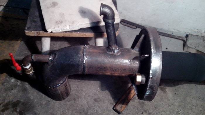

    Я сделал так. У меня дымоход идет под углом к стене боковой, через которую выходит на улицу. Отверстие в стене на 3-5см шире трубы, а пространство между трубой и стеной занимают приваренные под разными углами пластинки, которые отлично нагреваются и нагреваютзалетающий воздух - своего рода теплообменник. Внутри гаража к трубе бымохода у стены в притык приварен короб с заслонкой, он же заанкерован к стене, он же держит дымоход и даже печь. Когда печь разгорается я его Приоткрываю и сжираемый улиткой воздух компенсируется нормальным а не холодом. Когда ухожу шабер закрываю. Труба внутри гаража гораздо горячее чем на выходе на улице. Значит работает.

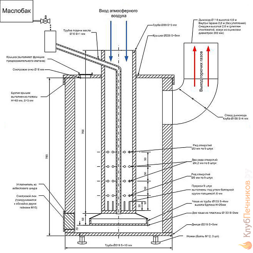

    Аллоха всем.Собрал печь по чертежу.Изменение только щели в дожигателе диском 1.2 резал. Запустил-нечего.Погуглил,поставил наддув, дымоход нарастил на улице до 4 м ф130, не утеплял,в гараже дымоход 1.4 м ф114 и переход в 120-е колено,далее 130-я труба примерно 0.6 м колено и уличная часть.Ну думаю вот оно счастье:yahoo: Запустил, подождал,включил наддув (улитка диаметр лопостей 140),подождал,еще подождал ... не входит в режим. В чаше горение хорошее,видно как пламя закручивается, но выше в область дожигателя факел не и дет,дама с трубы не видно... отключаю наддув,факел резко сникает и печь заполняется дымом... Подача масла примерно 0.8-1.0 л/ч. Пока из мыслей только заварить половину прорезей в низу дожигателя(кажется что сбивают пламя и не дают разгореться) и в торце дожигателя сделать 2-3 отверстия ф2 для первичного воздуха. У кого какие еще мысли будут по поводу моей головной боли? Всем заранее спасибо

    В торце дожигателя вообще отверстий нет? Я делал по такому же чертежу, только первый ряд отверстий не прорези, а отверстия ф 3.2 мм и добавил первички(без нее печь дольше выходит в режим). Как интересно происходит завихрение пламени если нет завихрителей?
  9. H@rley
    H@rley Постоянный участник
    20 окт 2014
    124
    Бобруйск
    Щели прорезаны под углом.

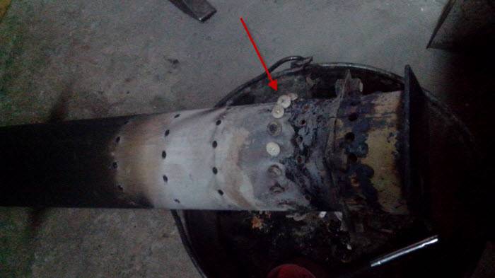

    Дык какой же может быть тут секрет? Фото дожигателя(видна первичка)
    В торце дожигателя 4 отверстия так же ф 3 мм .Печь заработала не сразу как надо и переделывал её со счёта сбился сколько раз.Почему здесь советуют читать?Что бы понять как это всё работает.А не как я толком не вникая начал шлёпать и городить :mosking:.
    Но скажу сразу.Не стоит на меня ровняться.Миллиметр в сторону- работать не будет,или будет но не так как надо.

    Быть может это чем то поможет!Сверлил отверстия под углом 45 градусов .От торца возьми да сделай 10-15 мм примерно.Сверлил сверлом ф 3 мм.Брал штангель и отмечал точно расстояния между отверстиями в высоту и ширину.Сверли больше ,ставь дожигатель и смотри как горит.Потом я брал саморезы пометаллу и вкручивал их .Поочерёдно и поять же смотрел как горит пока не добился того что меня устраивает .Саморезы самый лучший вариант .После выкрутил и заварил :good:
