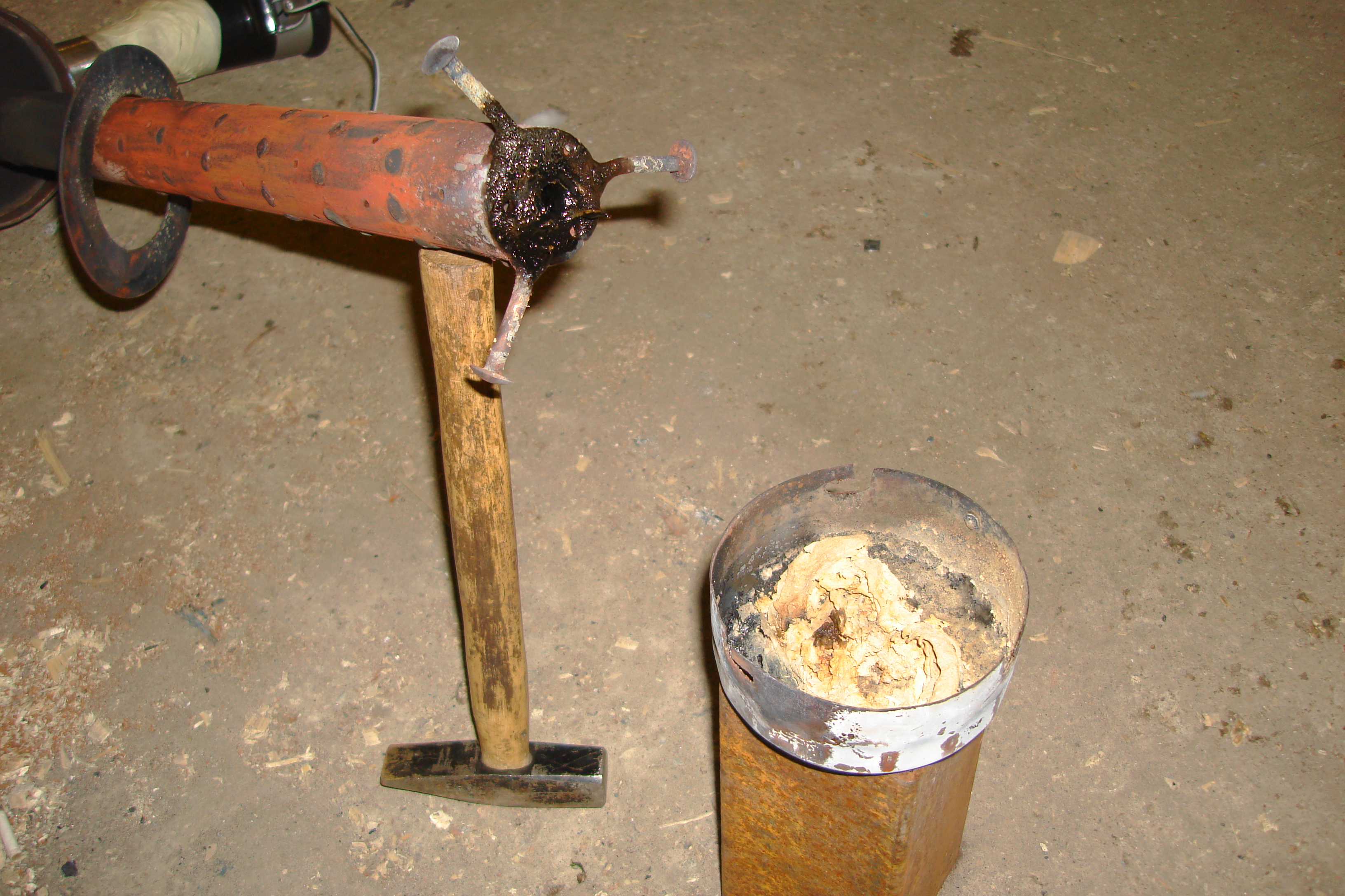

    Насверлил на торце ещё три отверстия - разницы нет. Первичка не была организована, сверлонул отверстие в подающей трубке, получился подсос атмосферного воздуха, пламя поднялось. Ещё заменил масло, стало получше.
    Ещё проблема- при розжиге пыхает, при прогреве меньше, походу как масло капает на чашу. Как это устранить?

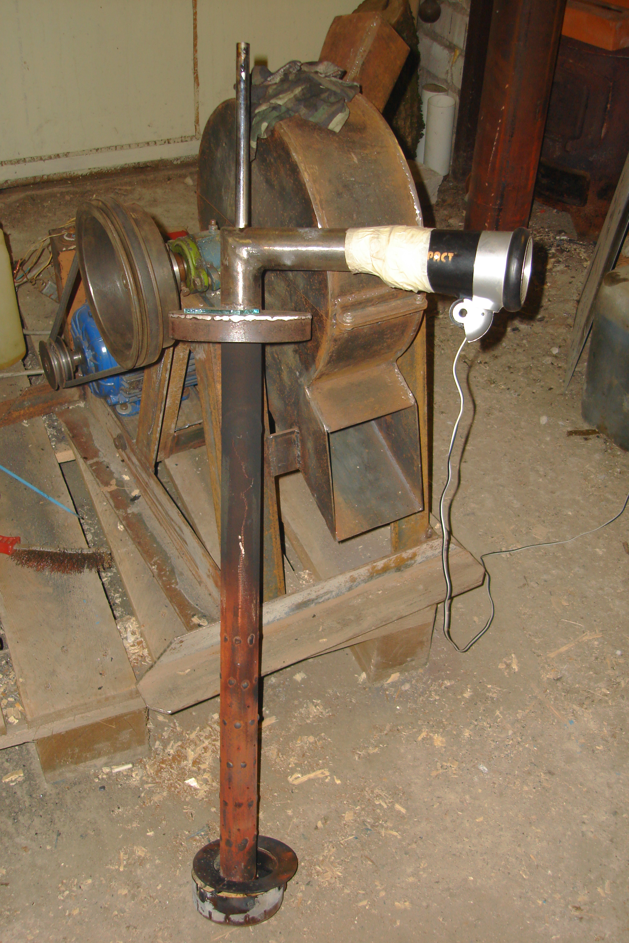

      3,2 МБ
      272
      3,1 МБ
      256
      2,5 МБ
  4. bazele
    Уменьшить в два раза количество отверстий в каждом ряду.
    "Пыхает" при большом количестве первичного воздуха.

    К стати заметил что дожигатель при нагреве вытягивается в длину мм на 5 . Я воронку жестко прикрепил на трубу дожигателя , и при прогреве зазор между седлом воронки и трубкой подачи масла увеличивается. Можно этот эффект использовать как автоматику подачи первички.

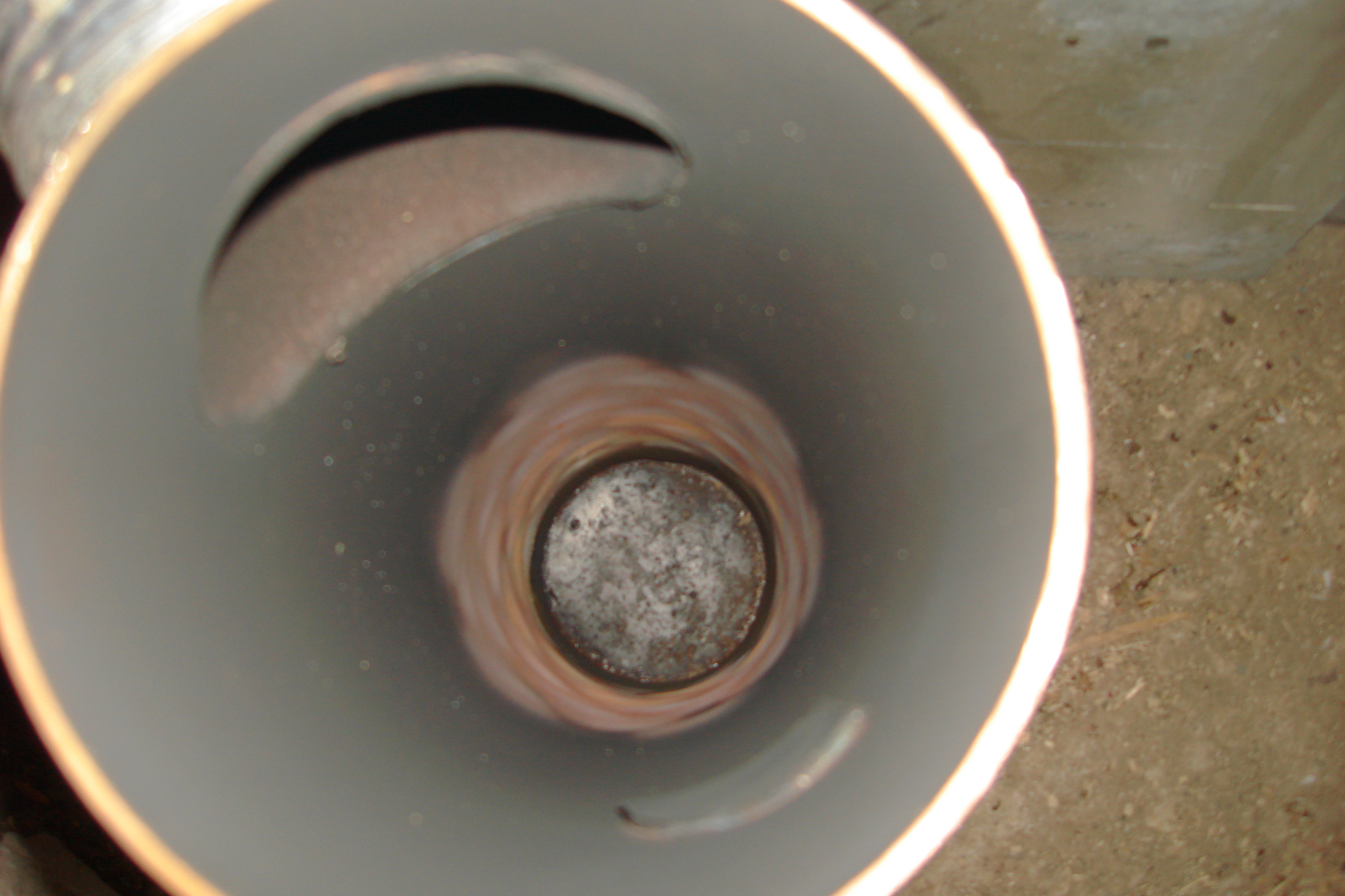

  15. ulfishing
    ulfishing Постоянный участник
    19 ноя 2015
    И у меня ни какого пыха не было пока не воткнул разделительный диск . Кстате на счёт диска.Эфект положительный.Стабильная работа печи при ещё меньшем расходе масла (0.5 - 0.6 литра/час) ,к чему собственно и шел :good: .Ниже видео работы при таком расходе.Печь чуть красновата .Чаша вообще подвешена вплотную к дожигателю как писал ранее.Всё устраивает более чем.И видео что остаётся примерно после 5 литров масла :-)
  16. ЗмЕй 71
    ЗмЕй 71 Постоянный участник
    8 ноя 2015
    г.Переславль Ярославская обл.
    Про диск согласен, стабильность и экономичность увеличивается.
    А как так закручивается пламя на дожигателе, и что за дырки с боку на чаше?
    И зачем такая сложность с очисткой чаши. У меня решено, вынимается с крышкой приваренным к ней дожигателем и подвешенной к нему чашей. Выбирал много решений и пришел к этому. А ля розжига пробка в низу в районе верха чаши. Разжигается на раз.
  17. ulfishing
    19 ноя 2015
    Отверстия просверлены под углом 45 градусов ,за счёт этого и закручивается пламя.А зачем доставать дожигатель лишний раз?Я раньше тоже каждый раз его доставал что бы почистить чашу,считаю это лишним."Дырки" на чаше для выхода пламени,ему же нужно куда то деваться,а чуть выше диска уже всё дожигается :-).Раньше чаша крепилась на болты,сейчас всё на много проще!:good:
