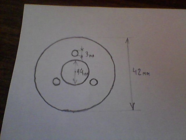

    Вопрос по отверстиям в завихрителях.
    Если мы используем такие завихрители
    Будет ли существенной разница, где выполняется отверстие? Например в дожигателе делается отверстие ф3 мм, а затем приваривается завихритель или торец завихрителя заваривается и в торце сверлится отверстие ф3 мм.

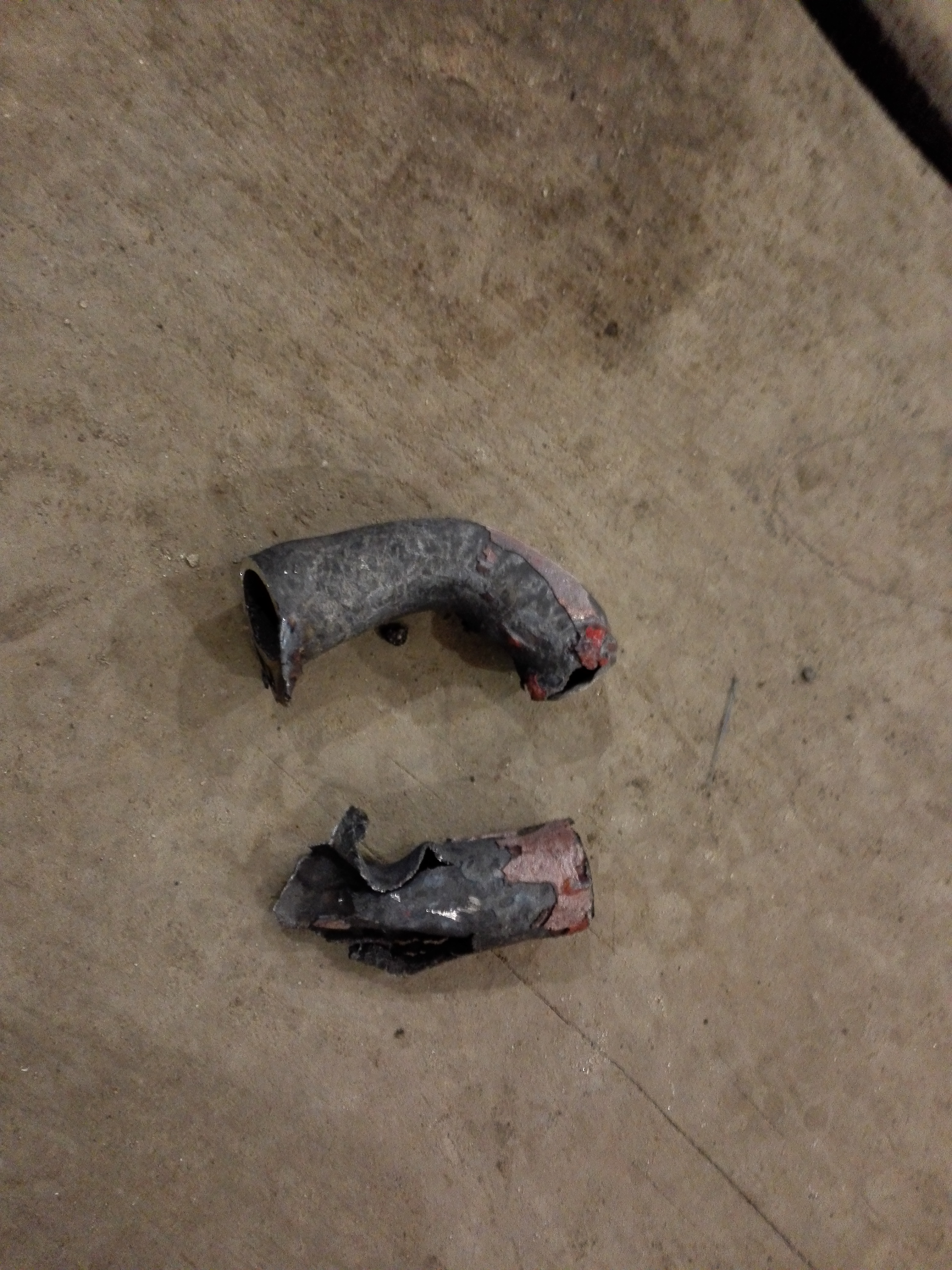

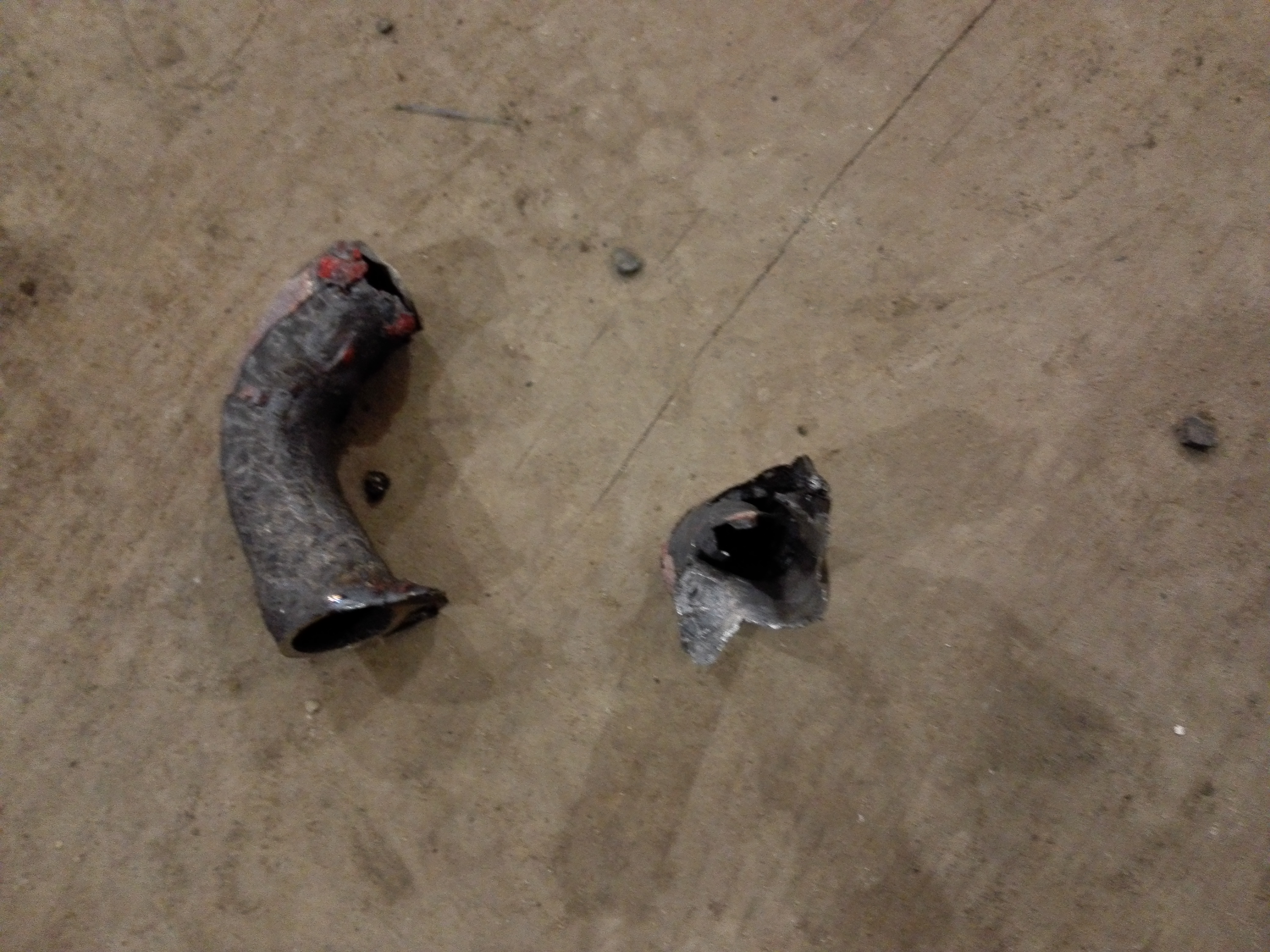

    Привет всем. Пришло время сделать профилактику печи. Обнаружил что за полтора года почти полностью прогорели завихрители.
    Заменил завихрители и заодно пересверлил дожигатель.

    Конечно разница будет!
    Отверстия надо сверлить в самих завихрителях.
    Это можно сравнить со шприцом брызгающим в шланг большого диаметра... На другом конце шланга потока не будет))

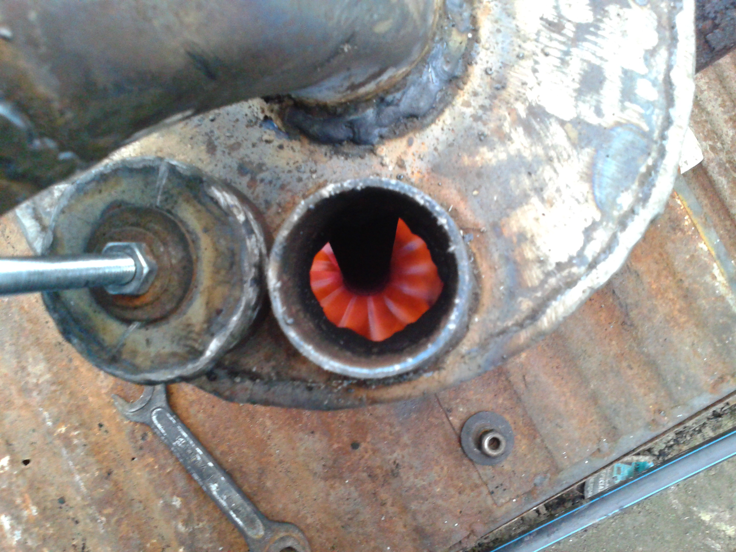

    Тоже пришло время замены. Может кому интересно , 1 - ряд 15 шт. , 2 ряд тоже 15 шт. есче два по семь и два по четыре все диаметром 2.5 мм. в торце отверствий нет ( регулируеться вторичкой )Диапазон регулеровки от синего до желтого цвета пламени. Труба печи 220 мм. Труба дожигателя 56мм.

    Где то в районе 1.2 - 1.5 литра. Точно не скажу , примерно . Фото при расходе где то два литра .

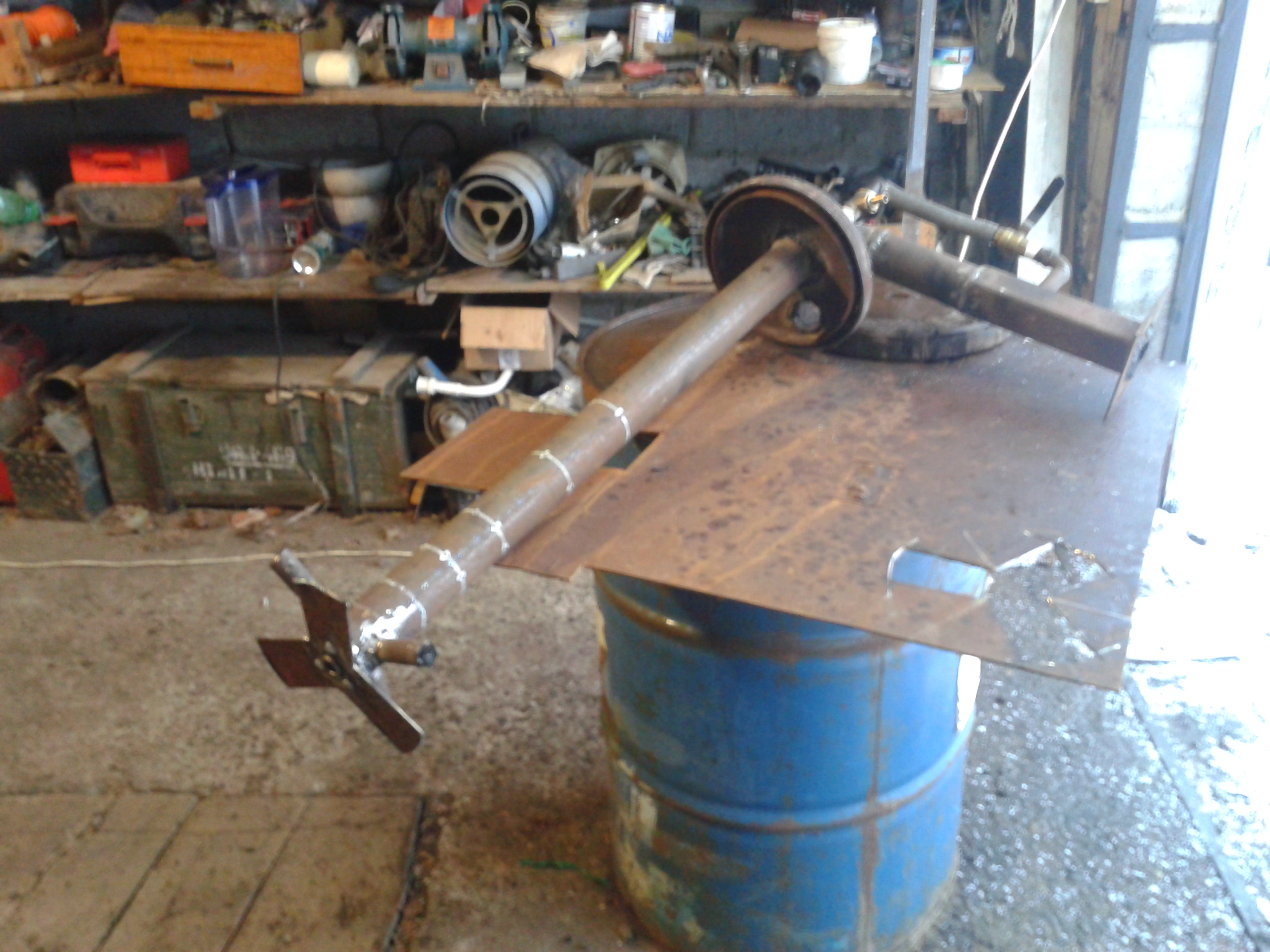

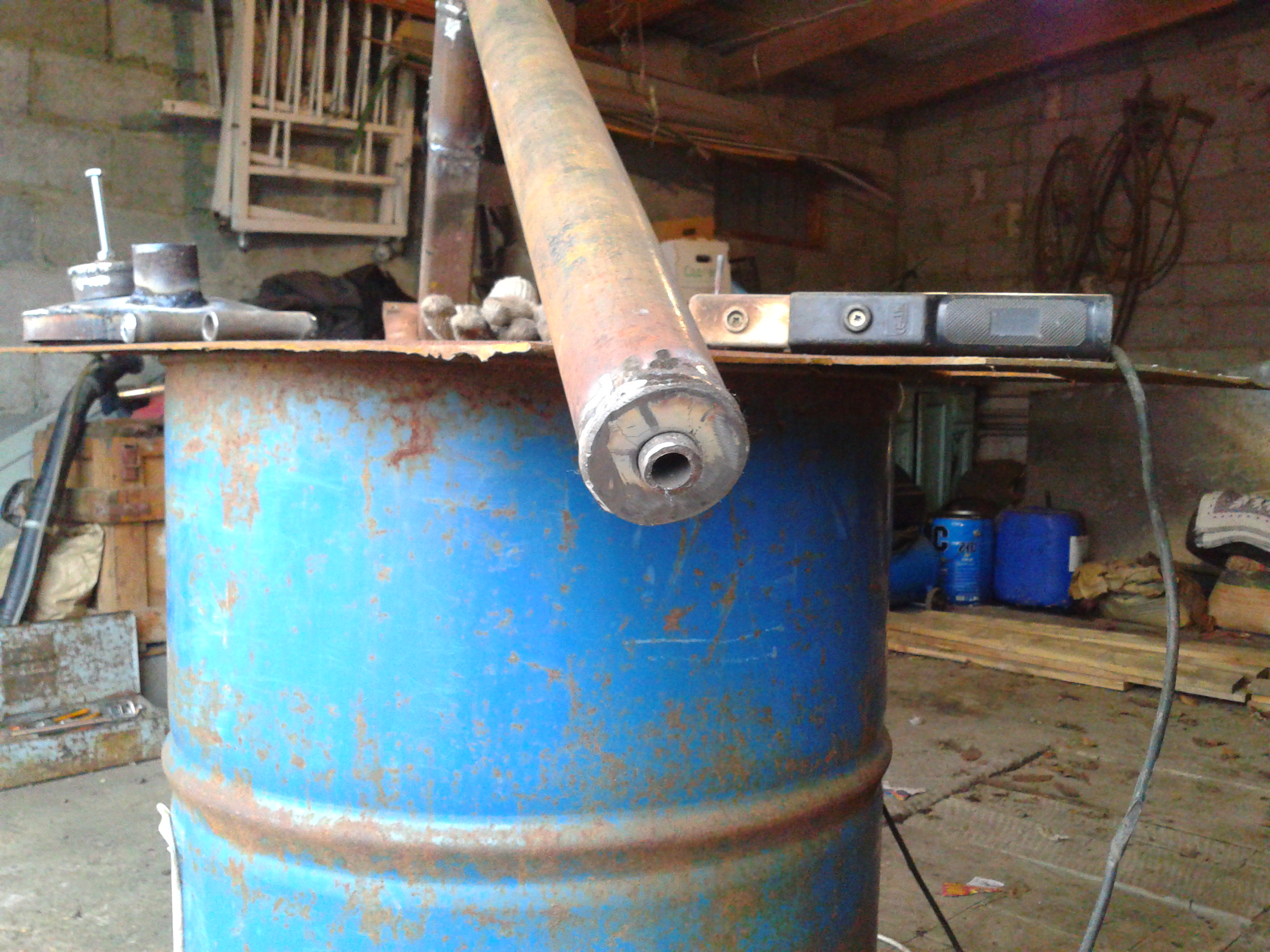

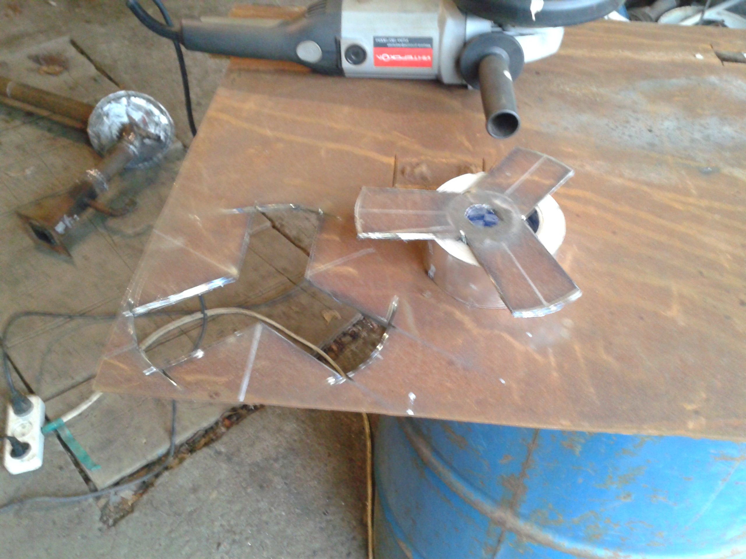

    А лопасти так и остались в одной плоскасти или стали винтом? Каково их назначение?
  13. AllexB
    AllexB Постоянный участник
    12 ноя 2015
    Нижний Новгород
    На одной из фоток видны трубки, это завихрители или центрующие штыри? Если завихрители, то какого диаметра трубки, как направлены отверстия и какие?
  14. эд1975
    Да три трубки 15 диаметра - завехрители и также центруют как и лопости . Три лопости выполняют роль разделительного диска , тут тоже есть http://www.termoportal.ru/member22756/yd1975-albums-vozduhonagrevatel-picture1578-foto-0013.jpg с ними лучше по моему мнению .

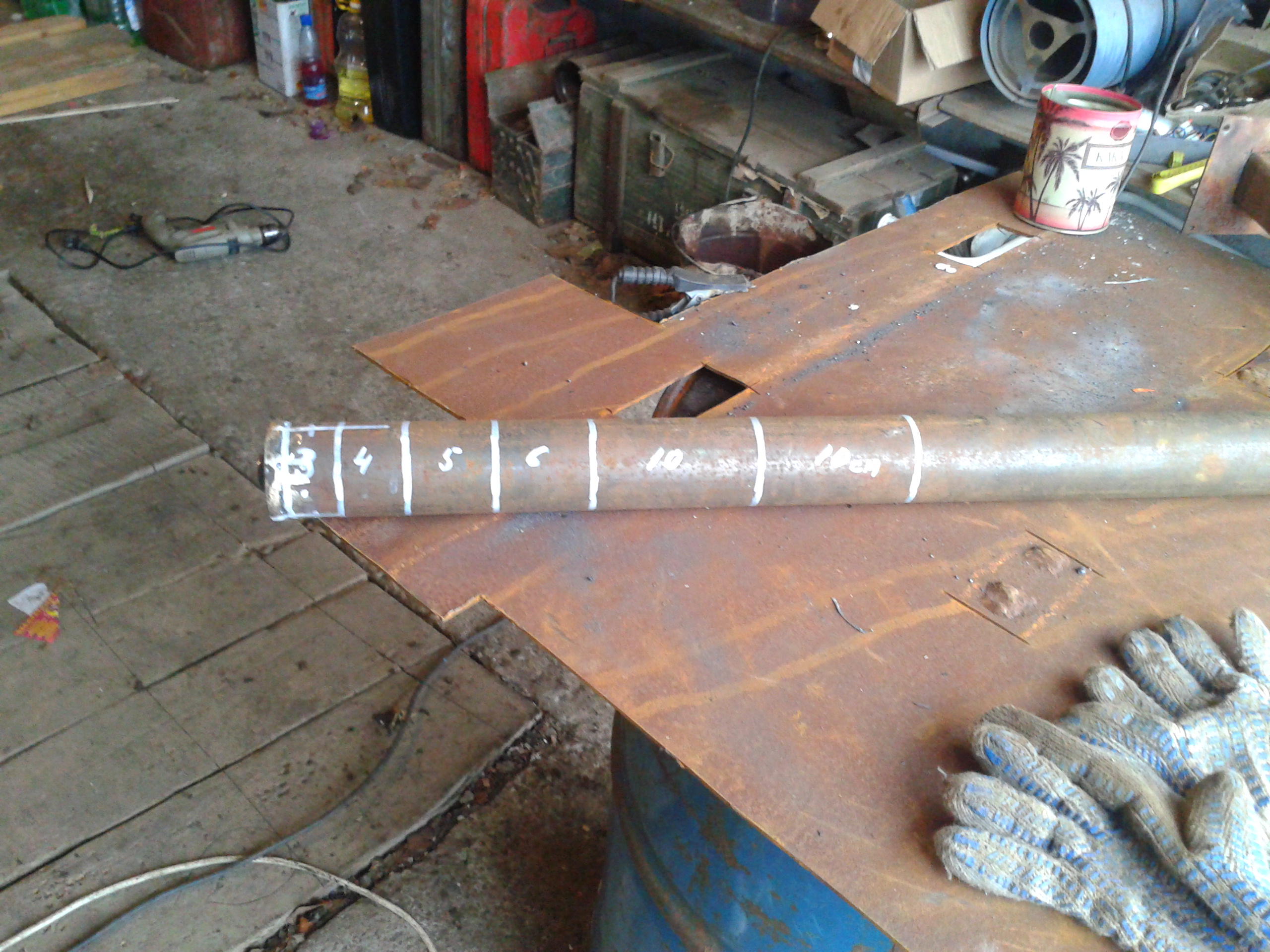

    Повозившись с отверстиями, добился поднял пламя горения выше по трубе. Труба 140, высота 730, дожигатель отверстия 1ряд 8шт 3мм закручены под 45град, 2 ряд через 60мм 4шт 3мм, 3-4-5-6 ряды через 70мм аналогично 2ряду только последний 2мм. Отверстия под прямым углом.
    Думаю попробовать зенконуть отв. чтобы пламя не жгло стенки струями.?
    И ни как не могу добиться соломенного пламя, всё у меня синие струи. При пряможоге в чаше только красно оранжевое пламя получается, но при этом режиме копоти много, правда и жар хороший. Подскажите что не так....

    а про отверстия в завихрителях расскажите)

    Про свой вопрос. Торец дожигателя у меня так.
