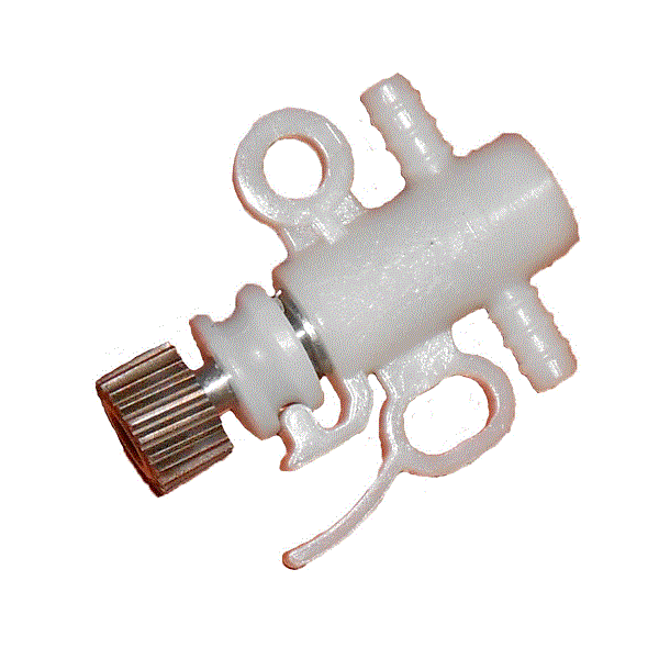

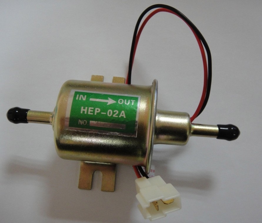

    К стати о масляных насосах. Автомобильный 12 в. И цена где то около 1 т.р.
  12. ЗмЕй 71
    ЗмЕй 71 Постоянный участник
    8 ноя 2015
    г.Переславль Ярославская обл.
    Или от цепной пилы.
  13. Виталя
    От отработки плунжерный недолго проработает. А топливный электронасос не сильно то предназначен тягучую жижу качать. Разве что хорошо очищенную, и хорошо нагретую. Но всё равно не то.
    Шестерённые самое оно. Я так думаю.
  14. арсентий
    911
    ЗмЕй 71(((По поводу насоса от пилы...Неделя работы на пиле с отработкой и качать что то не хочет.А вот от насоса для бензина проходного,могу только одно сказать -он роликовый,а не шестеренчатый и охлаждение щёточного узла идёт тем чем он прокачивается.Уже несколько вскрытых есть.

    Арсентий. Я разбирал и ремонтировал проходные бензонасосы. Они так же используются и для солярки да дизелях. Там 5 роликов в насосной части. Насос внешнего крепления, то есть на раме. А вот те насосы, что погружные (в баке), они с рабочим колесом, как турбинка, керамическая. Ну или как осевой вентилятор, можно так сказать. Он точно уж не для масла, даже чистого, даже подогретого.
  20. 1TOM1
    Погружные могут быть шестеренные и роторные. У всех движок охлаждается перекачиваемой жидкостью. Масло для них фильтровать не обязательно, только дать отстоятся пару месяцев.
