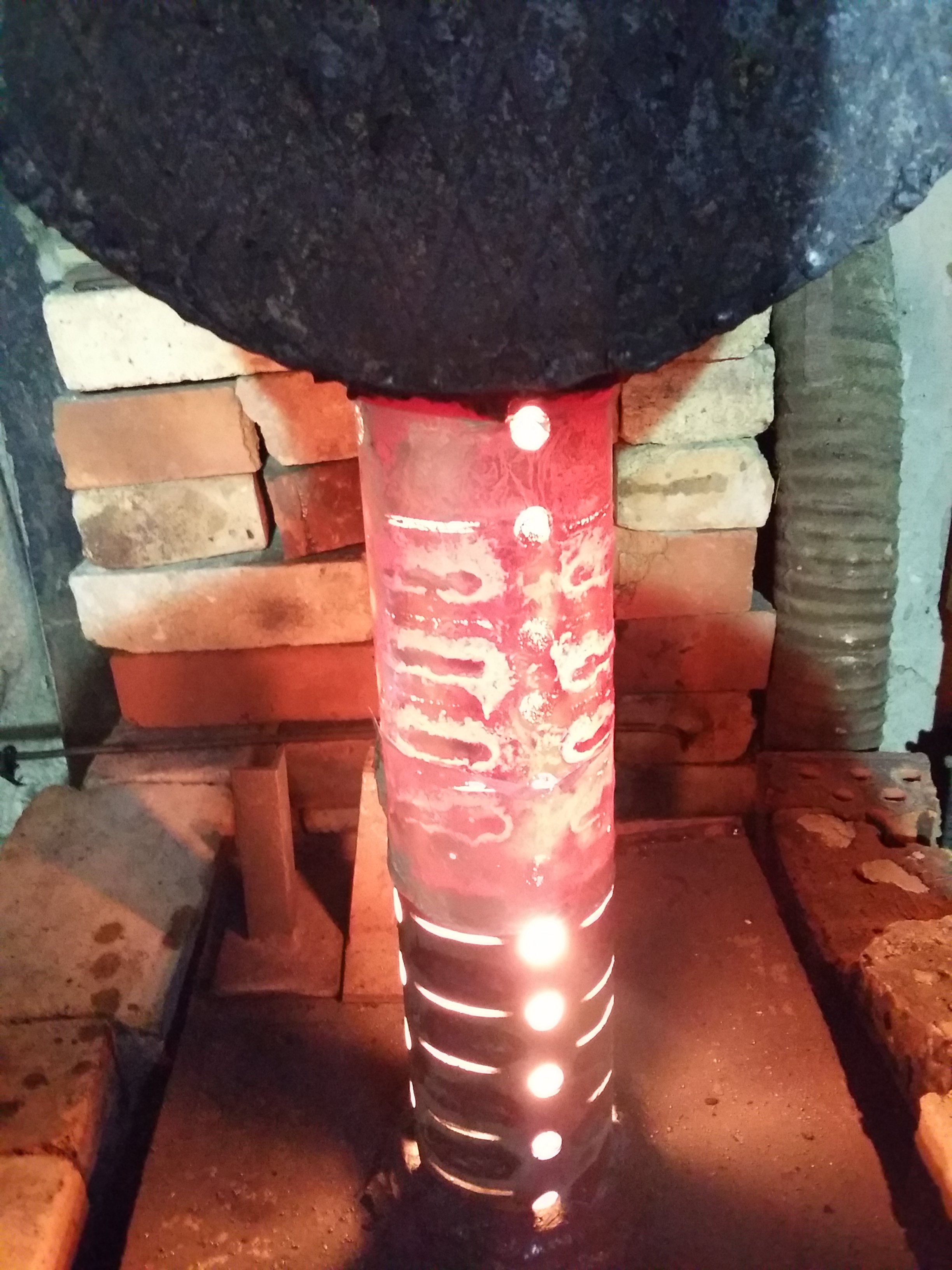

    Замотал фольгой верхние отверстия дожигателя. Работа улучшилась, появился гул и дожигатель раскалился до красна. Это получается надо укорачивать дожигатель???
  10. КириллXpx
    КириллXpx Участник
    11 дек 2015
    Re: Не хочет работать печь на отработке
    Вот фотография

    Дык зачем же его укорачивать.Замотав фальгой вы прикрыли кислород.Помоему верхние отверстия проще заварить.

    Ну можно заварить. А если вырезать этот кусок и приварить на прямую к верхнему баку, он же будет до красна нагреваться и тем самым отдавать больше тепла....

    Лучше сначала заварить отверстия и погонять печь день другой, а уже потом что-то резать.

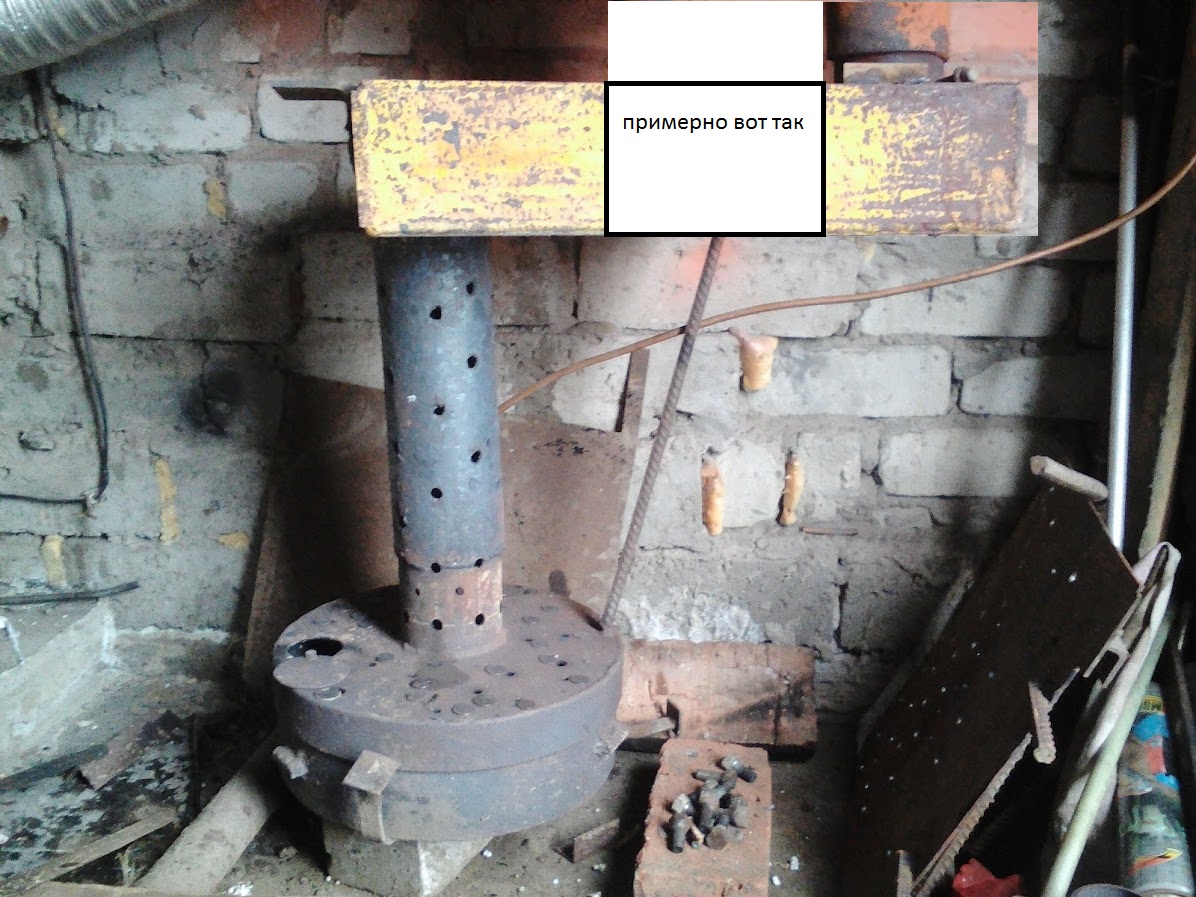

    Печь на отработке - нужны советы
    Как считаете, если увеличить длину верхнего"квадрата" какие проблемы могу испытать, причина в том что я даже ведро с водой поставить не могу чтоб грелось, а увеличить хочу его в длину сантимов на 20-30,высоту не изменять. Фото прилагаю...1-е фото- "ДО", 2-е- ПОСЛЕ...
    Заранеее всем спасибо...
  19. britmila
    Re: Друзья помогайте...
    В будущем закипит вода в ведре или ещё какие действия с водой которая попадёт внутрь печи .. Чайник закипел и всё - приехали ..:yes3: От такой печи воду держать подальше - как можно дальше .[​IMG]
