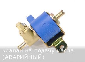

  6. britmila
    Клаппан купили , если нет в магазине по продаже газового обарудования для машин там продается или на разборке машин где снимают газовое оборудование или где идет починка газового оборудования на авто .

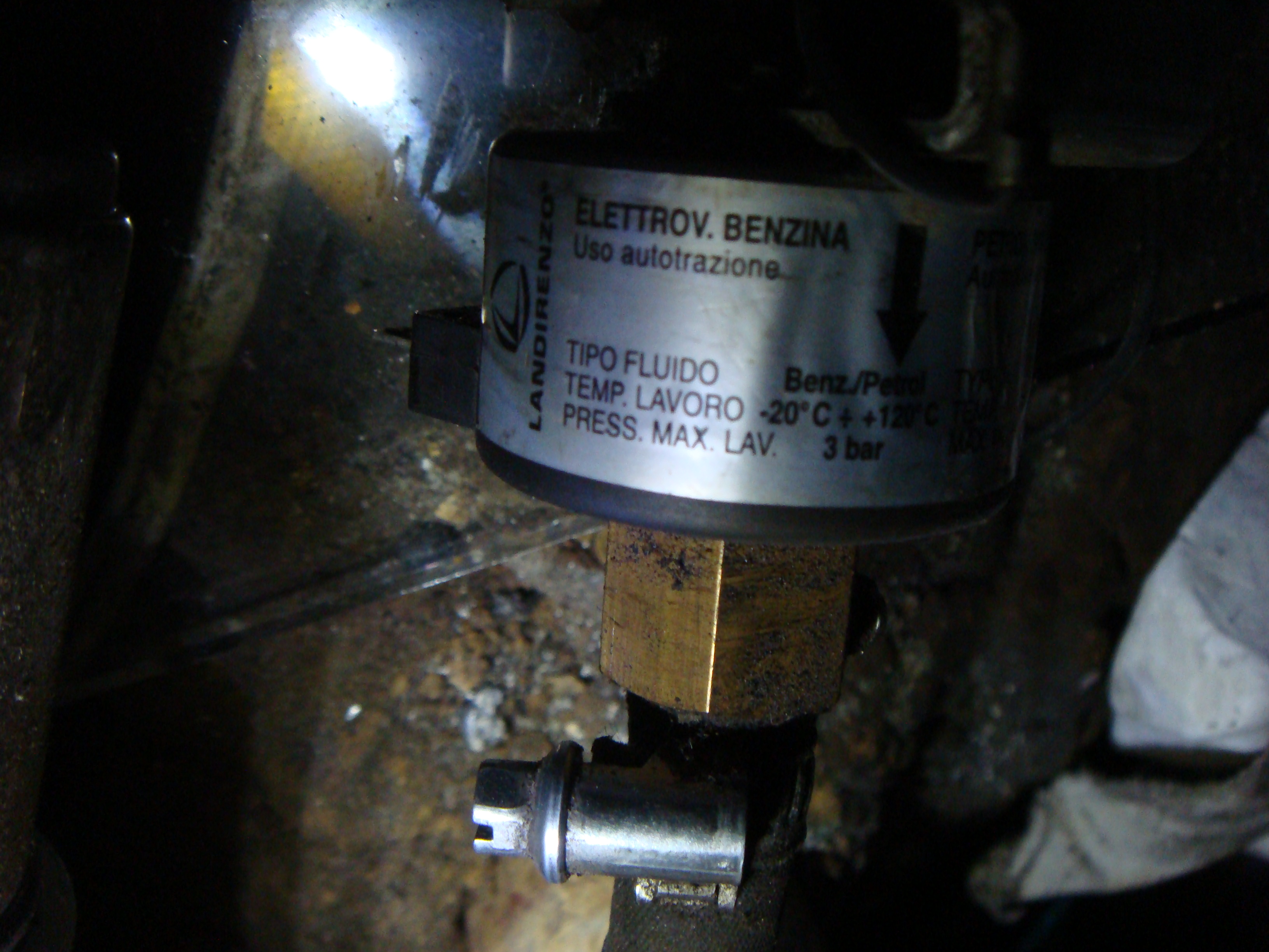

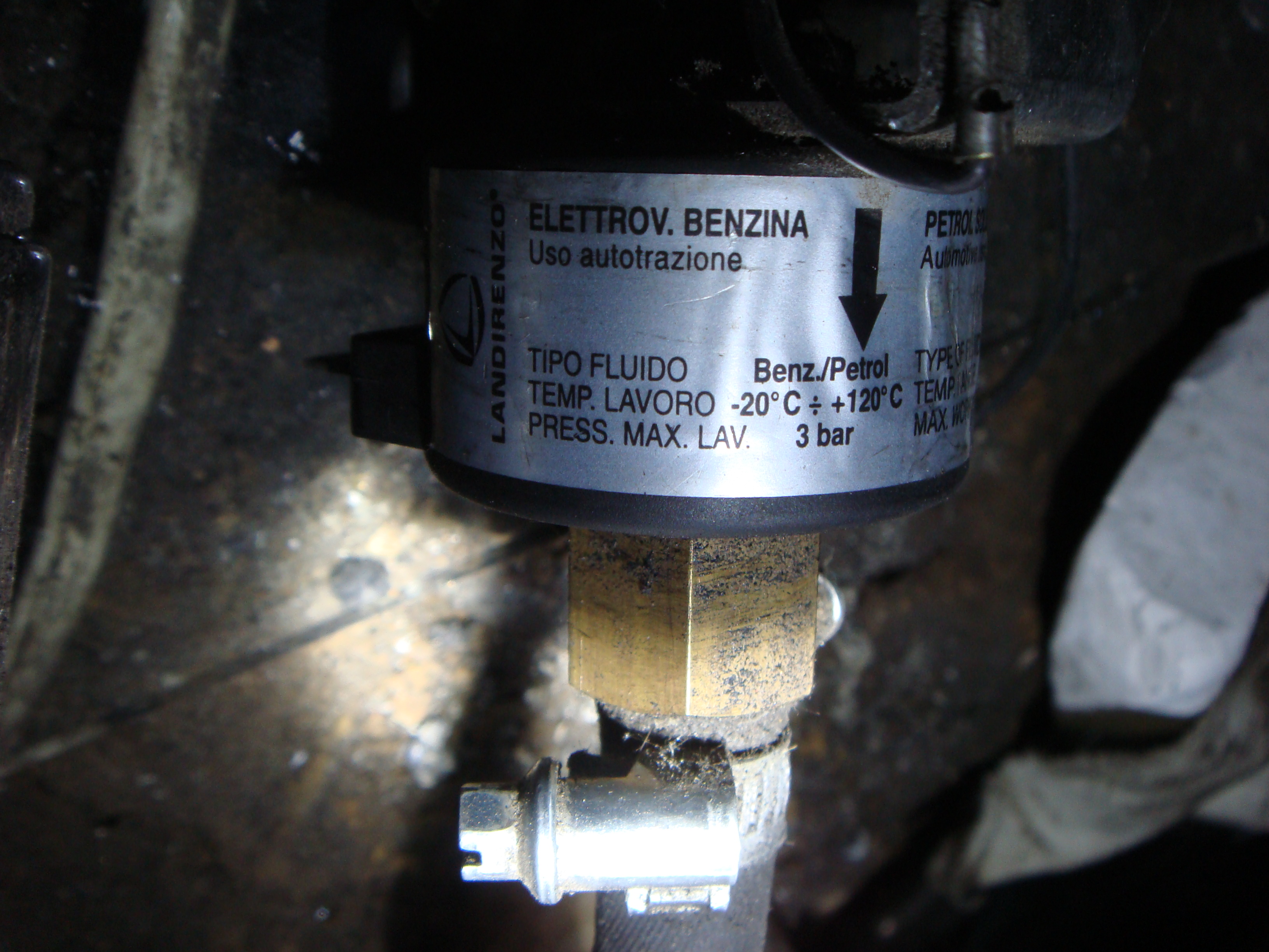

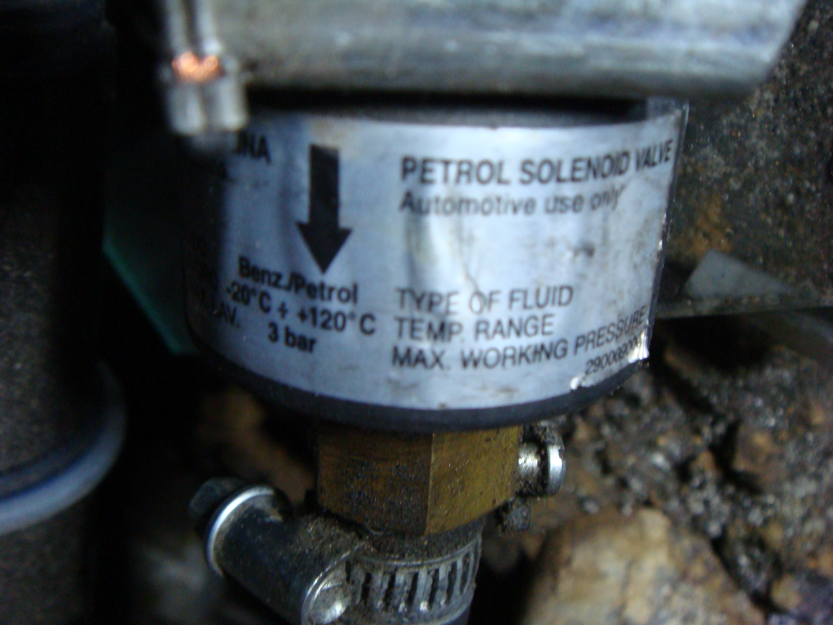

  10. Baarrss
    Baarrss Постоянный участник
    18 янв 2015
    Напиши модель пожалуйста.
    вобщем нужно брать водяной http://http://www.terainvest.ru/catalog/zap-armatura/klapany-elektromagnitnye/solenoidnyy-klapan-ar-ycws5268/ и моздрячить кнопку на тиристорах. как раз и =12в есть, если блок сдохнет масло перекроется.
  11. britmila
    http://www.mirgaza.ru/catalog/lovato/valves/valve-petrol-lovato/ +12 вольт через рыле - как напруга пропала рыле отключилось - клапан закрылся .( кнопочку пуска нажал рыле замкнуло клапан открылся ) так же есть и ручной режим ..[​IMG]
      2 МБ
      213
      1,8 МБ
      194
      1,7 МБ
    Alexander и Baarrss нравится это.
