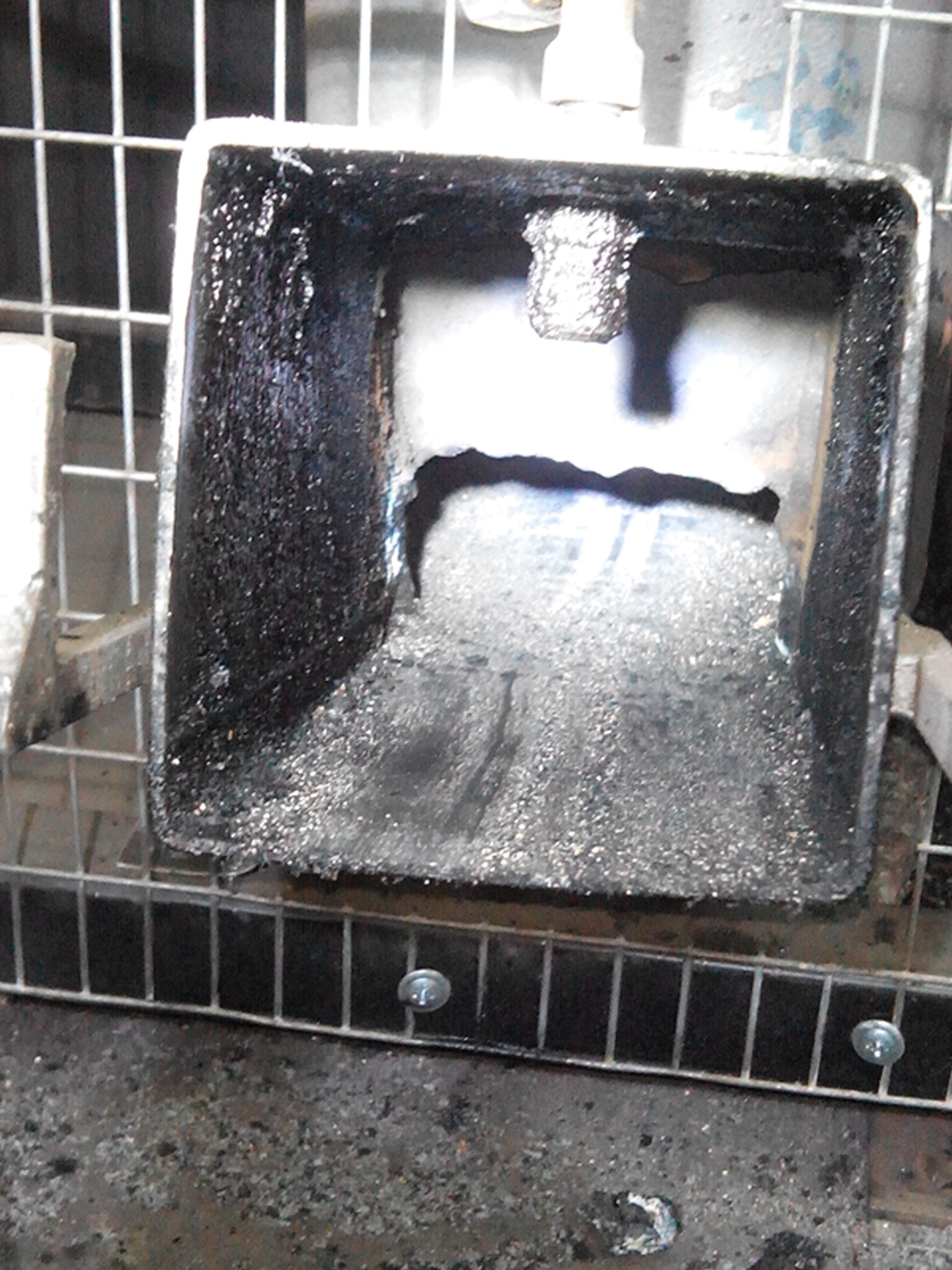

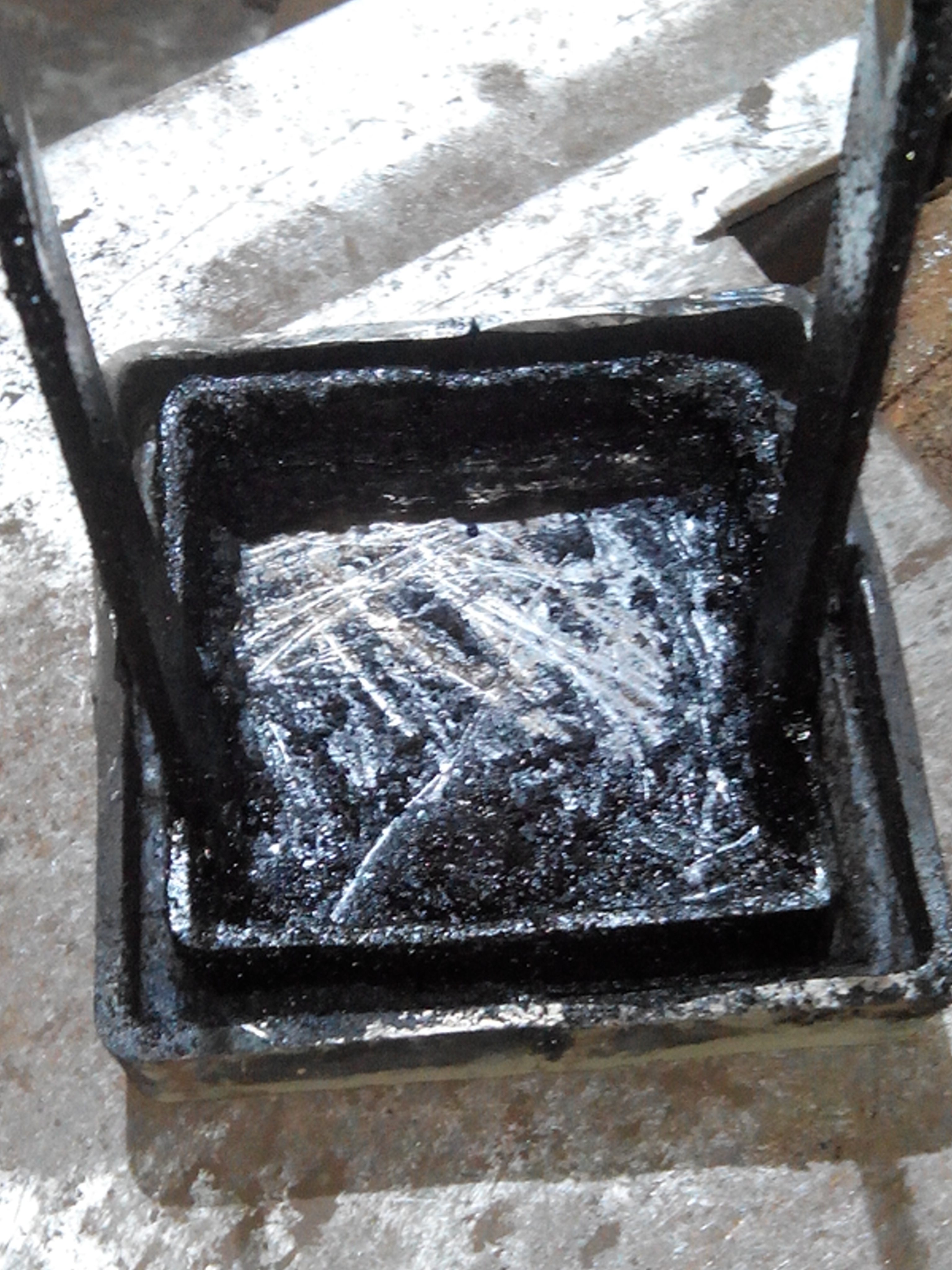

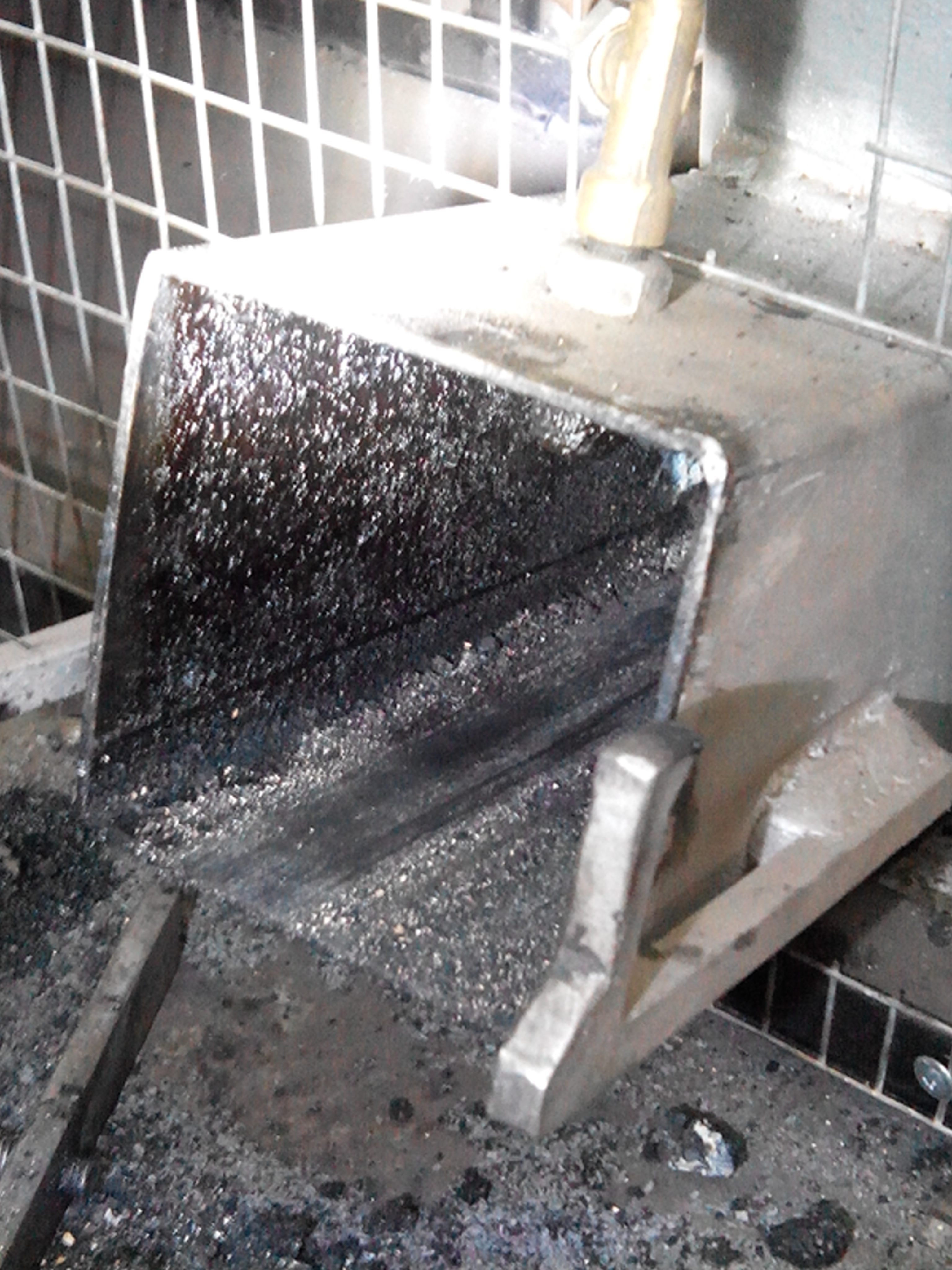

    Таганрог Ростов. обл.
    Ув. форумчане, после запуска и недельного тестирования своего **детища** я столкнулся с новыми неприятными моментами. На прошлой печке устройство другое и таких бед не было. Когда открываю зольник во время горения, то газы от стенок самого зольника (НЕ С КАМЕРЫ СГОРАНИЯ) прут наружу. Подача масла в зольник. Сегодня пробовал пустить горючку через первичку. Думал **увести ** масло от проблемы, но беда все там же. Почему зольник длиной где то в 200мм весь в масле, до самой крышки?Крышка тоже вся в масле . Я понимаю что это от паров из печки, но может как то можно это изменить? На крышке приварен экран чтобы оградить ее от пламени, но от паров это не помогает. Еще вопрос- я много раз перечитывал но никак не натыкался на инфу о том сколько реально может проработать печь без всякого вмешательства. Без шуружения остатка, вообще без прикосновения. Просто хотелось бы знать к чему стремиться. У меня 4 часа работает просто идеально и остаток как пепел. Хоть просто пылесосом собирай. Потом начинает гореть с одного бока, либо не на все ряды. Ну и остаток средней поршивости, но не асфальт. Помню кто то писал что неделями не чистит и стакан шлака со 150 литров масла. Но это как то для меня призрачно. Интересно знать сколько в реальности. На среднем варианте печи.
  19. bazele
    Длинный и массивный зольник, не прогревается и пары масла конденсируются на "холодной" поверхности.
    H@rley и Alexander нравится это.
