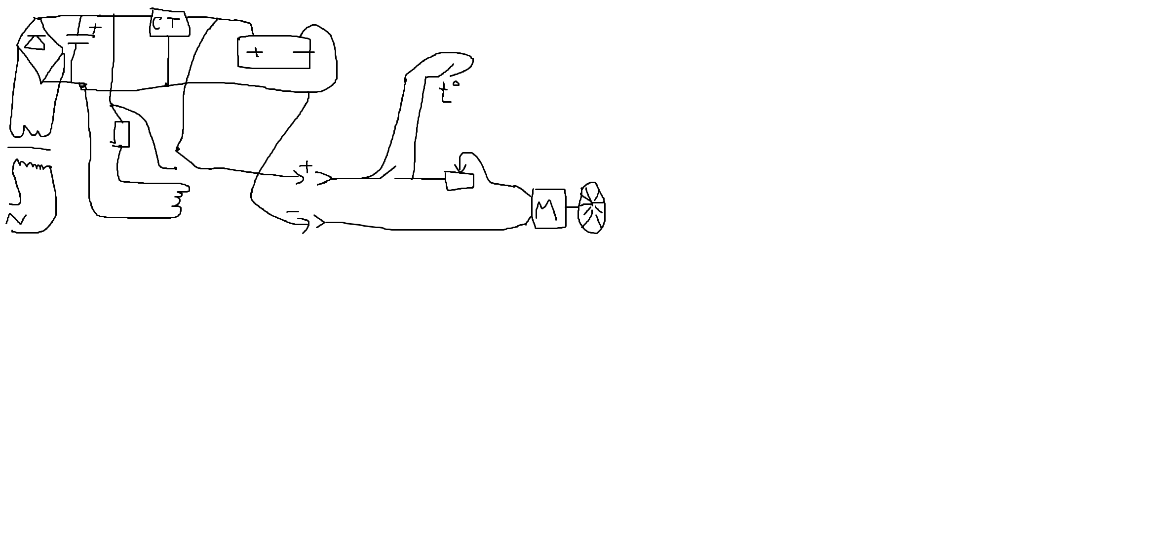

  13. ЗмЕй 71
    ЗмЕй 71 Постоянный участник
    8 ноя 2015
    г.Переславль Ярославская обл.
    Набросал схемку, защиты от выключения электричества сети. Пока сырая. Но как то так.
      2,3 МБ
      535
  14. ЗмЕй 71
    8 ноя 2015
    Поторопился, ошибся выключатель не туда влепил. Убрать со входа ИБП , переставить на + аккумулятора (совместно, второй парой, с СЕТЬЮ).

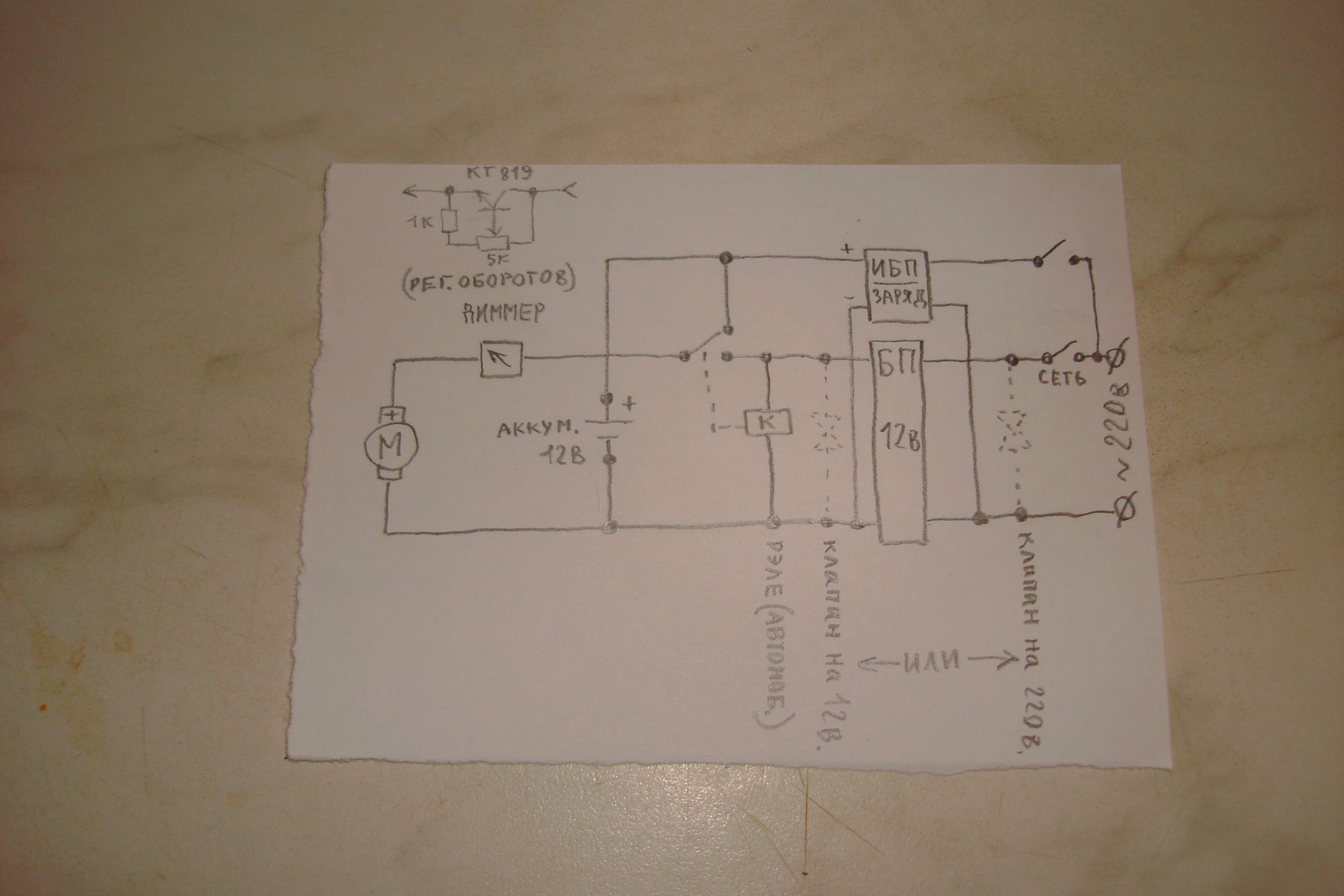

  15. Виталя
    ЗмЕй 71
    Думаю, этой схемке было бы место в- электрической части печей на отработке.
    Я тоже сделал простую схему песперебойного питания 12 вольт. Где то в той теме выкладывал. Там одно автомобильное реле на 5 ног, трансформаторный БП (мост, схема стабилизатора напряжения настроенная на 14в), и как бы всё. При работе от сети, на вентилятор поступает вольт 15, а цепь стабилизатора работает только на заряд батареи.
    Пора наверно очередную часть начинать. Уже больше тысчи сообщений.
  16. ЗмЕй 71
    8 ноя 2015
    Со всем согласен. Кинь ссылку на твою схему.
  17. Виталя
    Точно уж непомню, пролазил вчера по той теме, ненашёл. Схемка примерно такая-
      70,4 КБ
      368
