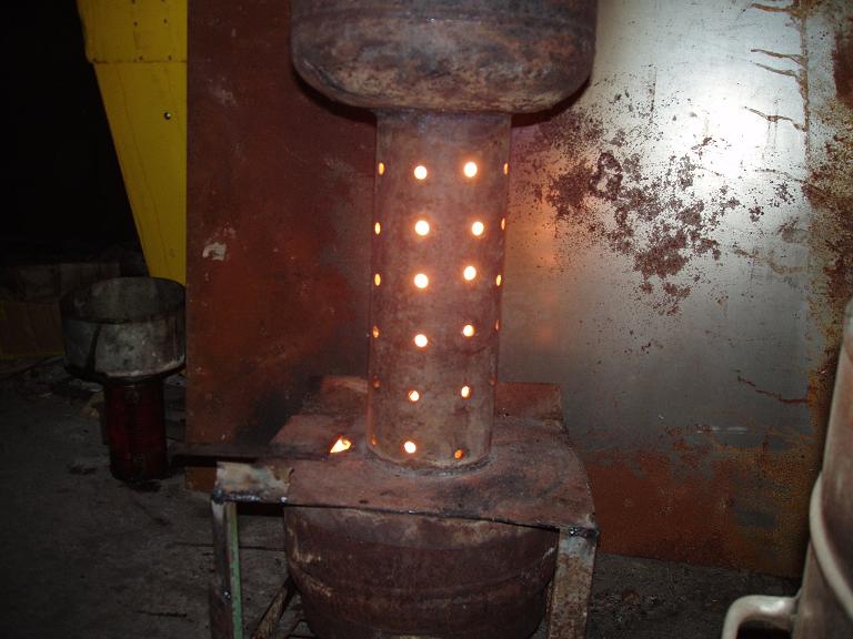

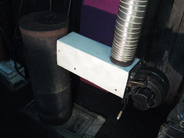

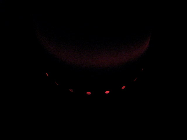

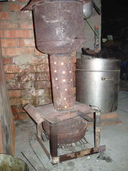

    Доброй ночи! Простите, все забываю померять днем, может завтра сделаю. А так - стандартный газовый баллон, ( 20 литровый ), испарительнач камера - одна треть баллона ( нижняя ), далле все, как в чертежах. Другая часть баллона - это верхний теплообменник. Да к стати, чего я стучу клавиатурой, ведь всегда полезней один раз увидеть.

    Диаметр 290 мм.

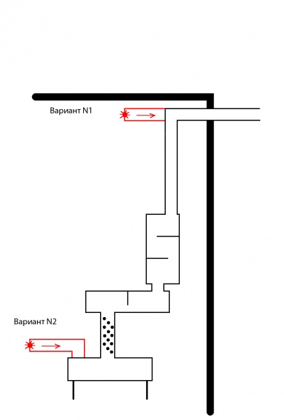

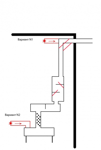

    Господа, вот сделал я себе печь. Фото пока не могу выложить. Выкладываю рисунок. Вопросы собственно такие.
    1. Как повысить тягу в печке? Наращивать высоту вытяжной трубы от 4 метров нет возможности. Я тут по своей тупости прикинул 2 варианта. Добавить вентилятор.
    Вариант 1 не нравиться мне самому. Потому как думаю будет высасывать теплый воздух скопившийся в потолке гаража.
    Вариант 2 не знаю почему , но кажется чушь.
    Может у кого есть соображения как повысить тягу, подрисуйте что-нибудь ?!
    2. Скажите, в каких случаях нужно добавлять количество отверстий в трубе дожигателе, а в каких уменьшать ?
    P.S. Просьба кирпичами не кидать, дуб полный в этих делах.

  18. remix59
    Не работоспособен ни один из вариантов.
    Лучше опишите работу печи, что не устраивает, пользы будет больше.

    Это немного улучшит, но Remix прав, опиши работу печи, возможны конструктивные ошибки. И какая на данный момент высота трубы?

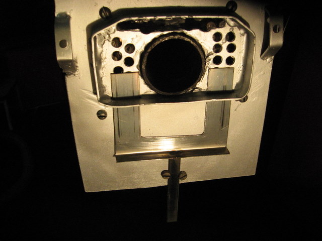

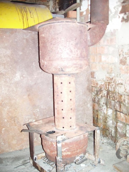

    Печь обогрева гаража, теплицы и тд. Потребление 0,4-1,2л/ч.
