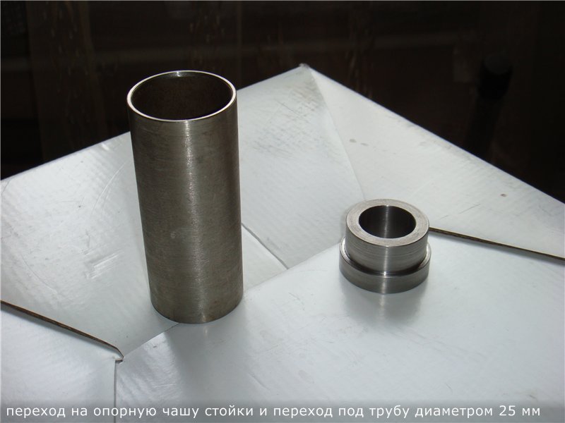

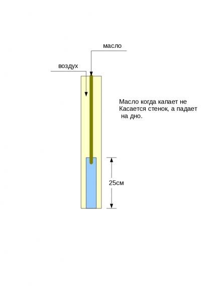

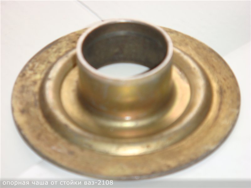

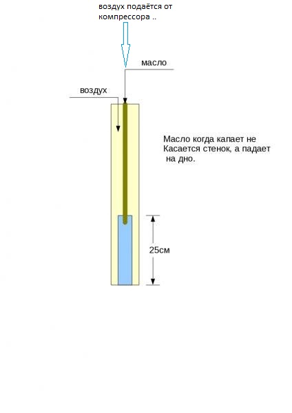

    Ув.Parashutt . Здравствуйте . Первичка нужна для розжига и для окончания работы - она дожигает остатки в камере ( под воздействием кислорода остатки тлеют и догорают ) . На торец трубы легче купить в авто магазине чашу ограничения стойки -40 руб ценник её . она диаметром 89 мм точно подходит к торцу дожигателя 89 мм . Обязательно нужно делать стакан , что бы не закоксоввывалась трубка подачи масла . Если есть компрессор подачи воздуха то можно сделать стакан диаметром 25 мм тонкостенный 2 мм . и высотой 250 - 300 мм к нему подводим трубку подачи масла нержавейку 10 - 12 мм и при розжиге подаем воздух по ней для розжига . Для регулировки подачи воздуха нужен редуктор кислородный . По подачи воздуха по масленной трубке мне подсказал хороший человек :good: . Далее если всё делать по схеме то печь работает сразу - с регулировкой дожигателя относительно диска разделительного . [​IMG] [​IMG] :thank_you2: Да забыл сказать печь не моя но сделана по схеме но с отверстиями в дожигателе 1,5 мм у меня было 1,6 мм в трубе дожигателя .

    Ув. Parashutt . стакан это тонкостенная труба и она одевается на чашу плотно . Вам нужно приобрести - опорную чашу стойки ваз 2108 и по ней подобрать нужный диаметр стакана . + верхний переходник под трубу первичного воздуха его можно прихватить на сварку . Стакан и чашу стойки варить не надо .:thank_you2: У меня стакан из тонкостенной нержавейки - попалась такая труба . [​IMG]

    А чашу? Я так понимаю ее функцию выполняет дно баллона?
  17. britmila
    http://www.termoportal.ru/member24350/britmila-albums-mazal-tov.html :declare: да дно баллона это чаша .
