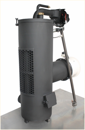

    И еще не совсем понимаю как сохраняют температуру в подобных калориферах:
  4. Виталя
    Низ своей печки я утеплил так- взял ненужную старую кастрюльку, выложил дно и вертикальные стенки минватой, снизу подвёл под печь, поднял до упора в дно (печь висит в воздухе), и подставил под неё кирпич.

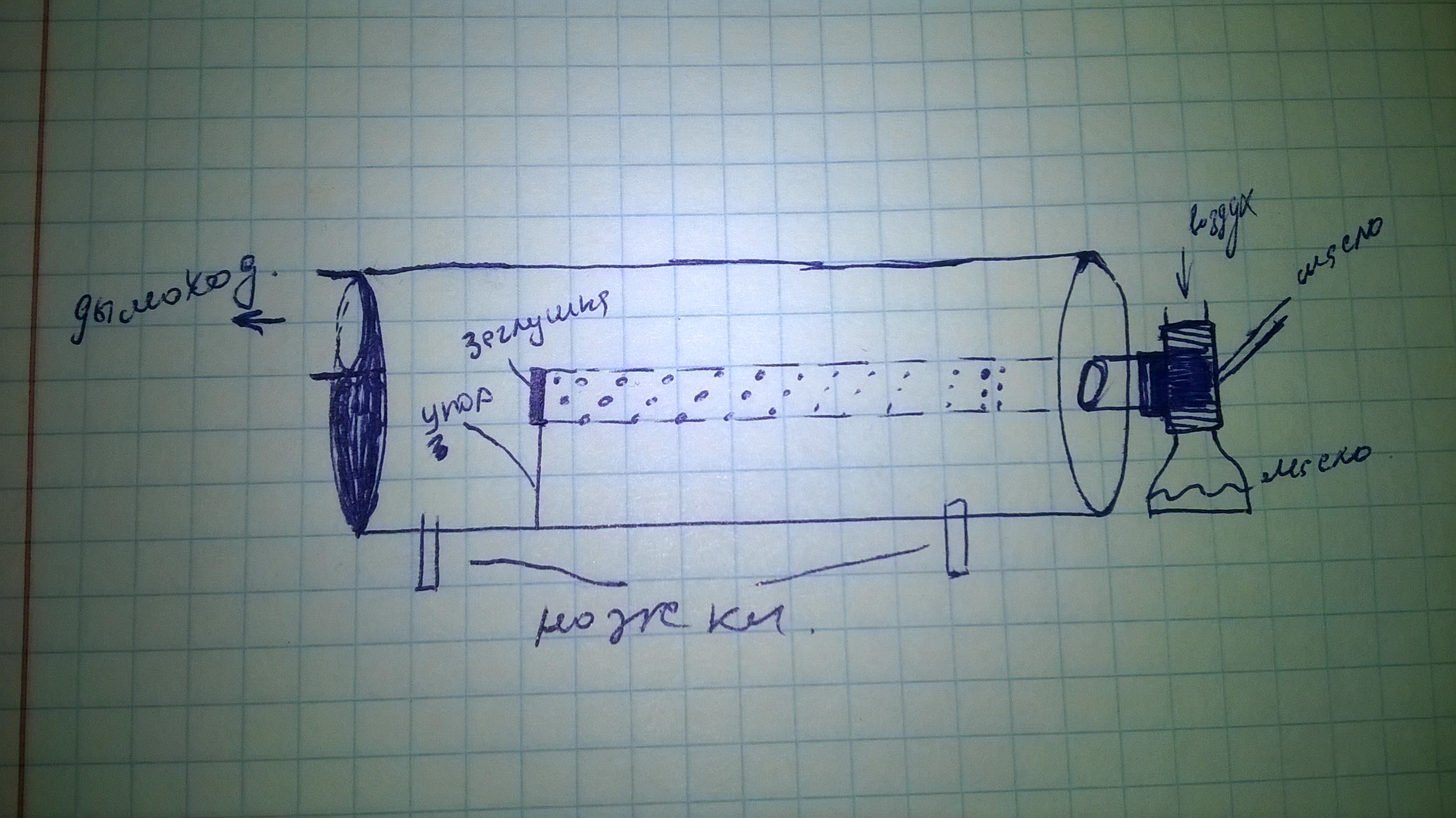

    приветствую всех. есть вопросик. такая вот конструкция, теоретически, работоспособна?
  10. арсентий
    911
    А теоретически можно посмотреть описание сего девайса с ваших слов??
  11. Виталя
    Конечно же нет. Даже если в неё капать бензином, и то толком испаряться небудет. И пропан так же. Ещё и замёрзнет.

    просто нужна печь горизонтальная, в яму
  13. lolikbas
    lolikbas Участник
    28 сен 2016
    описание как в пятом элементе: ветер дует, огонь горит...

    Поставь горелку вертикально,но обратного горения с наддувом,...и всё получится.В 250-300мм уберёшся,а выхлоп куда пожелаешь.

    с наддувом каждый может, а на атмосфере?....

    так то самотяга нормальная должна получиться. т.к вход атмосферного воздуха-50мм, дожигатель-40, камера сгорания на 159 трубе
    высота дымохода 7м его диаметр 140мм.
    мне, получается, нужно чашку чемто греть?

    Греть будет масло которое сгорает ..[​IMG] не хватает температуры ещё + 200 ..

    дожигатель ведь тоже до красна нагревается, неужели он не передаст на тройник, а потом и на чашу какието 250гр из имеющихся, своих 600-700.

    думаю, только, что разжигать устану, без ограничения по воздуху.

    я так понял, что чем выше температура в чашке, тем оно( испарение) лучше.
    это исходя из работы моей старой печки. (тоже закрытая но вертикальная)
