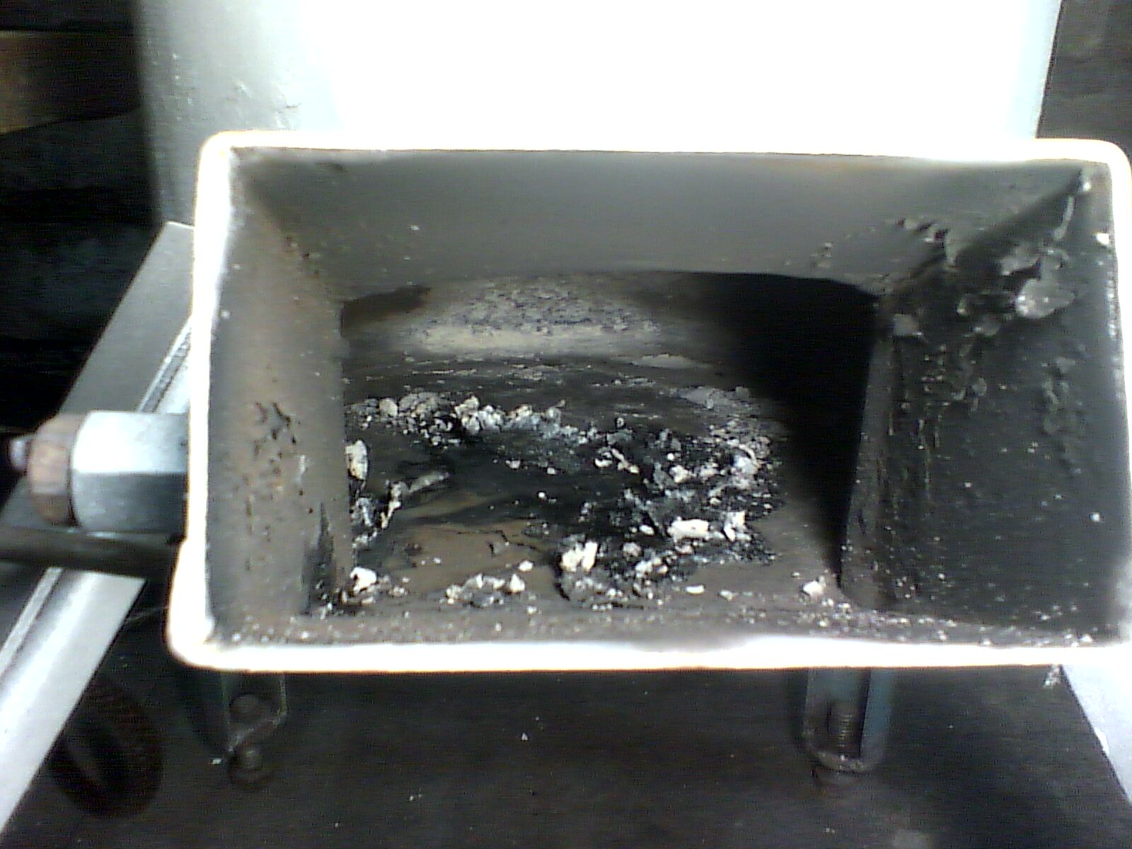

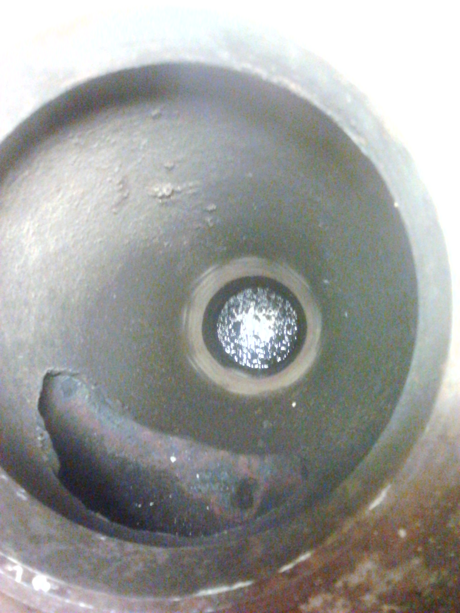

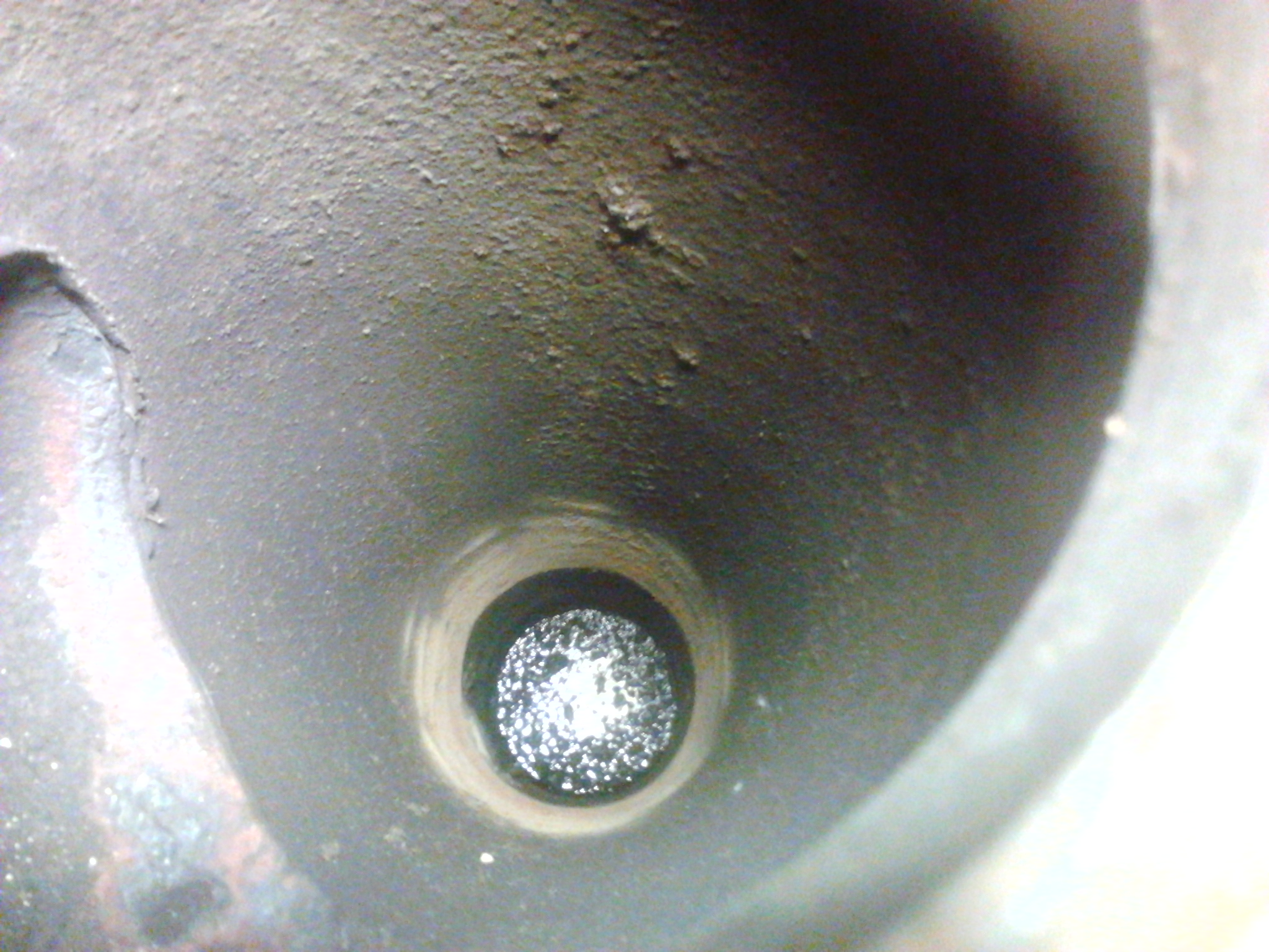

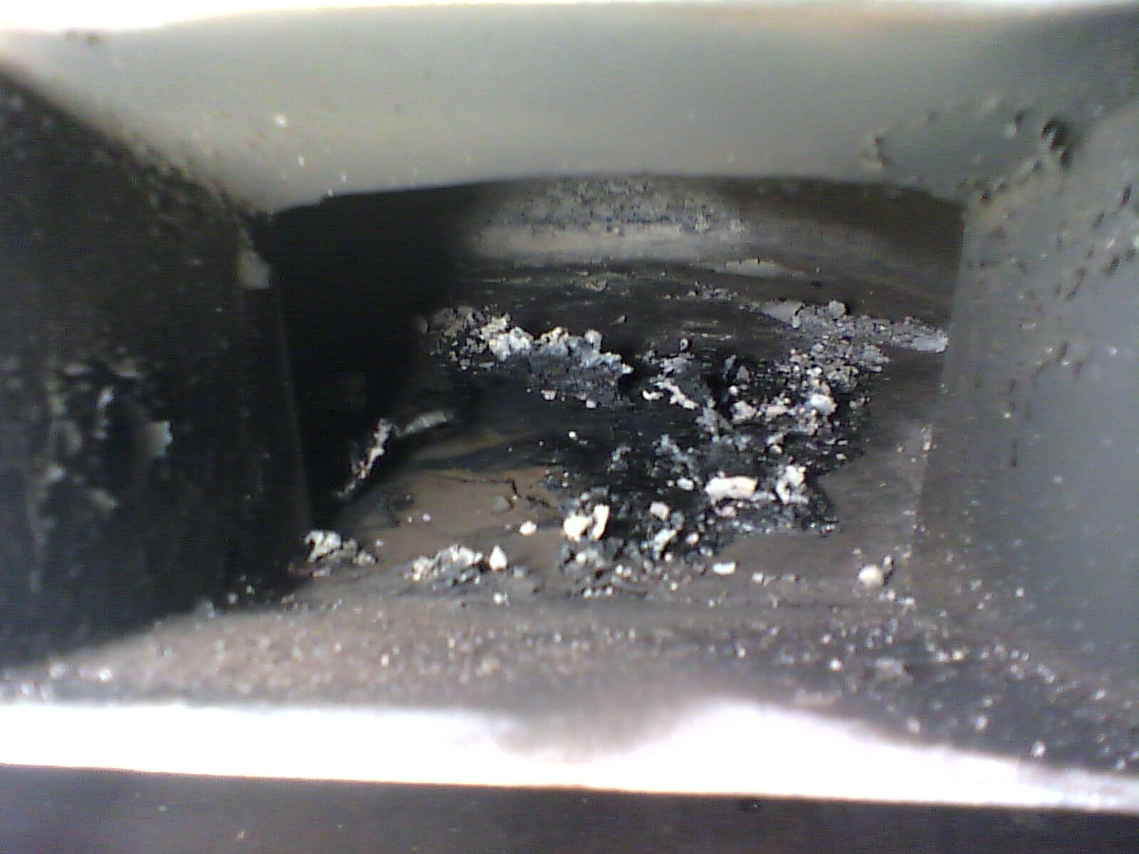

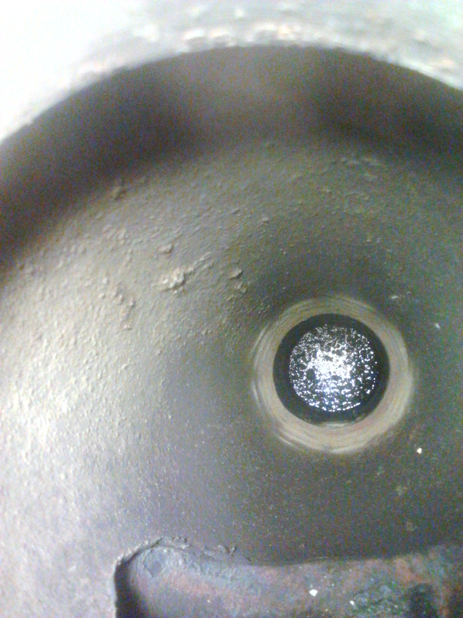

    На днях подогнали мне 50л трансформаторного масла, проверил, в воде не тонет, значит масло. Сегодня попробовал потопить печь на нем, гонял в разных режимах, от 0.6л до 1.0л, печь очень четко отзывается на подачу, тут же изменяется режим горения.
    К сожалению, забыл сделать фото горения, если на словах, то в печи желтоватый туман с синими струями из дожигателя.
    После останова печи и открытии зольника, был приятно удивлен, после дня работы, остатка практически не было.
    Сделал пару фоток дна печи через зольник и то, что вообще выгреб из печи.

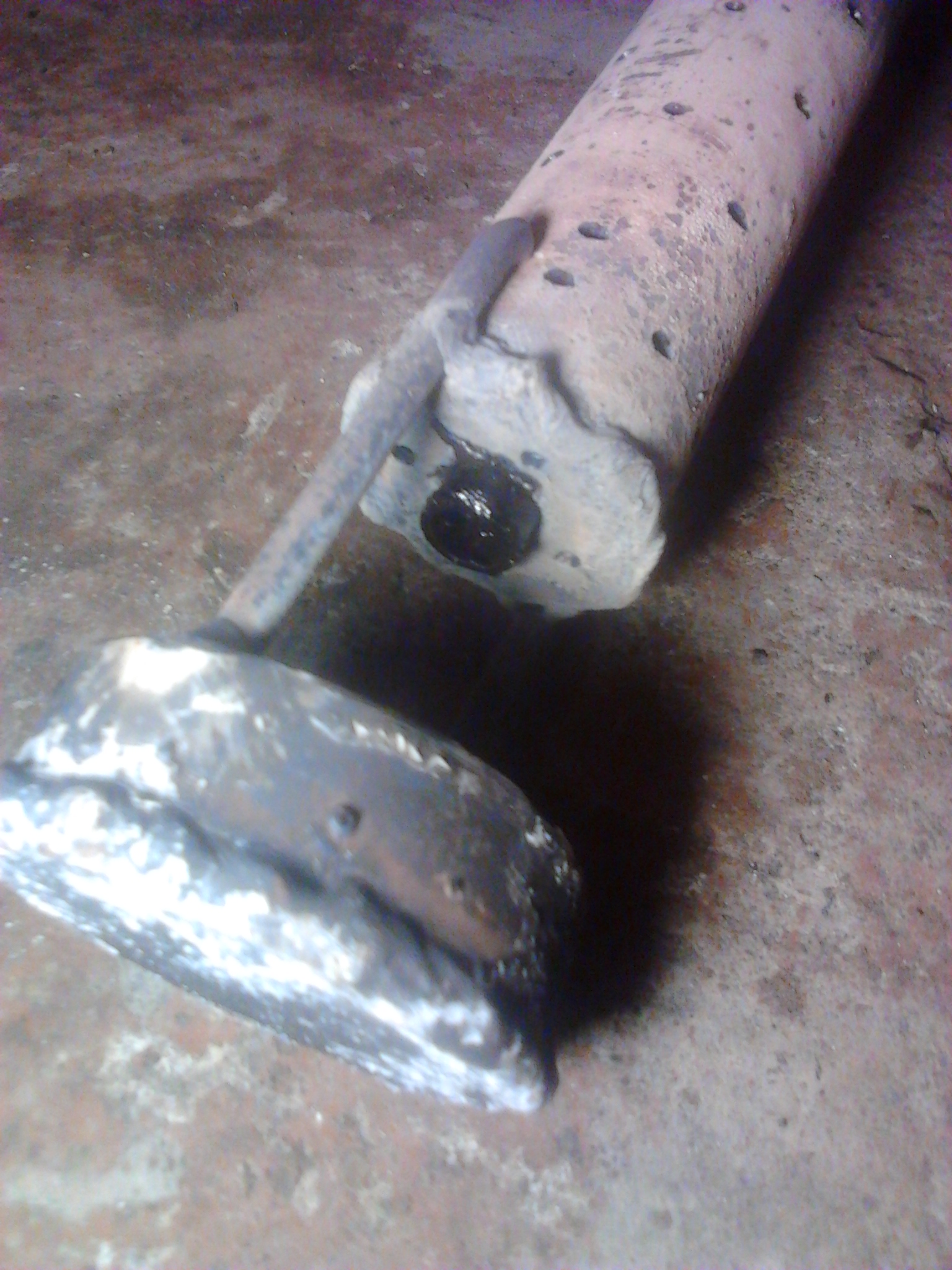

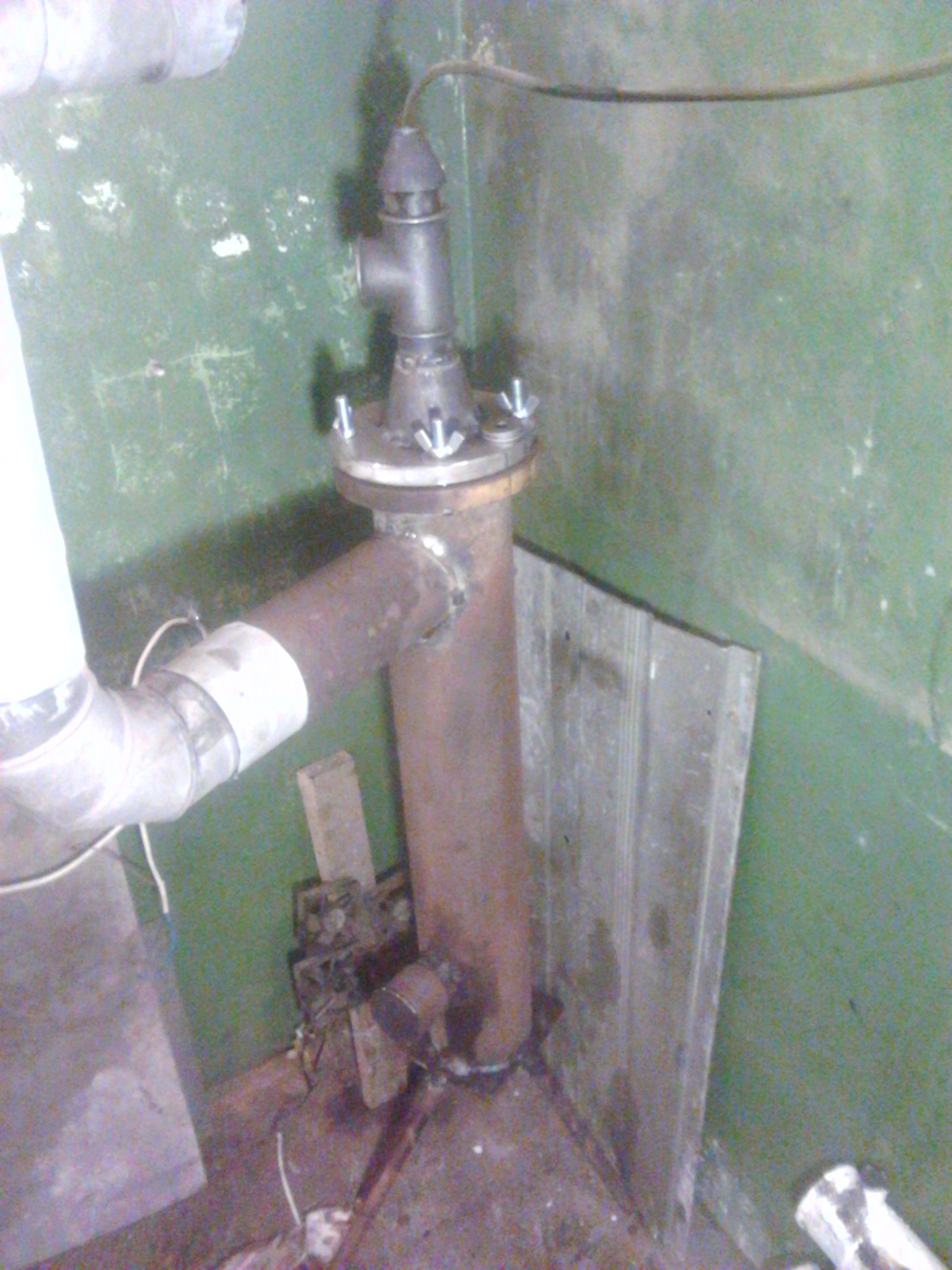

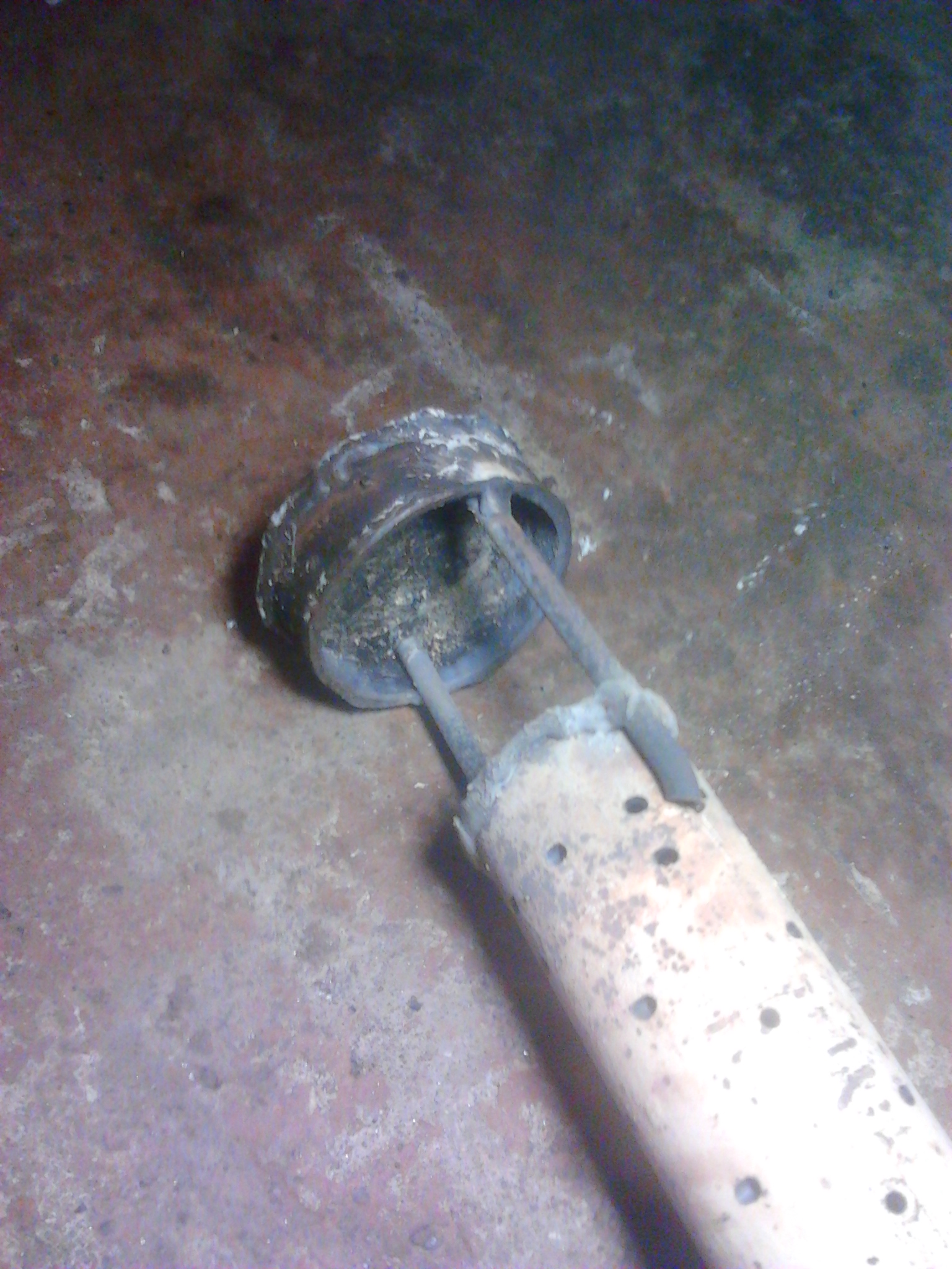

    Еще одна печь на отработке. Вопрос по модернизации
    Печь разборная, корпус из 133 трубы, стенка 6 или даже чуть больше.

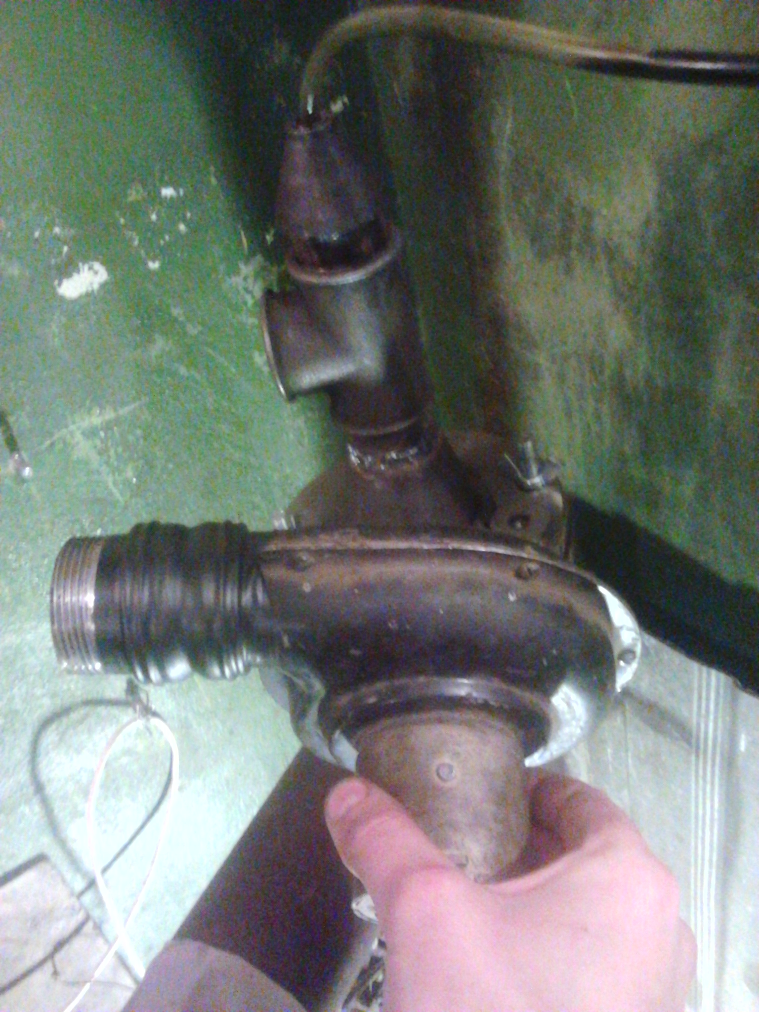

    Дожигатель из трубы внутренний Д~40 стенка ~4, собрана верхняя часть на тройнике и фланцах ДУ80 реальный диаметр отверстия в фланце чуть меньше 90. Наддув улиткой УАЗ (подключена через регулируемый реостат на питание 24В).
    Диаметр отверстий в дожигателе 3,5 рассверлены под углом к трубе для закручивания потока. Чаша из обрезка регистра на 76 трубе, толщина около 4мм.
    Работает печь без копоти, краснее около 4 см кольцо, по высоте соответствует первому ряду отверстий.
    Проблемы следующие:
    Работает стабильно от расхода 0,7 до 1,3. При прибавлении подачи ничего не меняется, т.е. краснота выше не поднимается, слышно как масло в чаше начинает "шкварчать" и прибавки в теплоте нет. Подача воздуха тоже ничего не меняет.
    Проблему эту связываю с тем, что площадь чаши маленькая и то, что не испарилось улетает вниз в корпус печи, переполняя чашу.
    Остаток в чаше желтый песочек, пару тлеющих угольков и зола.
    Вопрос, есть ли способы увеличить испарение с чаши не пытаясь увеличить площадь?

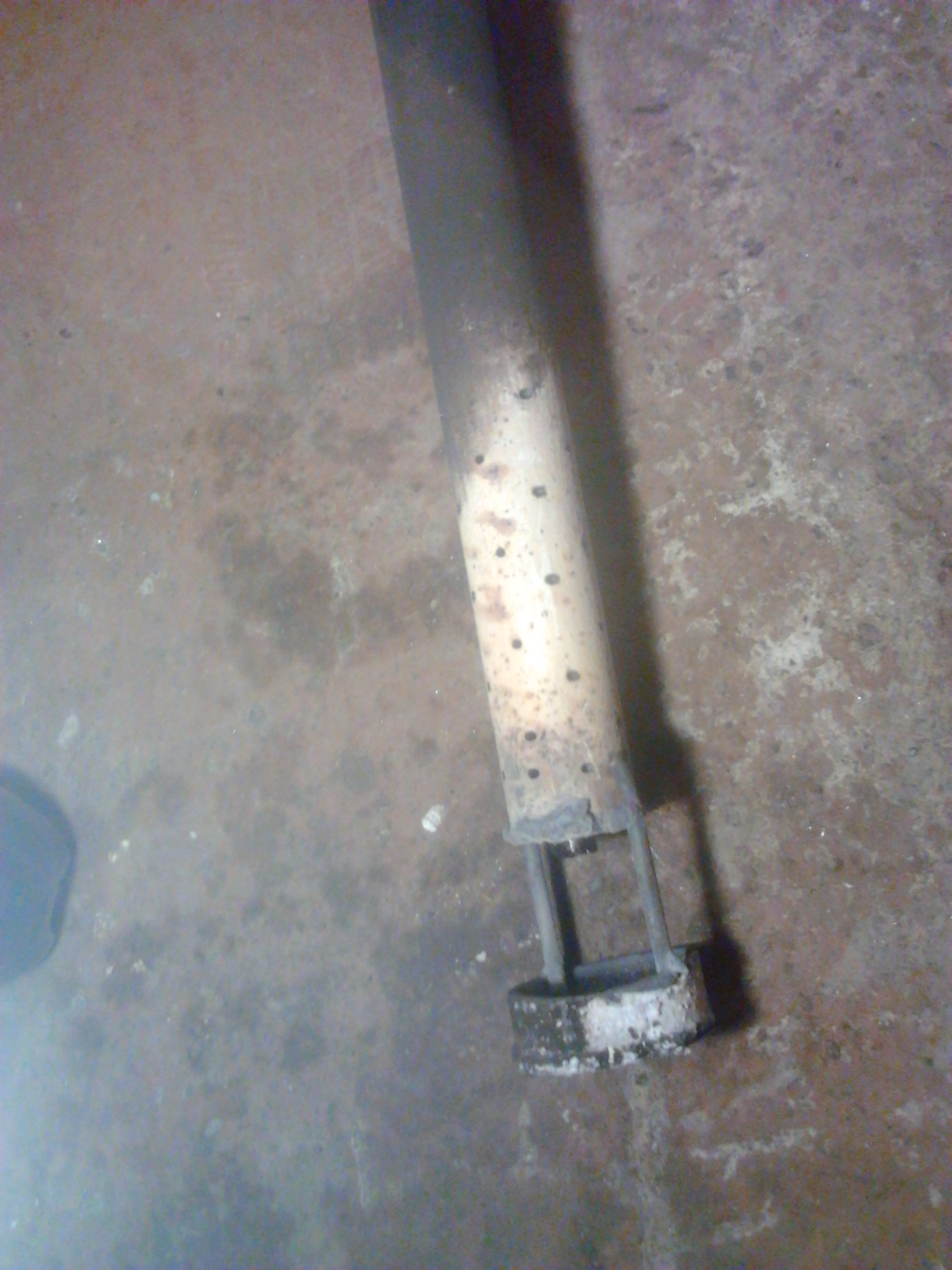

  14. pods
    pods Участник
    13 окт 2016
    Re: Еще одна печь на отработке. Вопрос по модернизации
    Добавляю фото того, что происходило внутри печи.

    Я в принципе могу регулировать наддув в трубке масло подачи, т.е завести туда отвод от улитки и поставить кран. При пряможеге металл выгорает? Или речь про то, что его повести может, т.е дожигатель поплывет? Попробую наддувом первичного, если заработает заморочаюсь кольцом.

    pods
    У меня три разные чаши ф 159,Ф 108 и ф 89 .Дожигатель 89 труба,основная 219.Последняя чаша тупо висит в притык к дожигателю.С 89 чашей горение больше синее,чистить можно раз в 3 дня.С чашей ф159 тепла больше в разы и расход соответственно,оно и понятно.Горение при такой чаше сине-желтое.Но и чистить приходится раз в день.Это всё из личных наблюдений.По поводу вашей печи.У вас слишком далеко от торца дожигателя висит чаша.И где первичка у вас?Если при увеличении подачи масла температура не растёт,значит масло полностью не испаряется-всё просто.Я бы увеличил наддув.
  20. pods
    pods Участник
    13 окт 2016
    Торец дожигателя, 4 отв по 3,5 + немного идет через неплотность между шлангом маслоподачи и трубкой. Советовали первичку увеличить, попробую на выходных туда тройник поставить и кран , пущу отвод от улитки.
    А кто нибудь делал эксперименты, например в чашу гаек наложить, кусков кирпича или керамзит? т.е. увеличить поверхность испарения таким образом?
