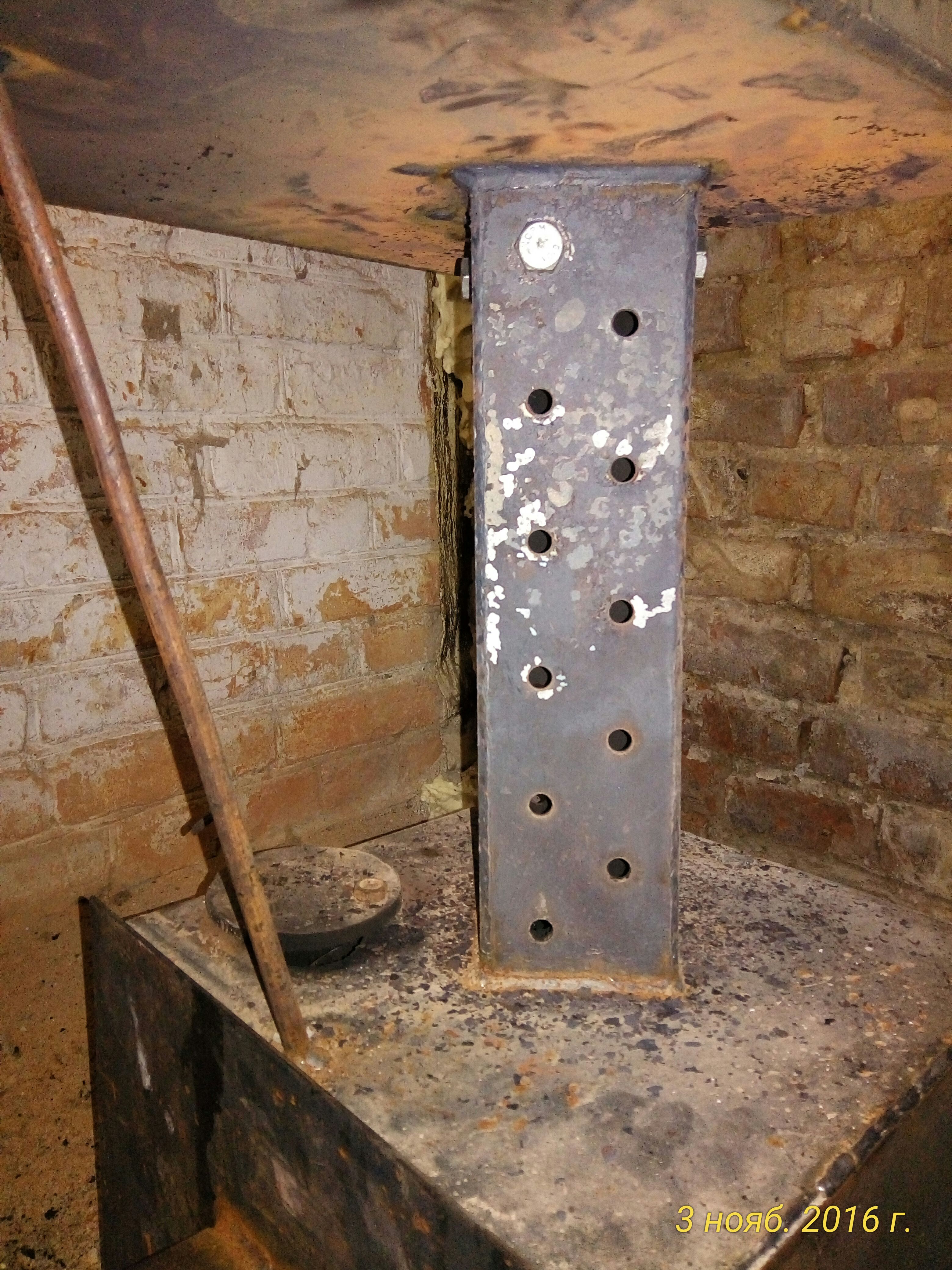

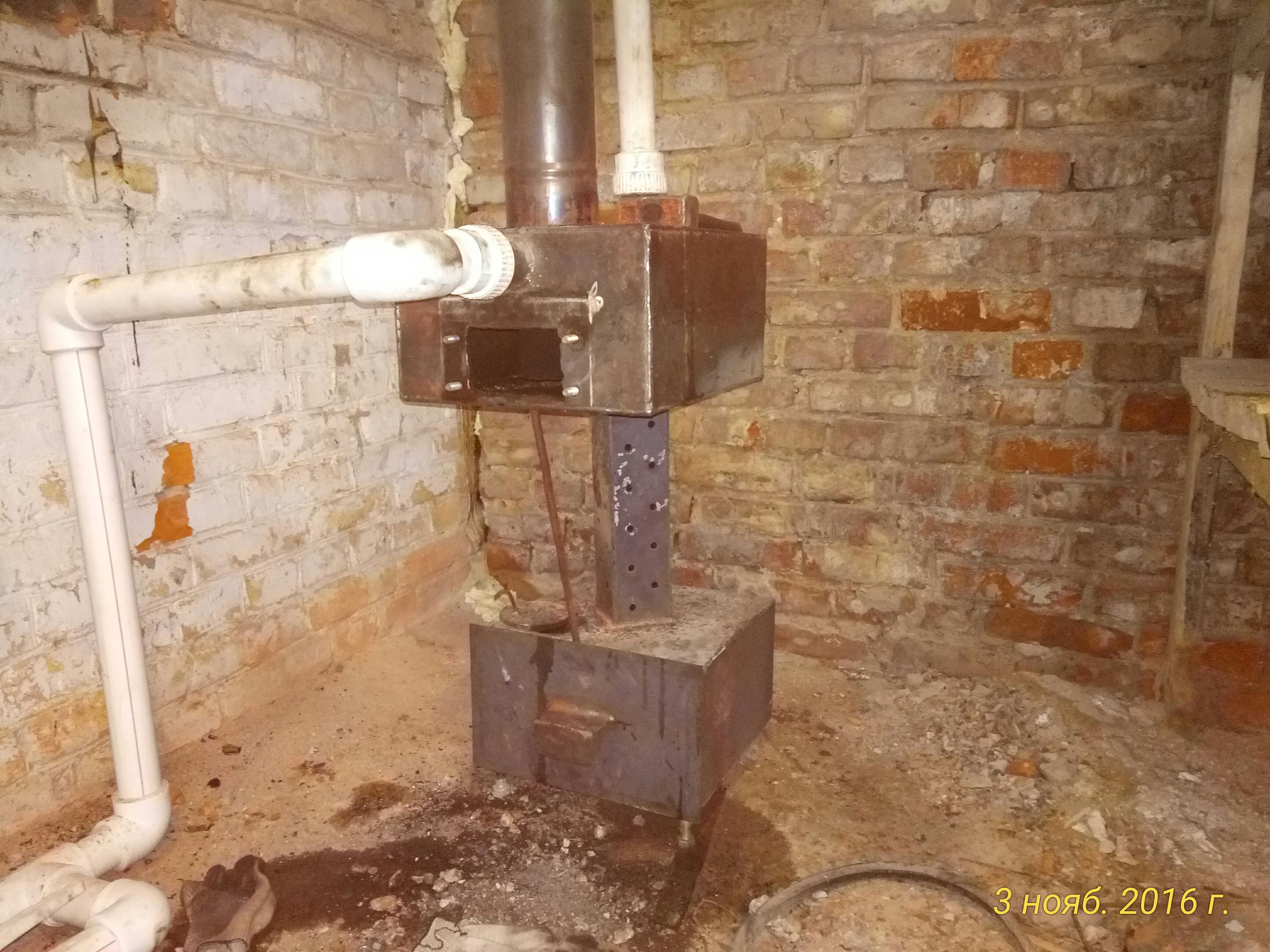

    Печь на отработке не работает, а масло жрет!
    Привет всем. Помогите пожалуйста :cray: в боксе нужно тепло но со сваркой не дружу, пришлось заказывать печь на отработке с водяным контуром. Сделал вытяжку прямую 5 метров без изгибов. после запуска и работы 3-4 часов водяной контур на котле прогрелся до40 градусов а батареи 25гр. при изначальной темпер в боксе +10, на улице 0. Далее в верхней части котла не было перегородки выточили трубу по диаметру трубы вытяжки и установили с зазором 25мм(эффекта 0). Параллельно произвел расход отработки и ужаснулся-2литра в час :jc_rant:. сделал дожигатели, нашел ведро под отработку диаметром 30см (изначально бачок 340-340-20) установил шибер на вытяжку(и перекрыл на 50) расход масла 5литров на 3часа кпд примерно такое-же. Подскажите пожалуйста как возможно увеличить кпд и уменьшить расход.
    Размеры печки нижний бачок 340-340-20 инжектор квадратная труба 9-360 44 отверстия диаметром 10мм (4 из них закрыл сделав дожигатели) верхний бак 35-40-20 разделен пополам (в верхней части вода)

    Здравствуйте.
    Расход нормальный, для ЧП, с данной настройкой инжектора Вашей печи.
    В Вашем случае с ЧП, считаю, что Вам не помогут подсказкой, на Ваше обращение: как уменьшить расход топлива, и увеличить КПД Вашей печки - не реально.
    Единственное, что попробовал бы, с Вашей печью - это уменьшение высоты нижнего бачка с горящей отработкой.
    В верхнем бачке рассадник сажи, хотя предусмотрели тех.отверстие для чистки.
    Будет возможность - сварите печь закрытого горения.

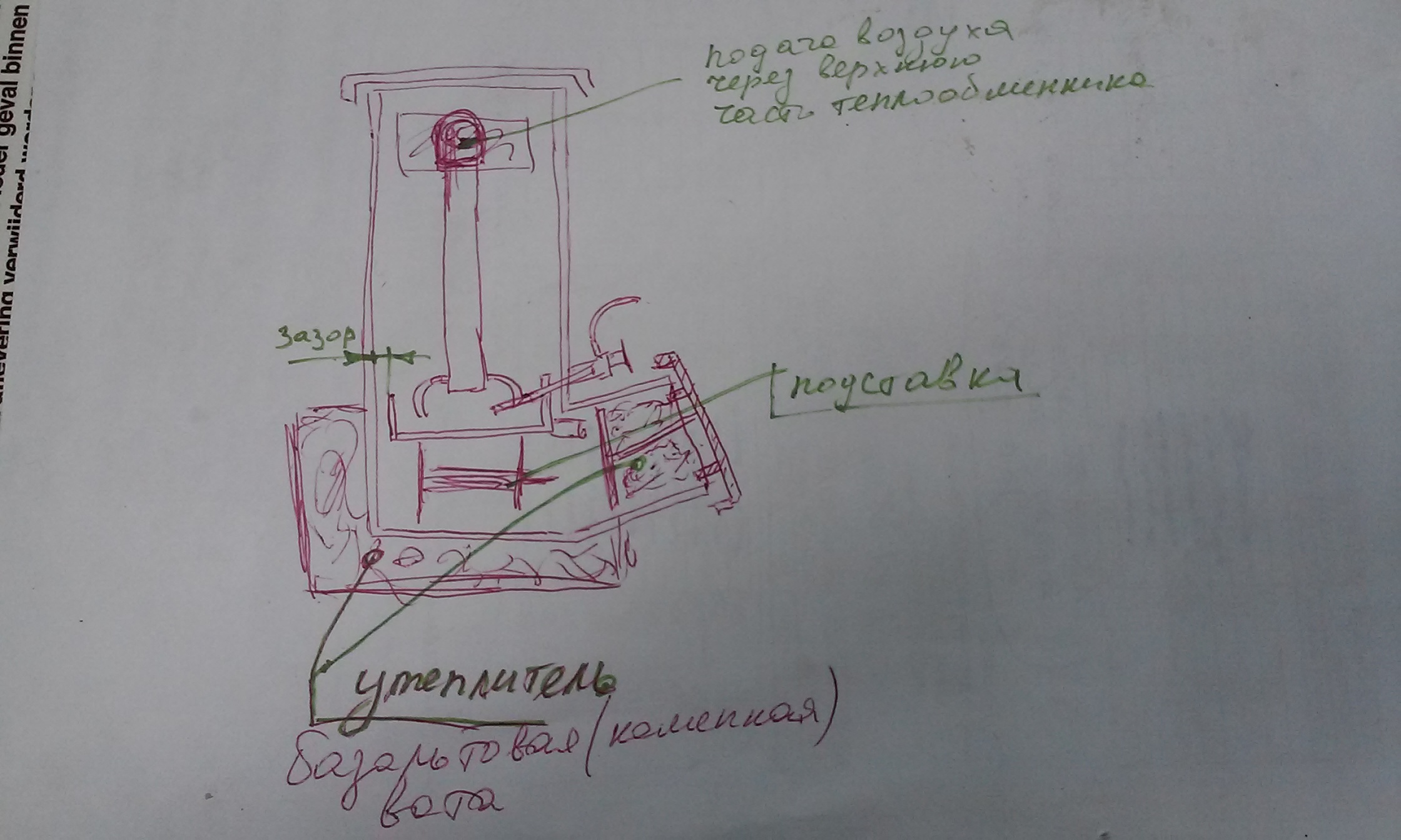

  6. 1TOM1
    Re: Еще одна печь на отработке. Вопрос по модернизации
    Утеплить низ печи. Обдувать только раскалённые части. Сделать завихрители.

  8. Ivanyonok
    Может кому-нибудь пригодиться, по утеплению камеры сгорания, со стороны чаши - не все ещё доделали свои печи.

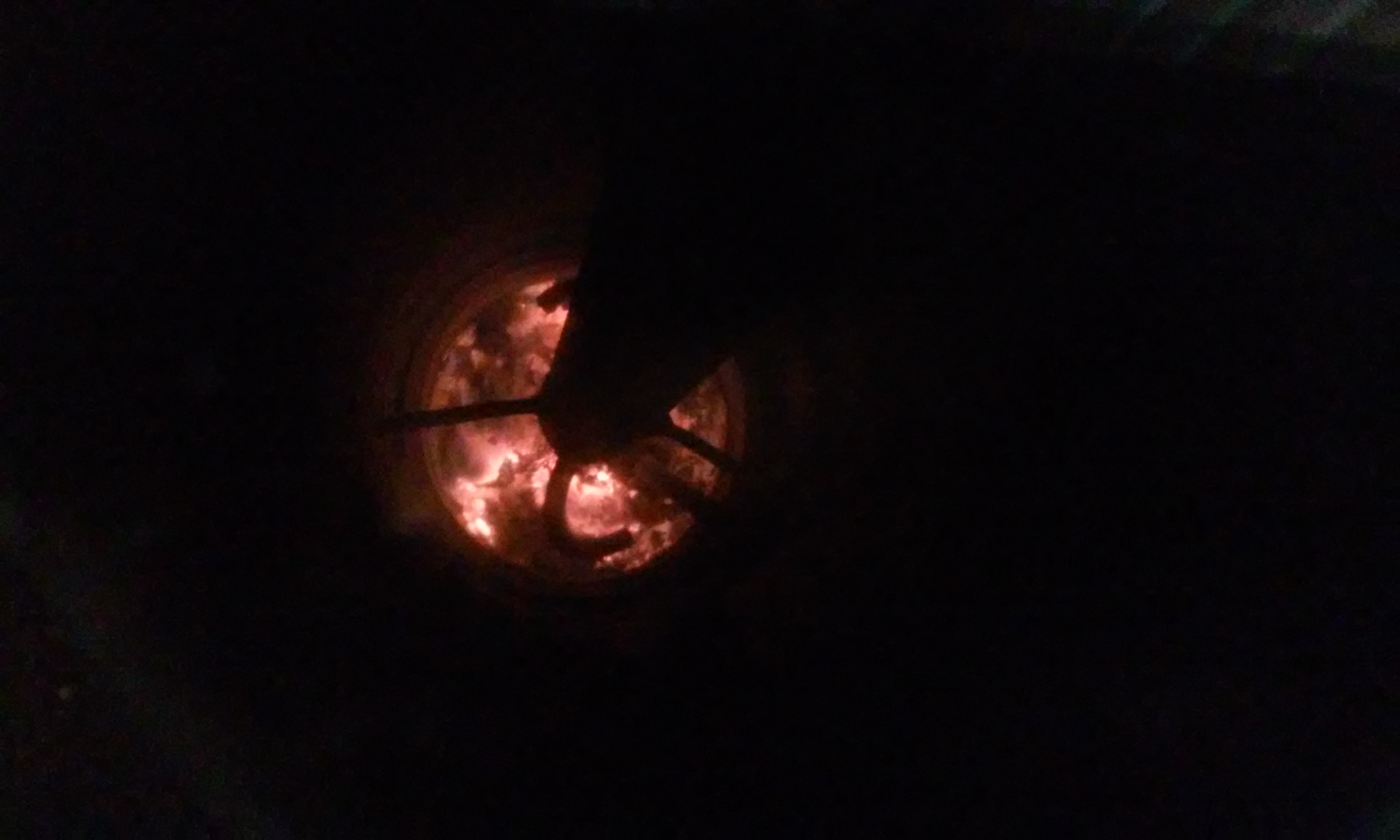

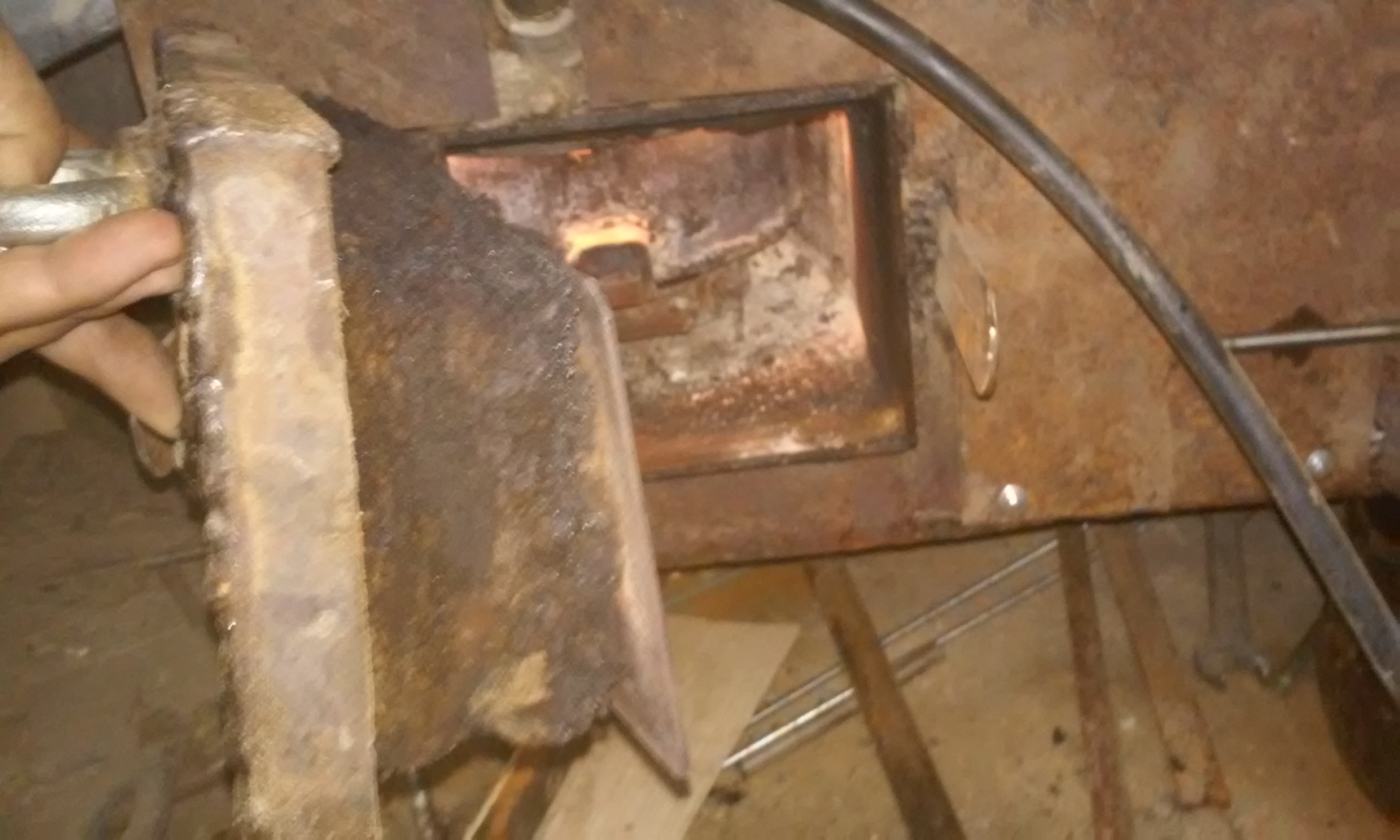

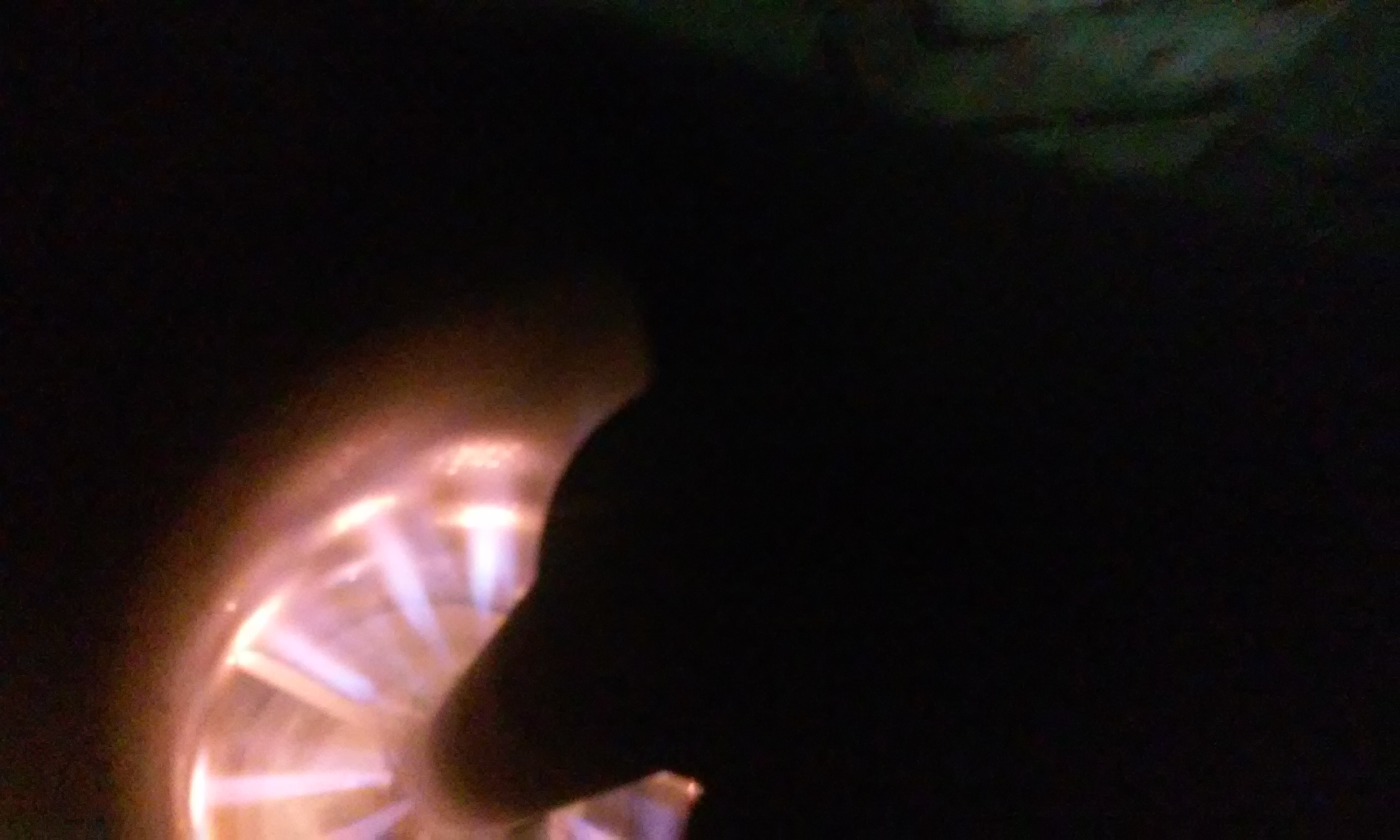

  12. Ivanyonok
    1. Фото горения в печи, перед выключением.
    2. Фото сделано через две минуты, после выключения маслонасоса.
  13. Ivanyonok
    Сегодня поигрался настройками.
    Печь начала шпарить более жарко, при неизменной подаче масла.
    Через пламя видно, что чаша просто раскалённая.

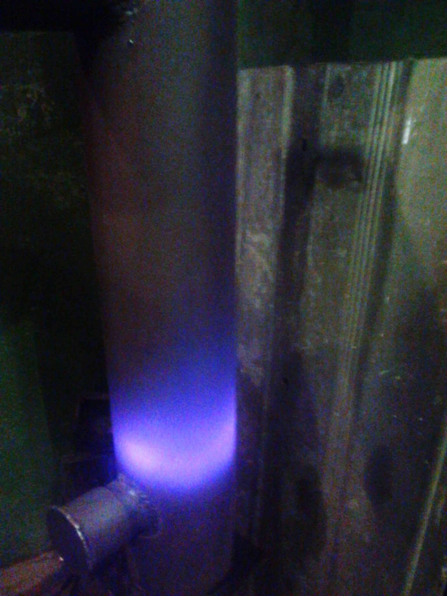

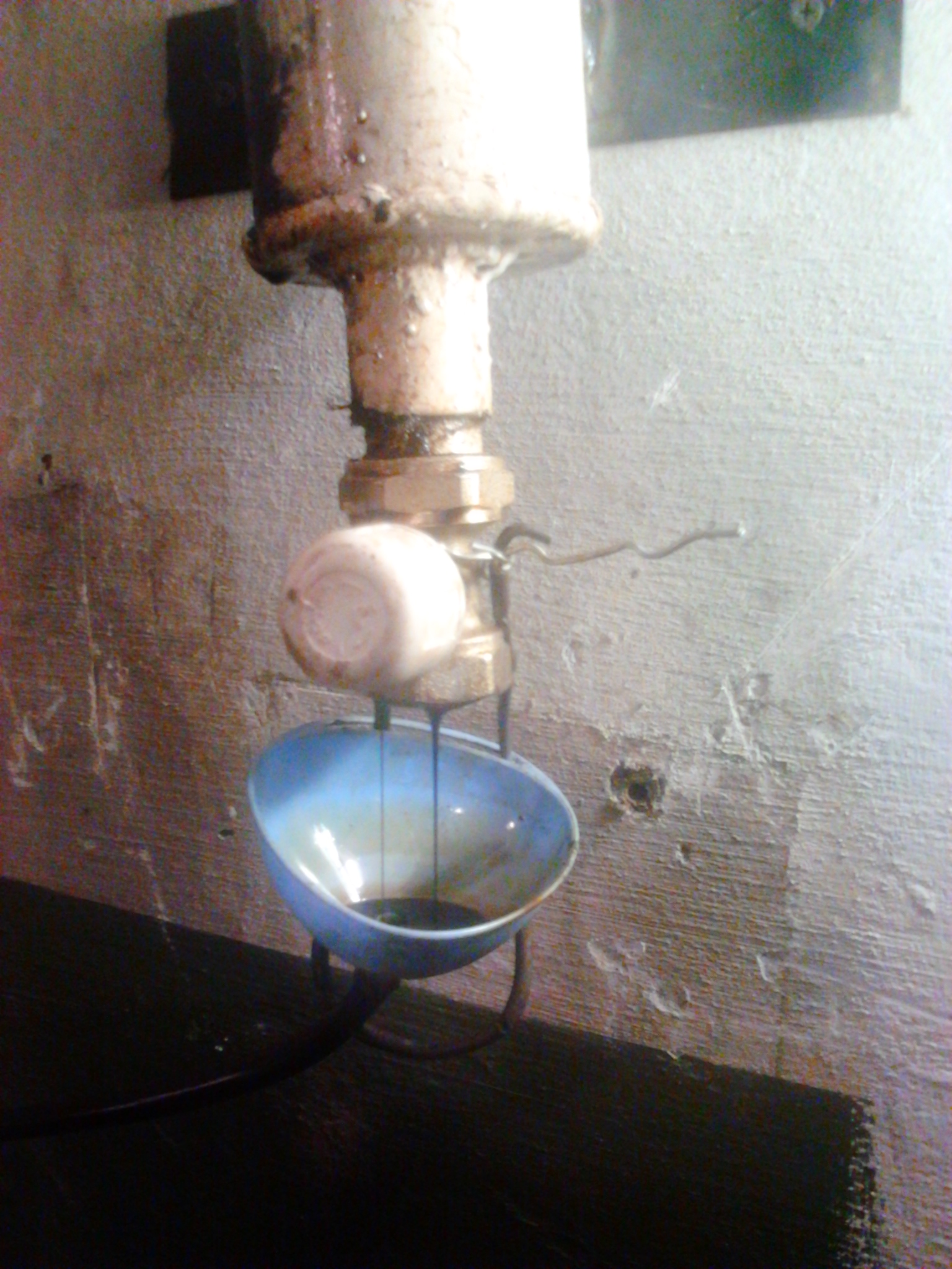

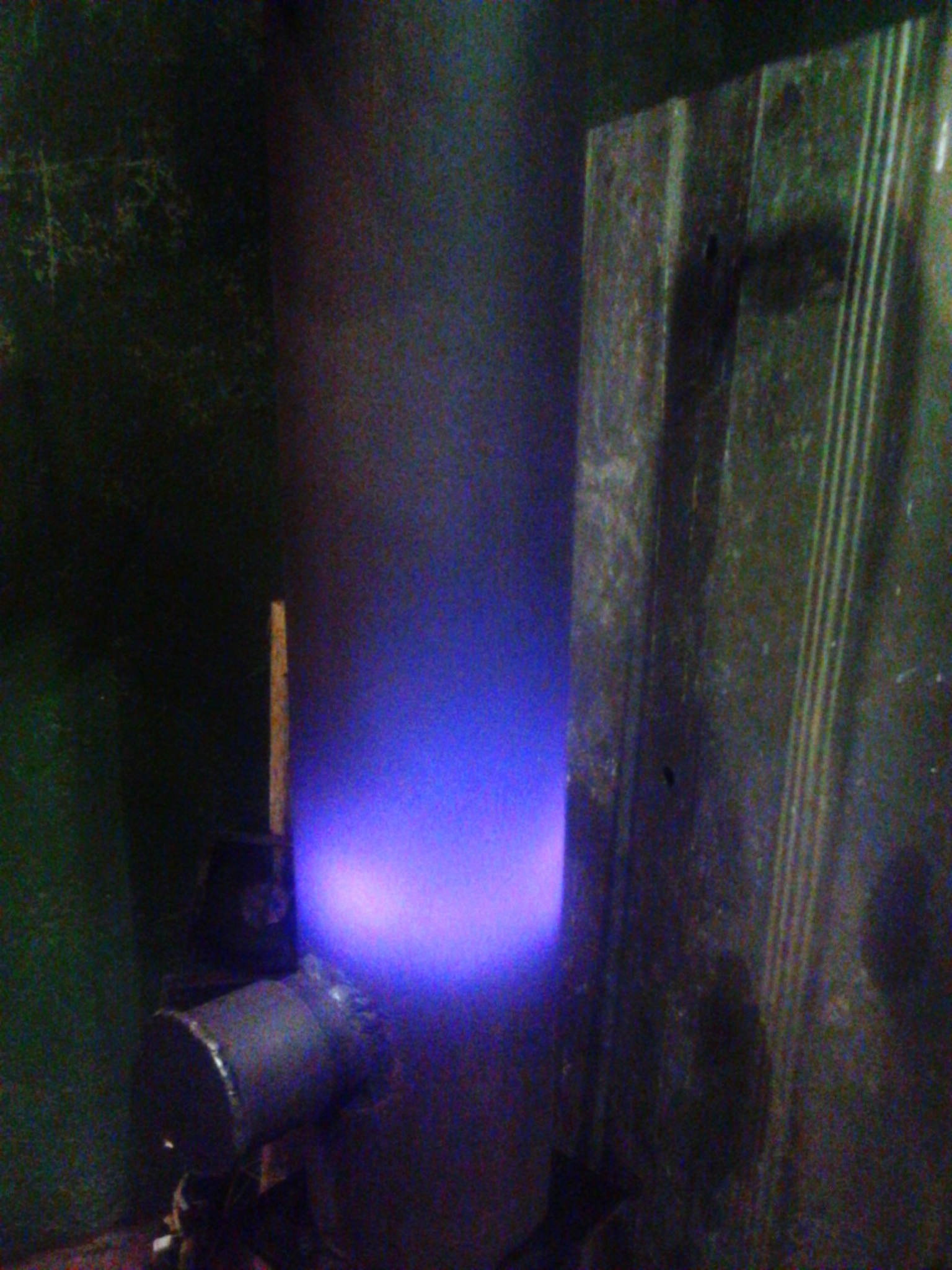

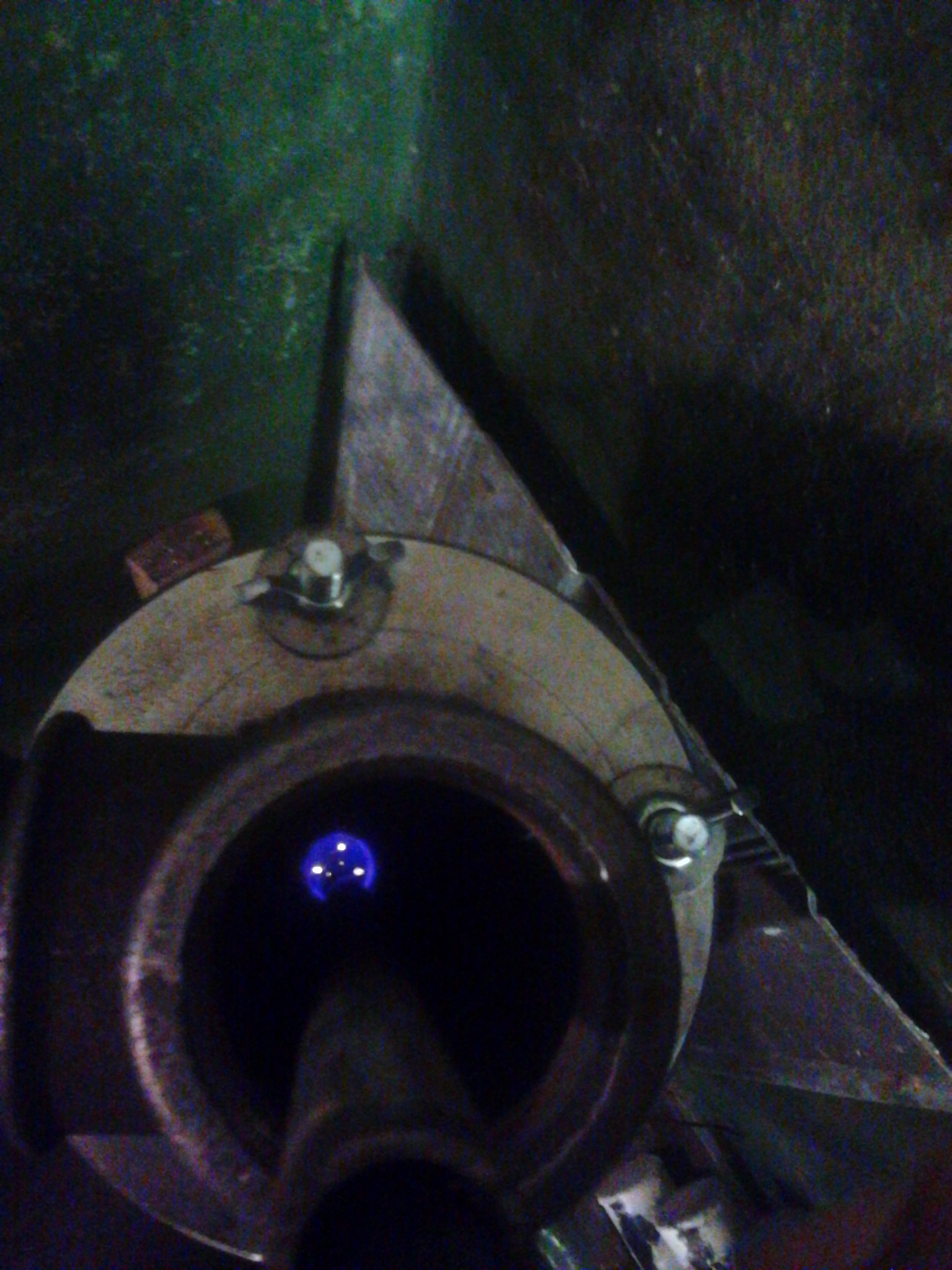

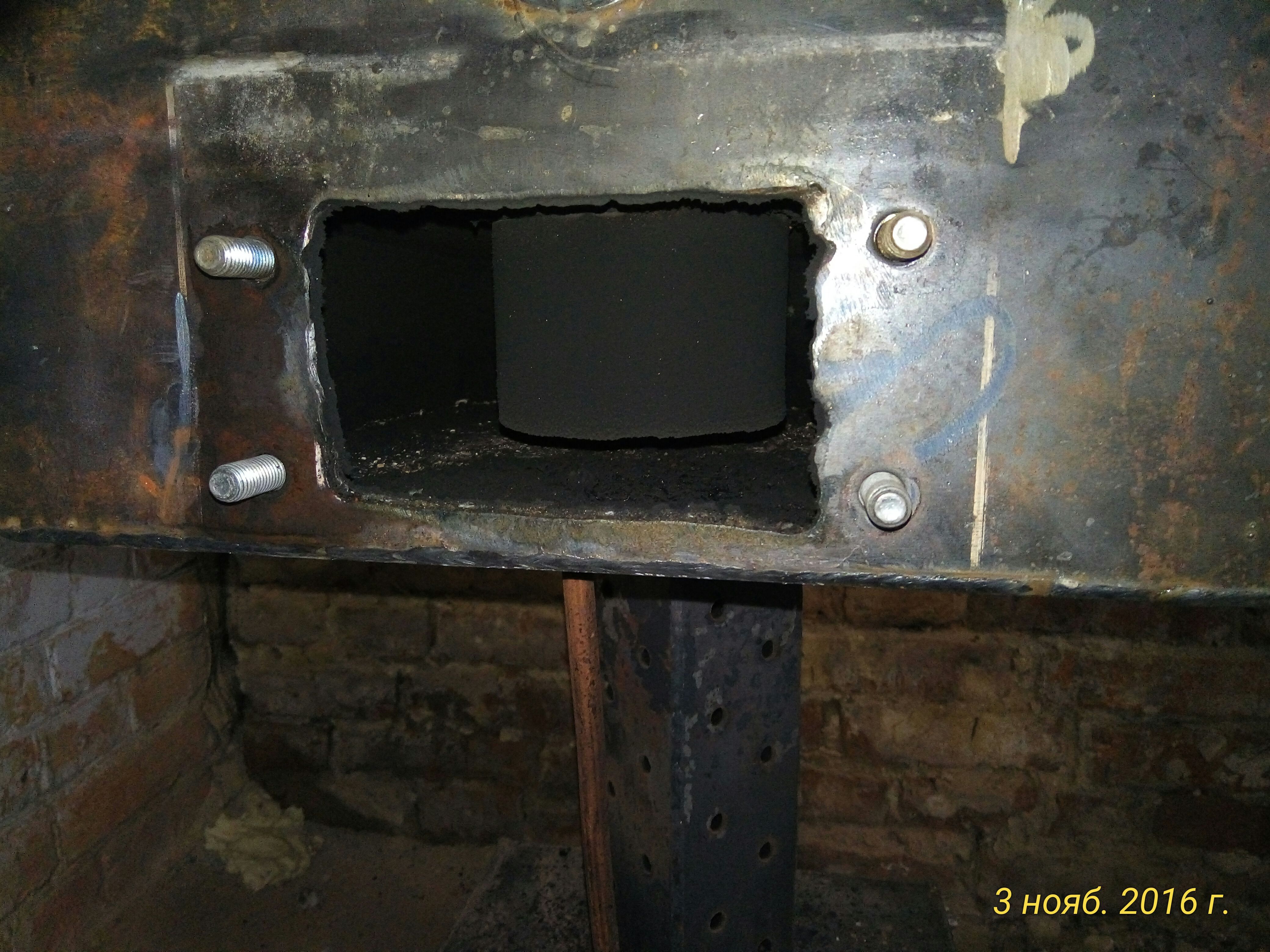

  14. pods
    pods Участник
    13 окт 2016

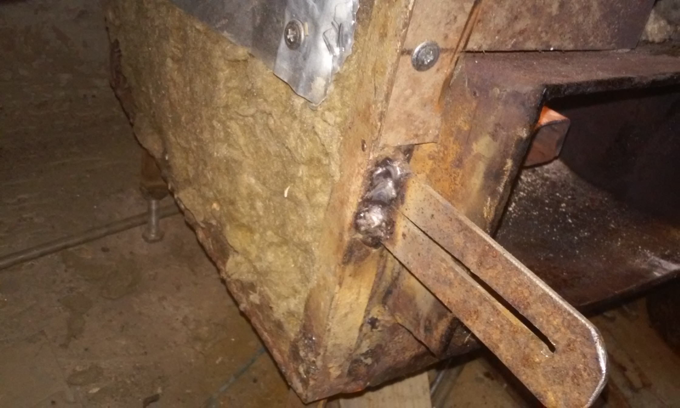

    Сегодня проводил эксперименты. Отчитаюсь.
    Подача первичного воздуха не решает проблему повышения мощности.
    Да, горит лучше, но увеличивая постепенно расход происходит следующее - после работы на небольшом расходе масла в чаше нет, она раскалена, повышаем расход - масло летит на чашу, начинает сразу же испарятся какое то время горение увеличивается, но потом из-за остывания чаши интенсивность испарения масла падает и печь работает как и до этого, при этом масло заполняет чашу и уже печь работает из расчета что испарилось с поверхности.
    Утепление низа печи - скорее влияет на КПД и на сгорание масла. Утеплял от низа - до середины красной зоны, краснота в верх не пошла (при этом воздухом тоже играл).
    Во всех режимах из трубы дыма нет (дымоход 6м, диаметр 100, утеплен только местами при проходе через перекрытие и на улице выход ~1,5м)
    Дыма от печи вообще нет никакого на всех режимах, если сильно всматриваться можно увидеть только колебания теплого воздуха.

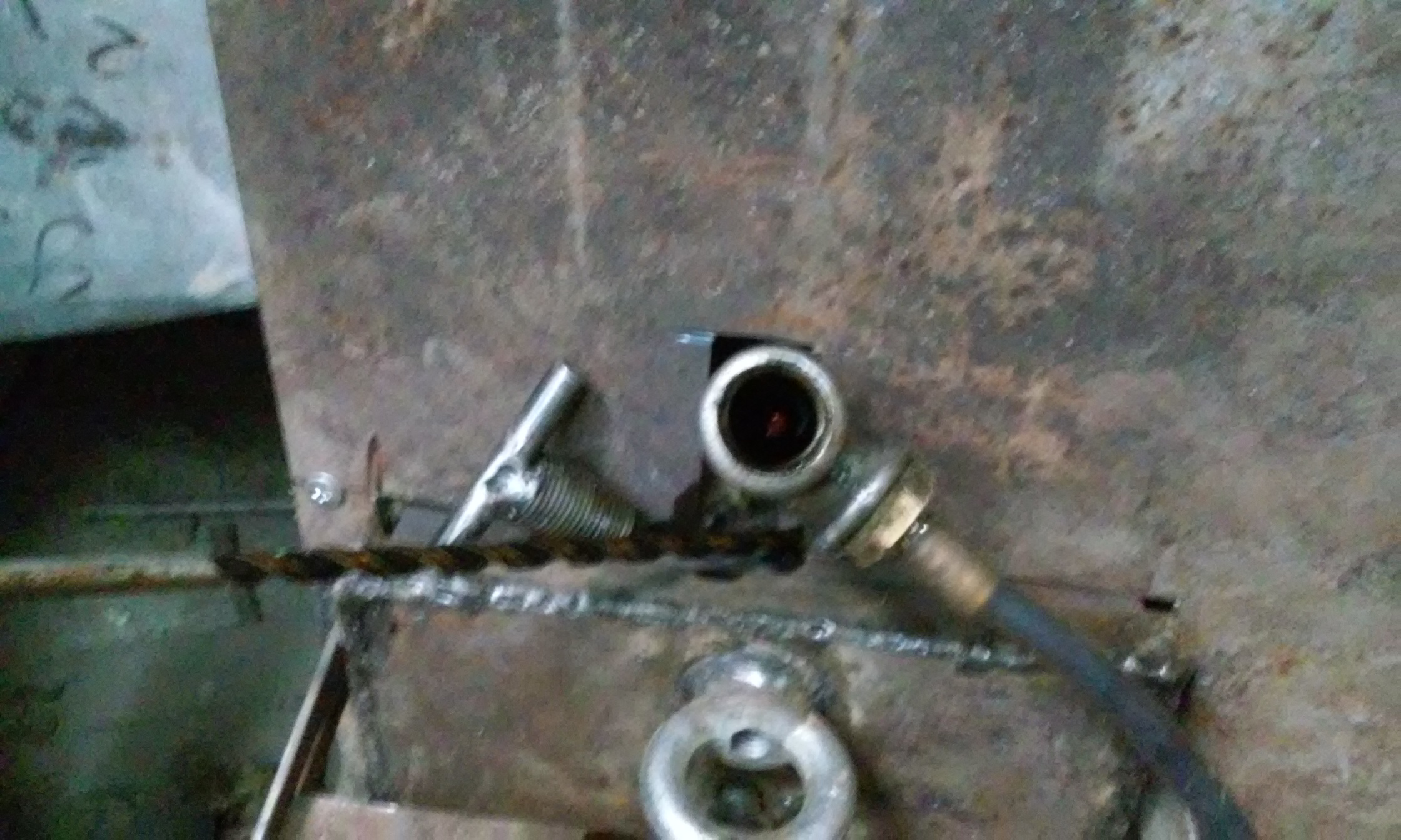

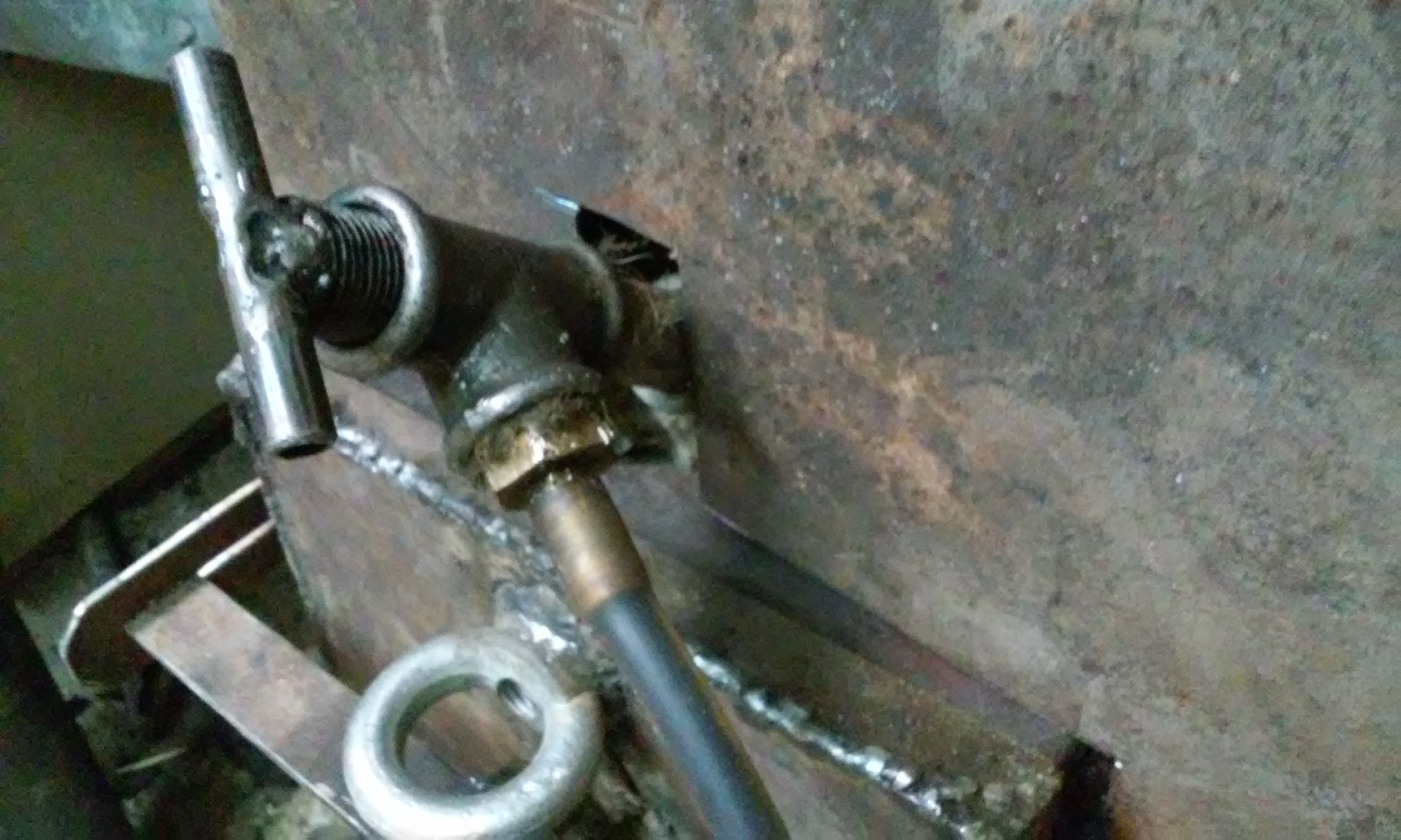

    Из неприятного - из за экспериментов при разборке обнаружил уровень масла~2 см внизу под чашей, после утепления печи оно полезло через пару пор в сварке днища и подванивало.
    (так пытался проварить 3мм электродом 10 ку пластины днища к 6-ке трубе, вот результат, не повторяйте ошибки)
    Так же был собран двухканальный шим для управления наддувом и подачей (в перспективе)
    Замеры показали, что дает от 0,7В до 23,7, что охватывает практически весь возможный диапазон, не знаю, что парились многие с этими регуляторами.
    Хочу теперь низ печи срезать, делать разборным через фланцы, чашу ось с резьбой с возможностью регулировки по высоте без остановки печи.
    Может кто подскажет какие конструкции в плане чистки более оптимальны?

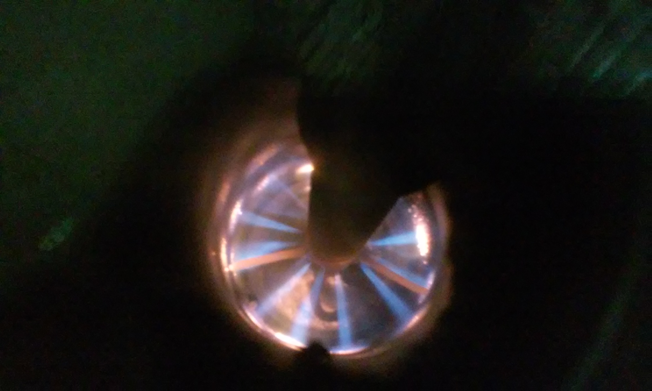

    Фото - нагрев снаружи и внутри дожигателя при работе.

  15. арсентий
    911
    Судя по фото,мощность без увеличения площади тарелки не пойдёт вверх .Лишнее масло стекает вниз .
