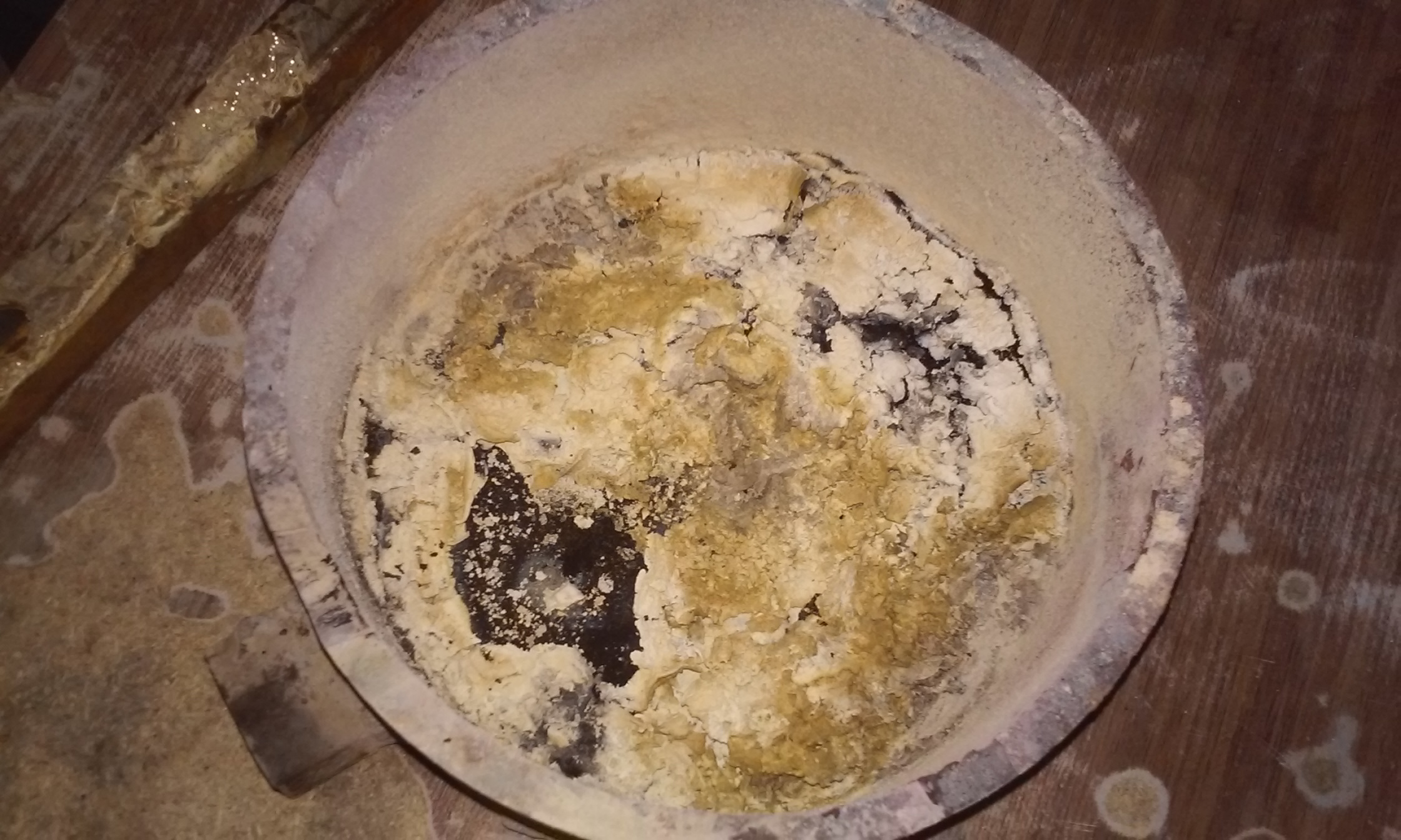

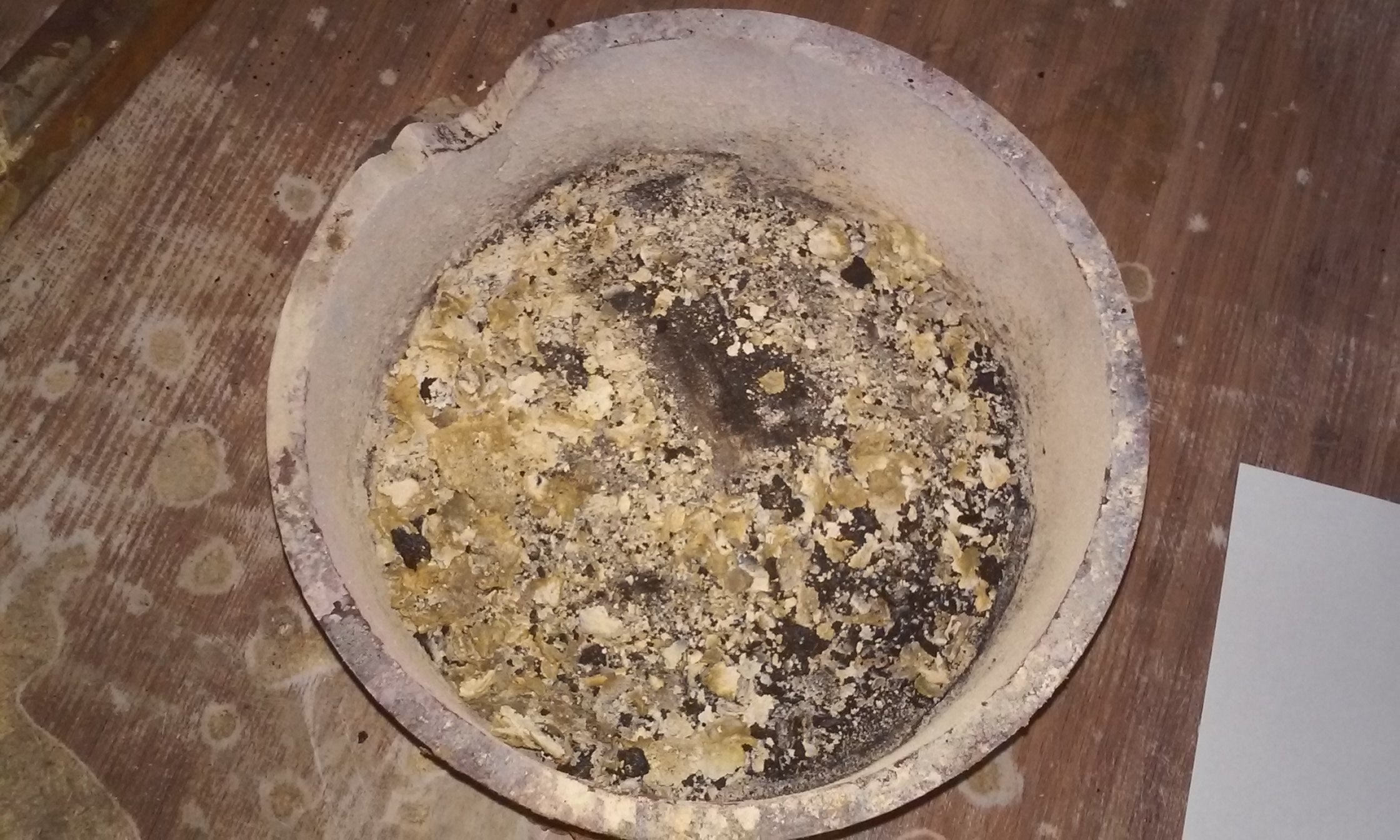

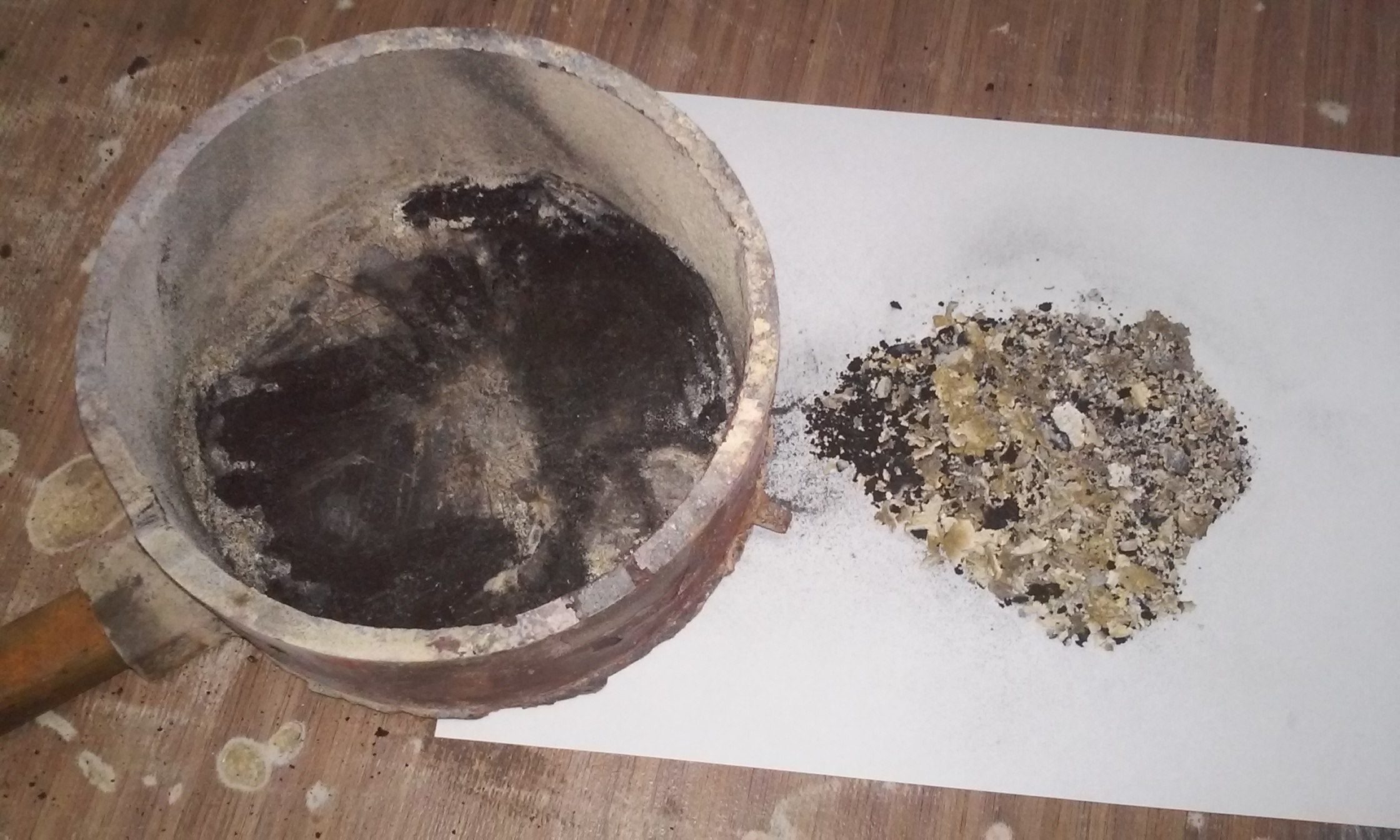

  19. Ivanyonok
    Сфотографировал остатки, после вчерашнего шестичасового дня работы, в среднем режиме с расходом ~1 литр в час.
    1) неперемешанный остаток
    2) перемешанный остаток
    3) кучка золы

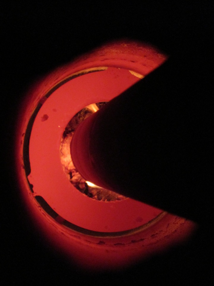

  20. pods
    pods Участник
    13 окт 2016
    Re: Еще одна печь на отработке. Вопрос по модернизации
    Пока без нижнего фланца переделал чашу.
    Сделал следующим образом; в чашку (обычная кружка без ручки толщина менее 0,5мм диаметр 80мм и из нержавейки) свернул кольцом полоску нержавейки 3мм толщиной и вставил внутрь, приварил на несколько точек. Из чашки торчит почти до самого торца дожигателя, расстояние от дна чашки до торца 5-6 см, имеется прорезь в полосе нержавейки которая совпадает с отверстием для розжига. Конструкция приварена к трубе дожигателя.
    Первичный воздух всегда открыт на полную, но без наддува.
    Стала переваривать любое количество подачи, в т.ч. с огнем в трубу. После того как прекращаем подачу и масло вырабатывается - открываю смотровое окно - чаша красная, конец дожигателя красный. Я доволен.
    Теперь изобретаю маслоподачу насосом
