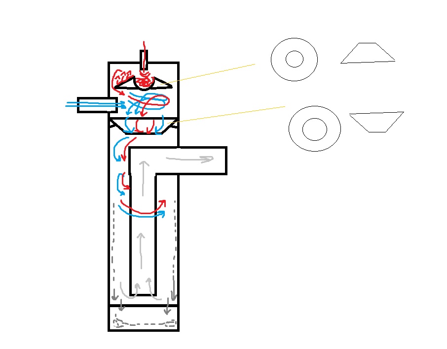

    Новая конструкция печи на отработанном масле
    Возникла идея сделать печь обладающую следующими характеристиками:
    1) Простой розжиг без копошения "внутрях" палочкой с тряпочкой
    2) Простая чистка без выколачивания корочек и разборки, чистка шлака на ходу
    3) Работа без остановки сколь угодное время
    4) Поверхность предназначенная для варки - чайник, ведро водя нагреть и т.п.
    Конструкцию буду делать не раньше лета, возможно уже пытались делать подобные и не получилось, т.е. потребуется внести изменения. Возможно у кого-то энтузиазм не угас и попробует сделать.
    Суть конструкции на рисунке. Чаша-испаритель - конус с ямкой внутри, ямка нужна для розжига и далее не потребуется. При горении масла его брызги и не прогоревший осадок выдуваются первичным воздухом, далее по конусу скатываются во вторую камеру. При большой подаче масло заполняет ямку, далее попадает на конус и с него испаряется, получается чаша переменной площади испарения.
    Во второй секции вторичный воздух закручивает поток, шлак и масло догорают, кроме этого по принципу циклона разбиваются не прогоревшие частицы.
    Т.к. у второго конуса отверстие в центре - под действием центробежных сил не прогоревшие частицы удерживаются дольше, чем горящие газы. Это способствует лучшему сжиганию.
    Далее все это дело падает в 3-ю камеру, где внизу имеется ящик для уборки золы.
