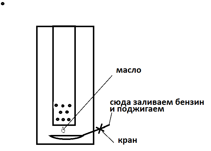

    Доброго дня форумчане!
    Собираюсь делать печь из кислородного баллона. Конструкция простая, внешний корпус из баллона, дожигатель из трубы 90-100мм с отверстиями, внизу чаша из ковшика из нержавейки (подсмотрел у Баян'а), подача масла насосом. Так вот, все хорошо, но как розжигать? Может быть от того что крыша едет от ночной работы, может еще что, но появилась мысль и требуется ваше мнение.
    Если сделать трубку допустим полудюймовую, по которой заливать в чашу бензин, а потом поджечь его тут же в трубке. Ну и кран сделать, чтоб не было лишних отверстий. Как думаете жизнеспособный метод?

    Вварите муфту с заглушкой. Заглушка с резьбой .Кто-то вообще ничего не вваривает. Наливают в чашу бензина и через смотровой лючок кидают спички.
  7. Ilja
    Бензин лёгковоспламеняющая жидкость! И хороший БАХ вам обеспечен, не сегодня так завтра но он обязательно будет. А это вам надо?
  8. Виталя
    Но не на морозе. В холодной печке с температурой ниже нуля бензин слабо испаряется.
    Для розжига могу порекомендовать смесь из грязного бензина и отработки, 50/50. Но для начала наливать в чашу ХОЛОДНОЙ печки грамм 50.

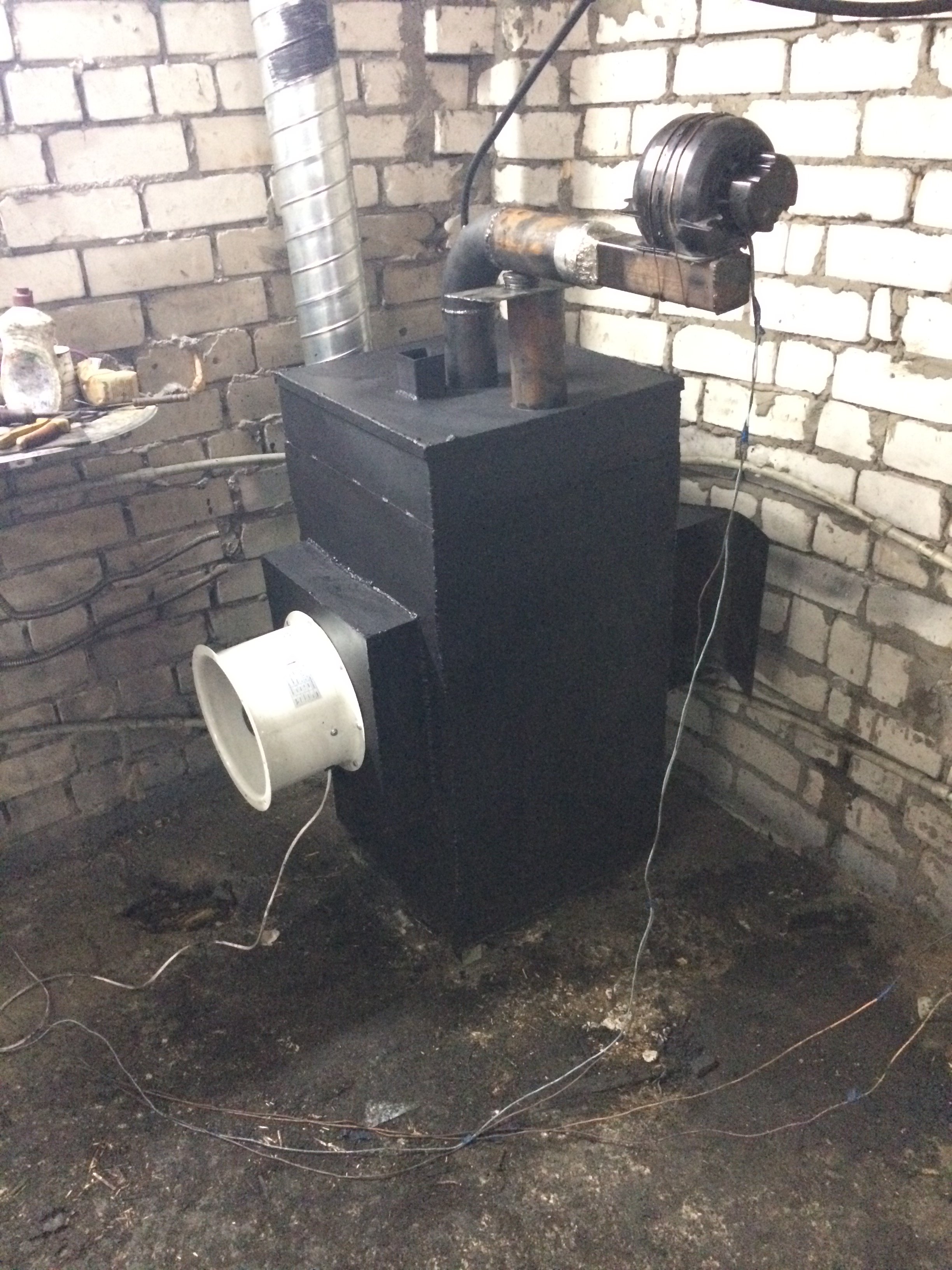

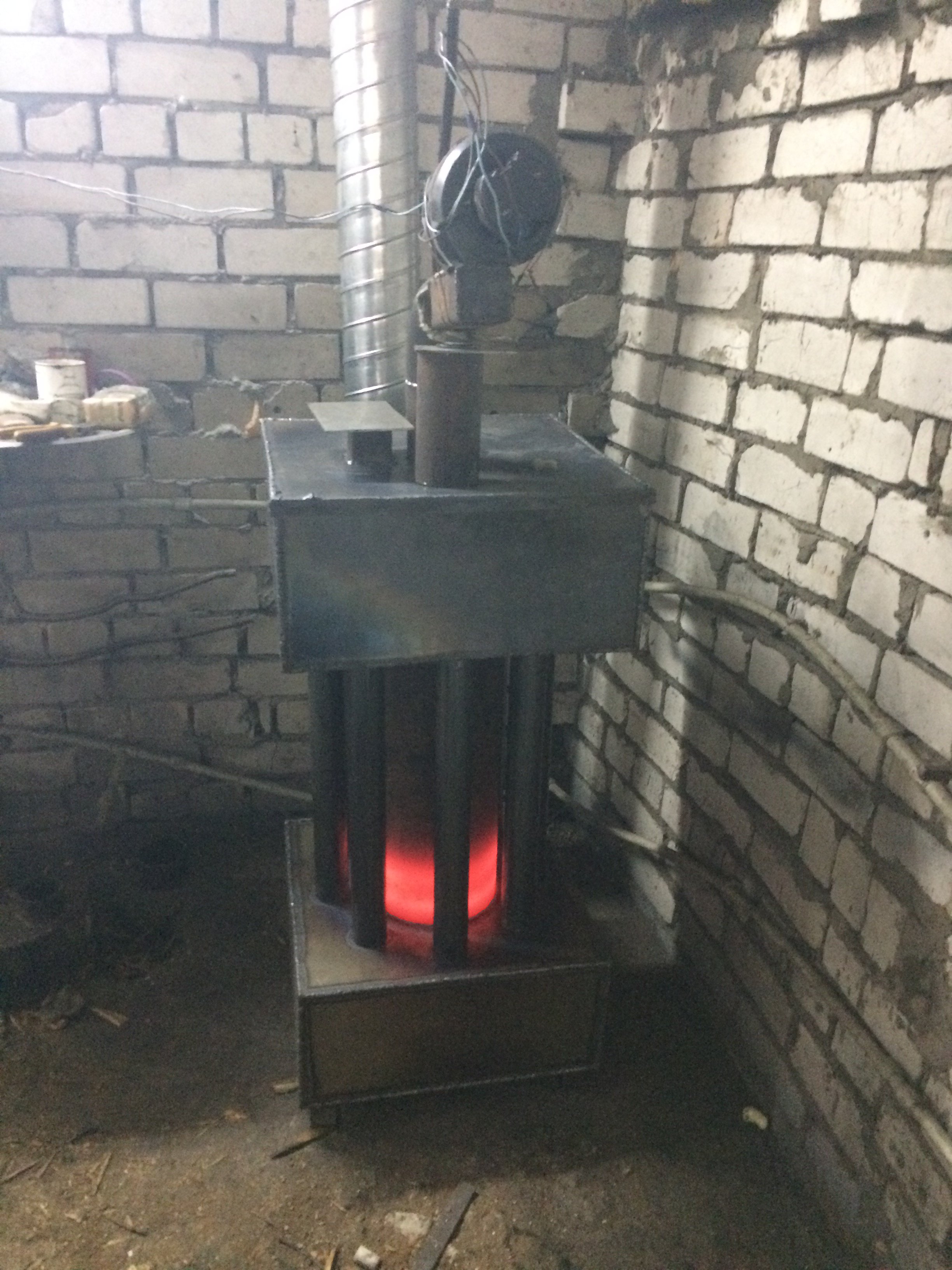

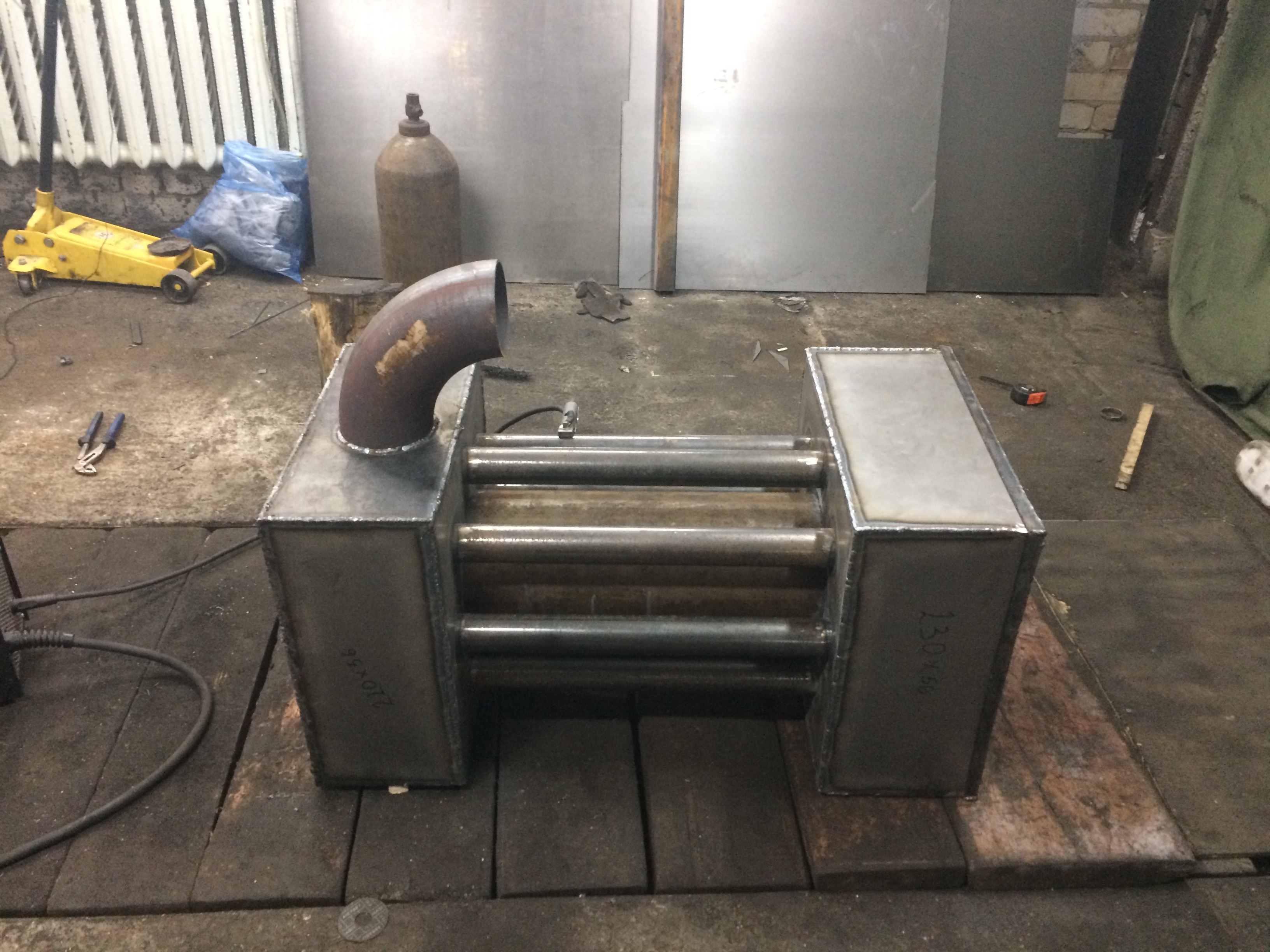

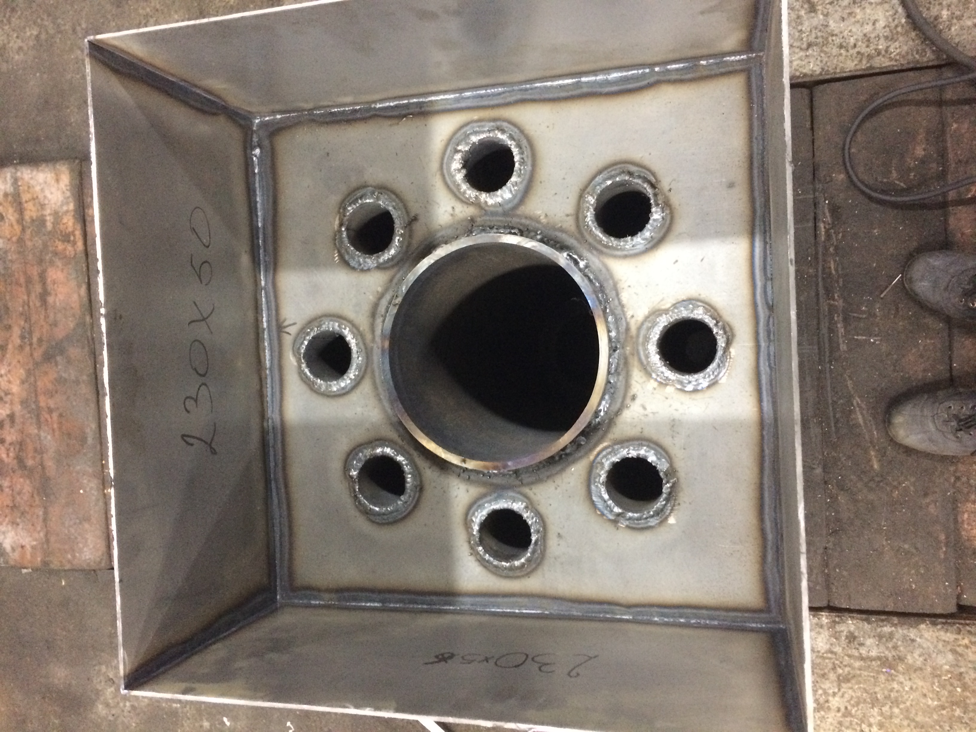

    Доброго времени суток! Допилили наконец то калорифер по схеме пользователя britmila. Я если честно думал, что будем с бубнами вокруг него плясать добиваясь нормального горения, но нет, загорелся сразу как надо. (Спасибо за схему) Осталось дождаться пока придет автоматика и дособрать до конца. Улитку и насос запитали от блока питания от компа. Насос выбирали один из трех,
    1) роторный от ауди 2.8,
    2) Шестеренчатый от ауди 1.8Т
    3) роторный от ауди 2.0 tdi.
    Самый маленький расход дает ротор от дизеля. Пока нет автоматики берем самое маленькое напряжение с БП - 3.3 вольта. На этом напряжении расход получается 2.2 литра. Может быть у кого нибудь есть опыт использования больших насосов, как его заставить давить меньше на том же напряжении и стабильно. Пока что пережимаем шланг хомутом перед входом в печь, но таким методом очень трудно регулировать. Я думаю что даже когда придет автоматика с шимами будет весьма проблематично настроить минимальный расход, потому что по моим расчетам на мотор стеклоочистителя нужно будет давать 1 вольт и как он себя будет вести на таком напряжении неизвестно.
    Не поймите не правильно, не жалко денег на насос от скутера, а просто рука не поднимается когда в сервисе 3 штуки не нужных валяется)))
    Еще вопрос по остатку в испарительной камере, может ли образовываться небольшой асфальт в ней от перерасхода?
    У меня горение поднимется вверх по баллону при расходе выше 1.6, т.е. из всех отверстий горит но еще прям языки пламени поднимаются по стенке. Я так понимаю это из-за богатой смеси? Как сжигать больше топлива нормальным методом? Нужно насверлить еще ряд?
    Дымоход 5 метров, 140 труба есть загиб, т.е. он поднимается вдоль стены примерно 2.7 метра, проходит сквозь стену и опять наверх вдоль стены только по улице.
    Заранее спасибо!

    Сезона два разжигаю печь бензином или солярой.Солярой лучше конечно,но что есть под рукой.Ни разу ничего не бахало
    Всё именно так и делаю.У меня литровая бутылка.Только не 50/50 ,а 60/40 (60 отработки)
  11. Бэндэр
    Для розжига беру из покрасочной переработанный растворитель (после мойки распылителей)- то, что надо- не взрывается, бодро разгорается..

    у меня калорифер по его чертежу небольшое количество асфальта неизбежно главное чтобы он удалялся легко

    Parashutt@ Чем изобретать (велосипед) с подачей ,проще поставить трёх ходовой вентиль и подать 5 вольт.Регулироваться будет исключительно точно.Таким методом(отсечка лишнего) и на горелках регулируют.Лично сам пользуюсь обыкновенным редукторным двигателем на 220 и насосом от скутера.Подача легко идёт от капель до 3 литров в час.

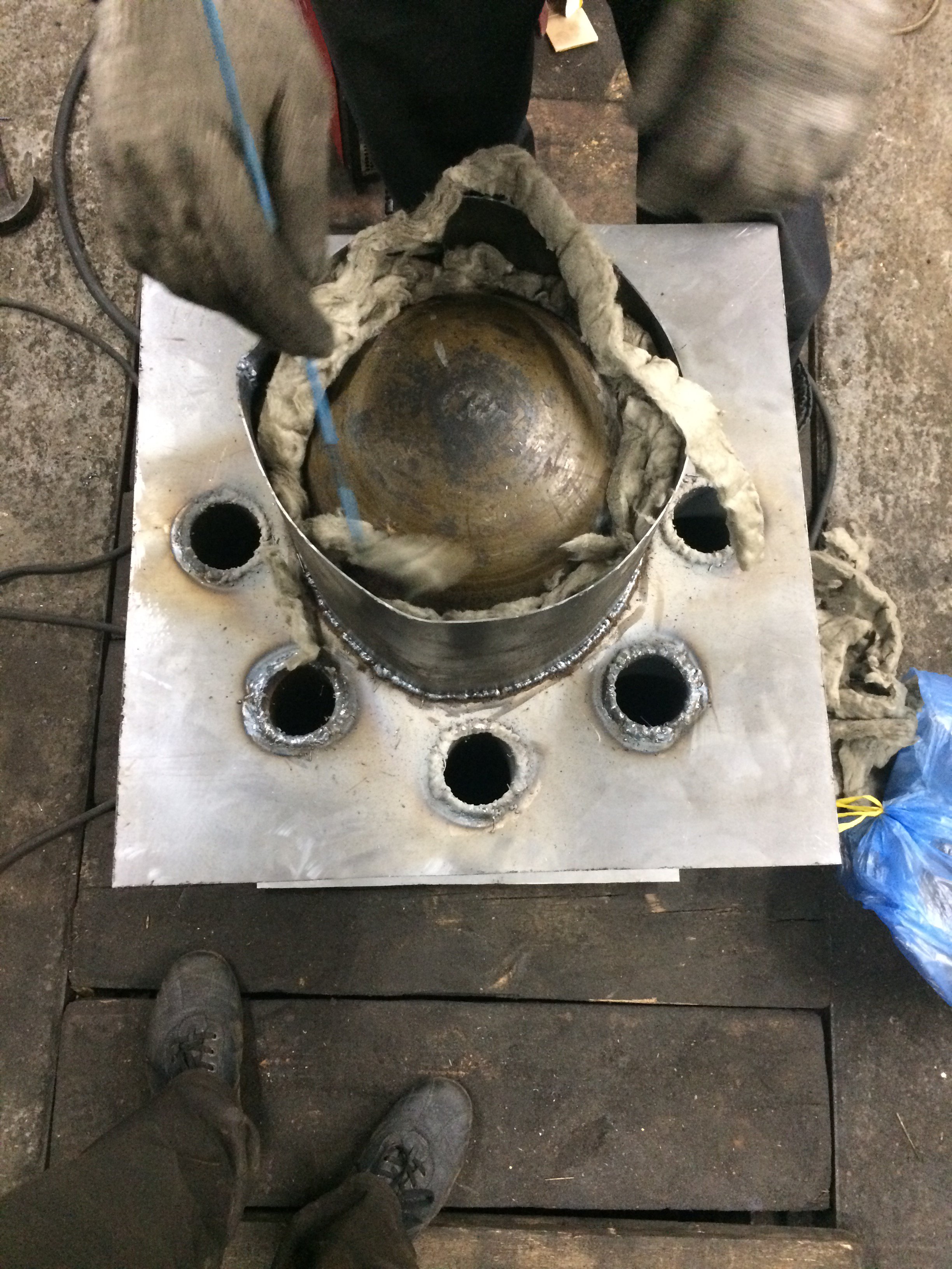

    Видео работы

    смотрю у вас дно утеплино .зачем?остаток асфальт получается
