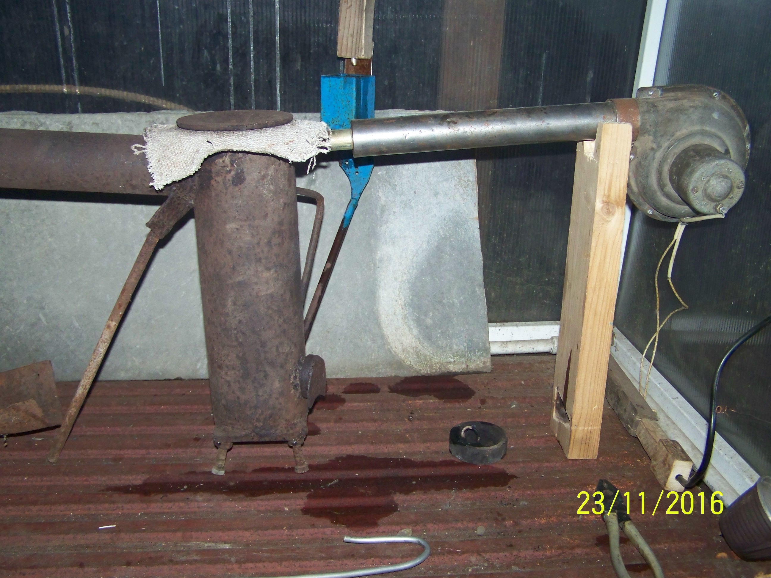

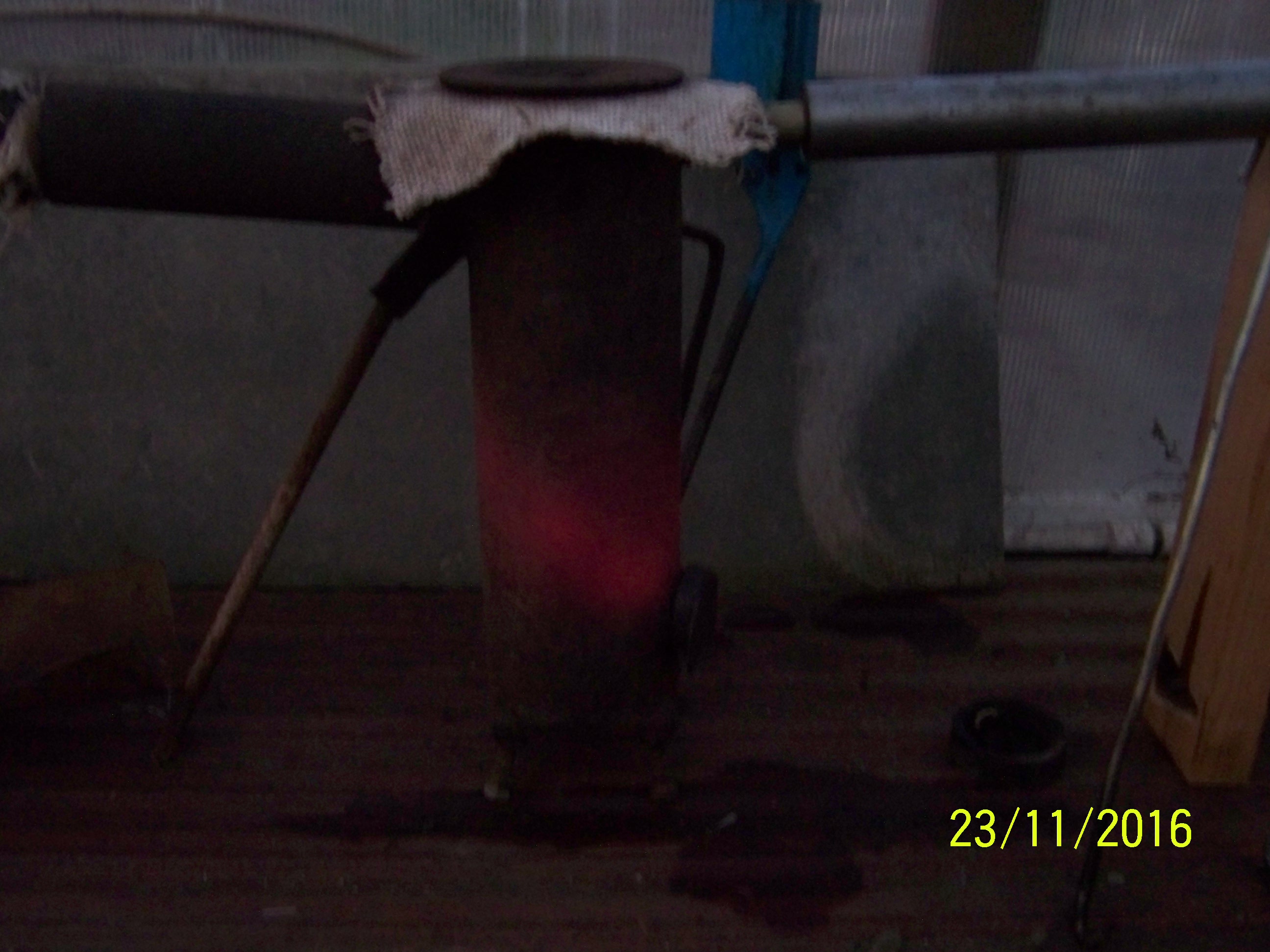

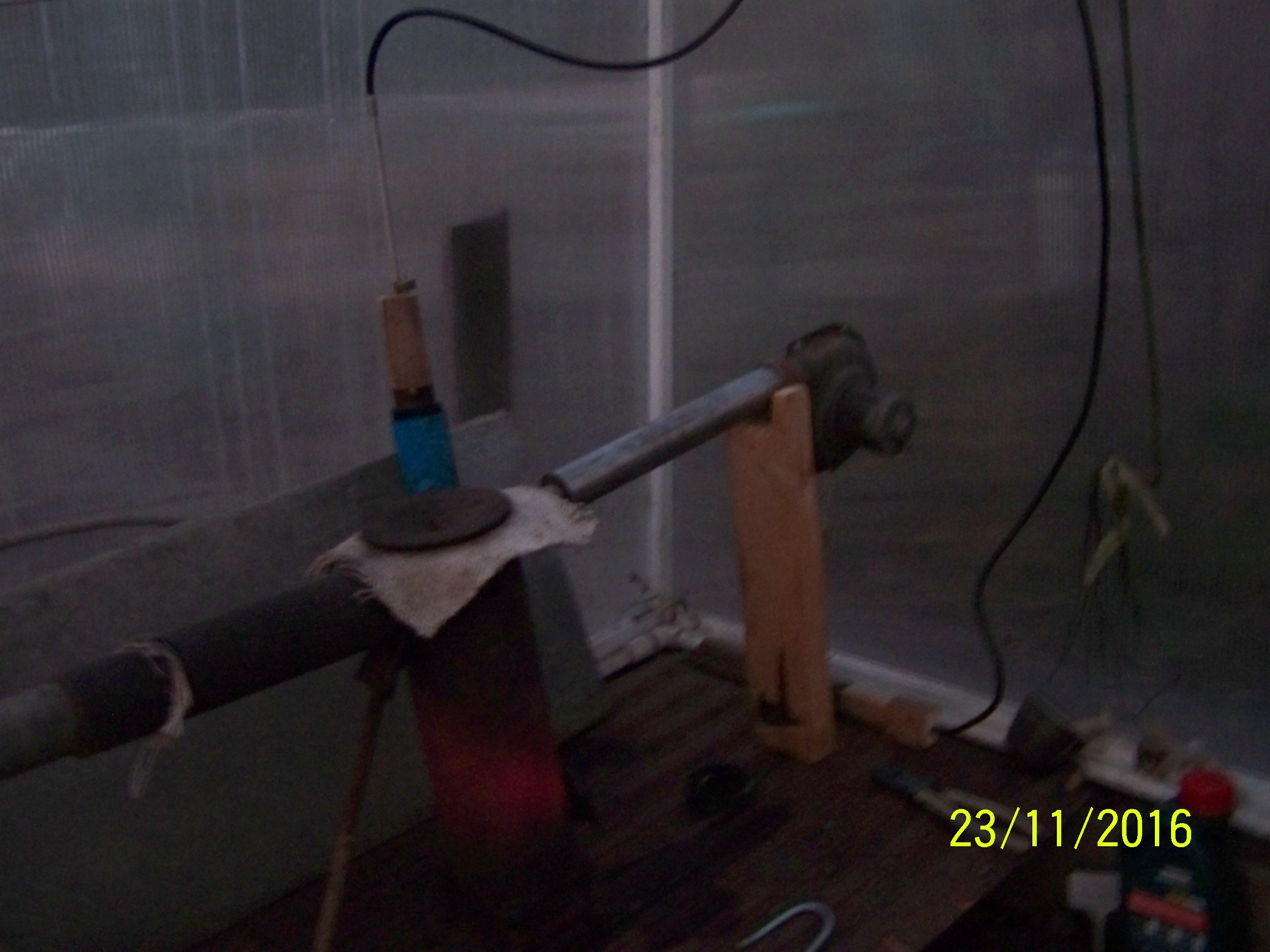

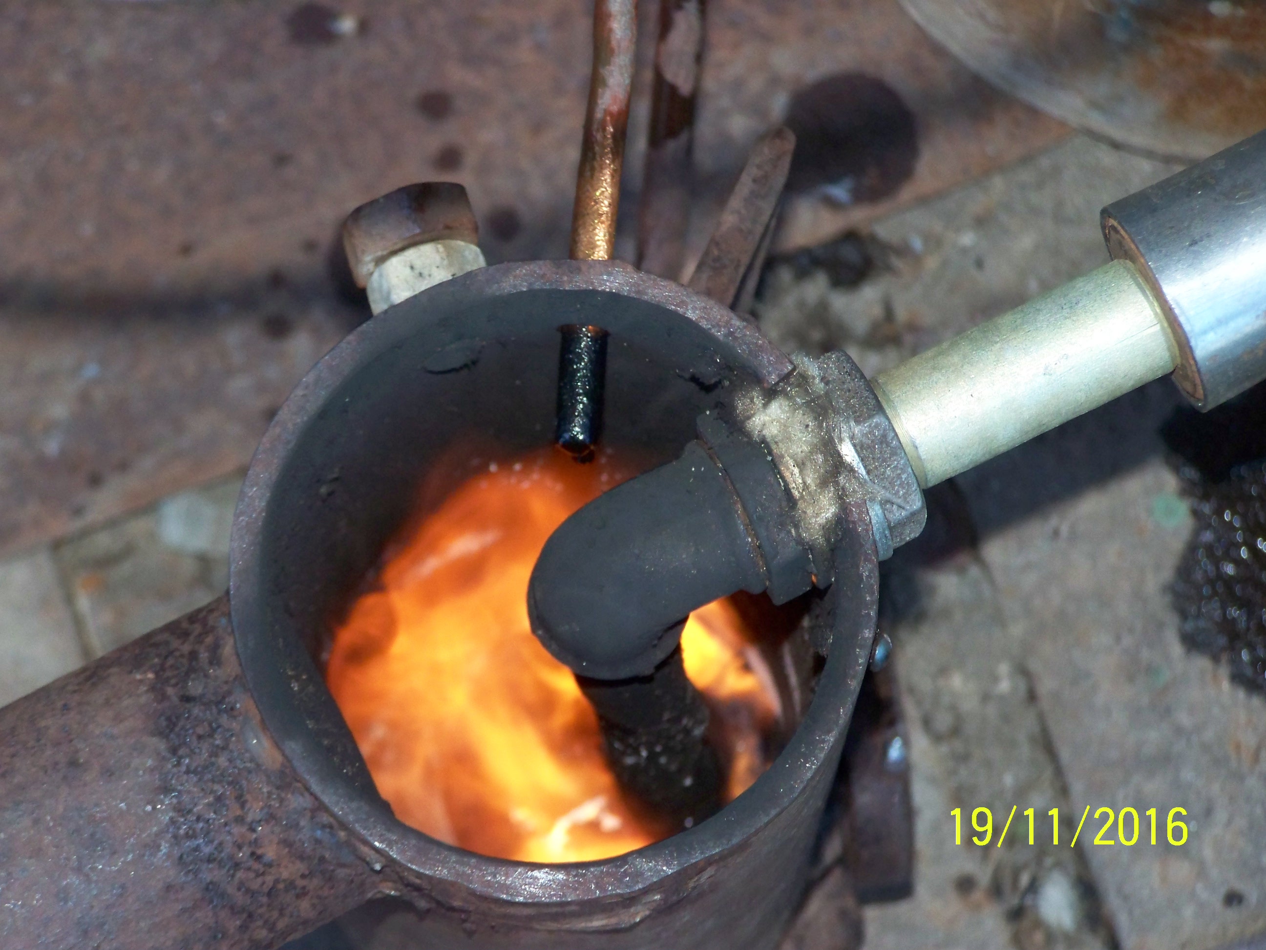

  7. shponkas
    shponkas Новичок
    14 июн 2016
    курил форум длительно. спасибо форуму и его обитателям. вот что у меня получилось. корпус d114*5, длина 600мм, дожигатель 1/2'', улитка 12в, 11ВТ(ГАЗ,УАЗ-отопитель), расход до 1л/ч.
    Уважаемые Гуру! Что надо сделать для улучшения?
    C уважением.

  8. Виталя
    Наверно рёбра наварить, для увеличения теплоотдачи.
