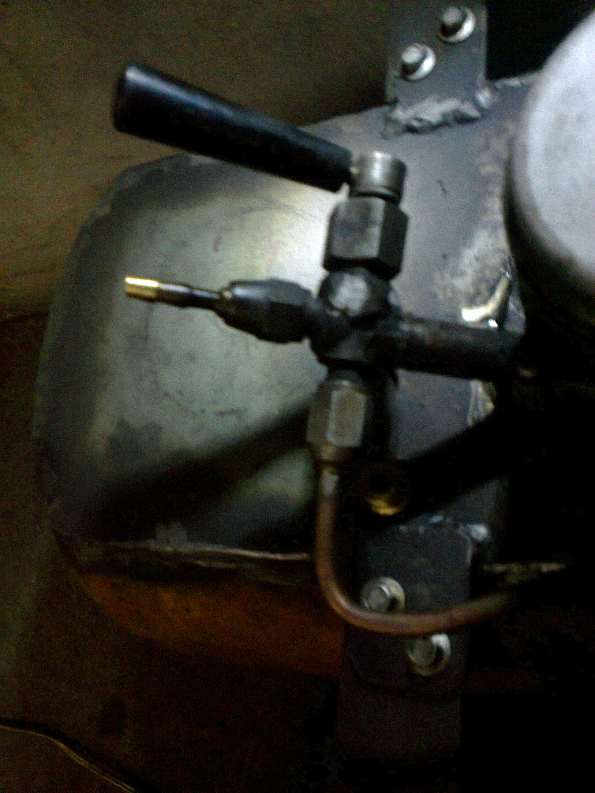

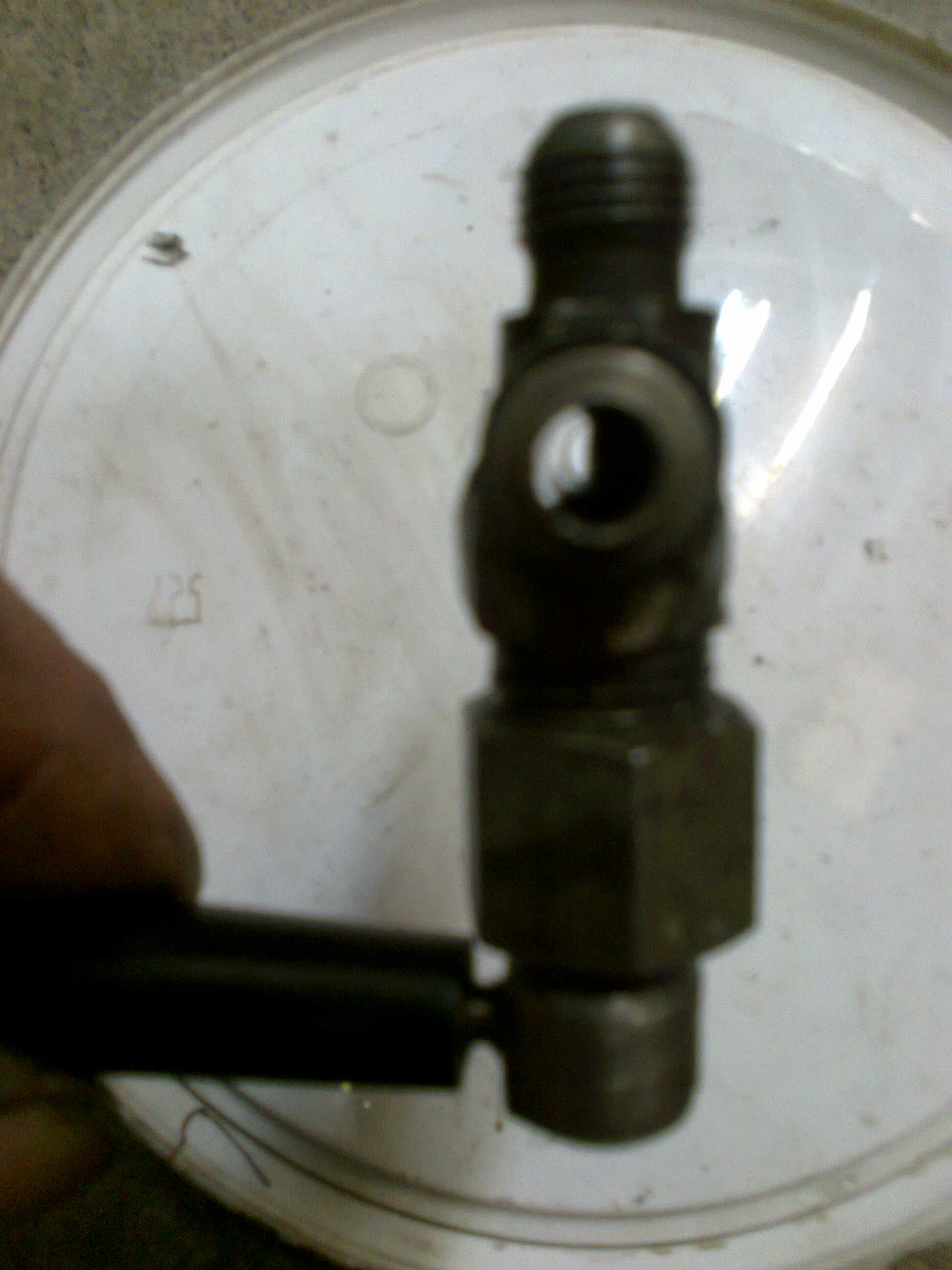

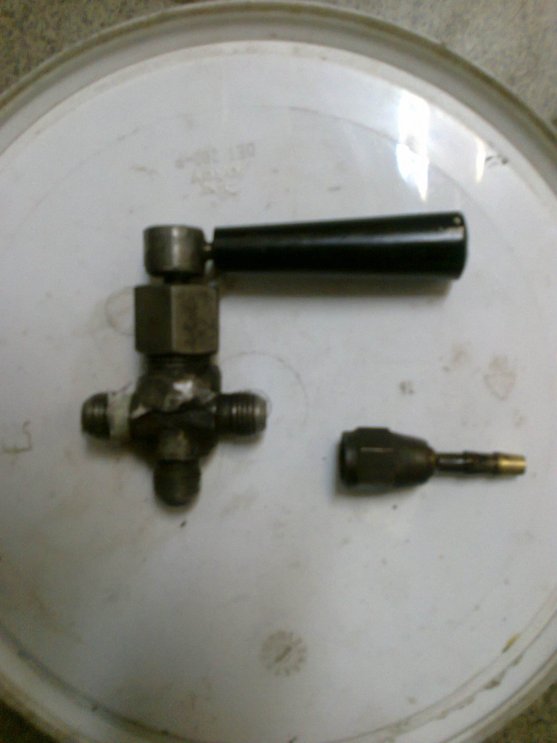

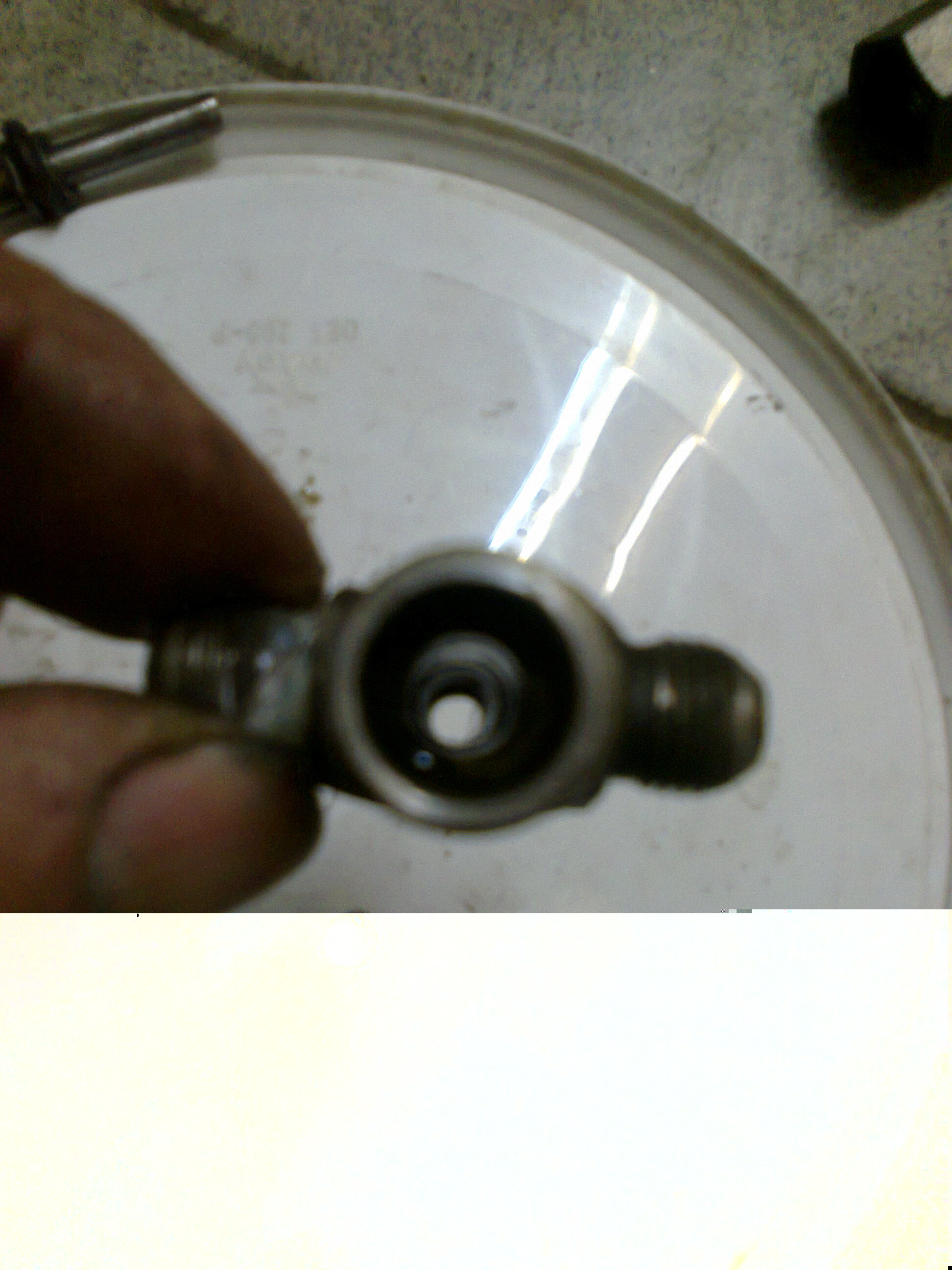

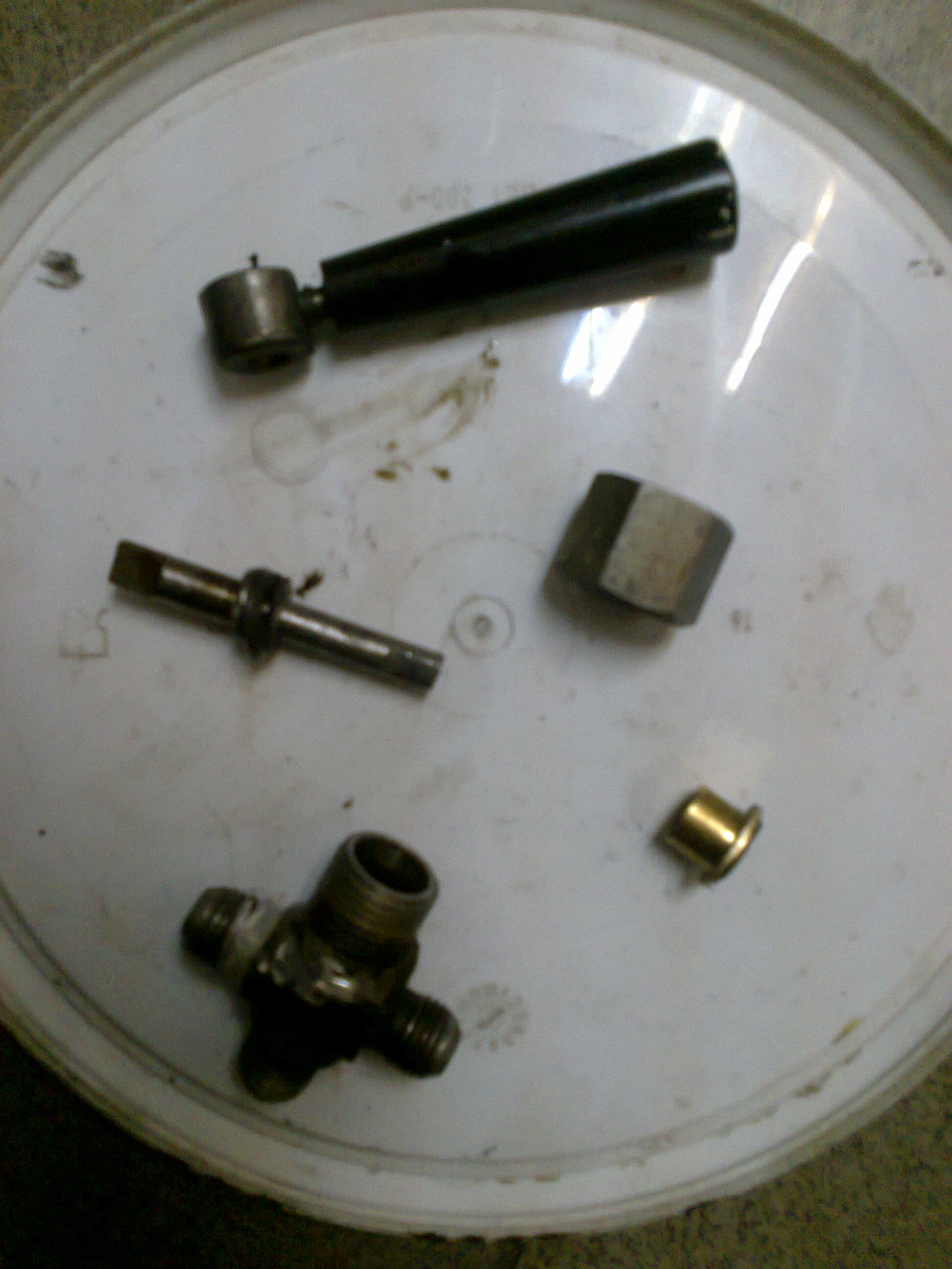

  4. арсентий
    911
    Кран-дозатор с отсечкой масла.На фото кран отдельно и на рабочем месте.Использован тройник (из под чего не знаю)резьба 12х1.25. К нему приварен фрагмент штуцера с проходом диаметром 8мм.

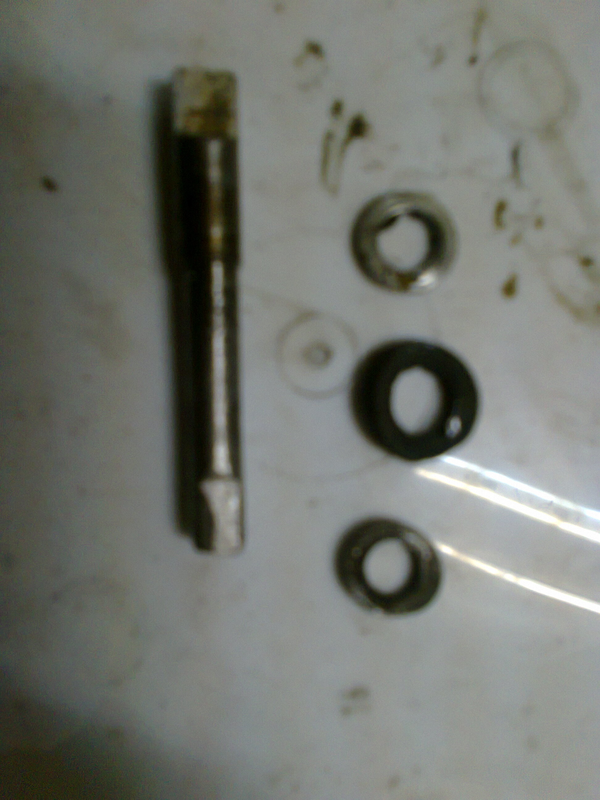

  5. арсентий
    911
    Далее по детальное фото.На фото шток дозатор с пропилом на пол диаметра.Также шайбы и резинка уплотнения штока.А также накидная гайка и втулка прижима шайб.Видно проходное сечение крана на максимуме.Использовал из инструментов:сварку ,дрель,напильники по металлу,свёрла,шкурку абразивную,метчик М6.

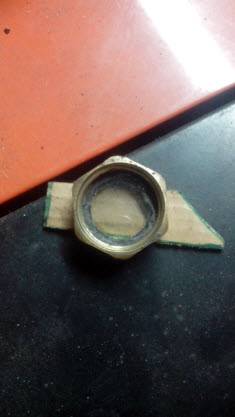

  10. ulfishing
    ulfishing Постоянный участник
    19 ноя 2015
    Тогда печь должна идеально стоять по уровню.Я сделал глазок просто.ВВарил сгон ф 20.Купил латунную заглушку.Вырезал отверстие и посадил во внутрь на температурный герметик обычное,повторюсь обычное стекло.Работает месяц и ничего
  11. Асхат
    Асхат Постоянный участник
    27 сен 2013
    34
    Думаю, что нужно делать окошко накладывая стекло сверху металла, а не встраивать "заподлицо". Любое стекло же расширяется при нагреве, и если будет плотно сидеть, то лопнет. А если поверхностно на герметик посадить, то будет на этом герметике немного играть и даже обычное стекло достаточно долго продержится.

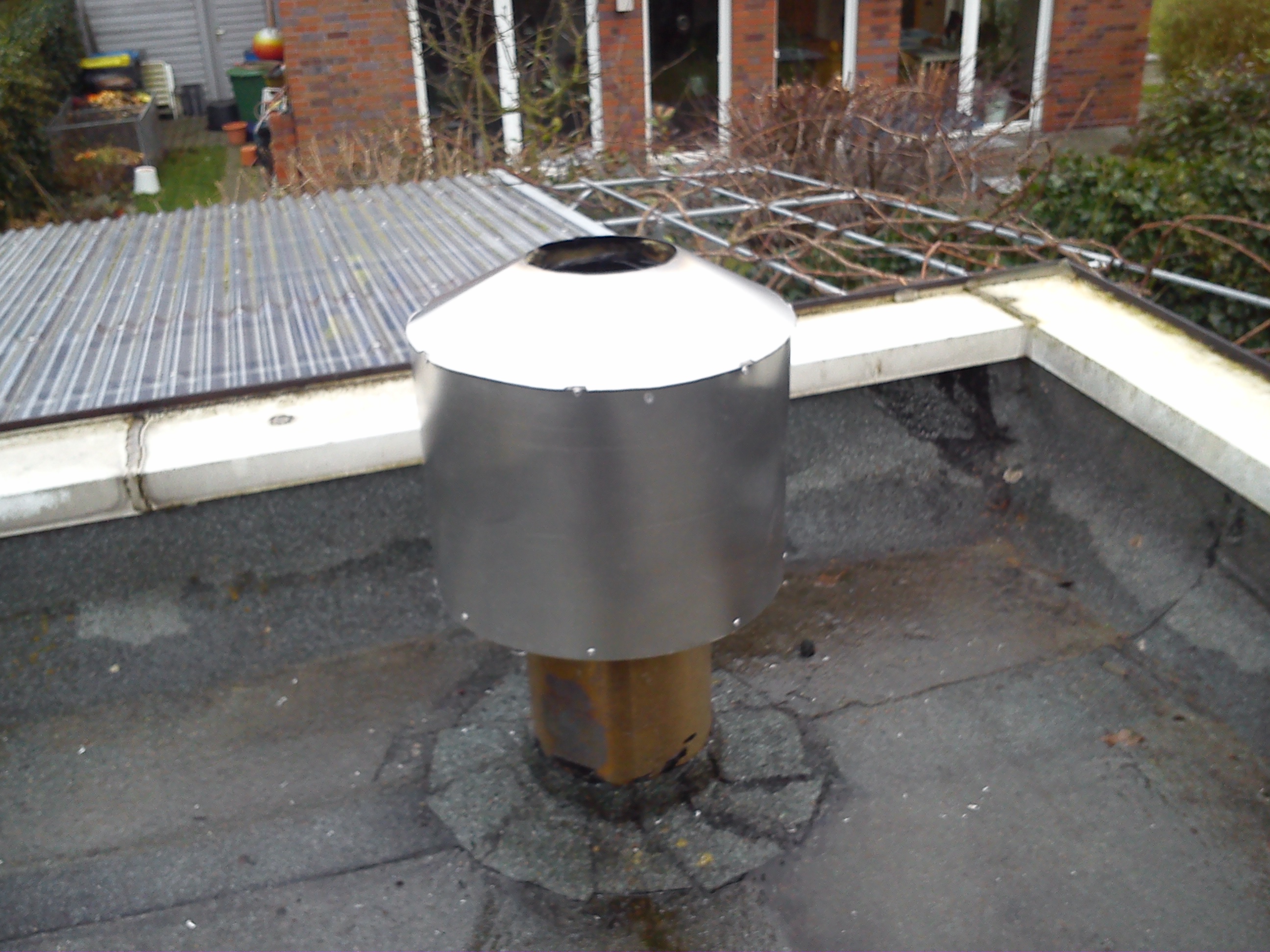

  19. Ilja
    Живу в частном секторе, до соседнего дома метров 8-10, и чтобы не доставать соседей шумом из дымохода сделал глушитель.
      1,2 МБ
      227
    Spartalex нравится это.
  20. Виталя
    Прикольно. У меня на конце трубы стоит обычный зонтик. Он отражает звук из трубы, и направляет его вниз, к земле. И слышится шум и рокот от горения, в чём то напоминающий звук гула работы мощной паяльной лампы. Кстати, на громкость звука влияет процесс горения в печи. Если пламя мечется, трепыхается, то и звук будет шумный и как бы рваный. У меня внизу печи три боковых отверстия в завихрителях, которые очень интенсивно закручивают поток, который само собой начинается выше отверстий завихрителей, и сгорает напротив отверстий дожигателя. Звук горения заметно тише, чем был в начале постройки. Тогда завихрителей небыло.
    А по поводу глушителя гула, то на котлах подогревателях двигателя бывают стоят глушитель шума. Он представляет собой отрезок трубы, больше по диаметру в 2 раза, чем основная труба, и в середине поперёк потока стоит перегородка, которая стоит на пути звука, и заставляет звуковые волны отражаться назад, или запутываться в трубах. Чем и достигается уменьшение звука на выходе.
