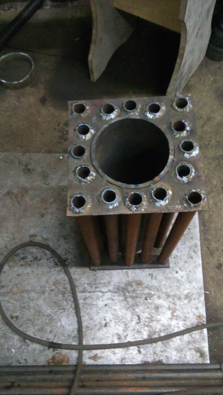

    Собрал небольшую капельную печь на отработанном масле.
    Основная камера собрана на трубе 132мм, стенки 6мм, трубы теплообменника 16шт 1дюймовые, они же являются дымоходом, труба подачи воздуха так же 1 дюйм, 5 рядов отверстий: 2х 2.5мм 2х2мм и самый верхний ряд 1.5мм, подачу планирую так же через трубу подачи воздуха. Дымоход на 60мм трубе. Дымоход: 1.5 метровое колено под углом 15-20 градусов и 2м труба вертикально.
    При первом испытании налил на дно камеры стакан масла и 100грамм 650 растворителя и поджег, загорело. Печь начала разогреваться, после того как прогорел растворитель печь стала постепенно угасать и в итоге потухла. Пламя при этом красно-желтое, горит по поверхности масла, а не на трубе наддува.
    В качестве наддува использовал вентилятор вн2, производительность которого регулировал изначально обычным диммером, потом собрал регулировку импульсами, получил еще больший диапазон регулировки вентилятора. При любых режимах работы наддува все равно печь тухнет.
    Пробовал заливать чисто растворитель и поджигать, горело сине-красным пламенем, при этом временами печь трясло вместе с дымоходом, но тогда не было регулировки наддува и вентилятор работал напрямую от сети.
    Помогите заставить работать печь и довести ее до ума.

    Правельео ли я понял что дымоход у вас диаметром 60мм
  10. Zvik
    Zvik Участник
    5 янв 2017
    Re: Тухнет печь на отработанном масле
    Совершенно верно, выход из печи 60мм труба, маленький кусок что на фото виден, на него одета металлическая гофрированная 80мм труба, и далее уже вертикальный 2метра, диаметром 150-160мм, раньше служил дымоходом для обычной дровяной буржуйки

    Опять всё тот же дымоход.Говорили же уже.Не стоит занижать диаметр дымохода.Ну не будет она работать.Правильно говорили в соседней теме.Принцип систем вентиляции воздуха(та которая в торговых центрах висит или в магазинах) .Тот объём воздуха который спроектирован и заложен допустим для двухсотой трубы не прогонишь в сотой трубе.

    Т.е. дымоход душит печь? Тогда возникает вопрос: почему горит отработанный (после промывки краскопульта) 650ый растворитель?
    И глядя на печи выложенные на форуме, печи куда больше, а дымоходы 100-160мм, у меня печка выглядит игрушечной на фоне данных печей.
    Еще читая форум, у всех дымоходы по 3-4-6 метров, а иногда встречаются и все 7-8метров, у меня всего 2 метра и еще 1.5 метровое колено. Как проверить тягу моего дымохода?

    В малой печи можно сжигать 1л/ч и в большой такой же объём.Что же теперь в малой дымоход заужать из за того что печь маленькая?Стакан масла для розжига это очень много.Налейте чуть чуть и пробуйте,но опять же дымоход заужен и нужна регулировка подачи воздуха.Не путайте растворитель и масло.Растворитель легко воспламеняющая жидкость.Что бы сжечь масло нужна температура.Дымохода 2 метра мало,добавить как минимум ещё 2.Я проверяю тягу через смотровой лючок,всё просто.Как то так думаю :-)

    лучше не мудрить а вварить сразу 150мм трубу печь сразу задышит .у меня и з220мм трубы 20 киловат печь тянет от всей души .я для розжига смешал 50 на 50 масла и саляры заливаю для розжига грам 50 и сразу врубаю масло и всё можно заниматся своими делами

    у меня тяга с газовой горелки пламя в лючок засасывает.раньше 115 дымоход был такова эфекта небыло .так что дымоход важно сделать хорошим

    А разве дымоход может быть больше диаметром чем камера сгорания? С учетом стенок камера сгорания у меня 120мм получается.
    У меня ощущения что в дымоходе тяги никакой нет вообще

    дымоход можно всегда поджать шибером

    посмотрел на фотографии у вас слишком много дымогарных труб замучаетесь с канденсатом у меня всего 9 и на малых режимах бывает подкапывает чучуть

    После того как разберусь с ее работой, доварю ее и получиться водяной котел как и задумывалось изначально.
    Чем вызвано скапливание конденсата? Слишком охлажденные выхлопные газы?
