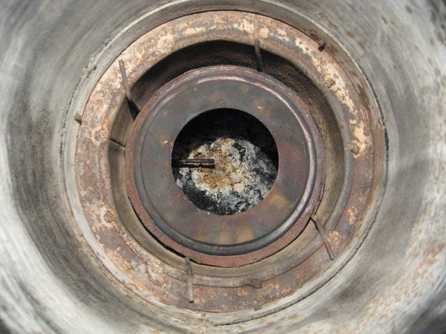

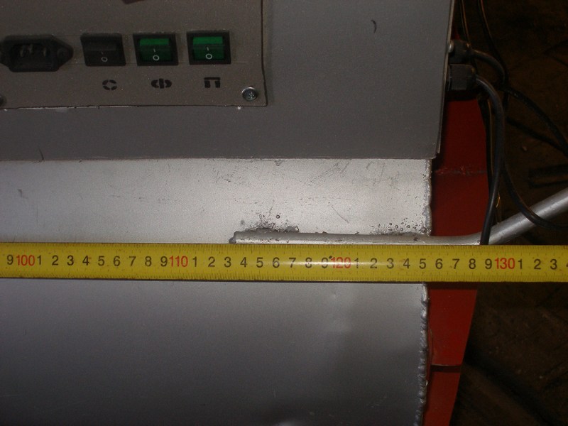

    Классный аппарат KIRIL! А задвижка на 4 фото открывает - закрывает обдув этого белого кожуха? А моторчик на наддув убавленный или подключено 12 вольт? Если есть расхождения с Вашим прошлым вариантом - нацарапайте пожалуйста чертежи!:-)

    Да с размерами бы чертёжик. Очень цвет пламени понравился. И диск разделительный вроде стоит.
  3. KIRIl
    Поток воздуха разделяется. Один постоянно на дожигатель, а второй постоянно на обдув трубы выхлопа и далее на саму печь. Заслонкой можем добавить- убавить второй поток. Моторчик придушен штатным блоком R и плюс еше дополнительное сопротивление из нихрома 2мм.,так что-бы ток потр. регулировать в пределах 2,5-3,5-4-6 ампер. Особых расхождений с прошлым вариантом нет. Позже обязательно сделаю описание и пр.
  4. KIRIl
    Разделительный диск установлен на высоте 120мм. Дожигатель из толстостенной трубы Д. 50мм. В отрезке 100мм сделал 20 пропилов (под углом для закручивания потока по часовой стрелке) кружком 1,2мм. на высоту 20мм. и прихватил к основной трубе на три точки. Дно трубы заварил,но оставил отв. Д. 8мм. (часть потока воздуха направляем в испарительную камеру). Горение происходит по кольцу в одной зоне. При изготовлении печек из простой стали можно использовать метод ЗОНАЛЬНОГО ГОРЕНИЯ . Для защиты от прогара делаем вставку из жаропрочной стали (нерж.) Ширина всего 50мм.

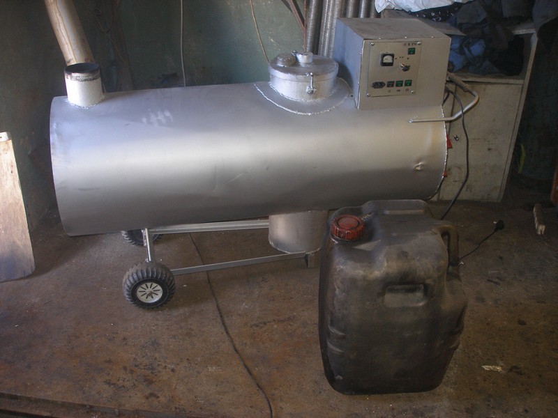

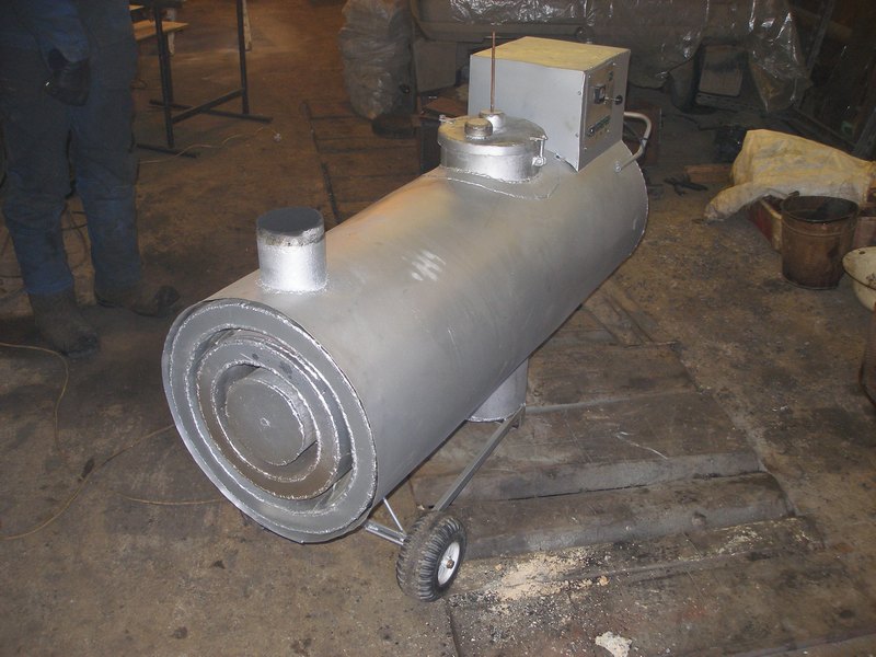

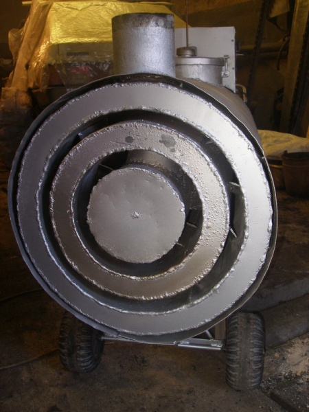

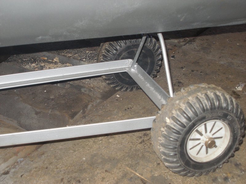

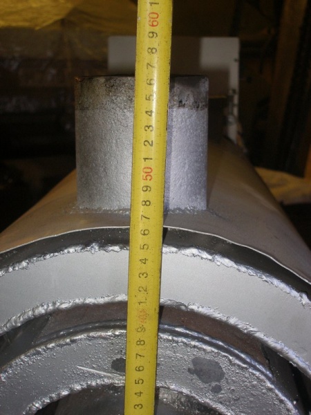

    Прошла успешные испытания тепловая пушка на 40 !!! кВт :5: :5: :5: :yahoo: :yahoo: :yahoo:
    Диаметр и длина пушки видны на фото. Для наглядности рядом стоит канистра 50 литров.
    Масса пушки около 100 кг!!!
    Обдуваемая площадь рубашек 3,5 кв.м., на пушку ушло два листа железа 1250Х2500 мм
    Расход масла 1,5 - 4 л/час
    Управление как у предыдущей пушки http://www.termoportal.ru/forum35/thread97-73.html пост 722
    Маслонасос выполнен на штанге для установки на бочку 200 литров

    Не только чертеж и мысль, а воплощенное в реальную жизнь совершенство. Компактность вне всякого предела. Если возможно, хотелось бы про камеру сгорания и способов достойного сжигания несколько подробней. Аннушка масло уже пролила и заготовки уже есть, правда теплообменник только двухходовой.

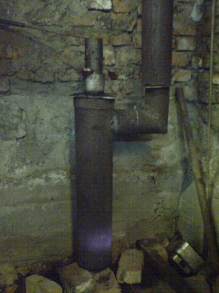

    Всем доброго времени суток.
    Вопрос один: будет ли гореть подсолнечное масло. У кого какие мысли, спасибо.
  13. sava45
    sava45 Участник
    20 дек 2009
    Курган
    У меня горело. Брал 5 литров в чебуречном ларьке, отработанное.
  14. Серёга из Кузбасса
    Серёга из Кузбасса Участник
    16 фев 2010
    21
    УРА!!!!!!!!! Я начал испытание.
    Низкий поклон всем, кто обсуждал тему и вносил свои предложения.
    Каюсь ничего нового не придумывал - занялся плагиатом, правда только по фотографии, так что размеры и расстояния выдумывал сам.
    Коротенько: дует воздух, льется отработанное масло, горит в горизонтальной трубе (хорошо горит), воздух подается через отверстие 0,8 мм. через автомобильную гайку (ту, которая для литых дисков), компрессор автомобильный которым колеса качаем (временно), слишком шумный, а вообще идея не плохая, так как он работает от 12 вольт и ему не страшны отключения эл. энергии. Через это отверстие выдает около 2 очков (более чем достаточно), может приладить рессивер? Ну это потом. Горела 1 час стабильно. Сейчас занимаюсь доделкой, надо приладить бак под обратку. Для регулировки подачи масла и воздуха хочу примастырить бензорез без головки, краны там допускают хорошую регулировку. Ну вот в принципе все, доделаю сфотографирую и выложу эскиз с размерами. Еще раз всем спасибо.

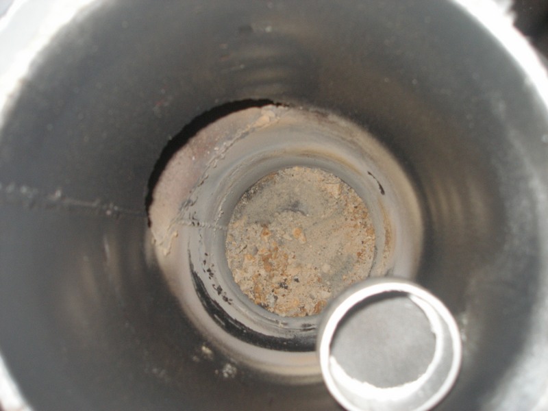

    Всем привет! Вот запустил сегодня печь, есть пару вопросов:
    1. Сделал по схеме как в посте 576, но пока не приглушил днище воздушной трубы не мог запустить ее - постоянно тухла. Какие размеры оптимальны для нее? 15 и 3 по 5
    2. И еще, раскаляется на максимальной мощности только основание, так и должно быть?
    Фотку прилагаю :mdaaa:
      102,1 КБ
      2.243
  16. remix59
    Попробуй с наддувом, 3 по 5 нормально, а "15" нужно регулировать.
  17. chandr
    chandr Новичок
    17 мар 2010
    Переделал основание подающей 3 по 5 и вварил трубу на 15, но на 15 явно маловато; стала хорошо запускаться, попробую оставить на малой мощности на целый день без присмотра.
