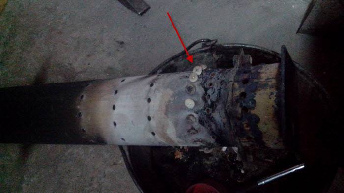

  1. bazele
    Re: Тухнет печь на отработанном масле
    Температура кипения масла намного больше кипения растворителя и если в качестве испарителя в вашей печи использована пластина, обозначенная красным кругом, то ваша печь ни когда не заработает ни с каким дымаходом.

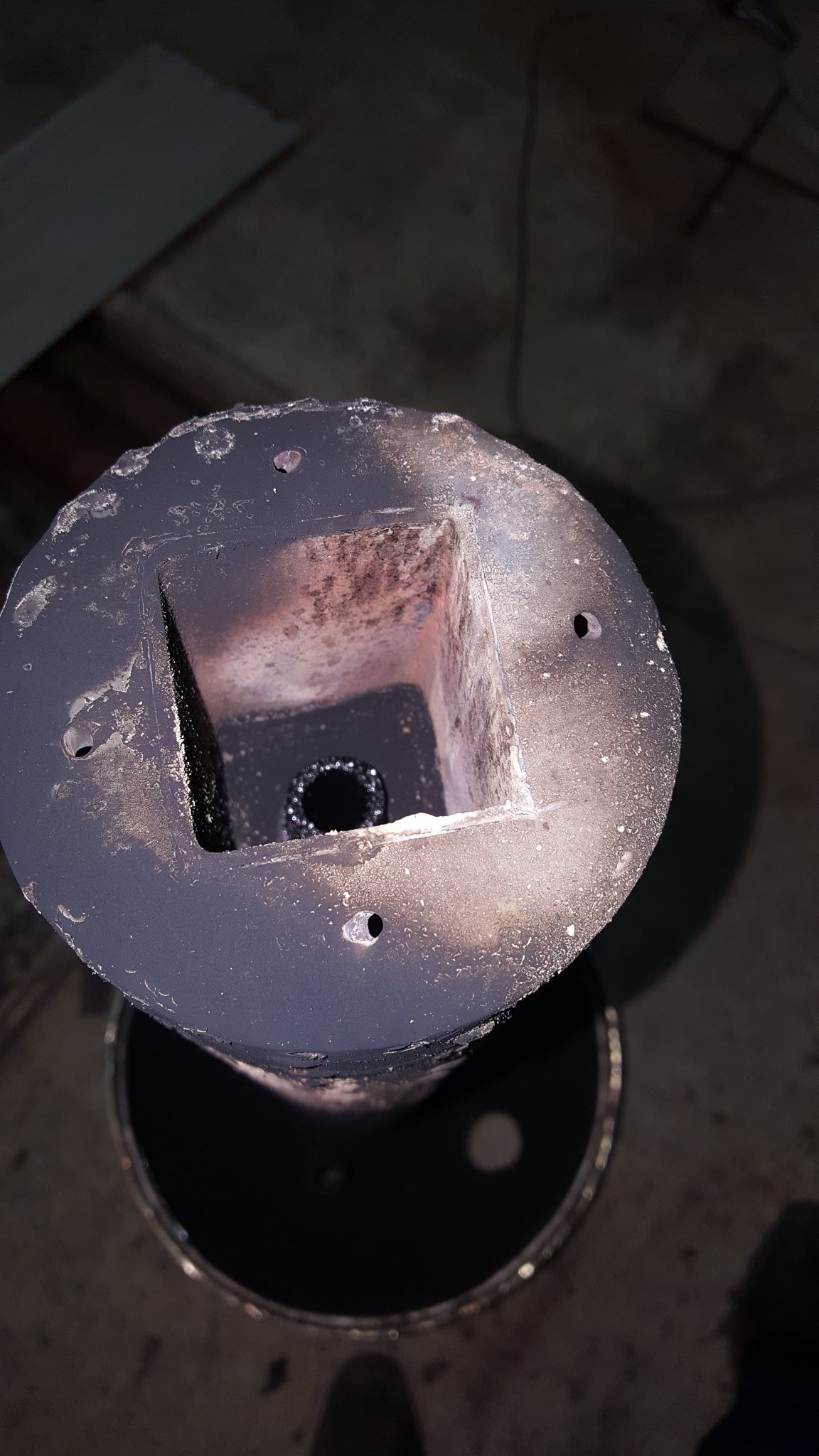

    Кстати да эта пластина как и дно чтоль печи используется куда масло капает.
    Пластина эта 10мм, при первой попытке оно использовалось как и дно, сегодня сделал чашку из жаропрочки с толщиной стенок 4мм. Дно изолирую (не знаю как называется этот материал, но им утепляют печки с рабочей температурой 1200-1400град.), чем то похоже на вату если расслаивать ее

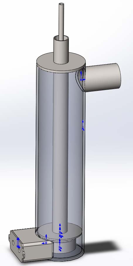

    57

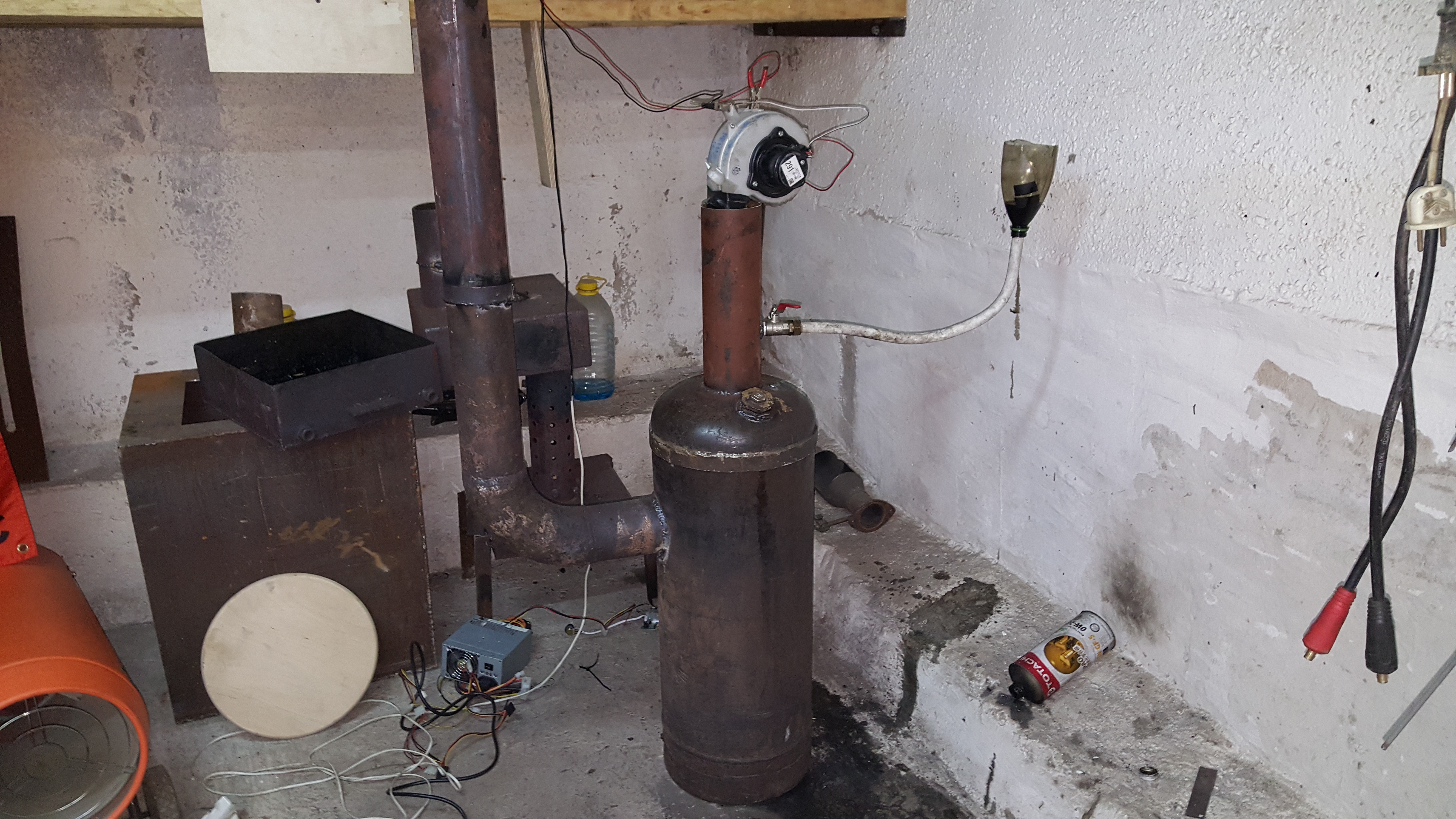

    Помогите пожалуйста. Печь при уменьшении оборотов вентилятора тухнет потом взрываеться. И начинает дико дымить. Пока обороты нормальные горит отлично. Если свет резко вырубят это капец. На самотяге не работает совсем.

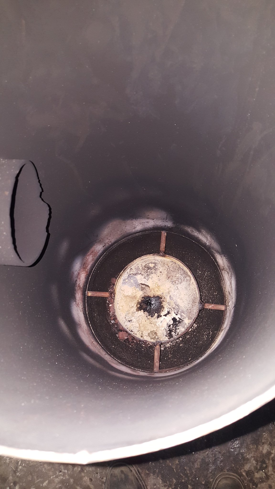

  11. Skylancer
    Skylancer Постоянный участник
    1 янв 2017
    57
    Вот фото конструкции
  12. gadey
    gadey Постоянный участник
    29 июл 2015
    174
    ПЛАНЕТА ЗЕМЛЯ
    у вас на последнем фото не понятно както наддув подсоеденён он просто дует в трубу или соеденён герметично?

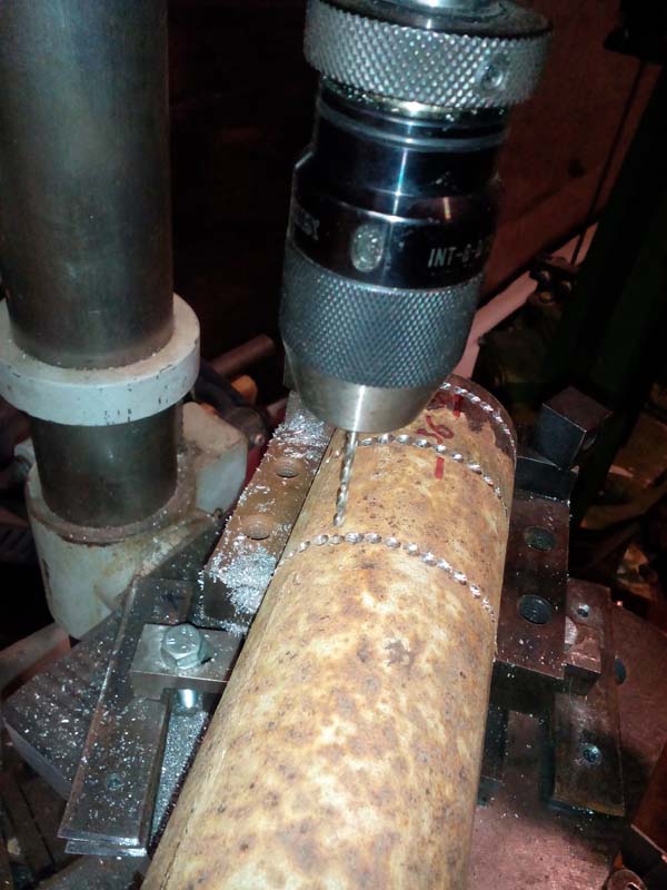

    Skylancer

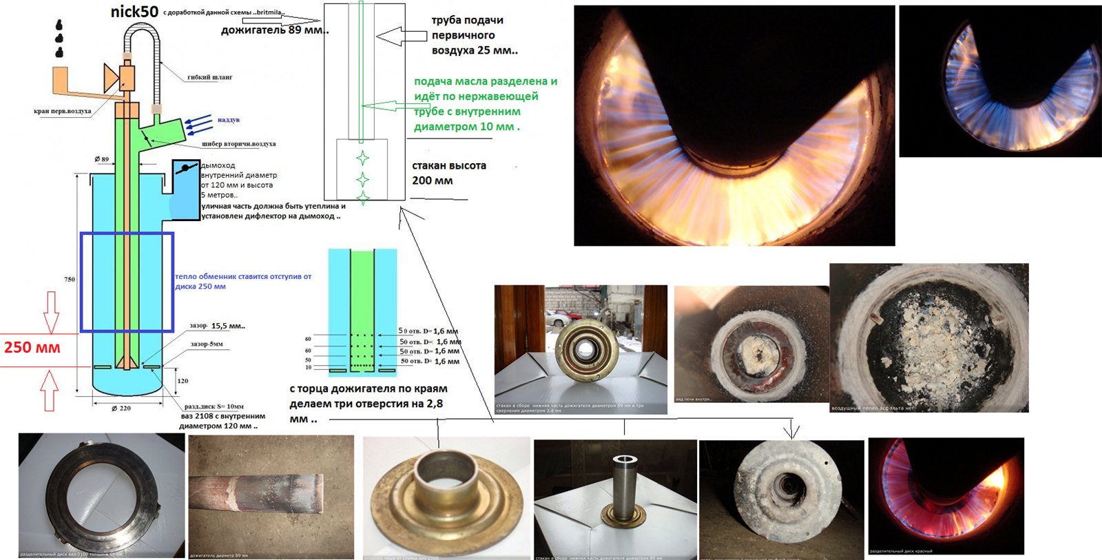

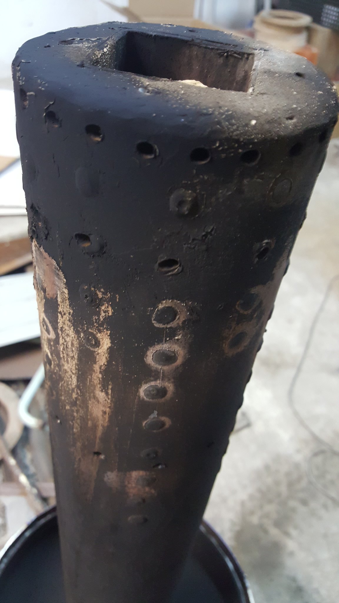

    Для начала сделайте нормальную подачу воздуха как говорили выше.Желательно туда же добавить первичный воздух для быстрого запуска и остановки печи.Хотя печь можно использовать и без первички.(по мне с ней удобней).Я думаю вам стоит пересверлить дожигатель вот вам образец [​IMG] .
    В правом нижнем углу дожигатель с количеством отверстий и расстояниями между ними.Начинайте с двойки.В торце вашего дожигателя ничего не трогайте.Смотрите как горит и всё получится.Лишние отверстия не спешите заваривать .Я делал [​IMG] не нужные отверстия глушил саморезами.(заварить проще чем рассверлить) :-)

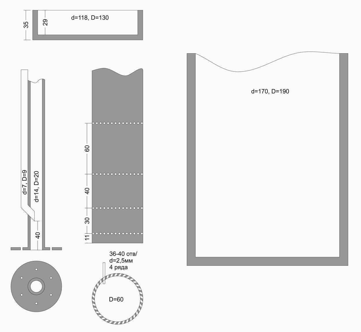

    Всем привет!
    Затрещали морозы и я тоже зашевелился с постройкой печи.
    Сразу схватил железо и начал куралесить а потом сел читать :)

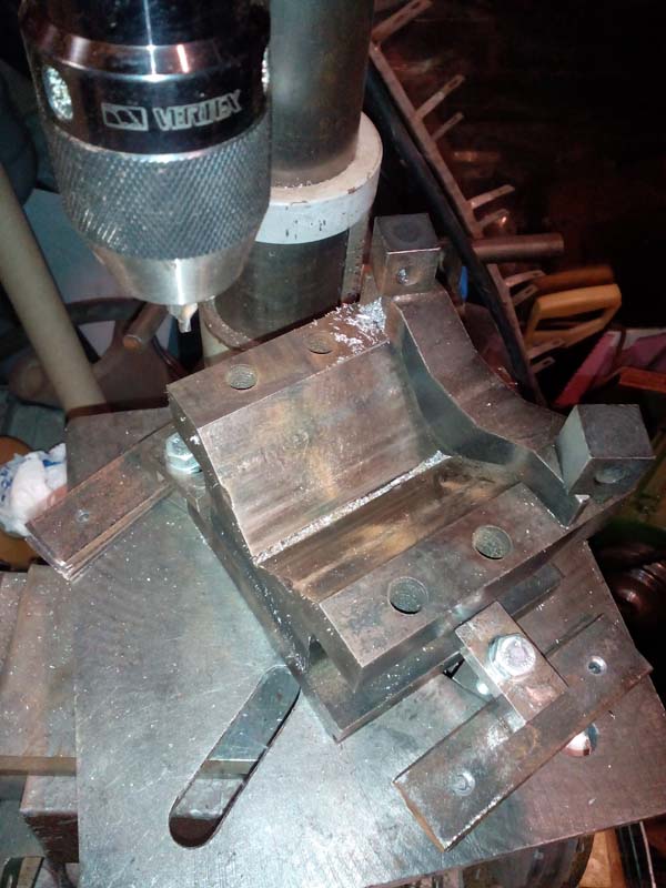

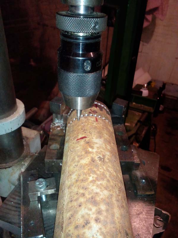

    В общем успел сделать кое-что. Сверлил центровкой и досверливал сверлом, труба лежала на призме и задний край на поддерживающей стойке.
    Трубку подачи масла хочу запустить не внутри первичной трубы а рядом с ней и завести под углом на расстоянии от торца дожигателя.
    На эскизе размеры труб которые у меня в наличии, надеюсь сделать на малый расход - не более 0,5л/час а лучше и меньше, печка нужна для поддержки температуры когда я в мастерской. В остальное время температуру должен поддерживать кондей.
    Подозреваю что суммарная площадь отверстий слишком большая. И еще думаю насчёт заморочек с первичным воздухом, если разжигать кусочком угля то чаша должна прогреться с основным поддувом в торцовой крышке и необходимость в первичке отпадает вроде как...
  16. ulfishing
    ulfishing Постоянный участник
    19 ноя 2015
    Зачем?Какой смысл?Как вы будете чистить эту трубку ?Посмотрите в профиле пользователя bazele его альбомы .Там всё есть.Не придумывайте "лисапед" .Я за два года экспериментов что только не пробовал ,сейчас только более менее успокоился :mosking: .Следующею печь буду делать из такой же трубы как у вас на чертеже.Моя сегодняшняя печь из 219 трубы получилась слишком мощной для моего гаража.

  17. Stock
    Stock Новичок
    7 окт 2016
    РБ, Минск
    Заводить подачу масла отдельно чтобы не сильно уменьшать сечение канала подачи первичного воздуха, если он конечно вааще будет... Да и чистить её зачем? Онаж на расстоянии от торца входит и коксоваться не должна.
    Беда в том, что я уже нафигачил в дожигателе отверстий и судя по прочитанному слишком большие отверстия и их очень много....

  18. TURBON
    TURBON Постоянный участник
    20 авг 2014
    174
    211
    Казахстан
    Приветствую, подачу масла лучше делать в трубе первичного воздуха. Первичного воздуха много не надо только для запуска и быстрого выхода печи на режим. Первичку из трубы 20 мм., а масло трубку 10 мм. будет норма. Насчёт отверстий, 6-7 рядов 40-50 мм. между рядами, по 6 отверстий в ряду будет достаточно, а лишние можно заварить.
  19. ulfishing
    19 ноя 2015
    Подача закоксуется .Попробуйте как горит с этими отверстиями.Не понравится заварите и пересверлите заново.Напишите вашему земляку и сьездите посмотрите,я думаю он вам не откажет.По поводу кондея(да простят меня админы).То что вы перечислили мелочь и использовать кондиционер при морозе от -2 уже нельзя хоть он на 22,хоть на 410 фрионе.Для правильной работы нужен замедлитель вентилятора(он входит в пакет зимних опций).Работа без него не допустима.Почитайте про температуру кипения фреона при работе сплит системы.

    Поставил я свою чашку из жаропрочки, налил туда те же 200грамм масла и 25-30 грамм растворителя, бросил туда бумажку и все это дело благополучно загорелось, наддув вн2 напрямую от сети. Лежал у меня рядом еще один вн2, решил я его попробовать включить последовательно с первым, тем самым увеличив давление наддува, а то вн2 не блещет данным показателем, горение усилилось. Я так предполагаю, что в паре они продавили дымоход, но еще сильнее все дело это загорело, когда я открыл смотровой лючек у дымохода, который находиться в самом низу. Проработало все это дело у меня на 230граммах с момента розжига до полного затухания целых 53 минуты, я честно в шоке был, это получается 260грамм/час. На улице -20 в гараже около 0, точнее сказать не могу, а может и + был не знаю, но руки не мерзли без перчаток, а в минус без них я не могу ходить, т.к. заморозил их в детстве. Про выхлоп ничего сказать не могу особенно, пробовал печь глубокой ночью, выглядит как пар только немного сероватый.
    Есть видео работы.
    А теперь вопросы :)
    Расстояние от дна чаши до кончика дожигателя 3см, высота стенок у чаши 11см, сварил из куска что был:) Далее на что обратил внимание: У меня в дожигателе 5 рядов отверстий, первые 4 ряда сделаны с интервалом в 1см, а последний, на 5см выше от 4го ряда. Пламя у меня не поднималось выше чашки и самый верхний ряд у меня в дожигании паров не участвовал, да и предпоследний тоже не все время. Возникает вопрос: почему так?
