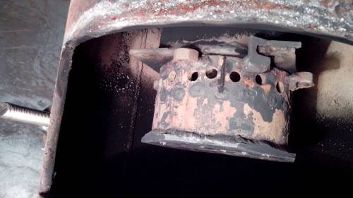

    Да именно так.Убавил подачу масла и воздуха и мощность естественно упадёт или наоборот .Чаша висит вот так.
    Это старое фото.Сейчас чуток переделал,но принцип тот же.Сама чаша
    Чаша в высоту порядка 50 мм не больше.Я показывал это уже где то.Дожигатель имеет 2 разделительных диска(мне так больше нравится) .Сам дожигатель чистый без сажи в слегка белом налёте.

    А для чего в верхней части чаши отверстия по бокам? Для выхода паров?
    Если ваша чаша 50мм то получается рабочий уровень масла где то 30-35мм, не больше. Надо резать мне чашу свою.
    У меня дожигатель из дюймовой трубы, поэтому так чашу не закрепить, шибко маленькая получиться :)
    А разделительные диски где стоят? Один снизу второй в верху камеры сгорания?

    Через эти отверстия в чаше вырывается пламя.Пары догорают выше.Один диск выше чаши,второй выше предпоследнего ряда отверстий.Первый диск для максимально быстрого разогрева камеры сгорания(и поддержания температуры) ,второй диск что бы максимально удержать пламя в камере догарания уже.На мою конструкцию не стоит ориентироваться.Можно сделать лучше.В чаше нет никакого уровня масла при работе печи (что упало,то сгорело).

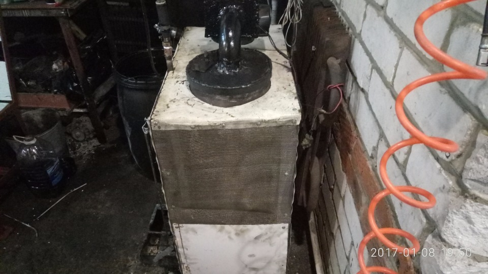

    осталось покрасить корпус .
  20. ulfishing
    ulfishing Постоянный участник
    19 ноя 2015
    gadey
    Стакан 500 мм :5: .С таким длинным стаканом наверно ни намёка на закоксовку?По краю стакана не стекает масло?Печь стоит идеально по уровню?
