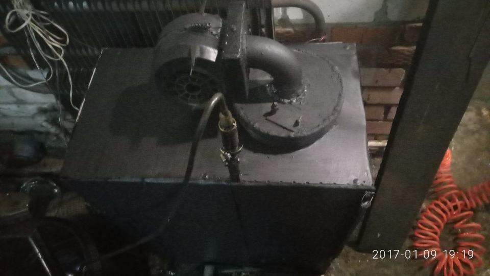

  1. gadey
    gadey Постоянный участник
    29 июл 2015
    174
    ПЛАНЕТА ЗЕМЛЯ
    стакана нет некакого печь по уровню дна .дно нержавейка нечего не прилипает да и выгребаю мелкие белые камушки а притронешься к ним рассыпаются в песок

    Масло подаётся через зольник, если я не ошибся.
  3. TURBON
    TURBON Постоянный участник
    20 авг 2014
    174

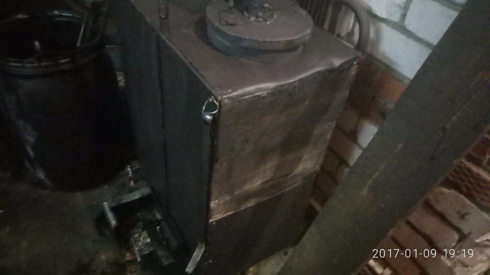

    211
    Казахстан
    Какой расход масла и через какое время чистишь?
  4. gadey
    29 июл 2015
    174
    ПЛАНЕТА ЗЕМЛЯ
    чищу каждые 12-14 часов расход от литра до трёх примерно
  5. gadey
    29 июл 2015
    174
    ПЛАНЕТА ЗЕМЛЯ
    да через зольник

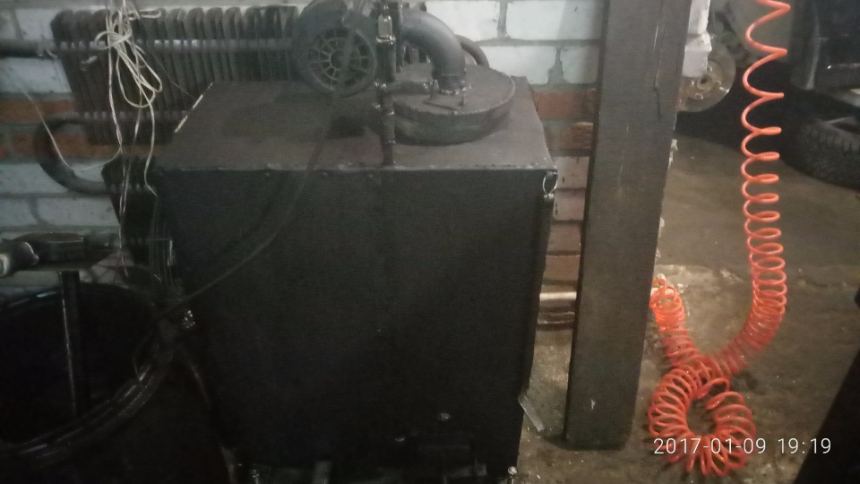

    Это совершенно нормальное явление. Работающая в режиме печь, ругается на всякое изменение нормального режима эксплуатации, особенно заходящие в запредельный режим. Таким является недостача или отсутствие воздуха в зоне горения. Поэтому и нужно резервное питание вентилятора наддува от аккумулятора, и практически быстро.
    Ещё у Вас неправильное расположение вентилятора. Он над печью. А нужно сбоку. Иначе он расплавится, даже в работе, от поднимающегося тепла.
