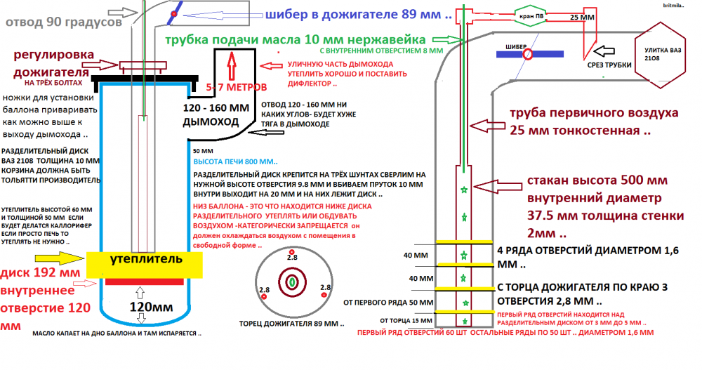

  4. Burn123
    Burn123 Участник
    14 янв 2017
    Добрый день!!!! Неделю сижу на данном форуме. Перечитал все 9 тем. Соглашусь что есть схемы и чертежи. Но нет подробных чертежей. что б взять и сделать калорифер. Если у кого есть подробные чертежи пожалуйста поделитесь. Хотим обогреть гараж кв. 40.
    Можно только чертеж самой печи. А все остальное мы сами сделаем. Спасибо всем !!!!

  7. Burn123
    Burn123 Участник
    14 янв 2017
    Т.к. достало все время кидать дрова))) . я соглашусь что есть чертежи. Но в этих чертежах нет всех размеров.
  8. Burn123
    Burn123 Участник
    14 янв 2017

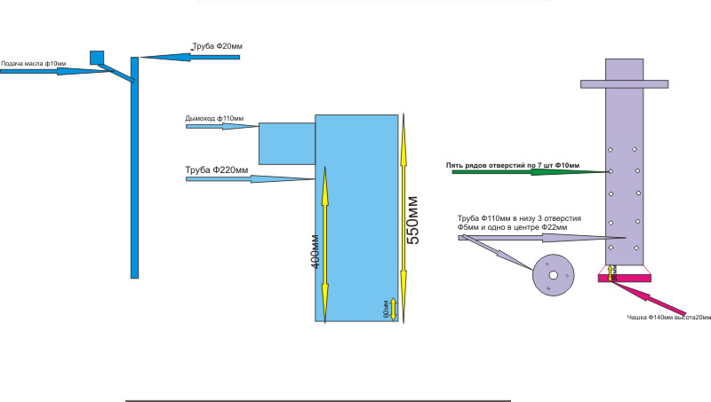

    Нашел чертеж http://www.termoportal.ru/forum35/thread1340.html. не много ли будет 110 труба. Или все будет работать нормально. Единственное не понятно сколько см от одного ряда отверстии к другому.
  9. Rysikk
    Rysikk Участник
    18 окт 2014
    Я вот этот вариант собираюсь делать.Как все железки соберу и появится свободное время сварю.
  10. gadey
    gadey Постоянный участник
    29 июл 2015
    174
    ПЛАНЕТА ЗЕМЛЯ
    да эта печь отлично работает .сам её собирал греет отлично .неудобство в том что нужно чистить через верх .
  11. Rysikk
    Rysikk Участник
    18 окт 2014
    А если сделать по этом чертежу но вварить лючек для чистки и съемную чашу?

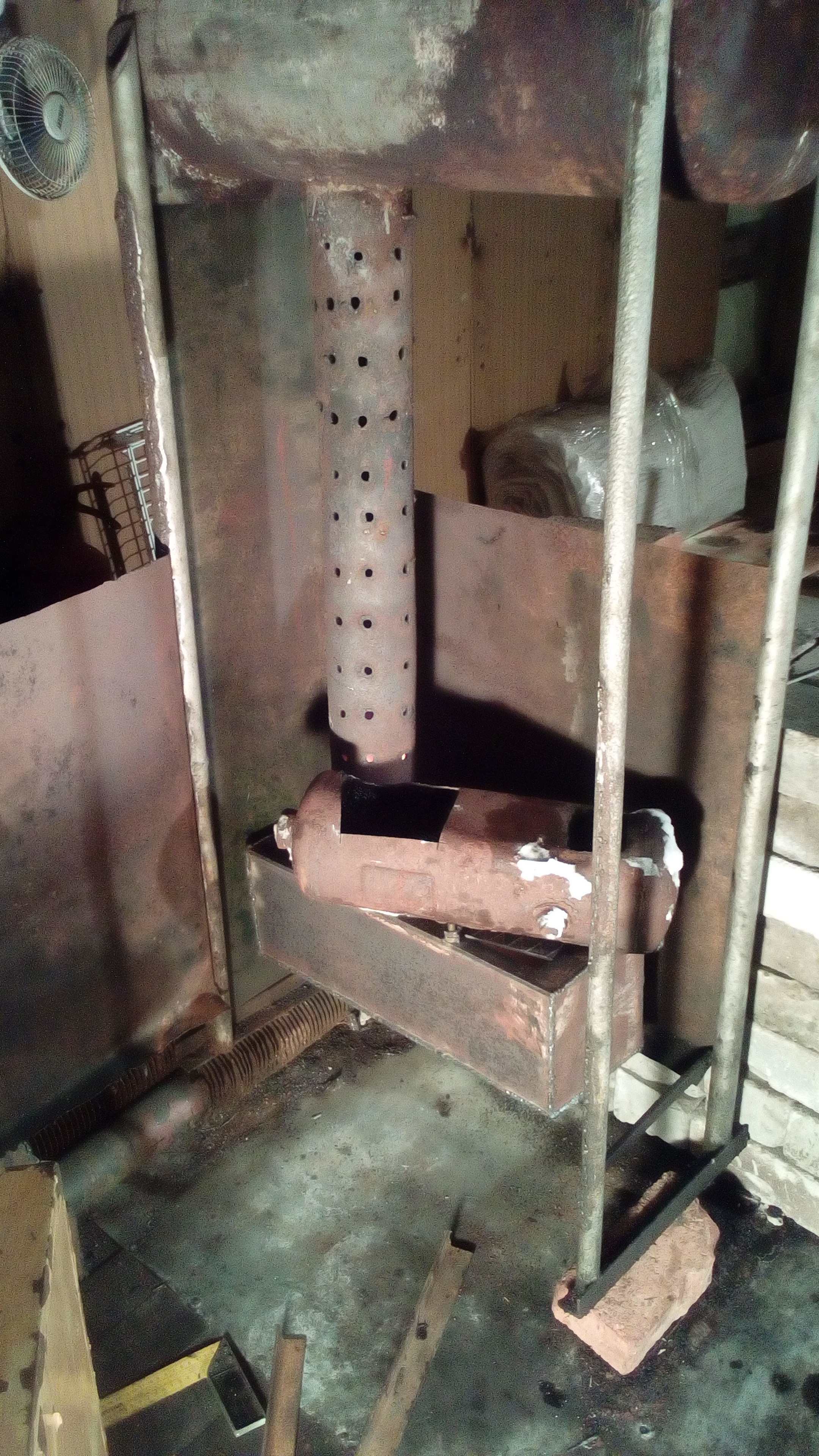

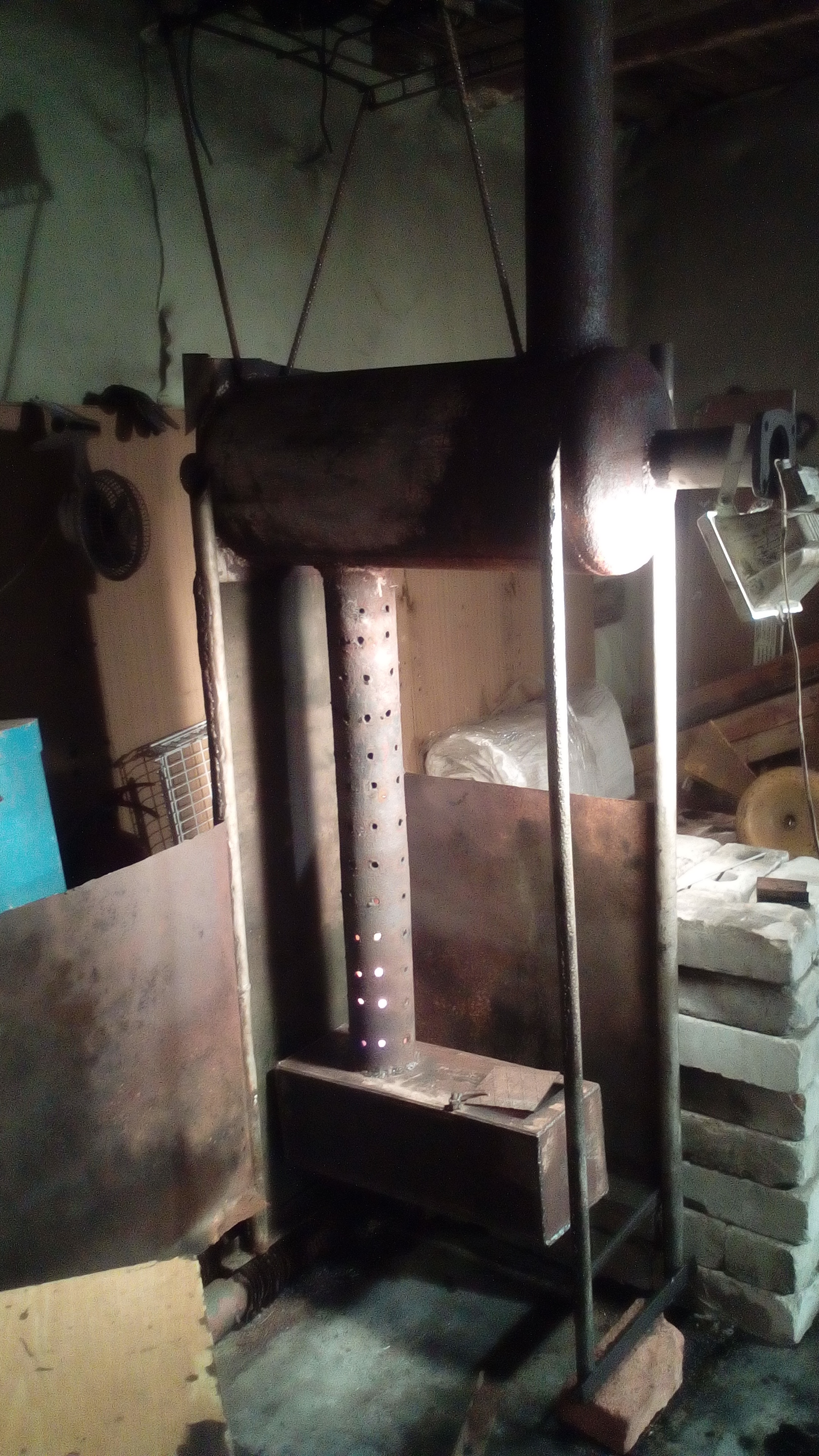

    Печь на отработке перестала работать после доработки!
    добрый вечер!
    имеется в гараже печь на отработке! работала очень не плохо 2 года, но масляный бак закоксовался и я решил его заменить, за одно не много увеличив в размере для удобства чистки и большего количества масла...в общем хотел как лучше, а получилось как обычно...
    печь стала пыхать, причем очень сильно. при разных положениях заслонки 2 режима работы или горит дожигатель в верней трети и пыхает в бак или горит бак и пыхает в дожигатель!
    после продолжительного режима работы когда остается мало масла и вроде успакаивается но мощности нет. по юзав форум пришел к выводу что большая площадь горения масла.
    хотел узнать как решить проблему. уменьшить количество отверстий вверху/внизу или общее количество, укоротить дожигатель. или все таки переделывать емкость уменьшить по высоте хотя площадь отэтого не уменьшится, уменьшить по длине!
    спасибо!
    размеры печи: вверху горизонтально газовый баллон, дожигатель 85 см. емкость под масло длина 55см. ширина 20см. высота 20см.
    дымоход около 3 метров!
    старая емкость была овальная длина 30см высота 15см

  15. Burn123
    Burn123 Участник
    14 янв 2017
    Тут тоже не понятно какой диаметр балона и дожигателя? Какой длины дожигатель . Сколько расстояние оставить от дожигатель и диска? Но как это место загерметизировать после настройки? Для чаши можно сделать с низу дверце.
  16. Rysikk
    Rysikk Участник
    18 окт 2014
    То есть делать без чаши,просто лючок для чистки?Тоже вариан можно и так.

  19. Rysikk
    Rysikk Участник
    18 окт 2014
    Это чертеж печки из кислородного или углекислотного баллона его диаметр примерно 220мм толщина стенки порядка 10мм.Можно взять такого диаметра трубу если найдете. Диаметр дожигателя указан, внимательно посмотрите чертеж 89мм. Длину да не указано,но при желании можно примерно посчитать например вот высота печки 800мм от дна до диска 120мм остается 680мм осталось узнать какое растояния от диска до торца дожигателя и вот он размер дожигателя. Прошу gadey подсказать какое должно быть расстояние от от диска до торца дожигателя? Хотя бы примерно.

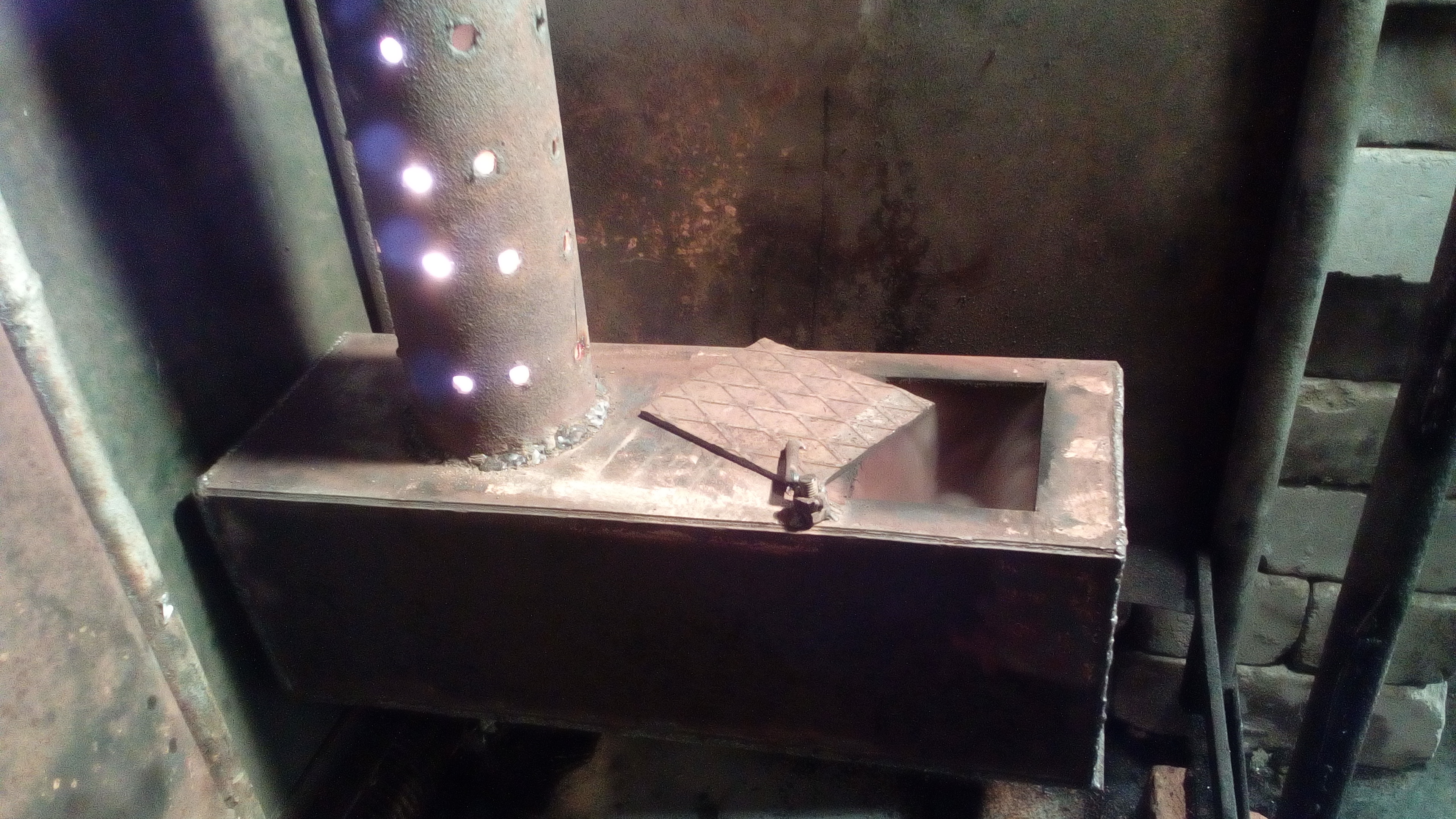

  20. Ivanyonok
    Можно сделать большой лючок, но обязательно использовать чашу, изолированную от охлаждающего воздействия лючка и на сьемной подставке. Первое фото моей печи. Почитайте все мои сообщения, там описание чаши и подставки. Так же, как доеду до работы, скину фото доработок лючка, дабы избежать испарений масла на лючке.
