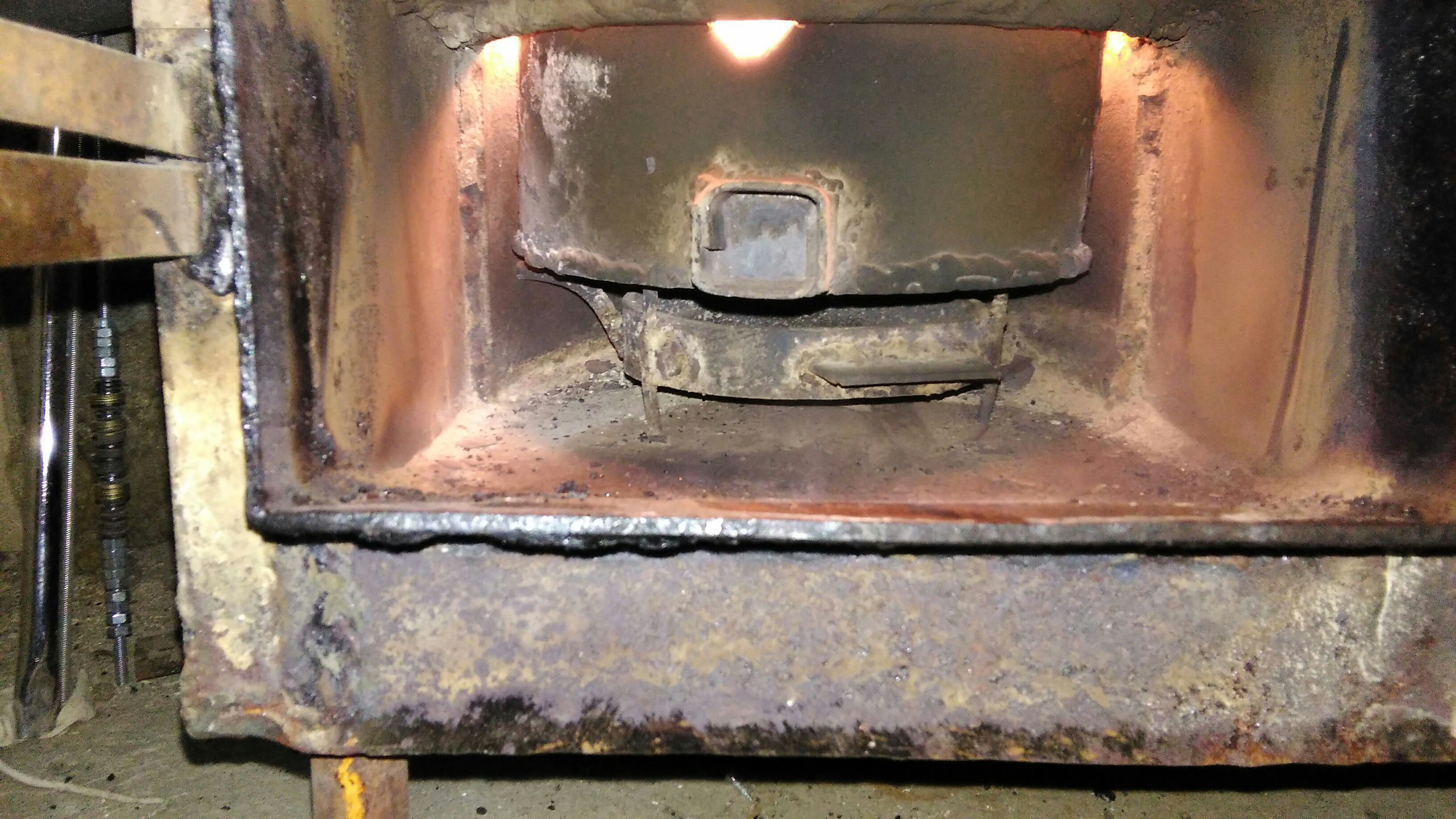

    Ваше предложение применимо только для печей без чаши, где лючок используется, как зольник.
  2. Ivanyonok
    Без чаши легче в изготвлении, но с чашей также имеются свои преимущества, например быстрее выходит печь в режим, так же, мое субъективное мнение, для меня важна чистота помещения - чашу вынес на улицу, выбил, и в помещении ни одног маслянного пятнышка, ни кусочка шлама.
  3. Ivanyonok
    Между лючком и камерой испарения (сгорания) установлена отсекающая пластина, приварена к лючку на одном прутке. Между лючком и отсекающей пластиной установлена базальтовая вата, для теплоизолирования.
    Чаша установлена на съёмной подставке.
    Ну и по горению видно, что в большой лючок подсоса воздуха нет.

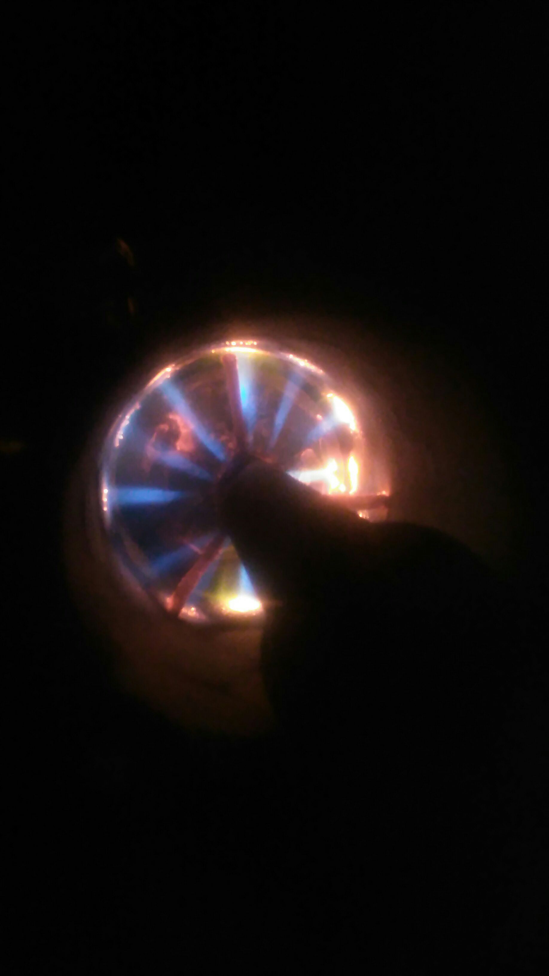

    Хочу сделать по этому чертежу без чаши . Единственное хотим сделать дверце для чистки , и для розжига снизу дополнительное отверстие с заглушкой. Шприцом оттуда залил соляру и поджег. Я думаю будет удобно. Но остался единственный вопрос , какое расстояние между диском и дожигателем. По схеме как я понял от диска до 1 рядов отверстии 3-5 мм. Как Вы сделали?
  8. gadey
    gadey Постоянный участник
    29 июл 2015
    174
    ПЛАНЕТА ЗЕМЛЯ
    я точно не замерял растояние 3 или 5 мм я регулировал растояние на рабочем как только языки пламени начинали ласкать диск начинал немного приподнимать чтоб не ласкали вот посмотрите видео моей печь может будет полезно
