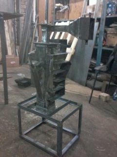

    Уважаемый Санитар. Я изготовил несколько вариантов печей на отработке с квадратной камерой сгорания, если точнее три. Две из них с верхней подачей масла, с первичным и вторичным подачей воздуха. а в одном варианте с дополнительной подачей воздуха в камеру сгорания, с наружи во внутрь, сквозь стенки. Все прекрасно работает свои прямые обязанности - обогревать помещение выполняют на отлично. И аэродинамика (какое умное слово,где то ребятки услышали) тут не причем. Нам ведь нужно не быстро сжечь как можно больше топлива, а сжечь эту отработку с большим КПД и как можно меньшими остатками в виде шлака ( гудрона и тому подобного) Если вас заинтересует могу выложит фото своих печей с квадратными топками.

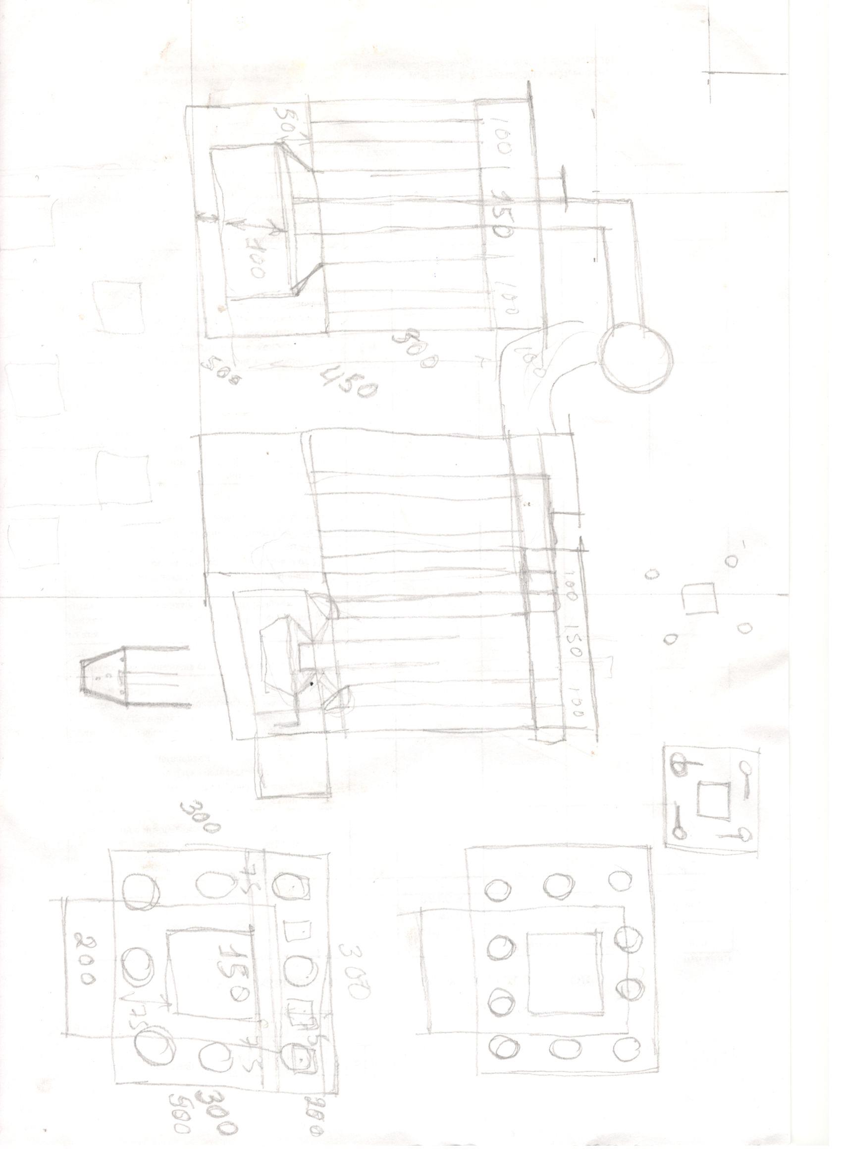

    Добрый день. Если не затруднит можете скинуть чертеж ваше печи. Спасибо!

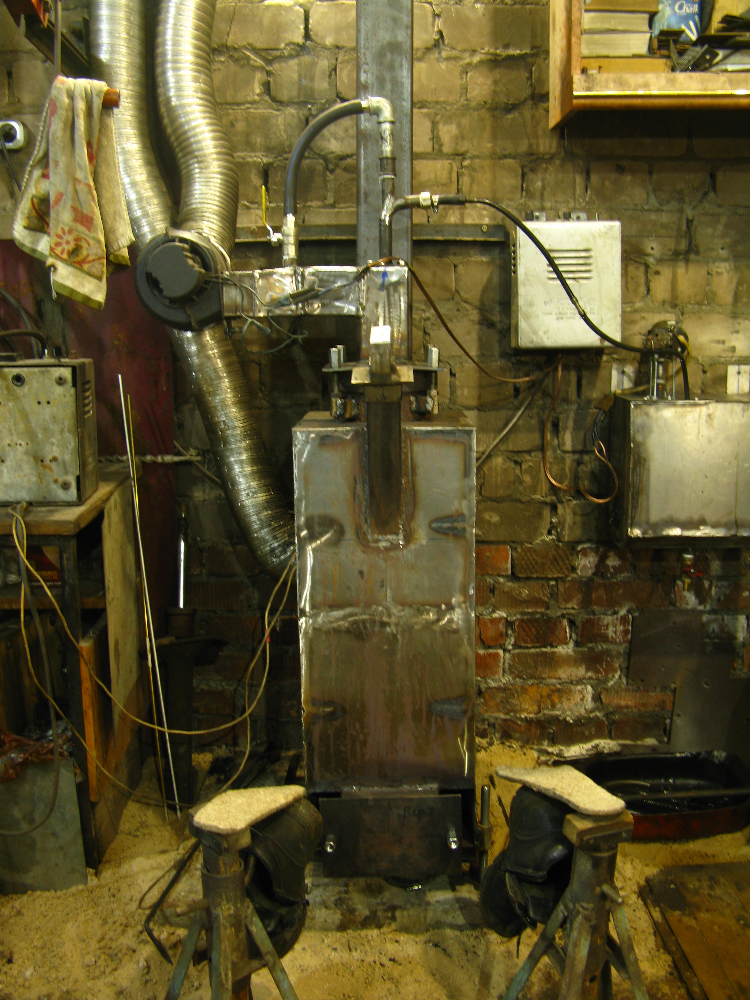

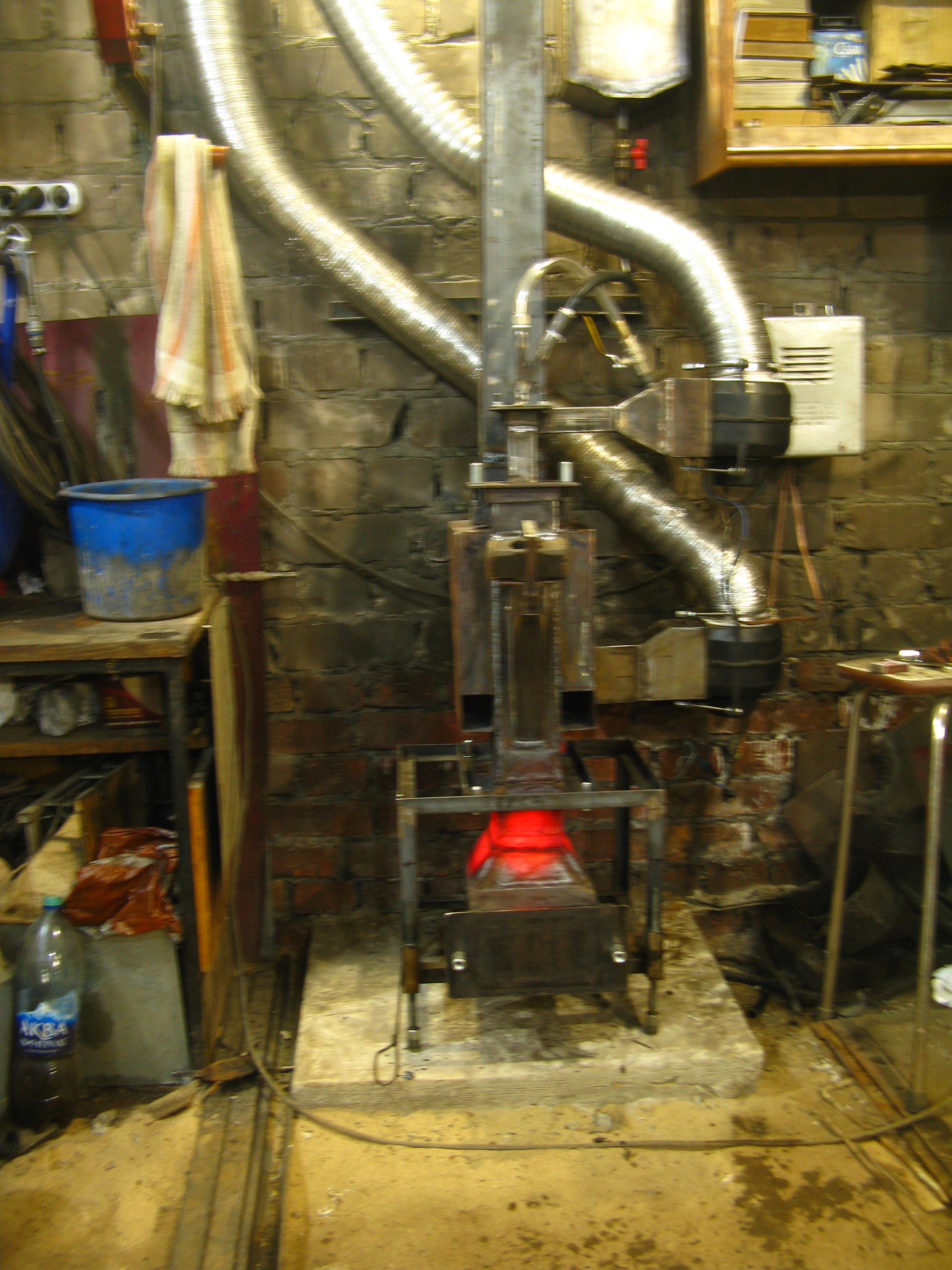

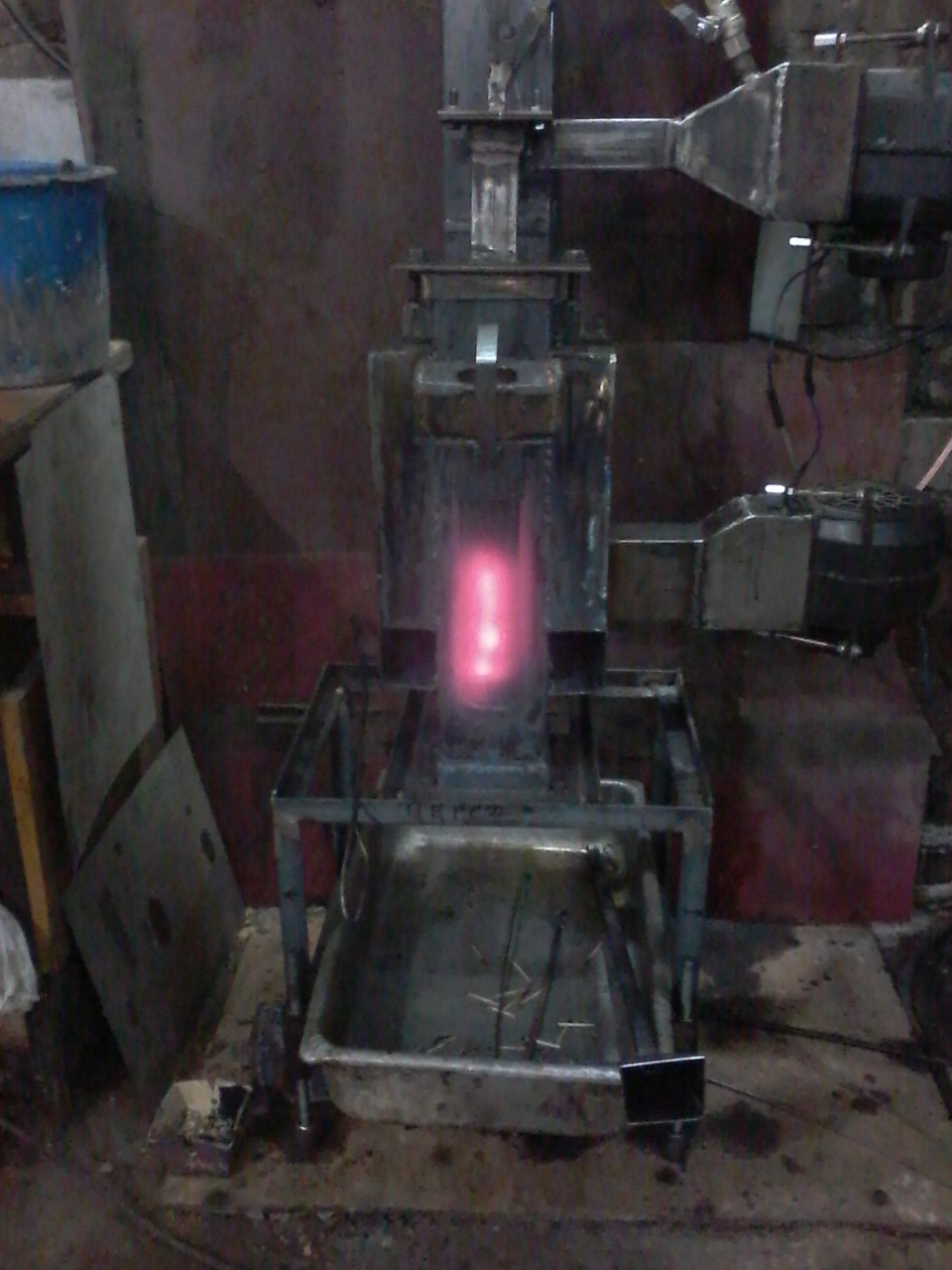

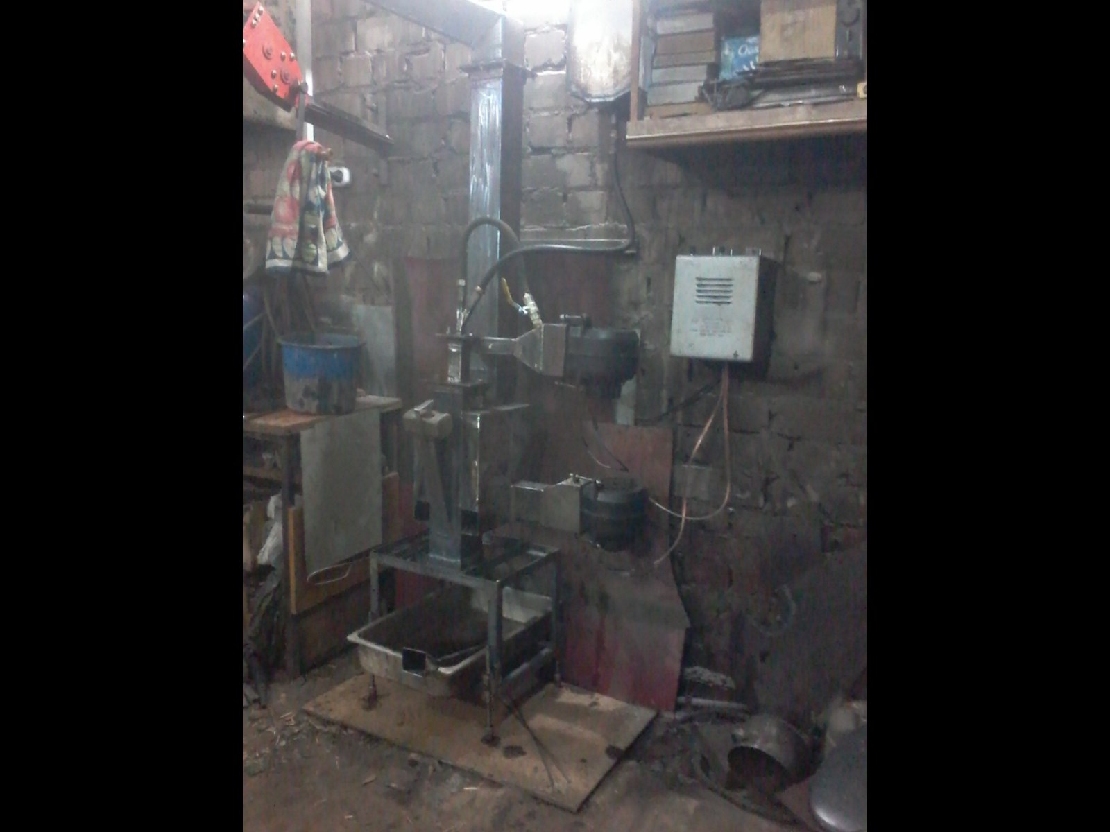

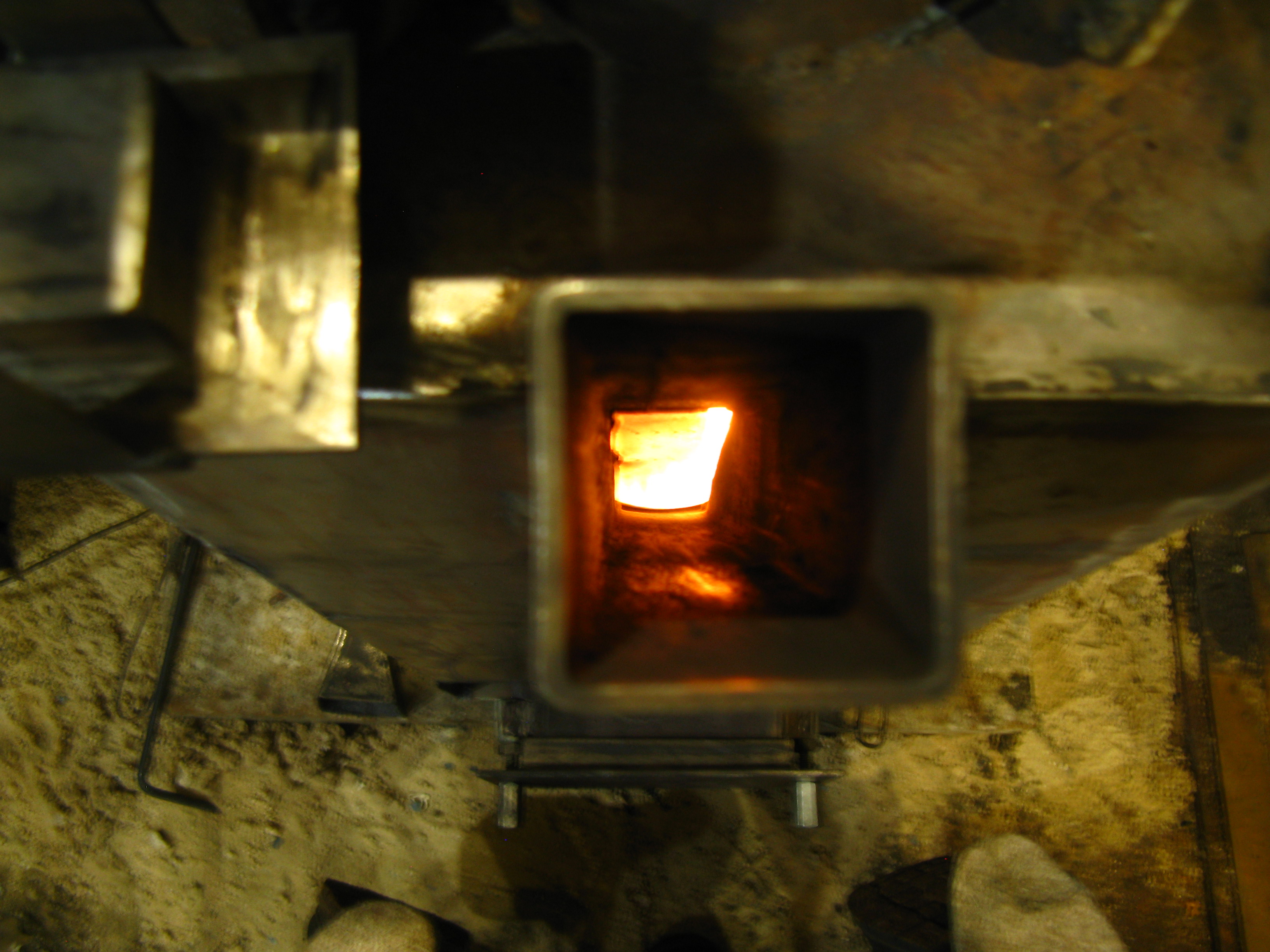

    Burn123. Чертежей как таковых я не делал. Процесс изготовления очередной печки у меня начинается обычно, с того что ко мне в гараж приходят смотрят на мою печь и говорят продай. Когда договариваемся о цене, я прошу у них отсрочки на пару недель, что бы сделать себе другую. Я ещё ни разу не делал две одинаковые печи. На каждой печи я пробую новые варианты дожигателей, подачу первички, вторички и даже так называемой (третичи). Сейчас попробую выложить фото пары своих печек которые фотографировал. от некоторых печей у меня даже фото не сохранились. Посмотрим получилось или нет. О вроде получилось. Это моя последняя печь, правда топка у неё из 159 трубы ( по случаю приобрел на чермете). Сейчас ещё фото топки через смотровой лючок выложу. Дожигатель у неё из квадратной трубы. Изготовлена была после продажи очередной печки, бегом-бегом за пару недель. Правда пришлось помучиться с дожигателями, изготовил несколько вариантов. Процесс модернизации пока не закончен. Остались кое какие штрихи. Эту неделю у на с в Казани начинаются морозы обещают до 30 градусов. Посмотрим может кто ни будь замёрзнет и прибежит ко мне за печкой. Вчера на улице был мороз -16 а в гараже +22, красота. Фото остальных печей выложу позже.

    Было бы интересно увидеть печь в работе(само горение).

    Ок буду ждать. Видел Вашу печь у знакомого в гараже. Очень добротно делаете. Печь на самом деле отличный. За 10_15 минут в гараже можно ходить в футболке. После розжига через пару минут дует уже горячий воздух. Вот и задумался тоже сделать такую же печь. Единственное не понял как сделан тепло обменник в нутри. Варили сначала к печи потом через отверстия к тепло обменнику? И дожигатель сколько расстояние, отверстии и диаметр этих отверстии.

    Для остальных я на самом деле не делаю чертежей. Все начинается вот с такого рисунка. А та печь про которую я писал chipmaker.ru, после продажи очередной печки, была привезена из сарая, модернизирована ,и у установлена в срочном порядке у меня в гараже. Проработав почти два месяца была также успешно продана и уже второй месяц трудится обогревая не большой гаражный сервис.

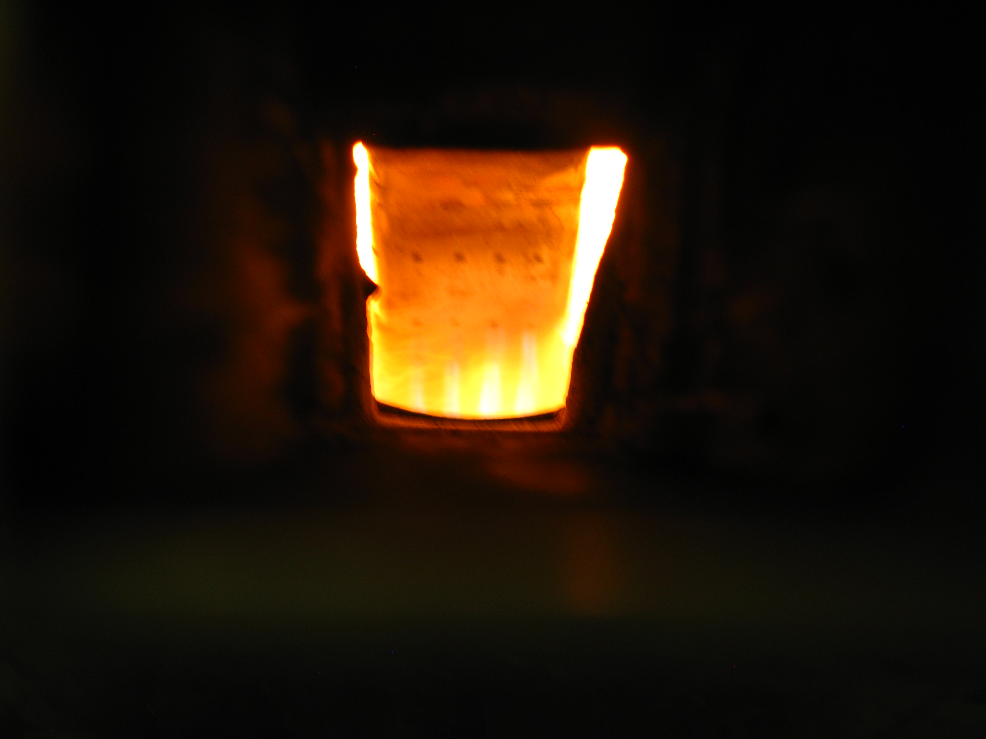

    А на фотографии что, не горение? Уже и не знаю как вам показать горение из внутри.

    На видео будет тоже самое почти бесцветное пламя и красный Дожигатель, снимать то придётся через тот же лючок.

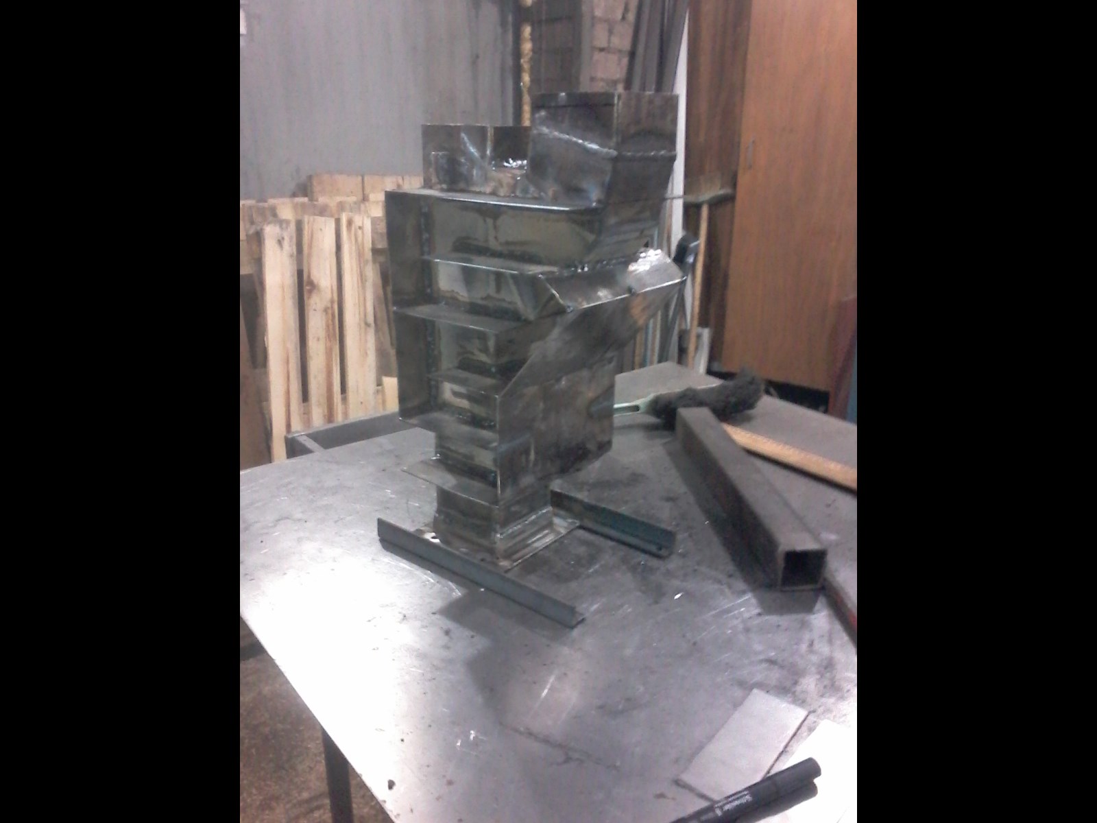

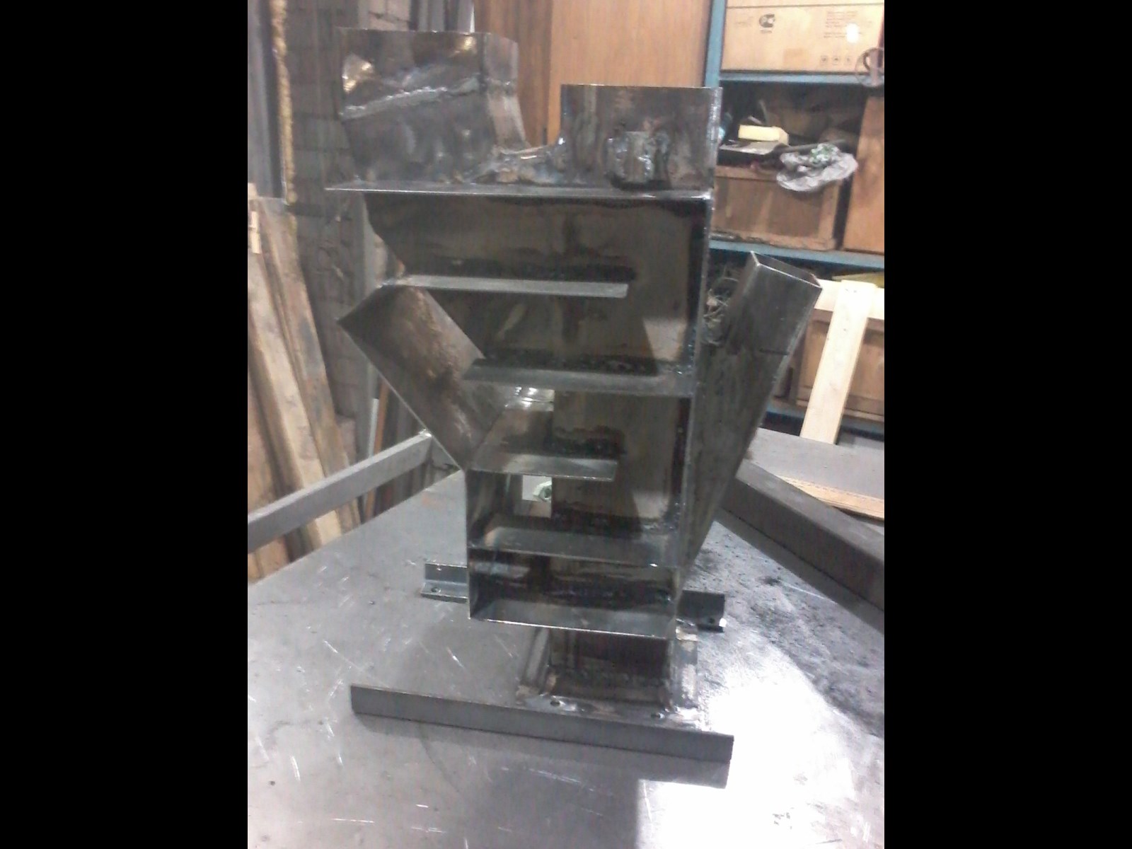

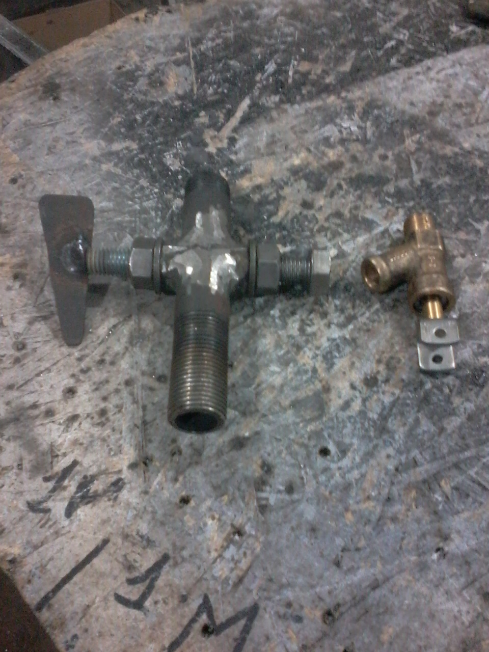

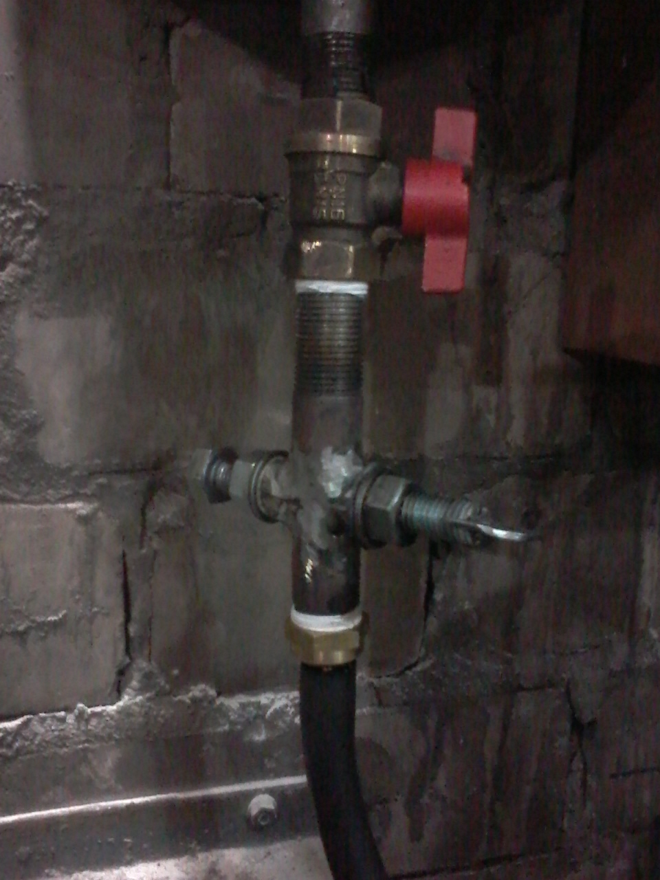

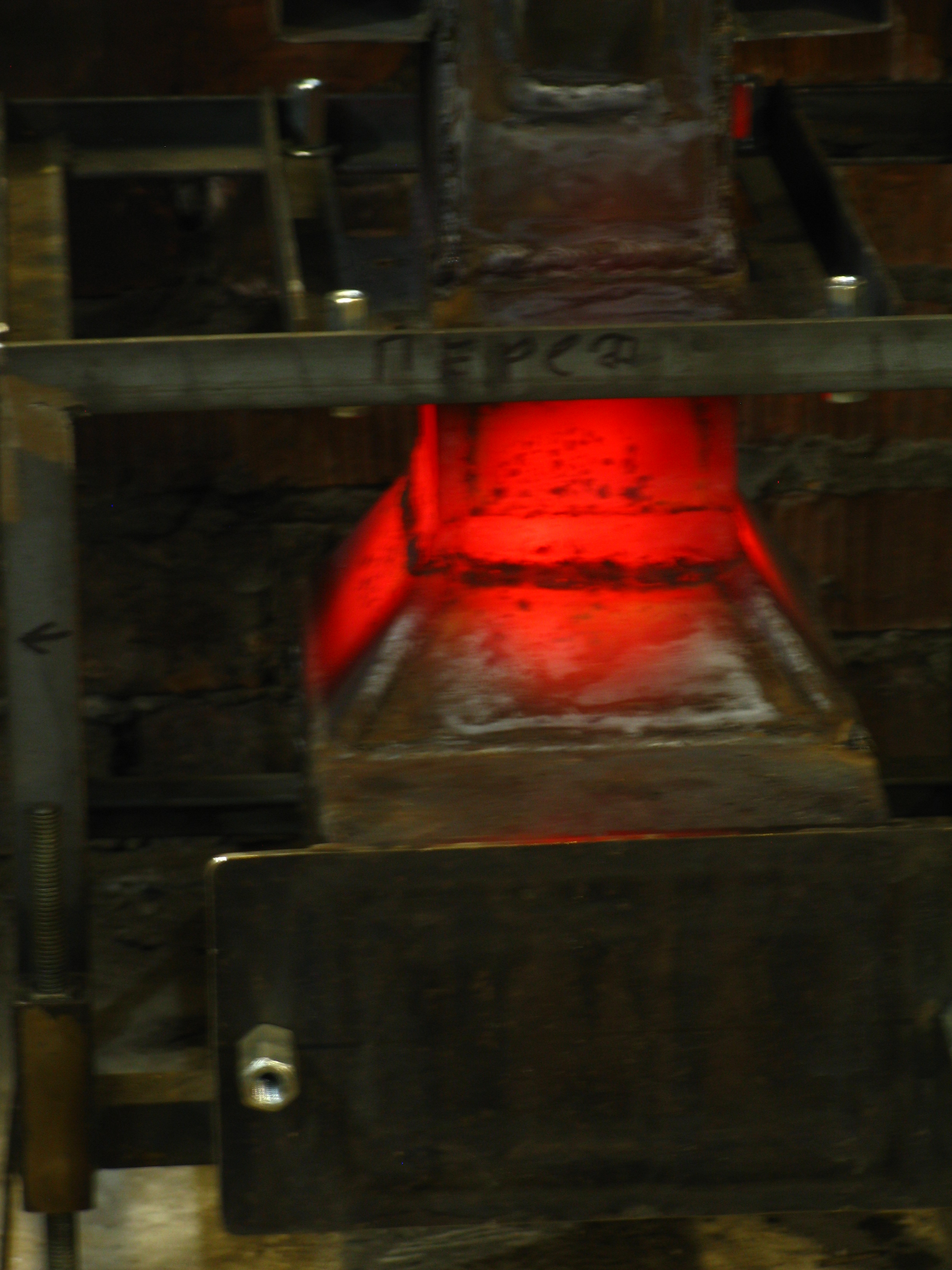

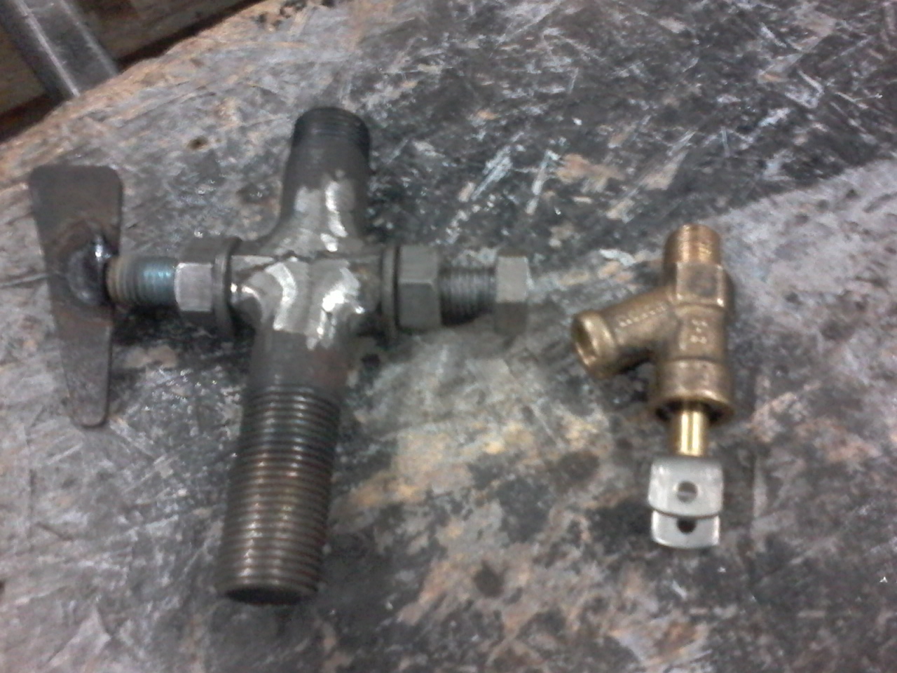

    Кто просил фото изготовление печки? В том месте где самое яркое свечение она бедная и прогорела, металл расплавился и потек. Толщина стенок смотрового лючка была 2мм. Короче что под рукой было то и приварил. На пятом фото она же после ремонта и модернизации. Смотровой лючок переварен из трубы с толщиной стенки 3мм. И зона горения то есть сам реактор смещен в низ. Глядя на цвет свечения реактора я понял что без обдува он долго не протянет. Пришлось и его закрыть кожухом обдува. Между делом добавив в реактор еще воздуху через наружные стенки в сторону дожигателя. Такой нагрев присутствуют при расходе масла 2,5-3 литра. Кратковременно экспериментировал. Долго побоялся, чтобы не получить шмотки оплавленного железа. В первичном варианте в топке из профильной трубы 100х100х3 мм. пытался получить в районе 20 кВт. тепловой мощности. Но она этого не смогла переварить. В этом варианте чашка испарителя опускалась с верху, несколько штук их сгорело.
    В модернизированном варианте топка размерами 180х180х4 мм. Испарительная чашка для удобства обслуживания достается с низу через специальный люк. На фото видно. Фото окончательного вариант этой модернизированной печки не нашёл, наверное не успел у меня ее купили. Если интересно кому ни будь, позже выложу фото ещё нескольких вариантов изготовленных мною печек. В качестве бонуса, кому нужно, кран дозированной подачи масла.
