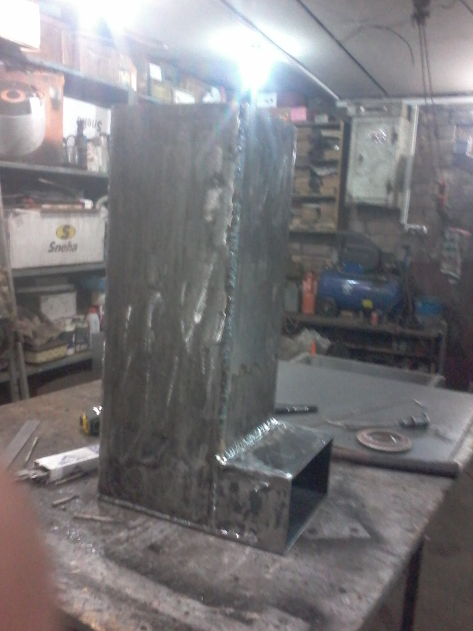

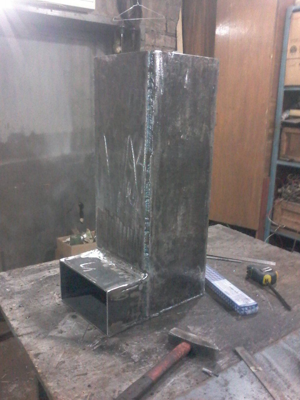

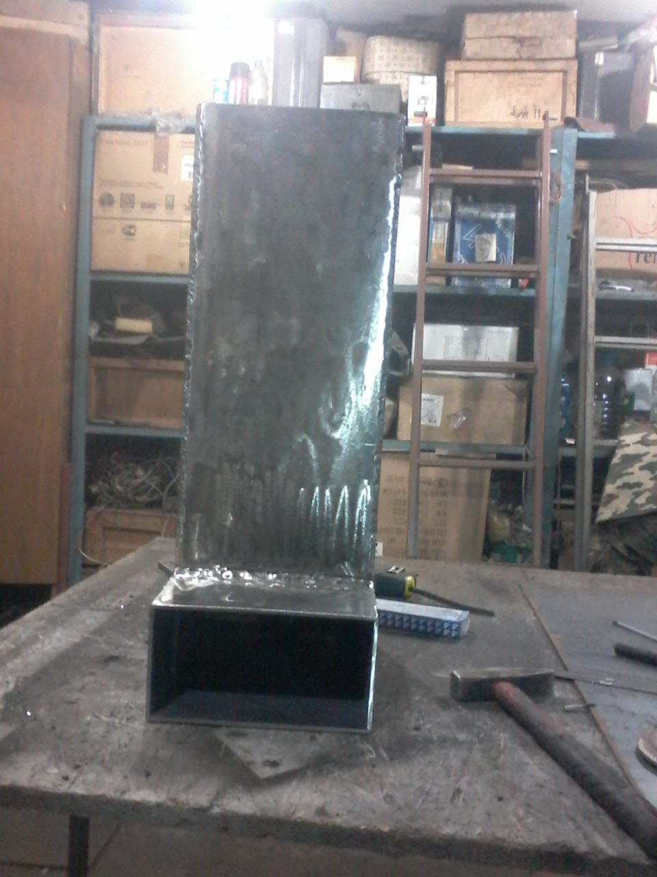

    А по мне так из листового проще, все ровненько красивенько. А с круглой трубой морока делать теплообменник. Ты посмотрел на фото как я делаю теплообменник? В деревне у меня лежит теплообменник высотой 1300 мм выхлопные газы по нему проходят почти 3 метра с лишним. И также воздух для обдува проходит столько же во встречном направлении.
    Этот теплообменник последней моей печки которая лежит в архиве то бишь в сарае в деревне, на ответственном хранении. Надо будет, пока зима, привести модернизировать и продать. А насчет электродов ты прав, приходится много расходовать. Я когда варил топку из 8-ми мм. металла так швы три раза проходил электродами УОНИ 13/55 чтобы не лопнули.
    Сейчас выложу фото этой топки. На фото видно варил от души, чтобы потом выхлопные газы не прорывались в теплообменник.

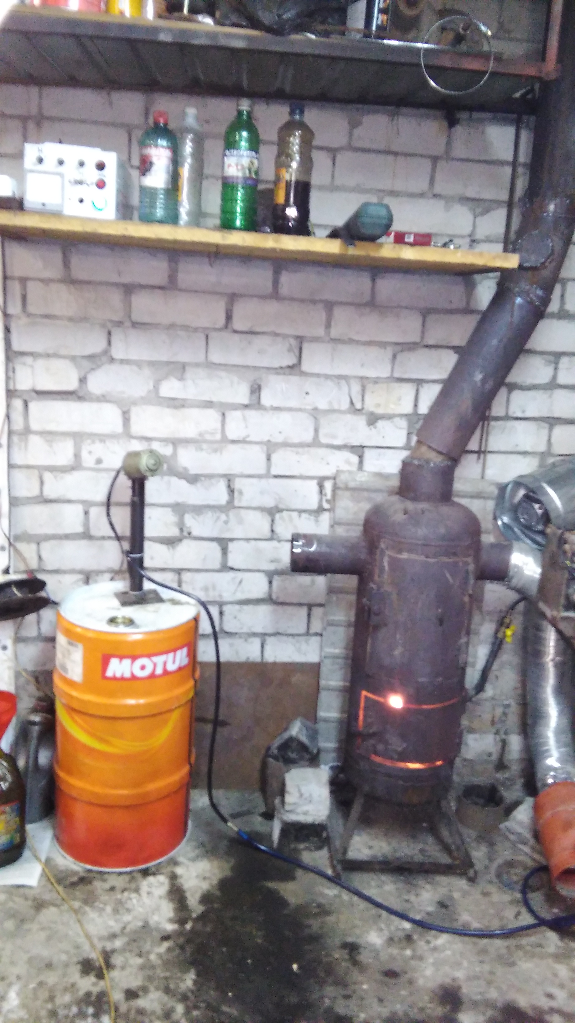

  5. Ivanyonok
    Заехал в сервис, обогреваются моей прошлогодней печью.

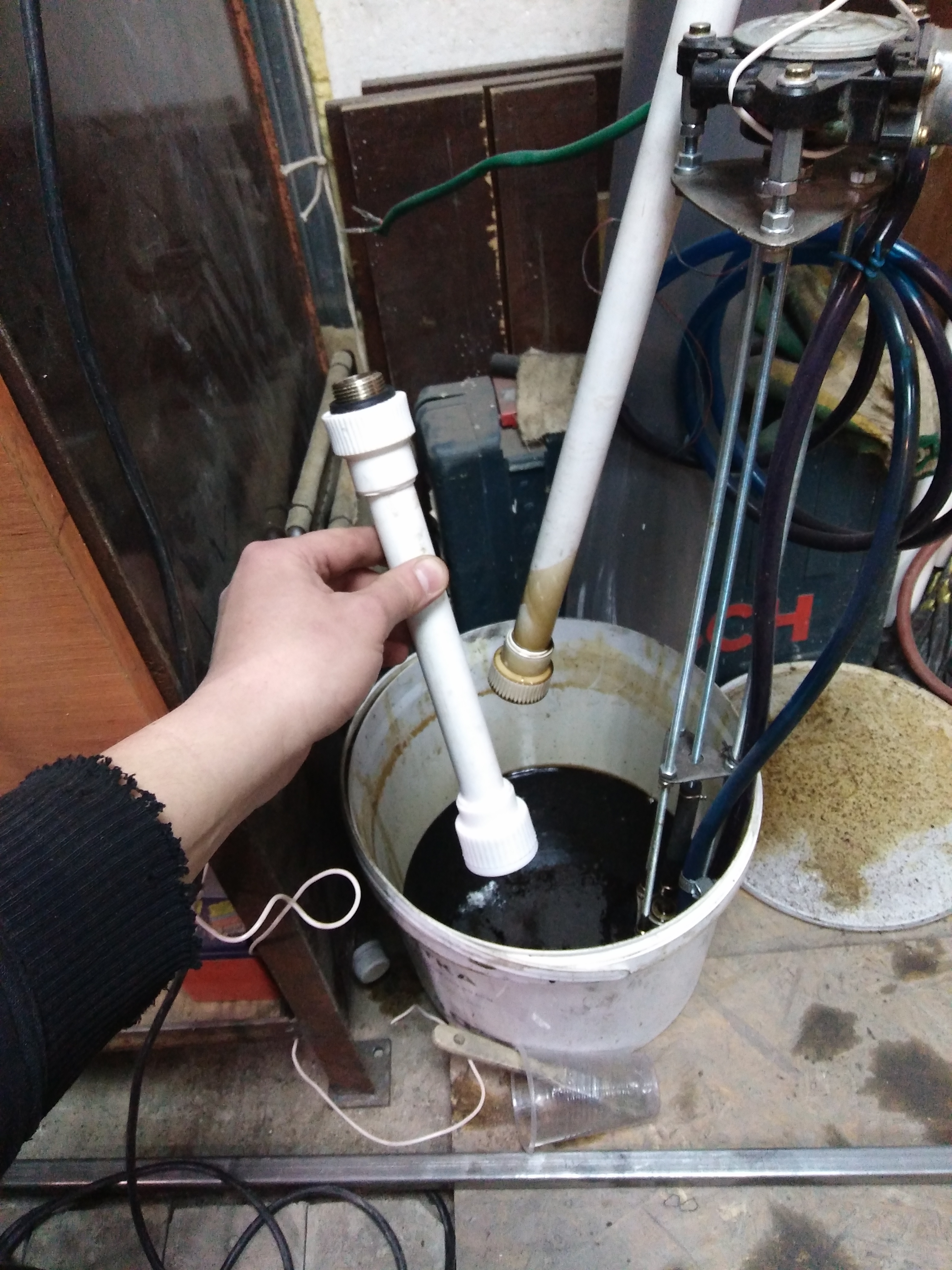

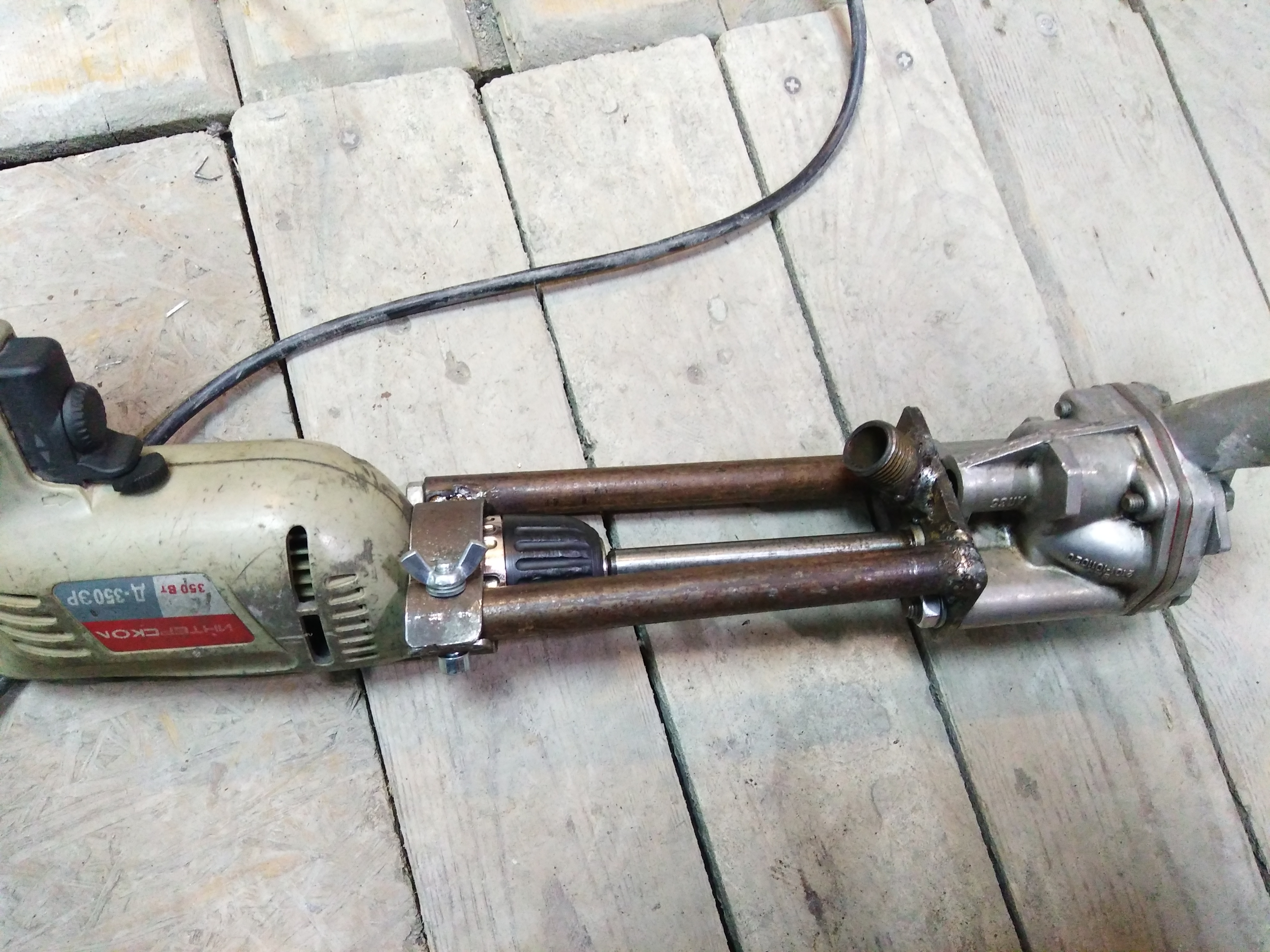

    Приветствую печестроители! Вопрос. Купил насос как тут все советуют. Треугольный с али. Врезал мне штуцера токарь, воткнул я шланги залил маслом и начал крутить шуруповертом чтоб понять как работает и как качает. И нифига не качает. Когда насос ниже уровня канистры и масло с крана по трубке вниз течет самотёком то качает. Поднимаешь его выше уровня, не качает масло начинает вниз стекать. Ну и сразу завоздушивается.
    Что посоветуете. Что не так делаю?
  16. Skylancer
    Skylancer Постоянный участник
    1 янв 2017
    57
    Пробовал и шланги менять и направление. Не могу понять. У кого стоит, в каком направлении вращать его нужно правильно.
    А еще масло давит из под шкива насоса.
  17. эд1975
    На нем стрелка вращения выштампована , так крутиться должен в обратную сторону , если с верху смотреть то по часовой .
  18. арсентий
    Хоть треугольный,хоть круглый они не предназначены для работы без погружения.Или уплотняйте ось входящую в насос.Качают они в любую сторону.Разница не большая при реверсе,но соответственно и вход выход тоже меняется местами.
  19. Skylancer
    1 янв 2017
    57
    Спасибо! будем погружать

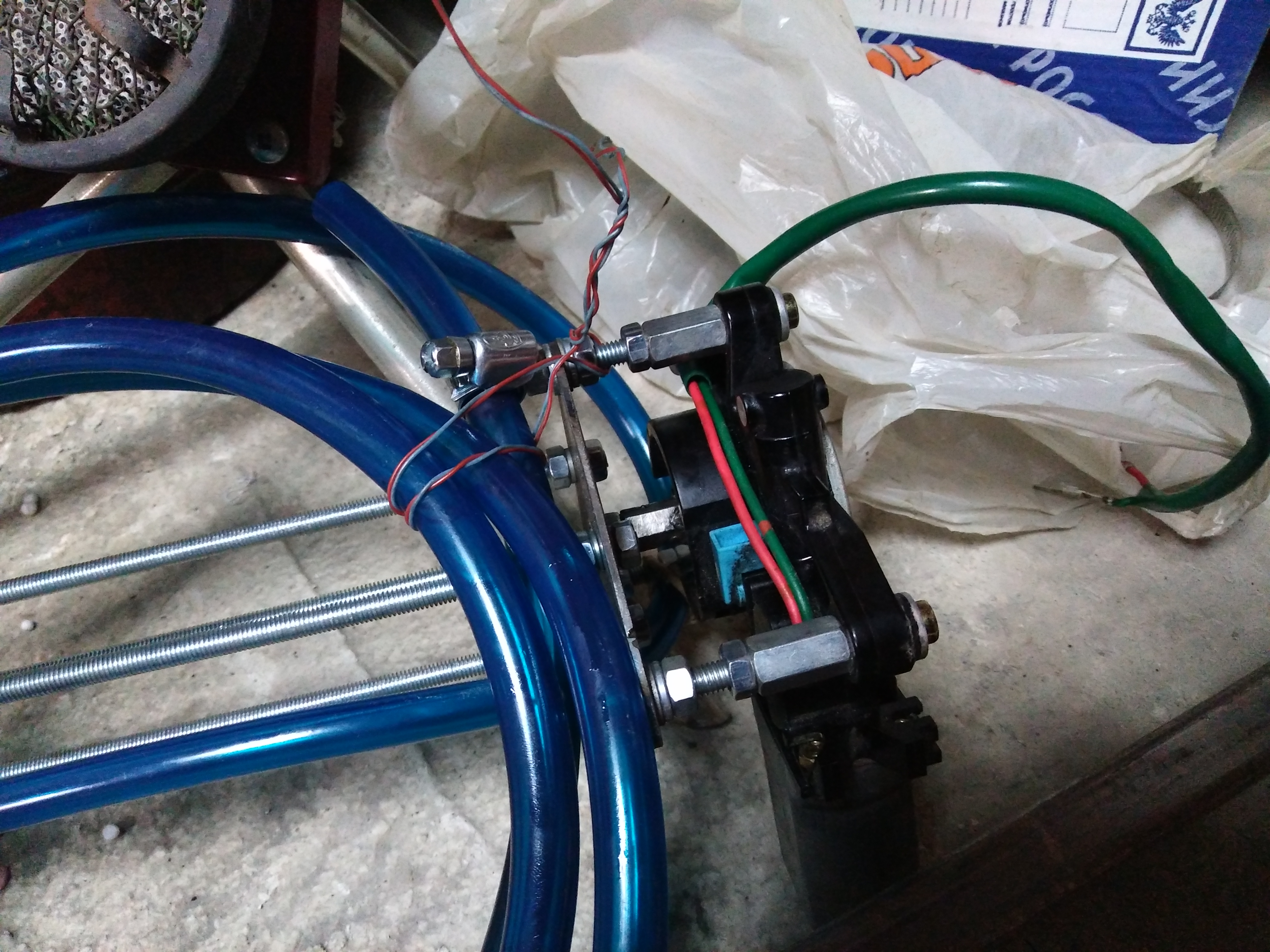

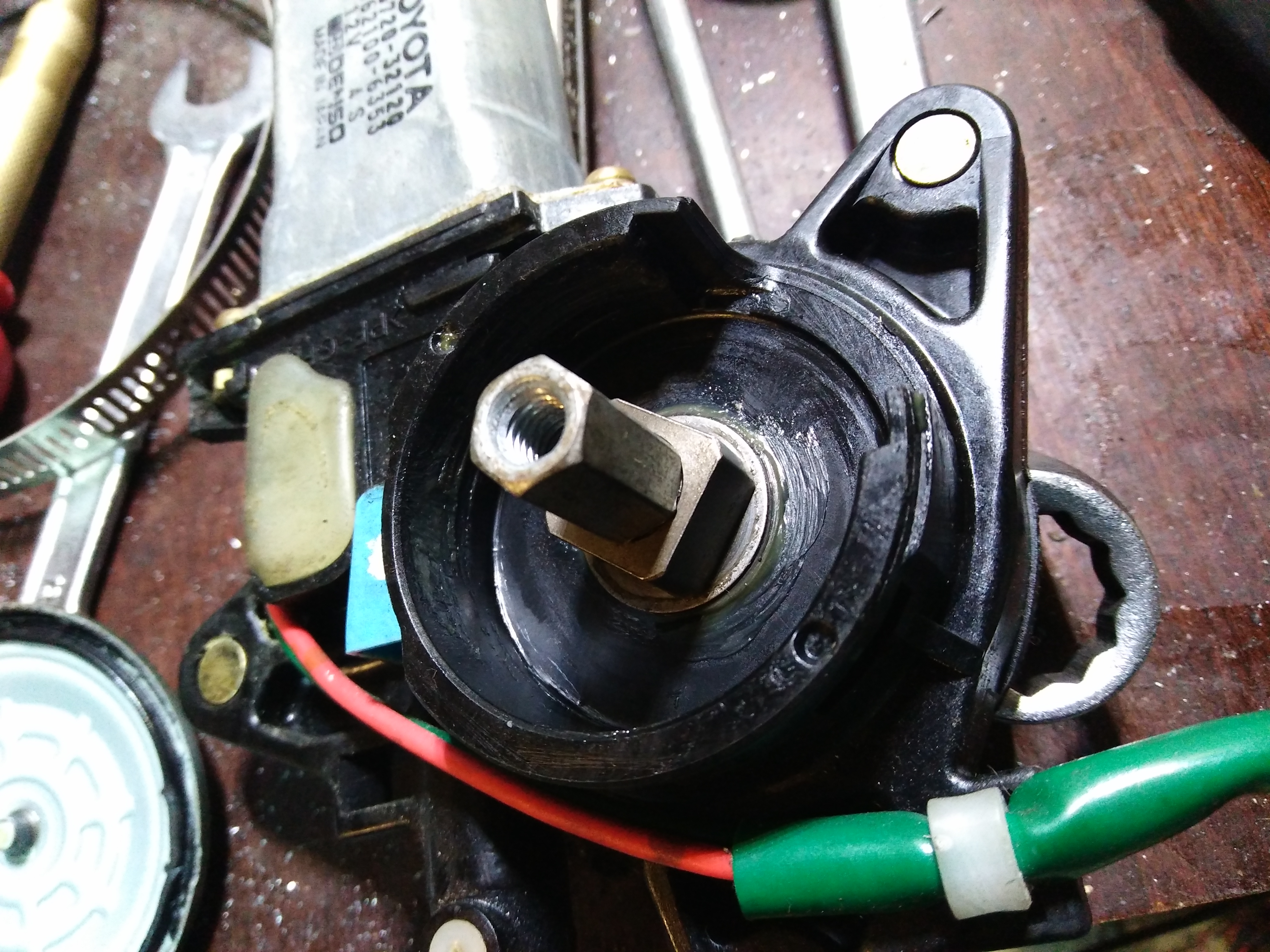

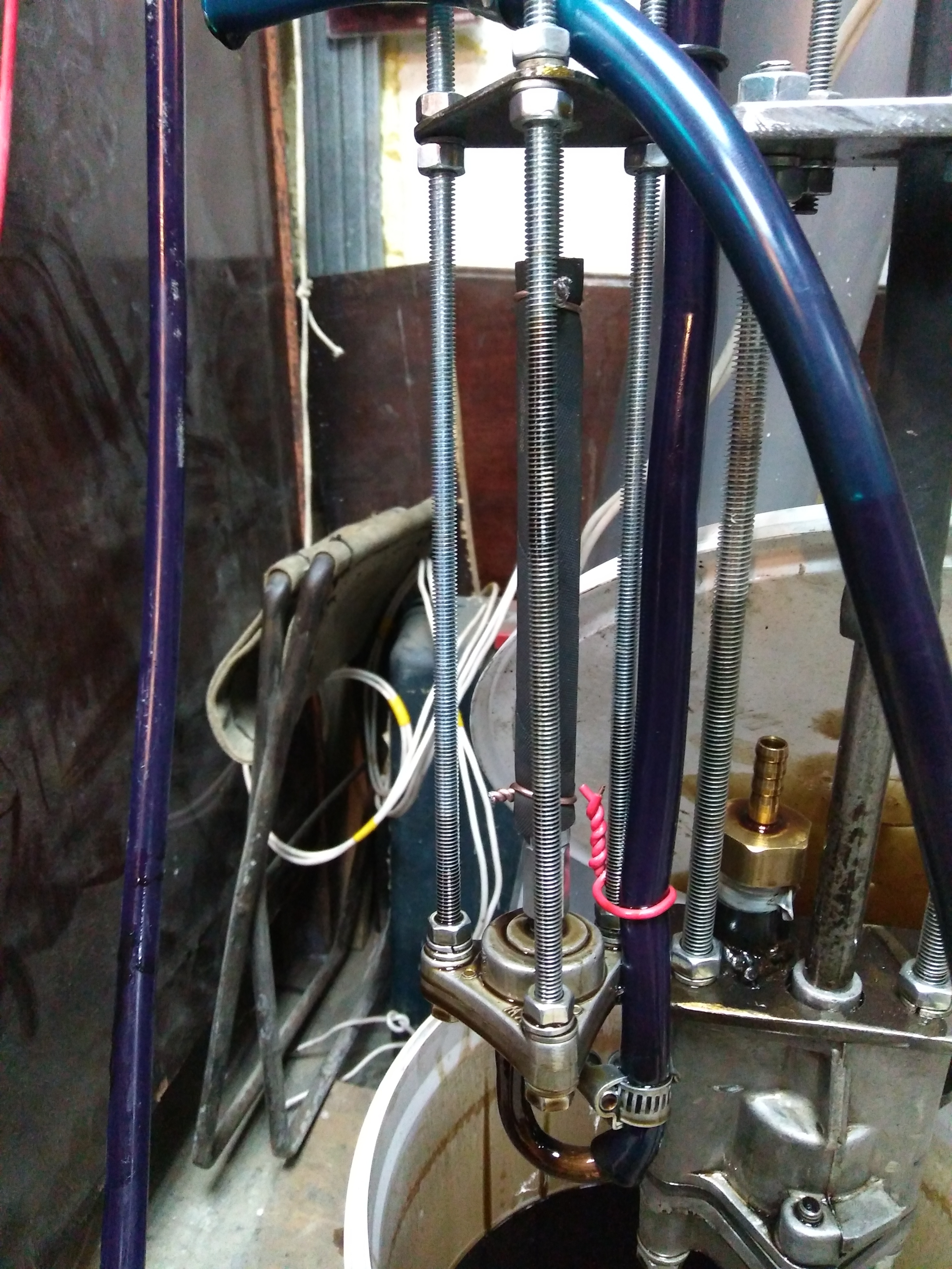

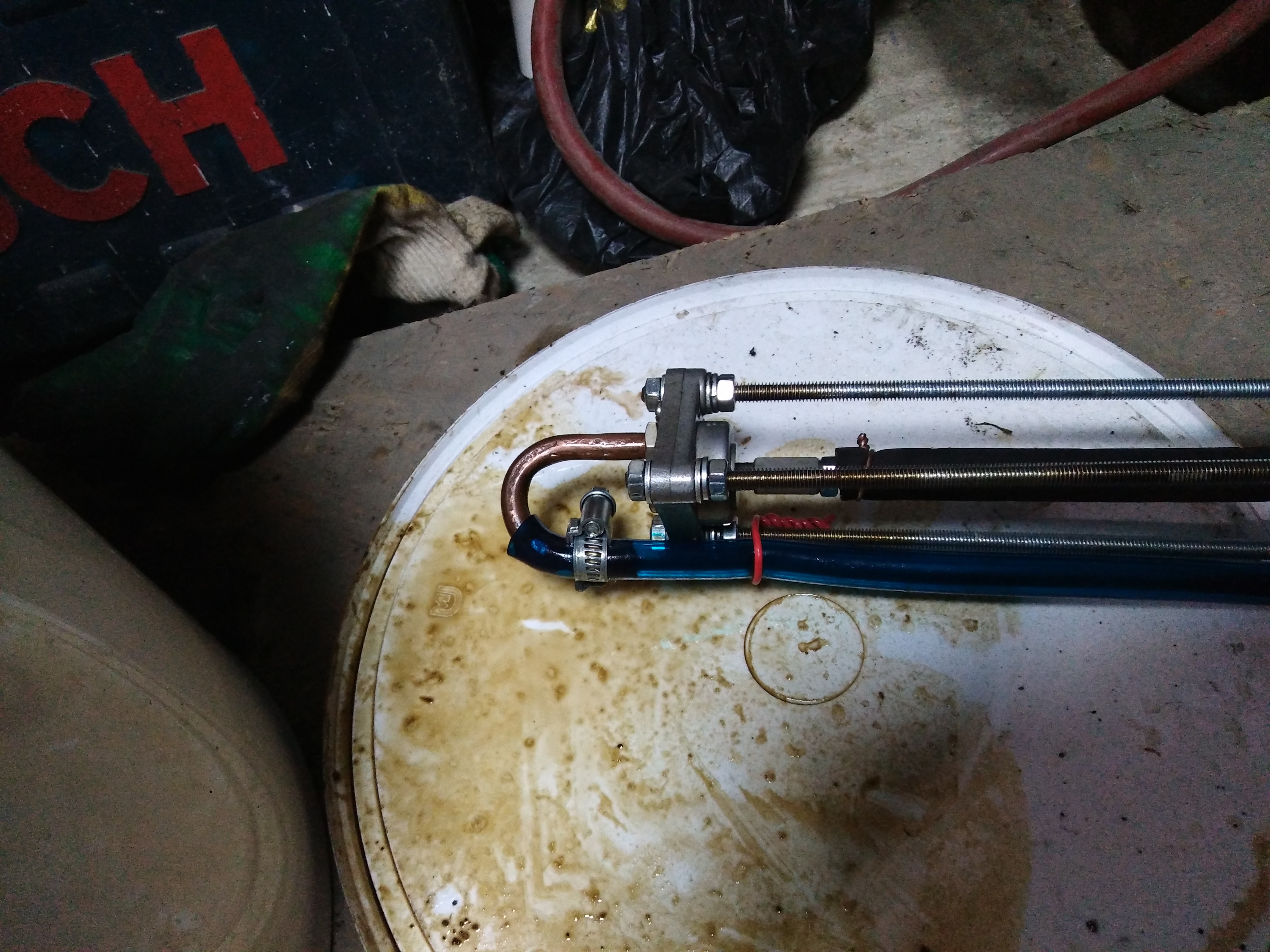

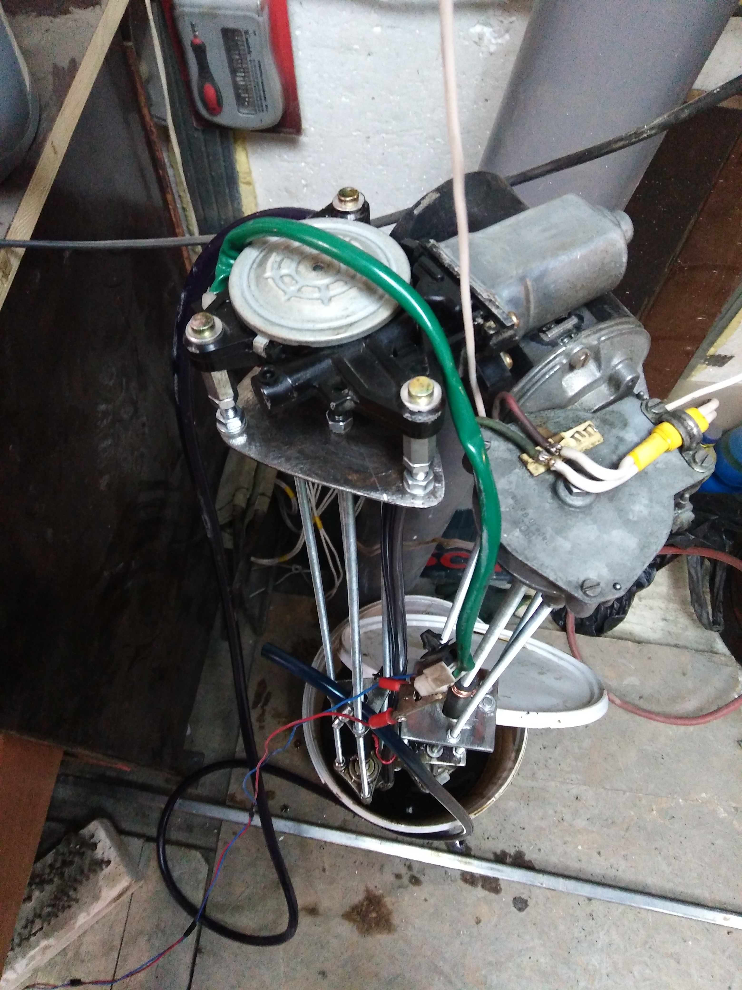

    Санитар Постоянный участник
    2 янв 2017
    82
    Юрга
    Сделал себе 2 насоса. Один из Жигулёвского насоса и привода дворников. (в последствии был разобран и переделан под насос для перекачки масла). А второй сделал из того самого треугольного насоса с приводом от стеклоподъемников, все прекрасно работает. На 6 вольтах качает 1,5 литра в час.
