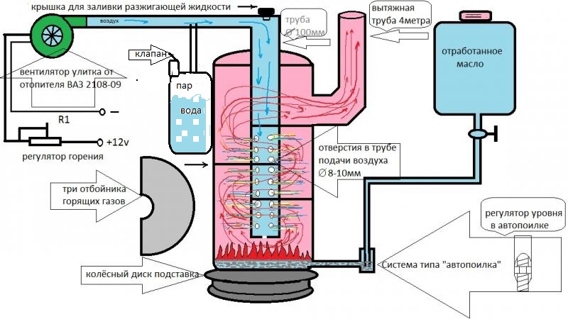

    Здравствуйте товарищи!Давно сижу на вашем форуме, п почитал довольно много информации но осилить все 9 тем я не смог...Собрал в качестве эксперимента самую простую чудо печь,все работает нормально,но хочется безопасного тепла для своего гаража и поэтому решил делать закрытую печь из трубы 220. Нашёл примерный чертёж, но там дожигатель рассчитан на работу без надува. Подскажите кому не трудно,из трубы какого диаметра оптимальне сделать дожигатель и какое количество отверстий делать на начальном этапе. Дальше буду настраивать сам. Вводные данные:Надув из улитки 2108 через ШИМ,масло пока будет самотек, дымоход 100мм длиной 4м
  5. ulfishing
    ulfishing Постоянный участник
    19 ноя 2015
    mazda999
    Вечер добрый!
    просматривайте почаще альбомы ,там есть очень много интересного .Я отталкивался от этого чертежа
    [​IMG] .Пробуйте,смотрите как горит,а дальше подскажем.

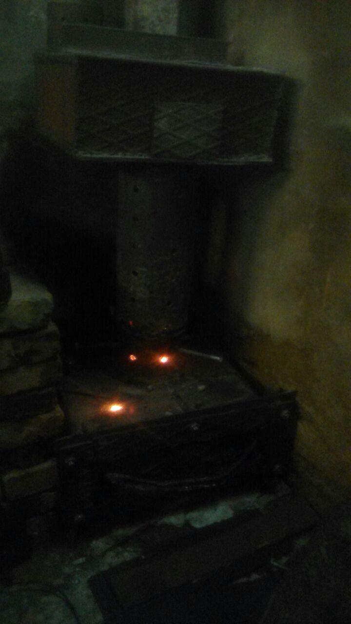

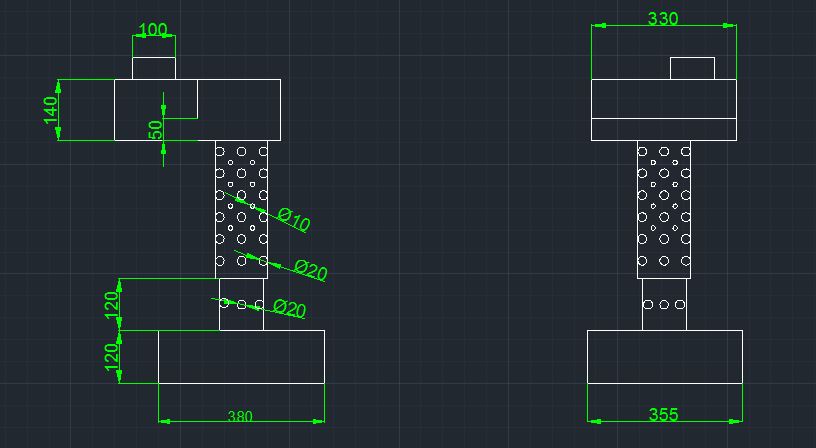

    Печь на отработке - проблемы после изготовления
    Друзья!помогите пожалуйста понять что не так с моей печкой(варил ее сам,первый опыт сварки.чертежи взял из инета
    но сделал ее с небольшими расхождениями по размерам.главное у меня не было трубы диаметром 100мм,был лишь старый огнетушитель диаметром 120мм и длинна не 400мм,а 350мм.по началу работала нормально,но расход был очень жестокий 2,5-4л/ч..в общем на расход мне по большей части уже пофиг,хотя охото бы поменьше.через какое-то время она начала дымить черным дымом из трубы.порой даже с копотью.чистил печь каждую неделю.пытался изменить количество дырок в центральной трубе,уменьшал площадь испарения масла.итог таков,что чем меньше открыта заслонка поддува,тем меньше дым.пока она выходит на рабочий режим при полном открытии поддува дыма почти никакого нет,но со временем становится все больше и темнее.из-за этого решил увеличить высоту трубы и количество дыр в ней.добавив 4 вертикальных рада 5мм.что сейчас стоит у меня на фото и приложенном чертеже.пытался перекрывать отверстия,вдруг их много было,но не помогло.сейчас отверстий 7 рядов по ширине и 7 по высоте.на фото видно на верхем баке пластинку,там думал проделать отверстие что бы использовать ее еще в качестве горна,но не особо вышло,потому сейчас она заварена.подскажите пожалуйста что можно еще попробовать,а то охото топить уже во всю гараж,но выше 0+5 не могу поднять температуру((
    ток ща заметил что на моей чертеже небольшой косяк,отверстия в трубе 10мм и 5мм

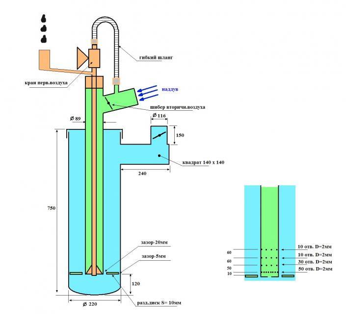

    Конкретная печь и ее недостатки
    Добрый день. Хотел я повторить печь как у Баян, но решил отложить на лето такой проект. Решил сделать попроще для начала. Взял кислородный баллон, распилил его поперек. Внизу сделал дверцу. Внутри приварил 2 направляющие для чаши. Роль чаши играет тарелка из нержавейки диаметром 15см. Дымоход 118мм (больше пока технически не получается), высотой 4м и горизонтальный участок 1м.
    Дожигатель труба 76мм, 5 рядов отверстий 2.5мм через 15мм между отверстиями и 8см между рядами. Внутри дожигателя труба первичного воздуха диаметром 25мм, внизу приварен стакан диаметром 44мм высотой 40мм. Внутри трубы первичного воздуха, трубка подачи масла 4мм до уровня стакана. В качестве наддува используется вентилятор улитка от ВАЗ.
    Пробовал запуск не подсоединяя трубку первичного воздуха к дожигателю. В чашу наливал отработки, немного ацетона и поджигал. После того как начинало масло закипать (слышно шкварчание) запускал вентилятор - подача только в дожигатель. Огонь был только в первом ряду. Если дунуть в трубу первичного воздуха, то поднимался до 3го ряда. В итоге сгорело все, оставив немного битума в чаше. Т.к. огонь выше 3го ряда не поднимался, я сделал вывод, что слишком мало первички (хотя тут было, что она нужна только для розжига, а потом перекрывается). Подсоединил к улитке (правда без крана, т.е. без возможности регулировки), после закипания масла в чаше, включаю вентилятор и огонь тухнет...
    Сейчас уехал, и есть время поразмышлять об ошибках, и посоветоваться с опытными людьми.
    По приезду будет сделано:
    1. установлен кран регулировки первички
    2. установлен регулятор скорости вентилятора
    3. установлен регулятор скорости подачи масла
    Что можете посоветовать еще?
    А еще забыл, что печь дымит из всех щелей при работающем вентиляторе. Герметизировать крышку или хватит уменьшить подачу воздуха в дожигатель?
    Сейчас от торца дожигателя до краев чаши 5мм, до первого ряда отверстий 8мм. Имеет смысл пробовать поднимать дожигатель выше?
  17. AllexB
    AllexB Постоянный участник
    12 ноя 2015
    Нижний Новгород
    Re: Конкретная печь и ее недостатки
    В торце дожигателя есть отверстия? если нет, то надо просверлить 3 штуки ф3 мм.
    вентилятор нужно включать сразу при розжиге на малой мощности, потом при прогреве увеличивать.
    "от торца дожигателя до чаши 5 мм" - мне кажется очень мало, надо 5-7 см до поверхности масла (хотя не указана высота бортов чаши)...
    первичный воздух необходим для разогрева печи и выхода ее на режим, далее можно перекрыть.
    При исправном дымоходе печь дымить в помещение вообще не должна, не важно с какой скоростью крутится улитка.
    зы чертежик бы все-таки чтобы поконкретнее понять вашу конструкцию. может есть какие ошибки...
    чертежик нарисую сегодня. Высота тарелки примерно 3см. Отверстий нет - добавлю! Дымоход не забит, но думаю, что при полных оборотах улитки, пропускной способности не хватает, и если бы печь была герметичной то выдавливало бы все даже через узкую трубу, а так выдавливает через имеющиеся щели. Попробую снизить обороты улитки. Хочется прям сейчас доделать... Работа вечно мешает творить =)
