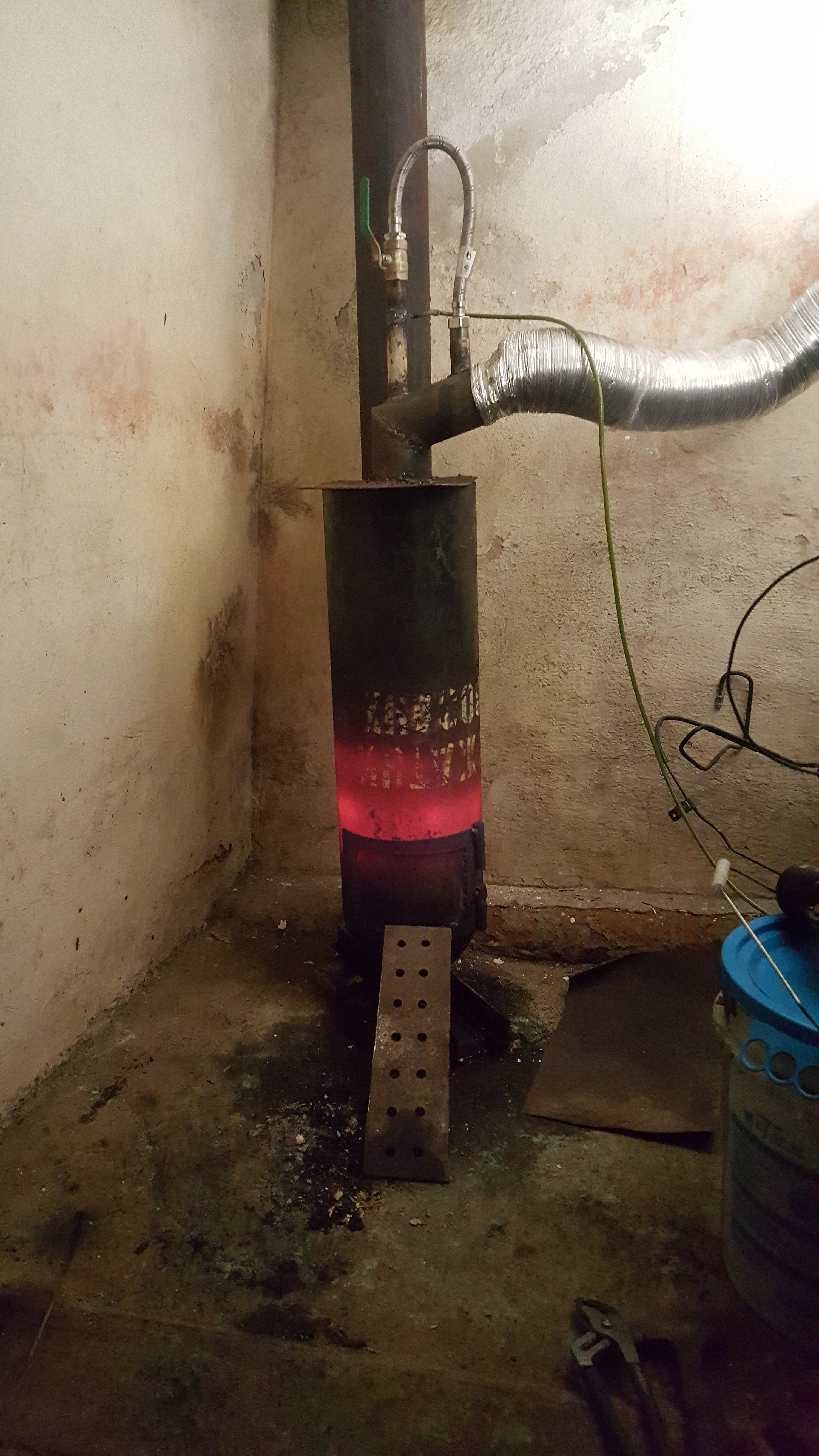

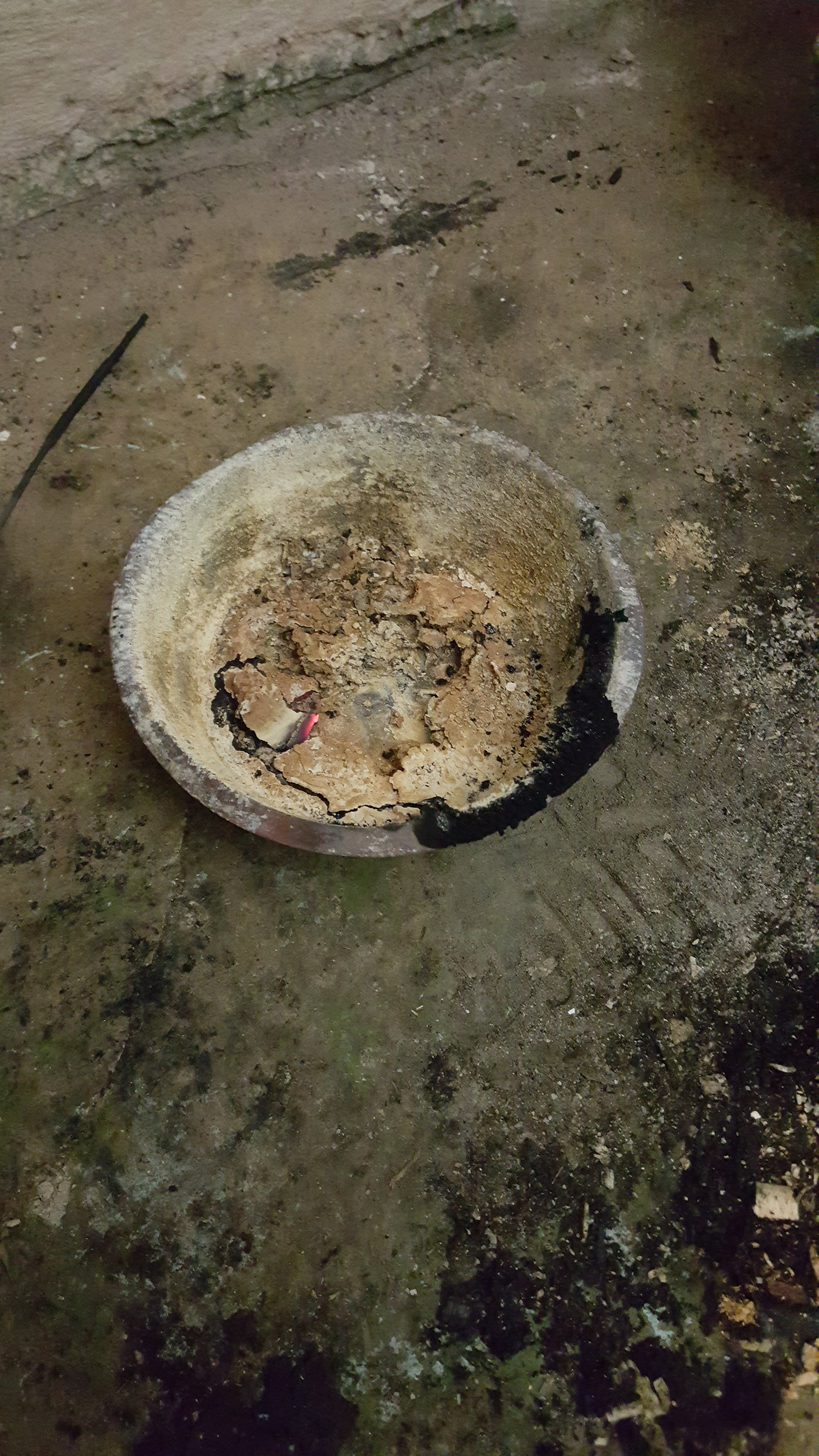

  7. Асхат
    Асхат Постоянный участник
    27 сен 2013
    34
    Re: Конкретная печь и ее недостатки
    Здравствуйте!
    На днях собрал наконец-то насос для отработки 2х скоростной и запустил печь. Дожигатель 76труба, 5 рядов отверстий 2.5мм,труба первичного воздуха 3/4 дюйма, подача в трубу первичного воздуха через гибкую подводку 3/4".
    Вентилятор от жигулей регулируется китайским регулятором, подача масла так же регулируется.
    Первый запуск показал, что недостаточно раздувается в чаше (тарелка из нержавейки диаметром 150мм и высотой 45мм), убрал гибкую подводку, и поставил кусок шланга от пылесоса стало лучше, но не то.
    Просверлил в торце 4 отверстия 2мм (думаю рассверлить до 3х). Вернул подводку на место. Запустил. Стало лучше, баллон начал краснеть в районе первых 3х рядов отверстий, а со стороны дымохода и 4 и 5 ряды подавали признаки жизни. Сделал вывод, что надо отсекать выхлоп. После того как дымоход прогрелся, спереди горение стало еще хуже, 3ий ряд изредка выплевывал пламя верх спереди молчал... Завтра попробую поставить опять вместо гибкой подводки шланг от пылесоса.
    По итогу, печка греет. Меня это очень радует, и даже если до зимы ничего не смогу изменить в лучшую сторону, то не страшно, уже не замерзну. Но сейчас мне не нравится остаток в чаше, его много... за 4 часа съел около 5л отработки.
    Как сделать отсекатель дыма? К баллону изнутри на половину пластину приварить? или к дожигателю?
    И что скажете по шлаку в печке?
    Dron08 нравится это.
  8. эд1975
    Надув должен быть улитка восьмерочная и работать на полную ( потом посмотриш может и убавиш чуток ) Нижняя дверца должно очень плотно прилегать к основанию ( может пиролиз изза негерметичности переходитьпросто в пламя ) . И не совсем понятно про отсекатель дыма . сфокай с другой стороны.
  9. арсентий
    Такой шлак образуется в силу прямого горения.Но его может и не быть так много если вы через центрифугу или гидро циклон отработку пропустите.

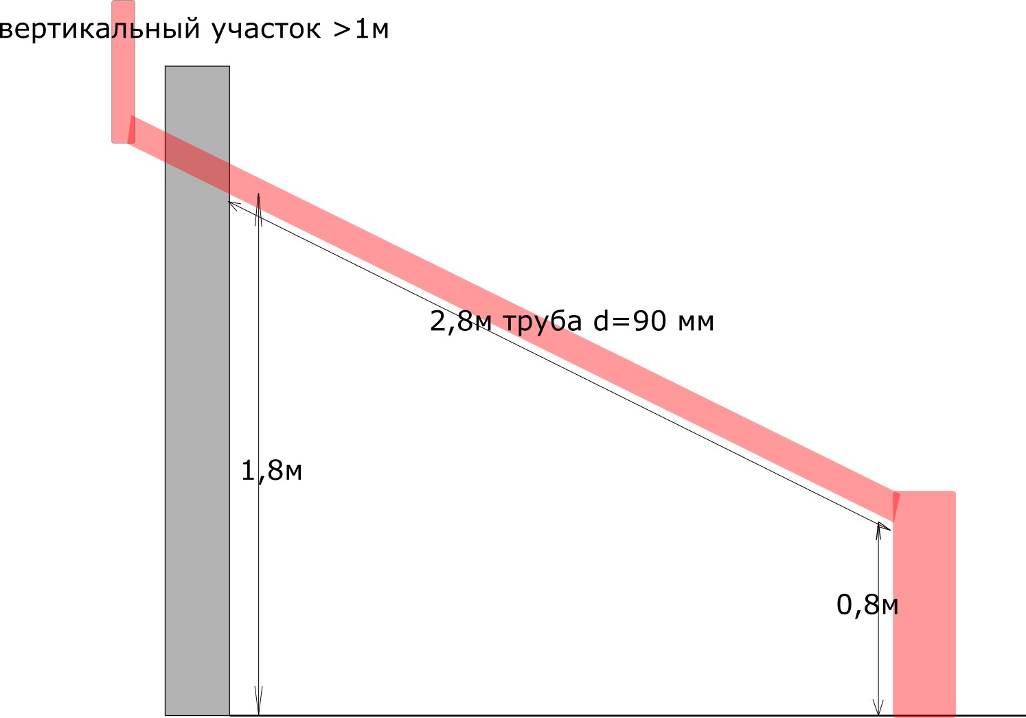

  15. vvk
    vvk Новичок
    17 окт 2017
    вопрос по наклонному дымоходу
    Здравствуйте. Задумал тоже отопление в небольшом гараже сделать печью капельного типа с чашей и наддувом. Непонятка в дымоходе, поэтому заранее зарегистрировался тут, начертил схему, чтобы спросить по ней.
    Дымоход у меня возможен только через стену, а печь ставить в углу очень не хочется по нескольким причинам. От желаемого места установки печки до стены получается длина наклонной трубы 2.8 метра, плюс толщина стены и вывод наружу 0.5 м, далее вертикаль 1 м.
    Вопрос в том, будет ли этот дымоход что-то тянуть? Выход печи высотой около 0.8 м, диаметр труб 90 мм. Большая мощность не нужна, расход до литра в час планирую, гараж утеплен.
    И улитку планирую с алиэкспресс 12-вольтовую бесколлекторную не супермощную, она продует?
    Если под вопросом эта конструкция, то не поможет ли тяге вертикальная труба на улице от земли до крыши, а врезка в нее над воротами вверху?

  16. Виталя
    По моему вполне хватит такого дымохода. Только на улице нужно предусмотреть технологическую ямку- воронку, куда будет скапливаться и вытекать наулицу конденсат, и утеплить уличную трубу. У меня уличный вертикальный участок из трубы асбесто керамической, насунутой на металлическую трубу 90мм. При работе печи, водичка через щель капает на землю.
  17. alexx_
    alexx_ Постоянный участник
    13 янв 2015
    141
    Киров
    Возьмите улитку помощнее, так сказать с запасом, и ШИМ 12-ти вольтовый, он не дорогой.
    А такой дымоход улитка продует. У меня сложнее ходы, и углы под 90 градусов, всё продувает. Это же принудительная продувка. Правда у меня труба 108. И уличную трубу ОБЯЗАТЕЛЬНО утеплить!
  18. vvk
    vvk Новичок
    17 окт 2017
    Спасибо, обнадежили. А то поиском непонятно как искать эту инфу. Про водоотвод в курсе был, а про утепление не задумывался. А высота вертикального участка лишь бы удобная мне была или как можно выше? И про шибер на выходе стоит задуматься или смысла нет?
    Улитку вот эту увидел в советах на ютубе NMB 11028 12V 2A , не мало?
    И нужна пара советов по железу. Есть трубы на 220, 150 и 90, ну еще 1/2" для ввода масла+первичного воздуха. Какой наружный корпус выбрать для небольших мощностей?
    Вот у AlexB есть чертежи под 150, но надо где-то в форуме искать размеры или это секрет? Дожигатель d=56 придется добыть. А у nick50 тут были варианты для корпуса 220 и дожигателя 90, я еще не нашел окончательных размеров, но не важно.
    Чаша будет чуть меньше корпуса. Я вот вижу, что Александр_С слегка мучается с минипечкой из маленькой трубы, но там у него похоже выхлоп очень большой, а воздуха не хватает.
    И еще: я хочу вводить капли воды для пара и более полного выгорания масла, есть смысл? Думаю, что на низких мощностях есть, тем более дно чаши хочу из нержавейки 5 мм сделать, а она холодить будет, вот вода и поможет маслу прогорать.
  19. Виталя
    Обычно можно найти инфу про сечение дымохода на каждый киловатт тепловой мощности. Но то для естественной тяги. Тут же у нас печь с наддувом, поэтому она не так критична к высоте дымаря на улице.
    У меня, если брызнуть водой на трубу дымохода, на расстоянии 2м после печи, вода уже не вскипает мгновенно. Просто парит и испаряется. Следовательно, дымогазы выходящие на улицу не такие и горячие, чтобы высушивать дымоход изнутри на уличном участке. Поэтому нужно утеплить, и предусмотреть выход конденсата.
    Невижу смысла делать высоким. Это всё справедливо для наддувной печи.
    Непомешает. Но и необязательно. Но и несколько желательно. Чтобы после окончания топки труба не выносила тепло наружу. Но это так же можно сделать, закрыв вход воздуха в печь в гараже.
