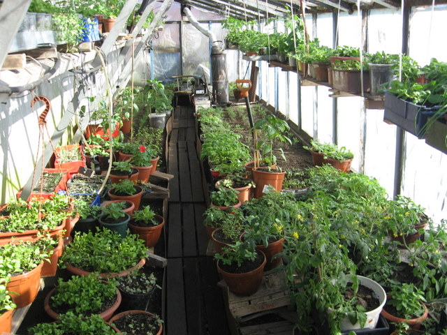

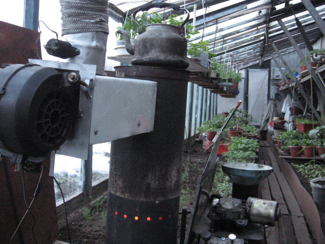

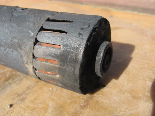

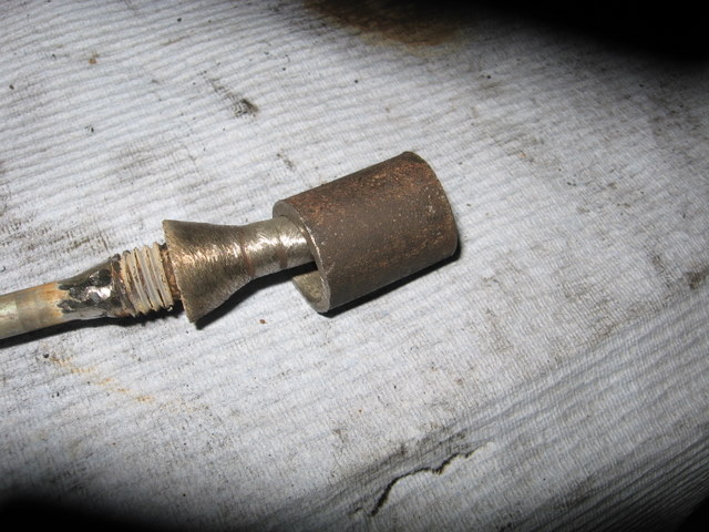

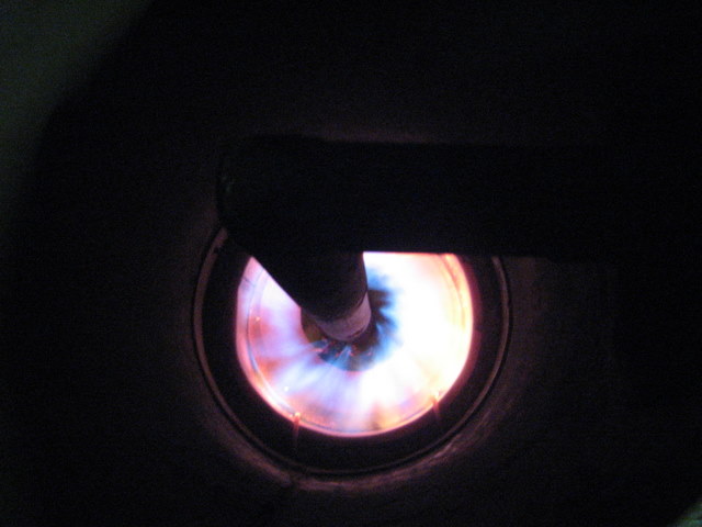

    Регулирую подачу воздуха в испарительную камеру с помощью конуса на длинном стержне с резьбой. 17 марта под Питером было -22, отопитель выдержал испытание - результаты налицо.

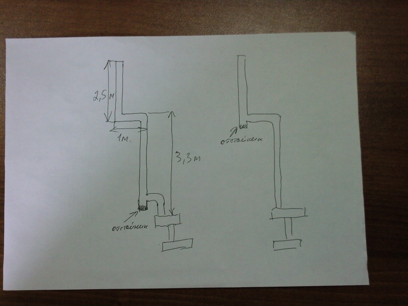

    Привет всем. Долго изучаю этот форум, и вот наконец изготовил печь; пробовал зажигать на улице с дымоходом примерно 1 метр - работает нормально, загорелась сразу. Налил 3 литра масла, горела примерно 3 часа. Собственно возникло два вопроса. Вопрос первый: буду прикручивать к верхнему баку еще один, точно такого размера - греть воду, т.е. между баками получится два слоя жаропрочки по 6 мм. Воду нагревать обязательно, т.к. помещение из двух комнат. Будет ли работать такая система? Вопрос второй по дымоходу: какой из вариантов на рисунке более работоспособный? Заранее спасибо.
  15. remix59
    В верхнем колене нужна ревизия, для чистки горизонтального участка.
  16. kalvadors
    kalvadors Новичок
    31 янв 2010
    Да, это понятно. Интересует больше отстойник для конденсата. В первом варианте он находится на улице, во втором - в помещении. Горизонтальный участок проходит сквозь стену.

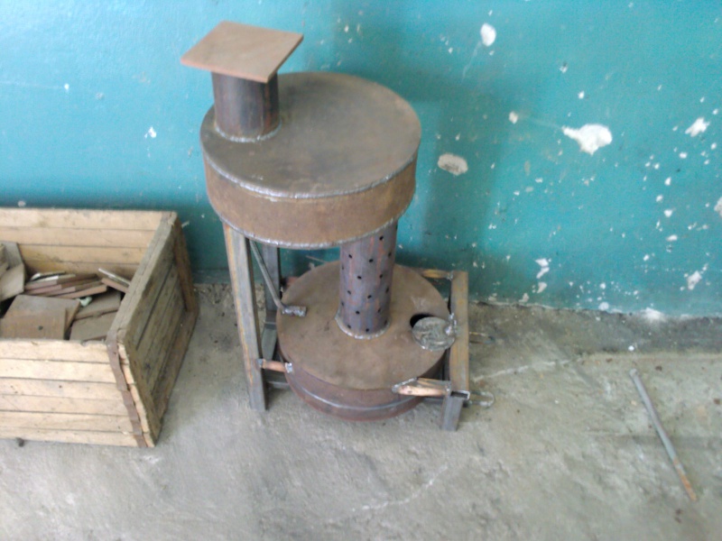

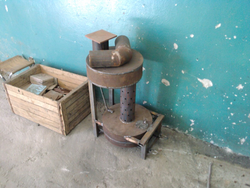

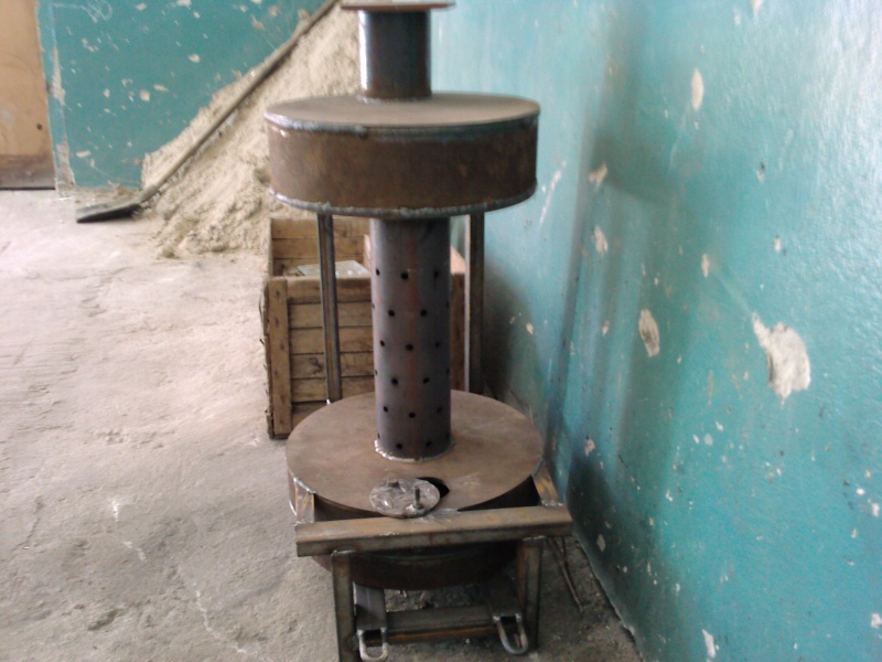

    Всем доброго времени суток, снова в теме, буржуинскую горелку с компрессором испытал, работает, но пытливый ум не дает покоя, сварил печь без надува, понравилась идея с 90 гр. отводом, в отводе насверлил 20 отверстий диаметр 8 мм, залил масла 1,5 литра, намочил ветошь в том же масле и зажог. Разгоралась минут 10-15, загудела, до красна нагрелась середина бортов, сколько горела по времени не засекал, дымоход и вода в системе стали горячими. Выхлоп примерно как от дров в момент растапливания печи. После того как прогорело дождался пока остынет, разобрал, результат в отводе черный нагар. Вот теперь ломаю голову почему там выросла (борода), мало масла, маленькие отверстия или дело в другом.
    Помогите кто чем может. Всем спасибо.

    При температурах около -20 и ниже, конденсат начинает замерзать в наружном колене, если сделать отверстие, получаем сосульку, может вырасти до земли, сажа осыпаясь с верхнего участка, смешивается с конденсатом и в наружном колене создается вечная пробка, в гор. участке превращается в вязкую, трудновычищаемую грязь, после остановки все это замерзает и при следующем пуске приходится вычищать.
    В общем- геморой, на морозе, на высоте, в роли трубочиста.:cray:

    Серега, если ты про чудо-печку кривую, то все размеры, количество и расположение отверстий, есть на фото, видео и в моих постах, поверь расположение отверстий не случайно.
    В нижней части максимальный уровень в моих вариантах не больше 3см, поэтому, в любых ситуациях они гаснут за 3-4 мин., после закрытия первичной заслонки. Чистятся раз в неделю.
    Обе отработали весь сезон без проблем.
