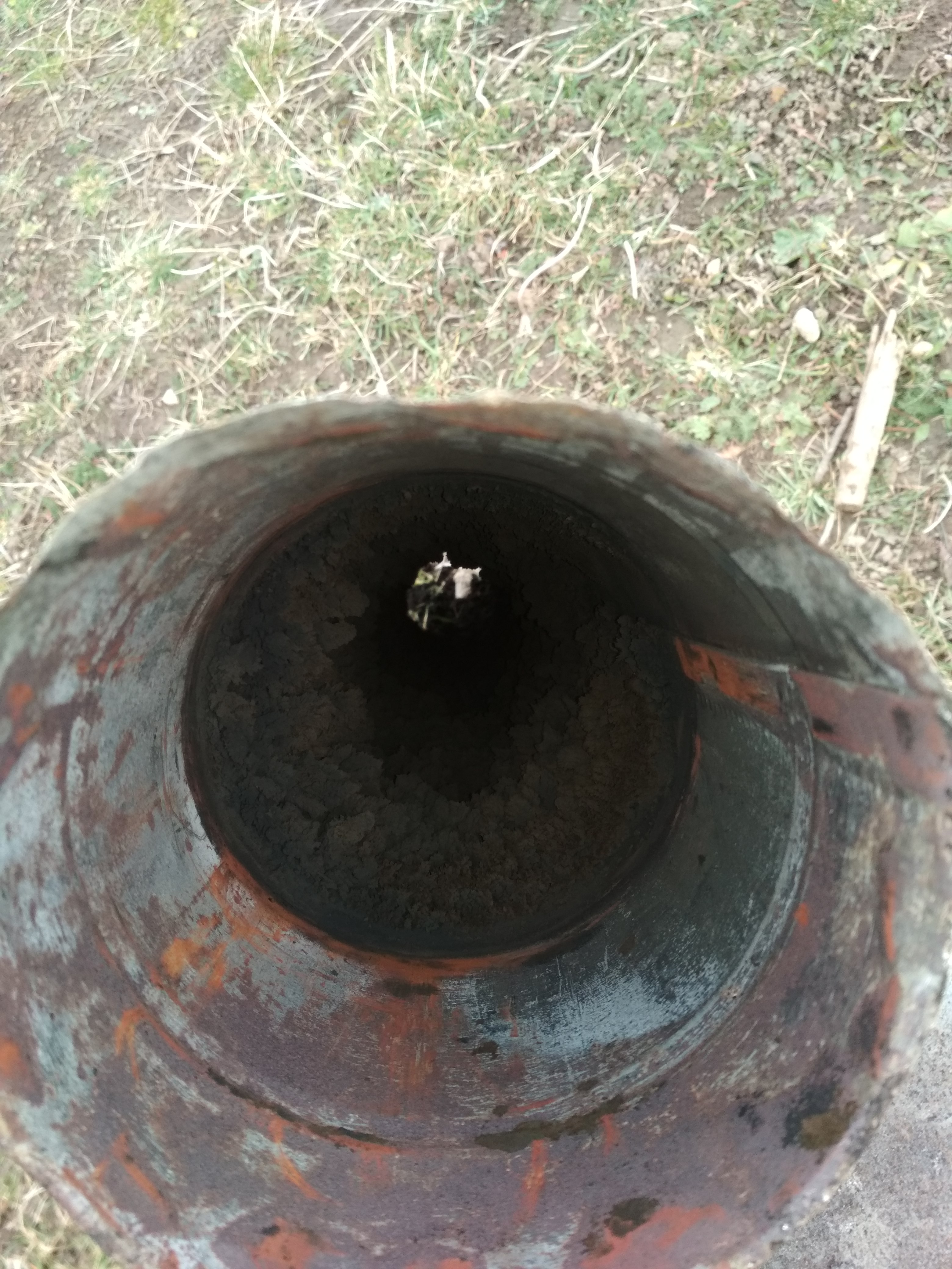

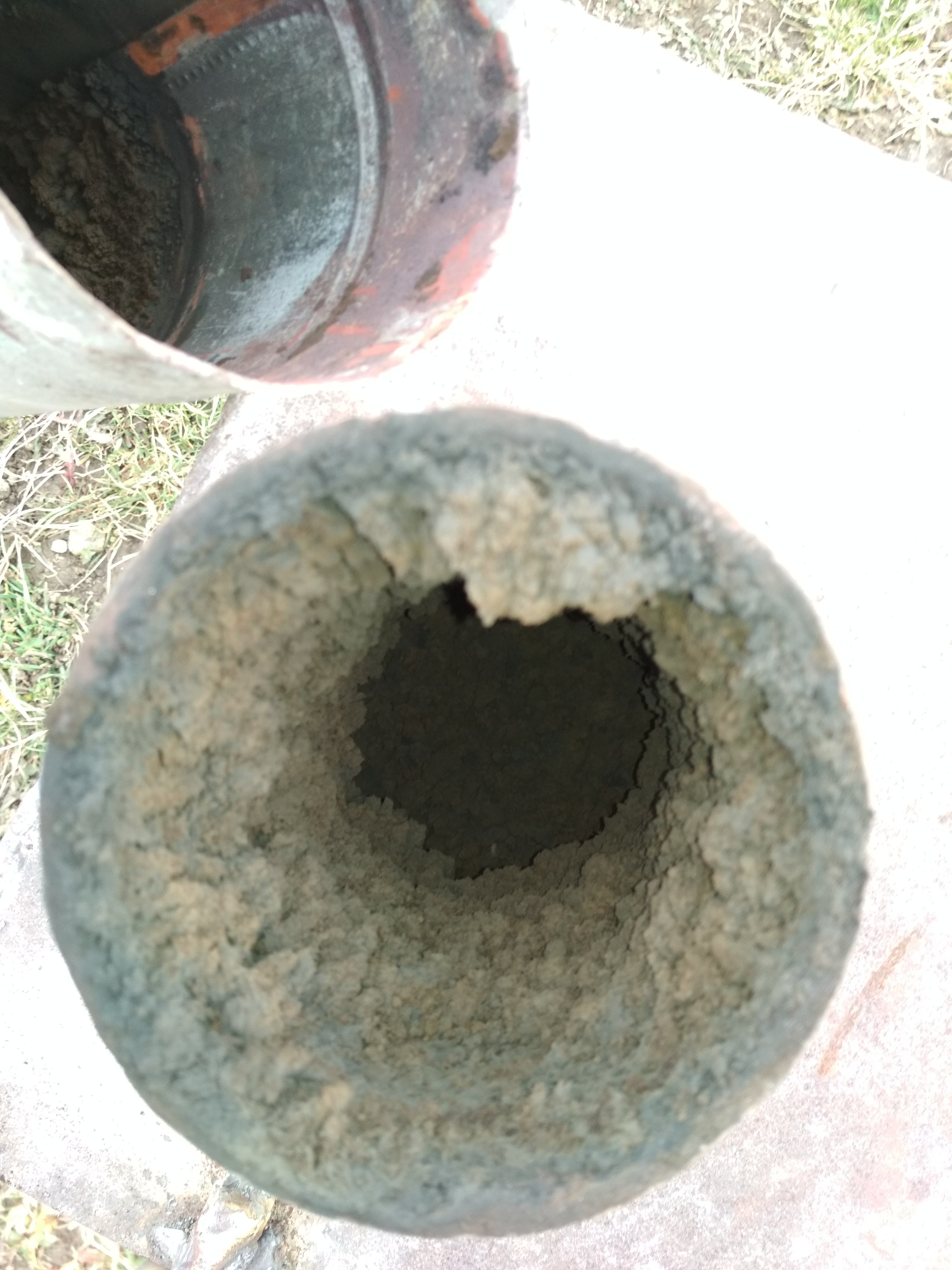

    Поставил на короткую трубу, проблема не решилась!
  7. Vladimir 09
    Vladimir 09 Участник
    23 окт 2017
    Может ли такое быть из-за самого масла? Или из-за того что горело на самом минимуме
  8. Виталя
    По идее, эти печи открытого горения физически немогут похвастаться чистым горением. Полюбому будет сажа и копоть.
  9. Vladimir 09
    23 окт 2017
    А какие печи лучше, просто полторы тысячи литров масла, хотелось их использовать
  10. Виталя
    Закрытого горения и с наддувом.

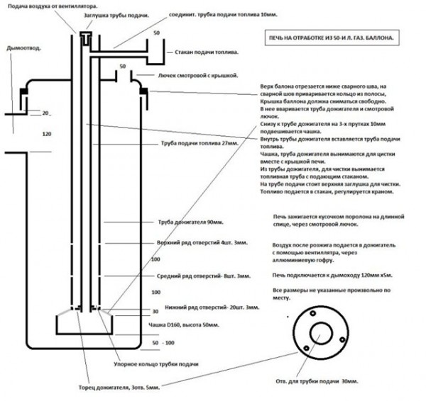

    Хочешь перестать мучатся свари печь из баллона газового. День два работы. Баллон и труба 100 мм и 120 мм. И по мелочи в сантехническом магазине.
    Я не имея опыта сварки сделал без проблем. Начинал с такой же как у тебя.
    Печь чистая не дымит не грязи ни масла нигде. Масло по трубке само поступает. Разжигаю и тушу за пять минут. Полностью регулирую горение как мне нужно. Раз в неделю чищу 2 минуты.

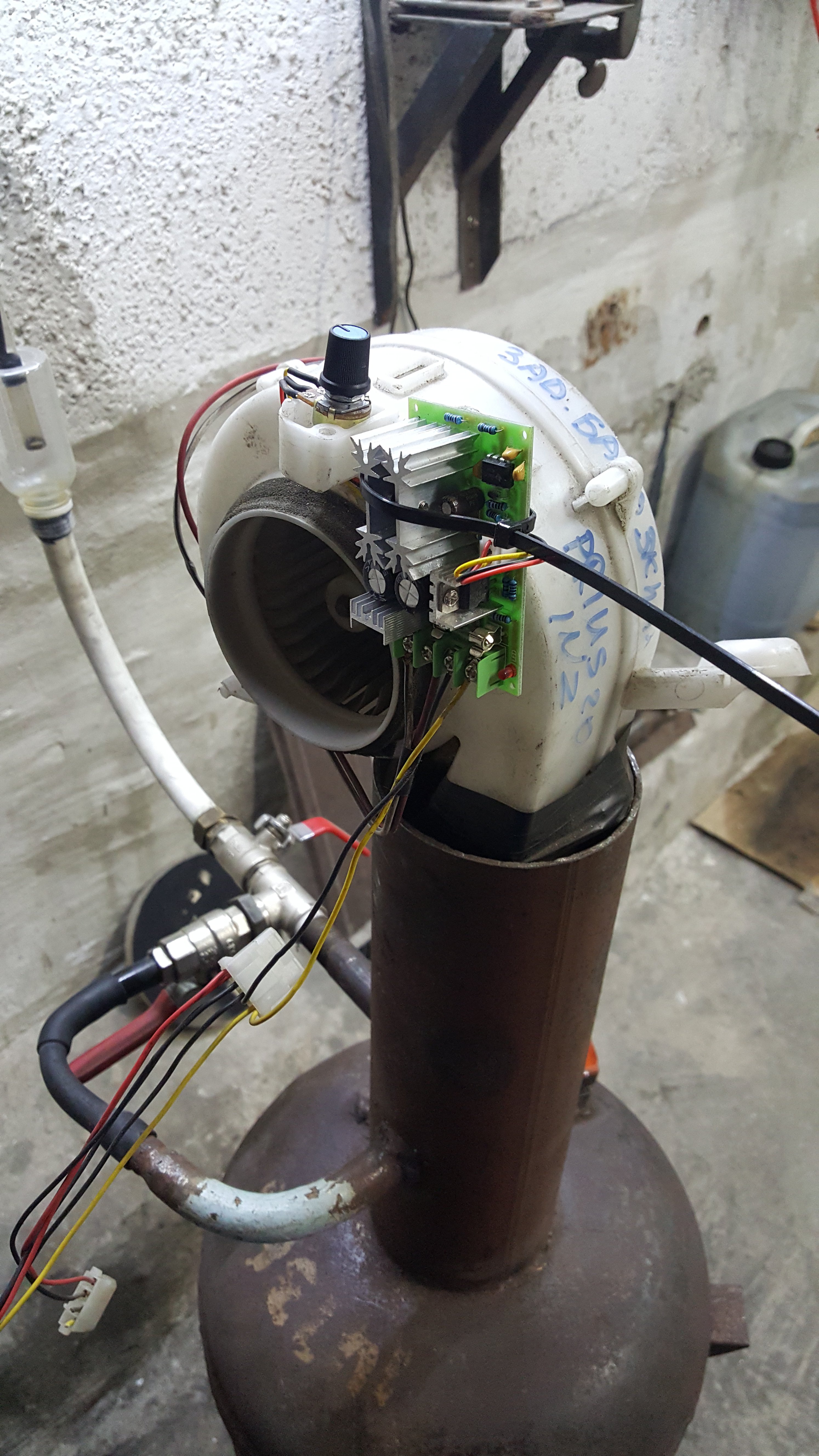

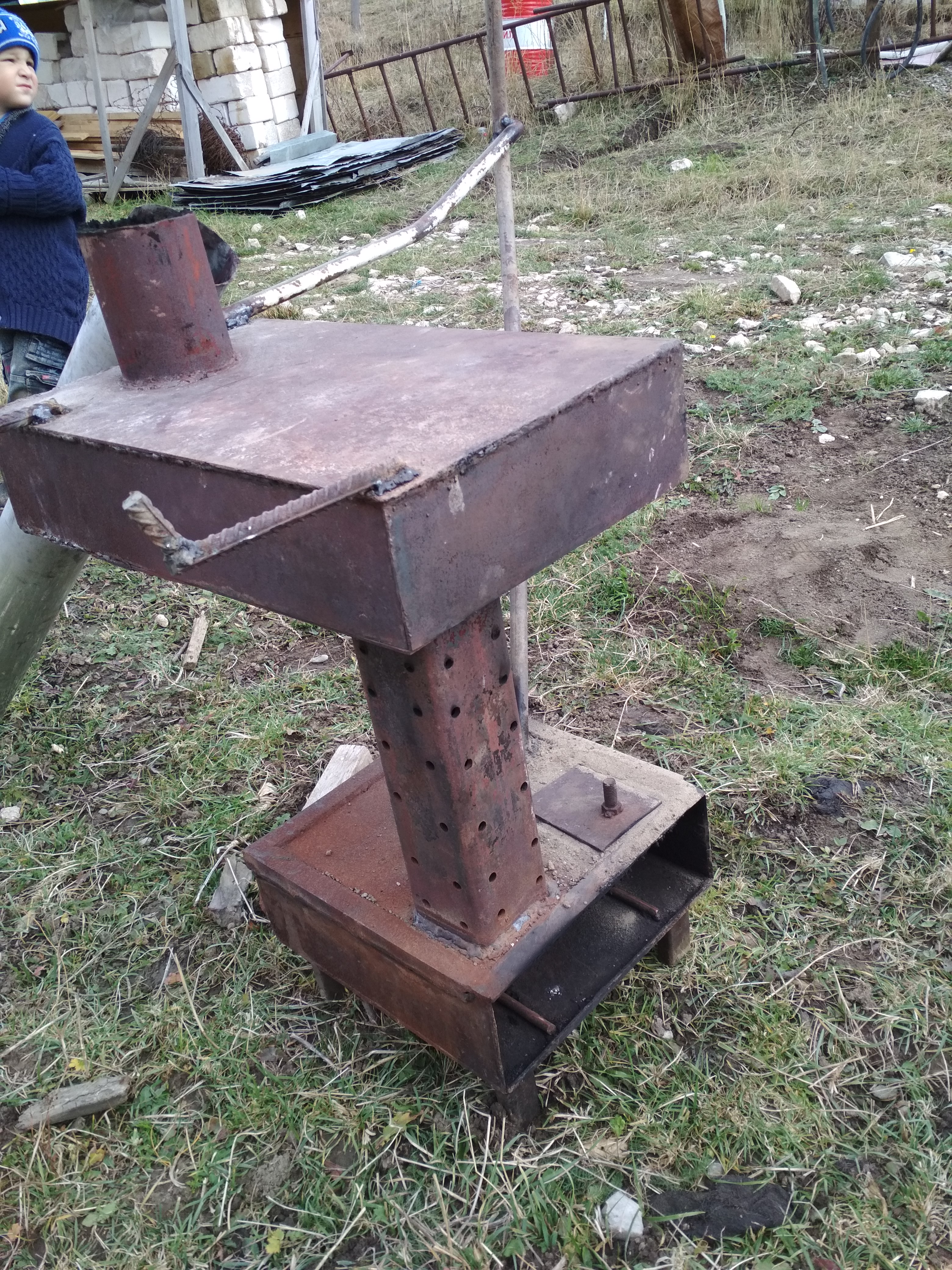

    Вот такую горелку собрал к буржуйке. Как я понимаю она испарительная?

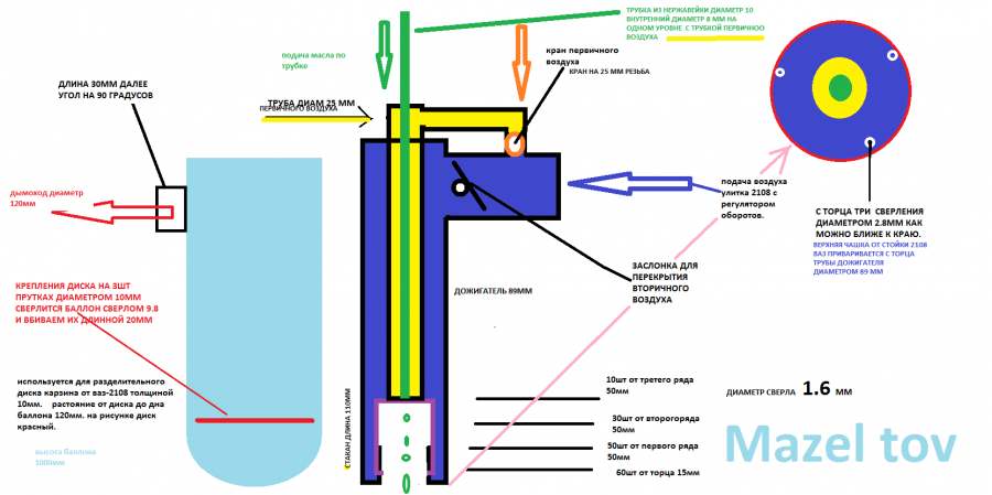

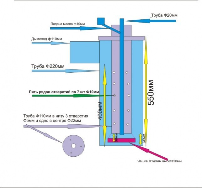

    А можно по подробнее чертежи? Да ещё там где у меня стоит печь нет электричества.

    Чертежи на форуме или в гугле или на ютубе. Ищите "пиролизная печь на отработке". Найдете подробнейшие чертежи и коментарии.

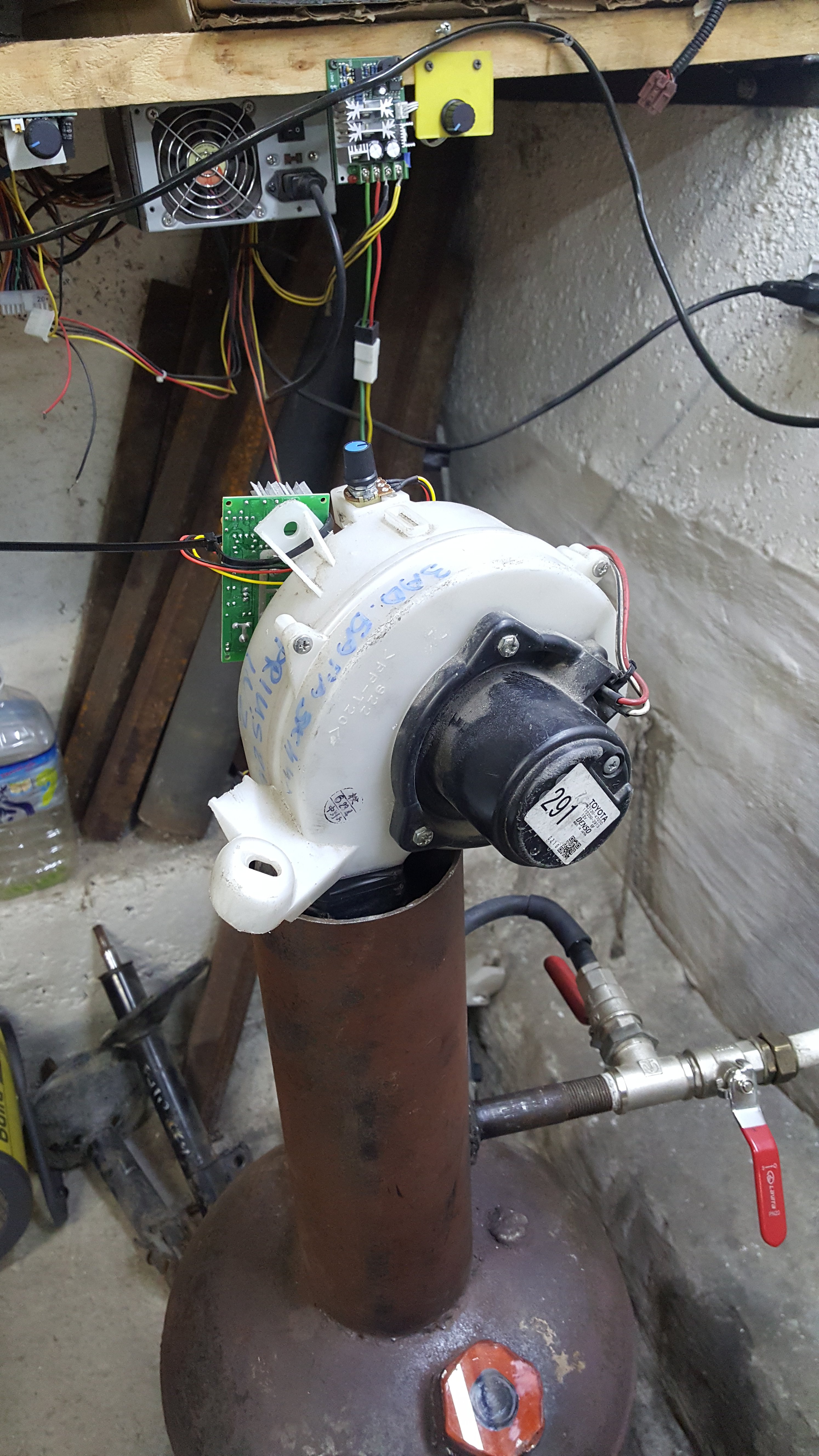

    Как минимум улитку нужно запитать. Можно взять аккум обычны и заряжать. Предполагаю что для улитки хватит дня на 2-3. Улитку аозьмите от приуса 20-го от батарей.

    Vladimir 09, добрый день. У меня при работе печи такого типа и расходе 1,5 литра в час дымоход не забивался, но тепла не хватало, и стали больше открывать поддувало, соответственно больше паров масла попадали в дожигатель,
    в общем расход увеличился до 2 литров в час, и дымоход стал зарастать с самого низу примерно как у вас, чистка раз в неделю, хотя до этого на нём "оседала пыль". Думаю, это результат неполного сгорания паров масла в дожигателе. Наверное дожигатель не справляется с таким объёмом паров масла из-за чрезмерной их подачи или же из-за слабой тяги.
    Присоединяюсь к рекомендациям про "Закрытого горения и с наддувом."

    Вот улитка от приуса

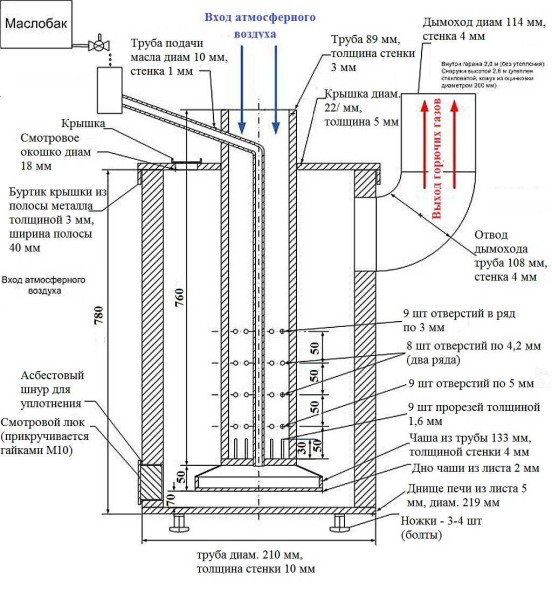

    Чертежи для примера
