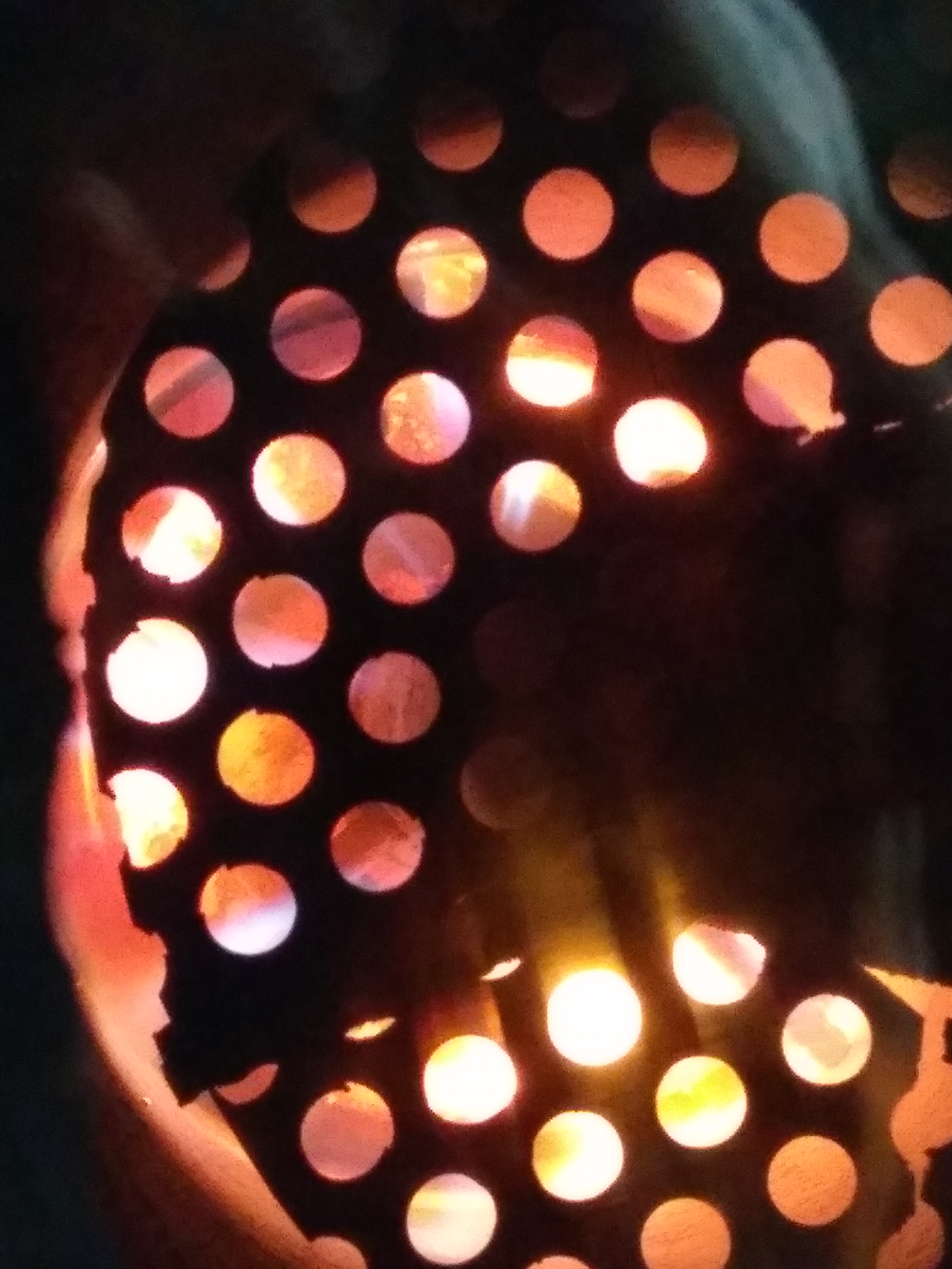

    Всем привет!Недавно писал здесь про свою печь с наддувом с дожигателем из 89 трубы.Сделал еще один дожигатель из 57 трубы,горит хорошо,дыма нет только пар.Запах выхлопа как у инжекторного авто.Установил еще сетку внутри печки(см.фото) от воздушного фильтра,теперь дымоход на улице стал покрываться конденсатом,до установки сетки такого не было.Значит сетка не дает сразу вылетать в трубу горячим газам?
  20. Виталя
    По моему мнению сетка практически никак не влияет на процессы.
    Что значит дымоход с конденсатом?
    Уличная температура наверно снизилась, вот оно и течёт.
