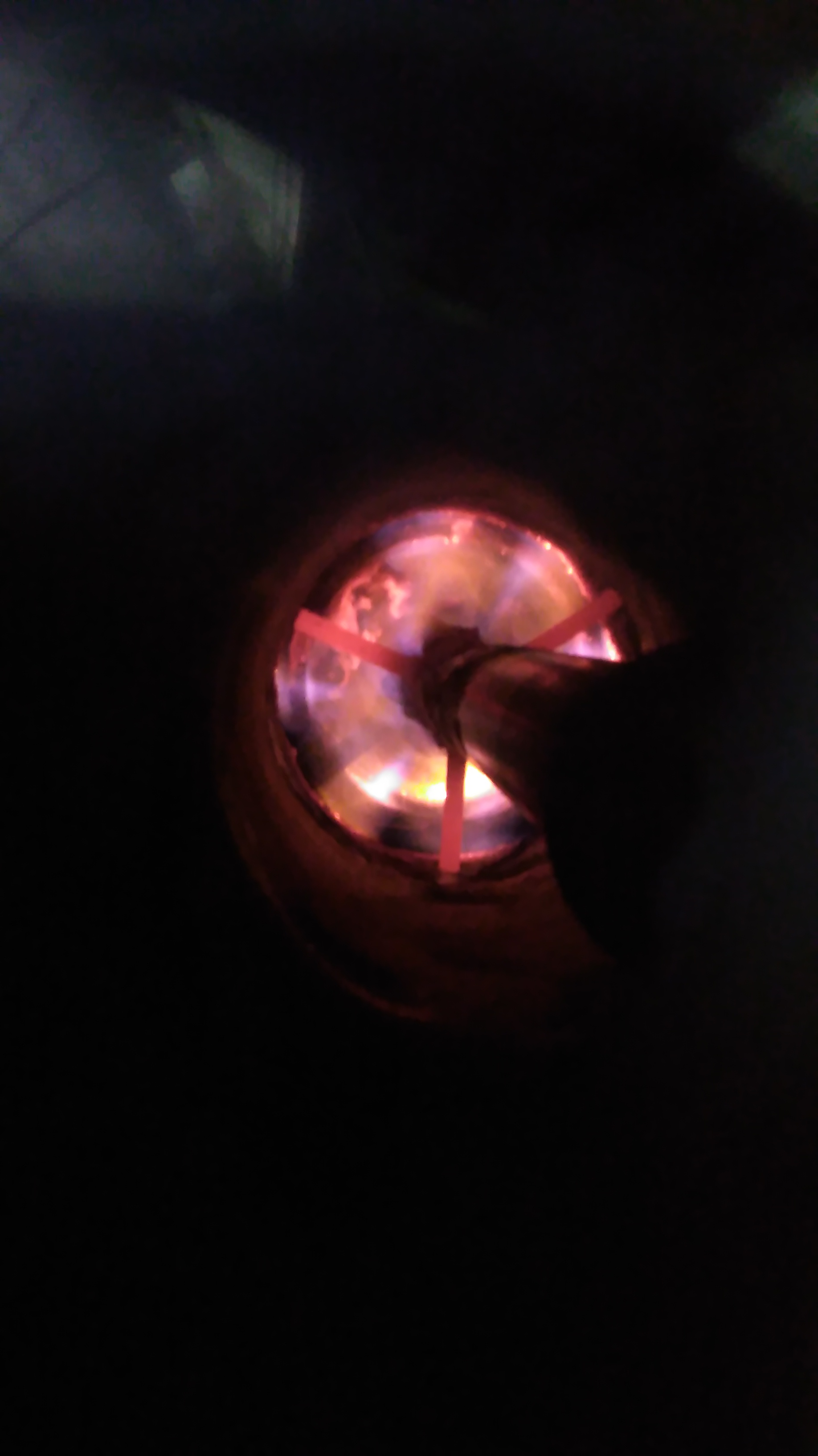

    За сегодня, перенастроил дожигатель и получил вот такое горение, при примерном расходе около 0.7...0.9 литра в час.
    Фотографии, по дорабоке дожигателя выложены в альбоме.

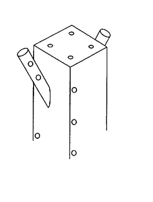

    Вот я смотрю различные конструкции “дожигателей” и все их делают почему-то из круглой трубы, с хитроумными завихрителями. А не проще взять квадратную трубу, и насверлить отверстия не равномерно по периметру, а только с краю ближе к ребру. И так семерично все четыре грани.[​IMG]
    Получится простой дожигатель с завихрением. В данном случае, можно первый ряд отверстий насверливать по краю, второй полный ряд по периметру, третий снова по краю и т.д.
  11. bazele
    Японцы в своих печах применяют квадратный дожигатель, но при этом так же используют завихрители.
    Если бы вы внимательно изучали форум, то обратили бы внимание, что многие фуромчане, используют квадратный дожигатель, например 159Viktor, так что, к сожалению, вы не "открыли Америку"
  12. sova
    bazele, спасибо что ответили, но я и не собирался "открывать Америку". И не только Японцы так делают “дожигатель”, а многие зарубежные умельцы homemade. Поэтому у меня возникло данное предложение-вопрос.
    Работают такие печи неплохо. Все они похожи, т.е. основной корпус – круглая труба, “дожигатель” – квадрат.
    Понятно, что корпус должен быть круглый – лучше (легче) завихряется, квадрат проще обрабатывать.
    bazele, вы мне как раз и подтвердили, что не хватает одних отверстий вдоль ребра квадратной трубы для завихрений, надо еще устанавливать дополнительные завирители.

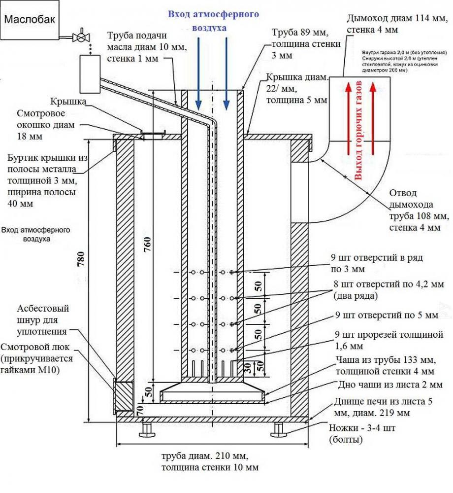

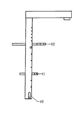

    Привет всем. Подскажите пожалуйста кто может. Сварил печку по этому чертежу. Первый запуск прошел не удачно. На режим не выходит. Сам процесс горения происходит в самой чаше. Соответственно коптит. Стоит улитка от ваз 2108. Проверяю на улице как работает она. К основному дымоходу еще не присоединил ее. Чаша приварена к дожигателю на расстоянии 5 сантиметров. Я ее делал как на чертеже из 133 трубы. Борта чаши около 2,5 см. С разжогом проблем не испытывал. После 30 минут работы печи она была чуть теплая. У корпуса печи и дымохода - температура одинаковая. Может проблема кроиться в том, что нет на конце дожигателя отверстия для подачи воздуха в чашу. У меня как по схеме сделано, приварил трубу небольшого диаметра по центру для подачи масла. Всем спасибо за помощь.
  15. Виталя
    Нет. Этот пряможёг бывает от недостаточно нагретой чаши; от присутствия в районе чаши достаточного для горения масляных парОв кислорода воздуха. Это может быть от низко расположенного первого ряда отверстий.
  16. rumin
    rumin Участник
    20 янв 2016
    МО
    На дожигателе в начале у меня 9 прорезей по 30мм, толщина 1,6мм. Все как на чертеже. Вариант заварить их немного и посмотреть, что будет.
  17. Виталя
    Посмотрел рисунок. Совсем не согласился с необходимостью прорезей. Не нужны они там совсем. Закрой их полосой жести от консервной банки, обвяжи проволокой. Это для того случая, когда хочешь (нужно) изменить конструктив, а фактически ничего не переделывая капитально (имею ввиду, заварить, а вдруг не понравится, и подумаешь, что зачем мне посоветовали заврить?) То есть изменения сперва нужно делать временные (съёмные), а после получения любого результата делать выводы от проделанной работы, и тогда заварить ненужное, или добавить необходимое.

    Здравствуйте, уважаемый rumin.
    Здесь несколько ошибок:
    1) смотри эскиз - это печь атмосферная, на самотяге. Соотвественно - атмосферную печь, с данными настройками дожигателя, возможно настроить только с подключённым правильным дымоходом!
    2) ошибка пытаться наддуть атмосферную печь улиткой 08. Необходимы другие настройки дожигателя, под восьмую улитку.
    P.S. пытаться настроить печь, в том варианте, в котором она есть (с атмосферным дожигателем и улиткой 08) - бесполезная трата времени. Определитесь какую хотите печь : атмосферную или наддувную, а дальше мы Вам поможем подсказками.
    С уважением.
    Prohozii нравится это.
  19. Ilja
    Ещё бы, с такой шикарной дверцей можно целый пионерский костёр в нутри развести! Напрашивается вопрос, а она герметична? С ней и надо начинать доводку вашей печи.

    Добрый день полосы немного заварил. И добавил пототверстию 3 мм. Расжок только с третьего раза. Но почувствовал что печка заработала.
