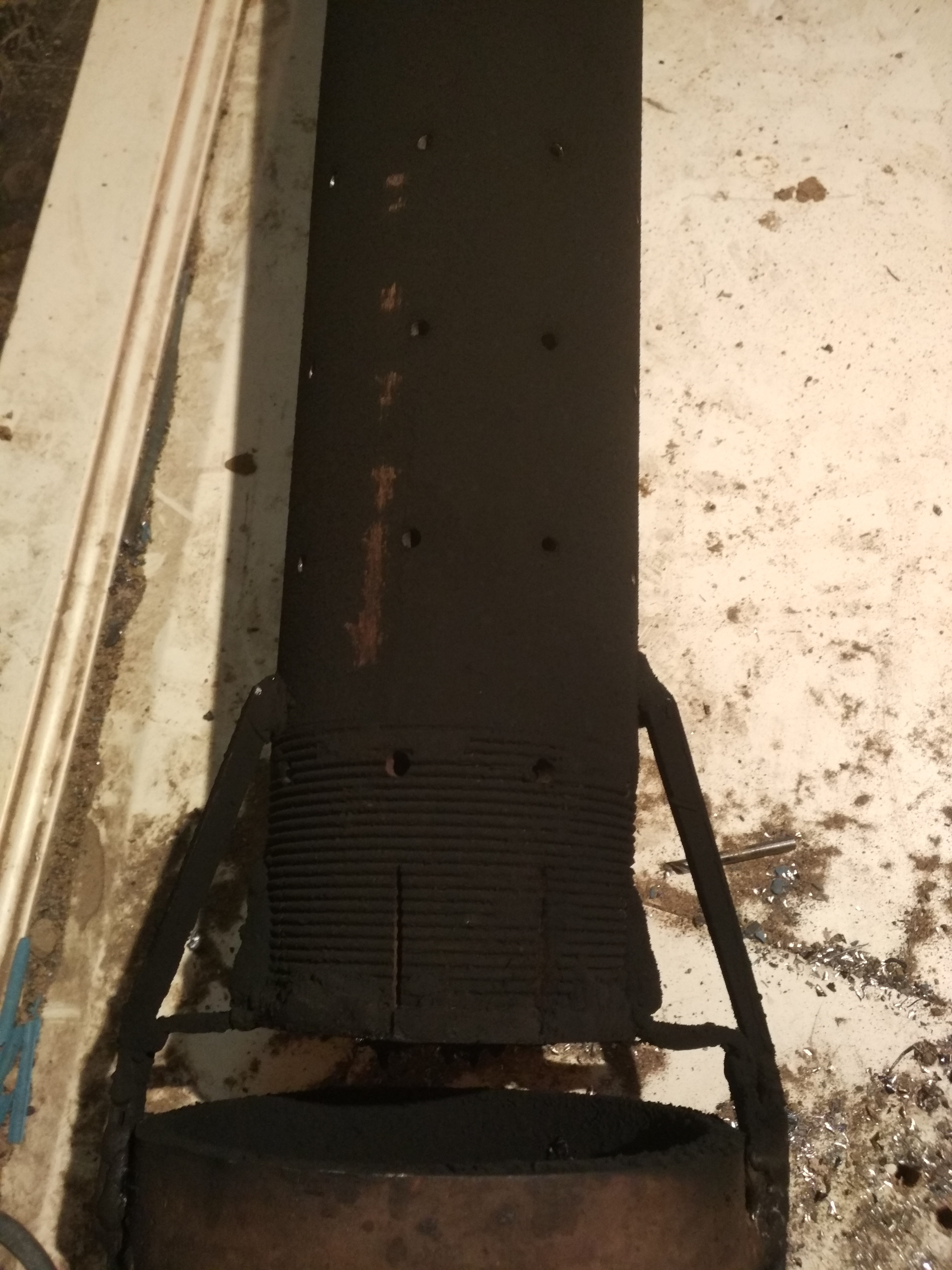

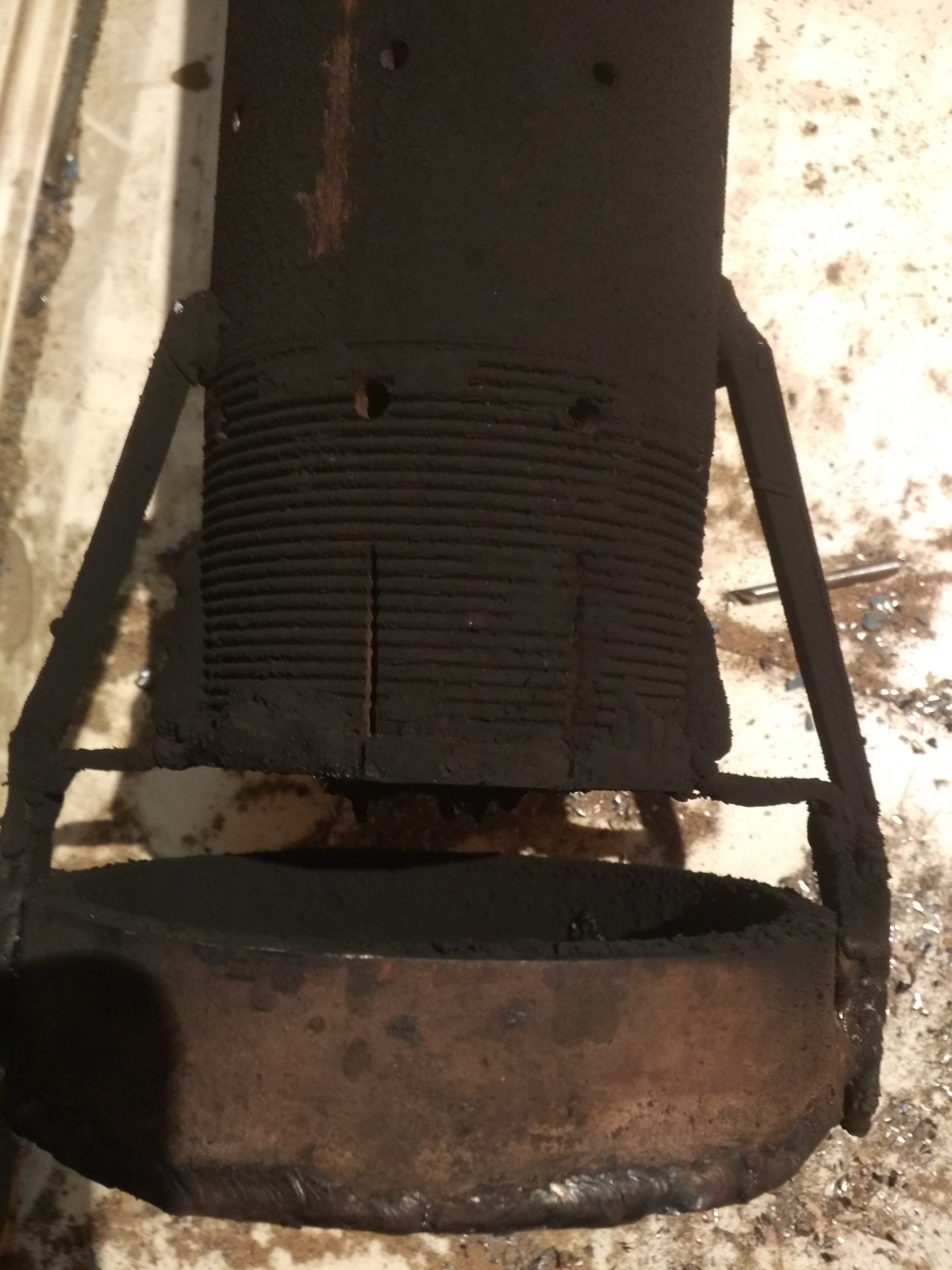

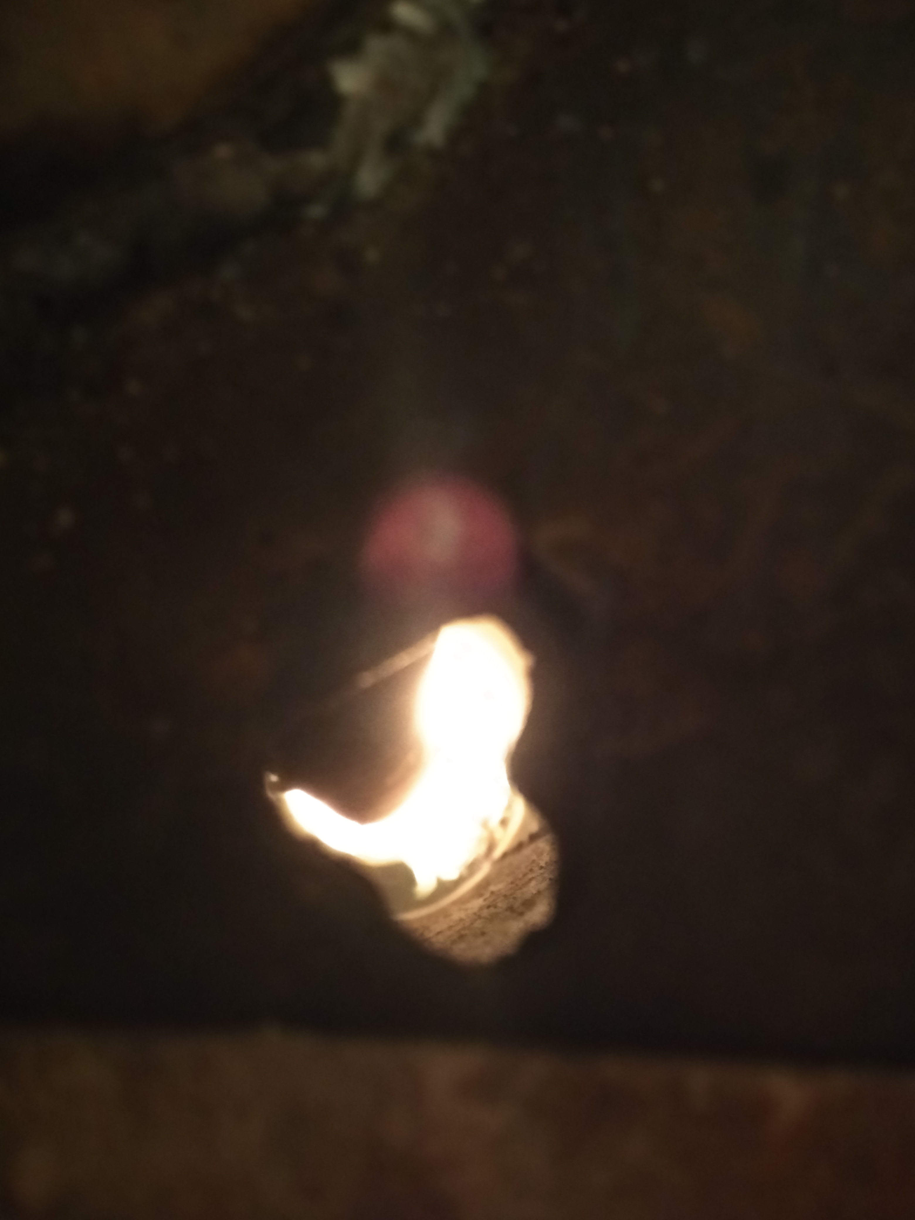

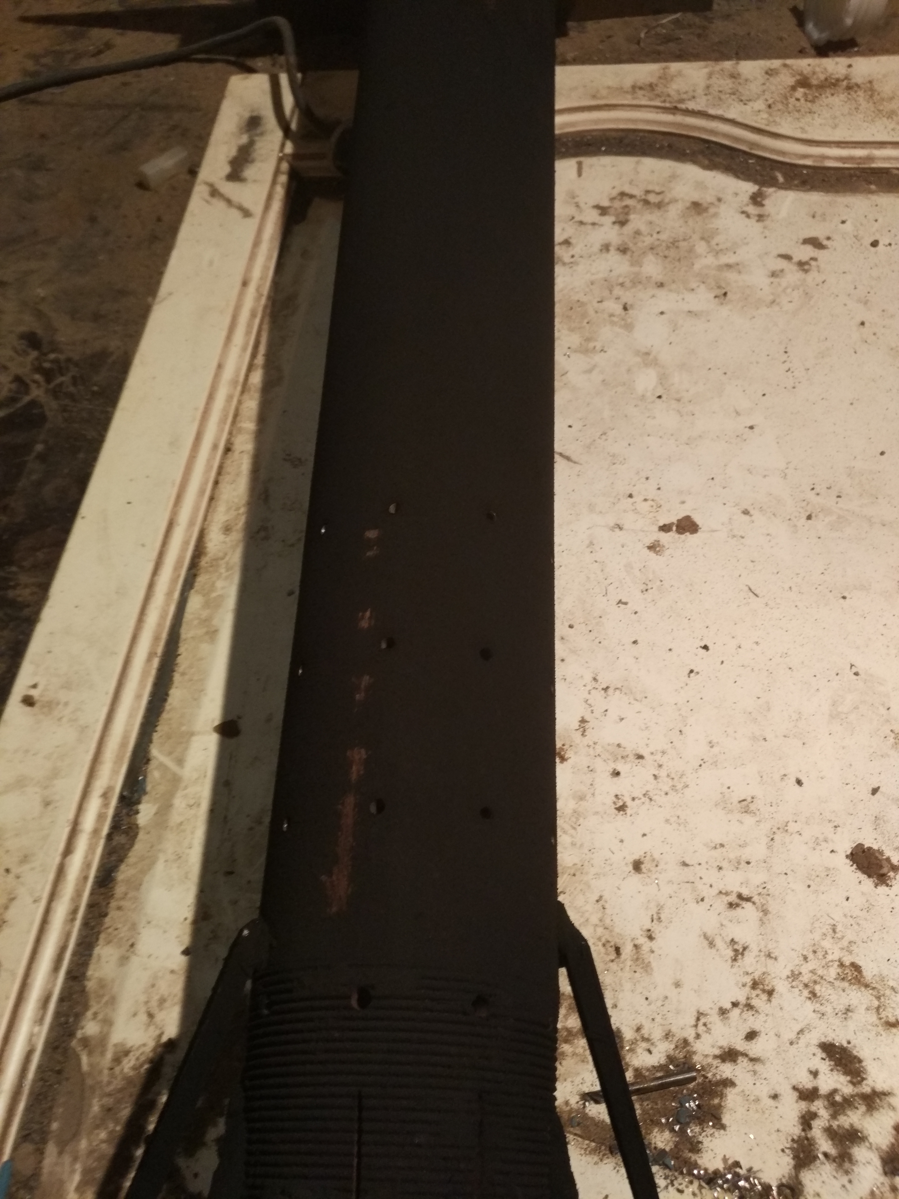

    Вот что у меня сегодня получилось. Дожигатель сфотографировал до проварки прорезей. И немного видео. Нна втором видео проскальзывает синие пламя. Оно по кругу как спутник бегает. В дожигатель с низу сделал три отверстия по 3 мм. И не доконца заварил прорези.

  5. арсентий
    Может Вам отказаться от такого дожигателя??Есть на много лучшие для габаритов Вашей трубы.Здесь в альбомах посмотрите.

    Добрый день ! Отказаться то можно. Дайте мне пожалуйста рабочий вариант. Что бы я его перенес на трубу. Спасибо !

    Иван, у Вас там наверно три капли в чаше испаряются? Сделайте струйку три капли в секунду (это если прохладное масло). Там в чаше неотчему гореть, если там практически ничего нету. Чтобы поняли- вот горит на улице костёр. Вы плюхнули туда напёрсток с маслом. Оно чуть ярче стало. А плюхнули стопку масла, оно и больше стало гореть, не правда ли?
    п.с. молодец, что так быстро освоился с видео.
    Вот моя-

    Интересное видео. Ясдумаю у. Дума у меня ещё в чаше проблема. Чаша маленькая. Надо побольше ее сделать для розжига. Хотя бы сантиметров 5 бортик. Первичка это воздух котопый подаётся из трубы по центру дожигатель? Вторичка это воздух из самих отверстий, которые просверлены в дожигатель? Когда ваша разогрела первичный воздух надо перекрывать ? Спасибо за ответ. Посоветуйте конструкцию дожигатель пожалуйста. Есть корпус из 219 трубы. И соответственно 89 труба это сам дожигатель в нанешнем исполнении.
  11. Виталя
    Что значит маленькая? Диаметр, или высота бортиков? На нагрев (прогрев) чаши влияют её толщина (не делайте из жести, и как многие писали из миски нержавейки); расстояние по краям от боков до корпуса печи ( через эти боковые расстояния под чашу залетает горячий воздух, прогревая дно чаши. К тому же, низ печи нужно утеплить, например подложив ко дну минеральную вату); так же расстояние от чаши и зоны горения.
    Да. Маслоподающая трубка (у меня тонкостенная диаметром 10мм) является так же и воздухоподающей, с краником вверху, для регулирования количества воздуха, при розжиге, и для выжигания остатков при окончании горения. Это ПВ (первичный воздух)
    Да. Это называется ВВ (вторичный воздух)
    Для понимания, где какой воздух, гляньте на обычные печки буржуйки, или печи для дома. Тот воздух который поступает из поддувала, через колосники, через слой топлива, называется ещё ПВ. А тот что поступает В, или чуть после зоны горения, называется ВВ, или же для дОжига.
    Да.
    Когда я года 4 назад делал свою первую закрытую печку (а до этого был опыт с небольшой печечкой открытого горения, приставка для кирпичной печи для дров или угля), то я не обращал внимания на размеры и пропорции. Сделал из того, что было, а по характеру горения постепенно понимал, чего ей не хватает, и что куда видоизменять. Так и получилась печечка из трубы 159, с расходом 1.1 в час.
