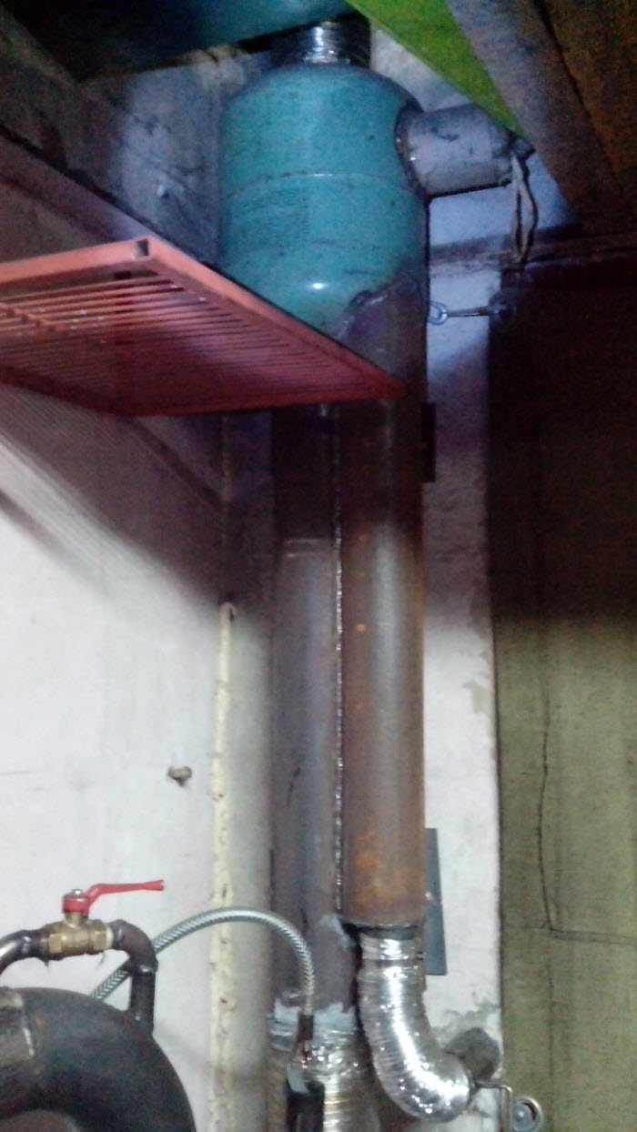

    У меня так бывает когда после суток горения с верху образуется корочка а под ней все равно не большое количество смолы и вот когда перьвичку на всю даеш пламя подымается до трубы и иногда бывает легкий помпаж .Просто первичку немного меньше делаю и все.А так может кому пригодится, я крышку и верхнюю и боковую только на болты , а растояние между выходом с печи и дымарем соеденяю гофрой .( она сглаживает взрывы этого апарата.)

    Крышки и лючок тоже сделал на болтах. С гофрой идея интересная, но как она поживает скажем после недели использования печи? Пары не съедают её?
    А что скажем если сделать какую то небольшую ёмкость с мембраной из мягкой резины? Мембрана будет сглаживать помпаж.

    У меня гофра живет три сезона по 2 -3 месяца.

    А какой материал гофры? Просто пока обкатывал печку на улице, в качестве временного дымохода использовал алюминиевую гофру, так её хватило на неделю, конденсат её сожрал.

    Да обыкновенная алюминий . Только у меня конденсата нет они у меня по полной сутками ( печурки в начале сезона включаются и пока огр. и помидор не вырастет не выключаются)

    Ув .Санитар, Гофра есть в продаже из нержавейки в Леруа Мерлене разные диаметры . Помпаж случается от узкого сечения в дымоходе . Если при розжиге она запинается однозначно не прогретый дымоход . Если мы говорим о дымоходе :scratch_one-s_head: которые рекомендовано начинать с размера 150 мм и высота от 5 метров .[​IMG]

    Поставил гофру (нержавейка) с самого начала эксплуатации печи.Внизу и одна гофра под потолком перед узлом прохода.Гофра данная не дешевая,но она того стоит.Ставил я её больше для удобства монтажа-демонтажа печи.Хлопки такие случаются при розжиге печи.Оно и понятно дымоход не прогрет.Тупо откручиваю смотровой лючок не на долго и проблема решена.При остановке печи так же открываю первичку на всю,закрываю масло и печь тухнет.Бывают хлопки ,но кратковременно и их не слышно.:yes3:

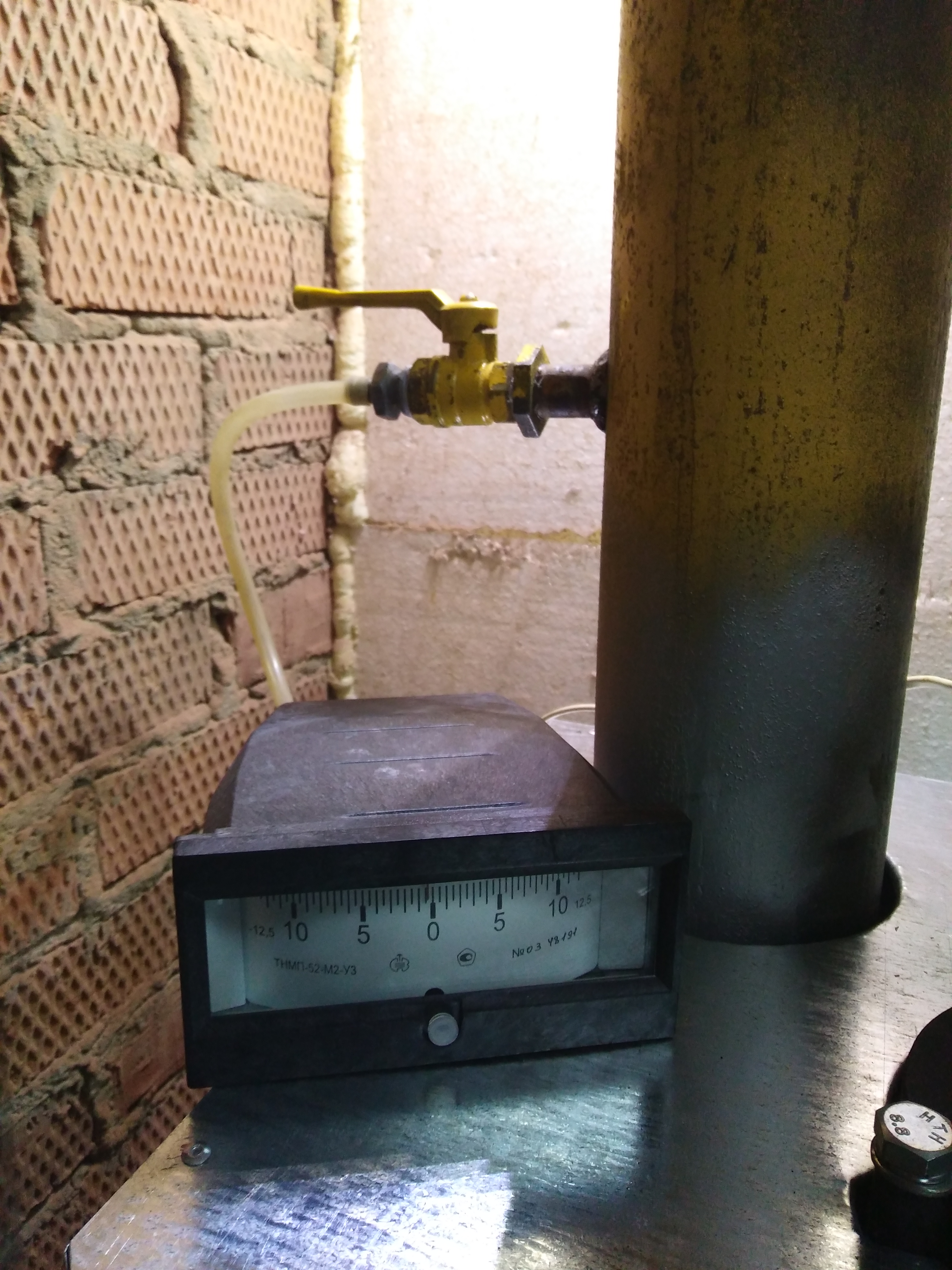

  9. Виталя
    Покажите, чем мерили?

    Юрга
    Как в гараж попаду, сфотографирую.
    А с единицами изменения наврал в предыдущем посте. Не кПа, а Па. Видимо пока писал, засыпал уже ))

    В гараж так и не попал, но нашёл старое фото, напоромер ещё не прикручен к стене.

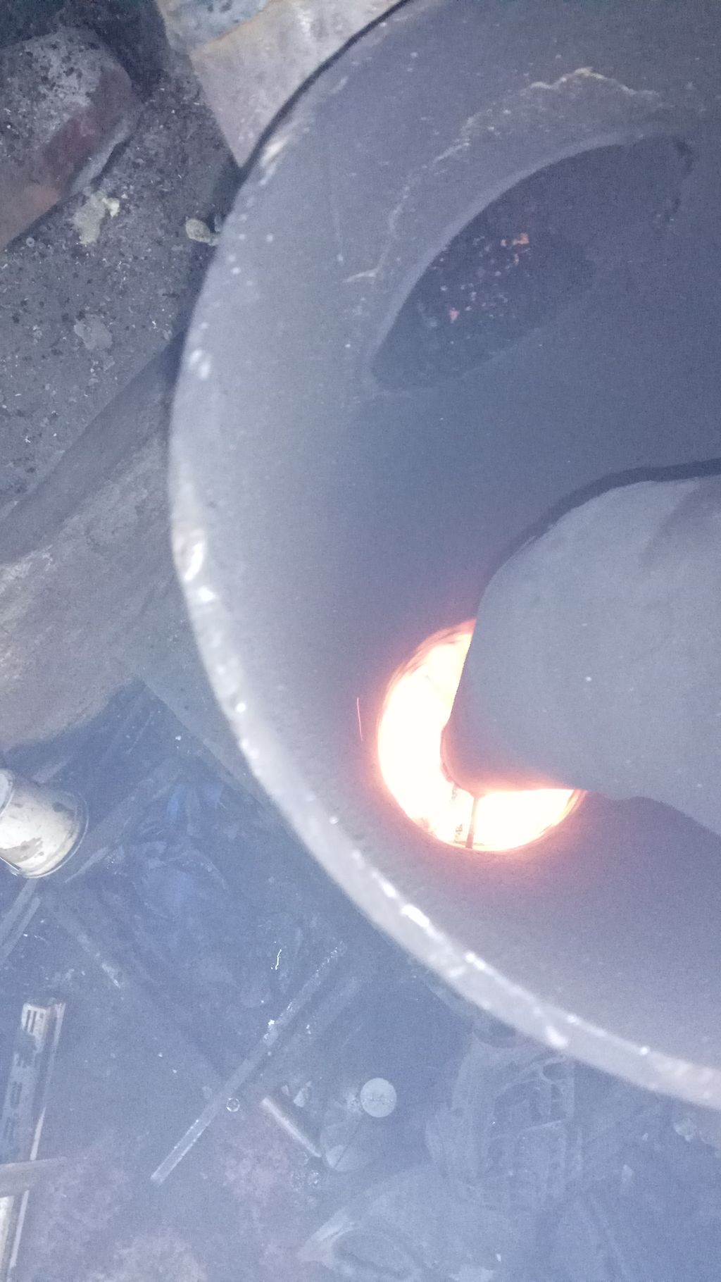

    Добрый день ! Прошу оценить печь. Спасибо за помощь britmila!! Он мне помог в создании. И всем участникам этого форума.
    Вот видео:
    Вот фото:
    http://www.termoportal.ru/forum35/forum35/member3359...111-235538.jpg
    Если можете подскажите. На малой мощности работает только один нижний ряд. Бывает такое, что нижний ряд горит не полностью а большая его часть. Еще начала замечать, что иногда на одной стороне дожигателя, горит только нижний ряд а а с другой стороны и 2 и 3 ряды. В чем может быть причина? Спасибо!

    Да забыл сказать и горят все ряды на той стороне чаши где горит масло (назовем ото плазменные взрывы)..... )))
  19. Виталя
    Всё правильно. Просто на малой мощности уменьши количество вдуваемого воздуха. Тогда будет хватать горючих газов и для следующих рядов.
    Чаша наклонена, и масло стекает на сторону.

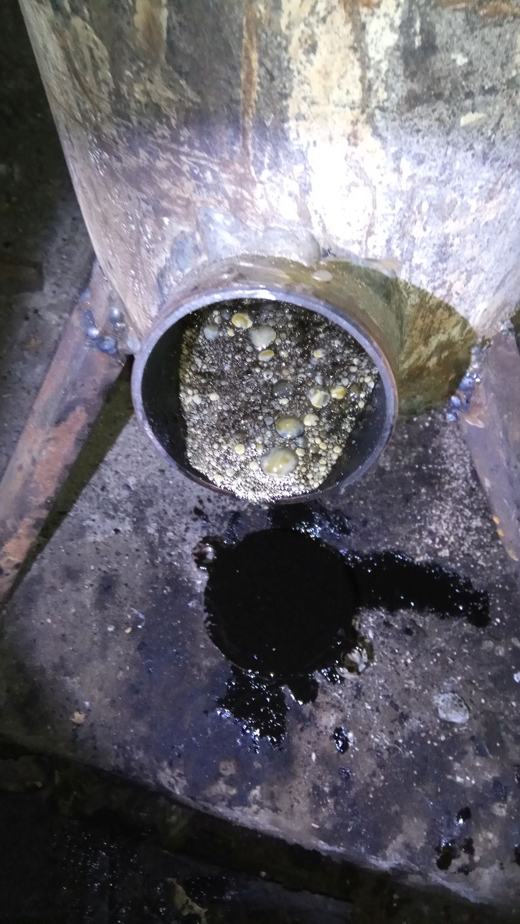

    еще, вот когда затухает, масло сильно растет в уровне и становится вот таким
