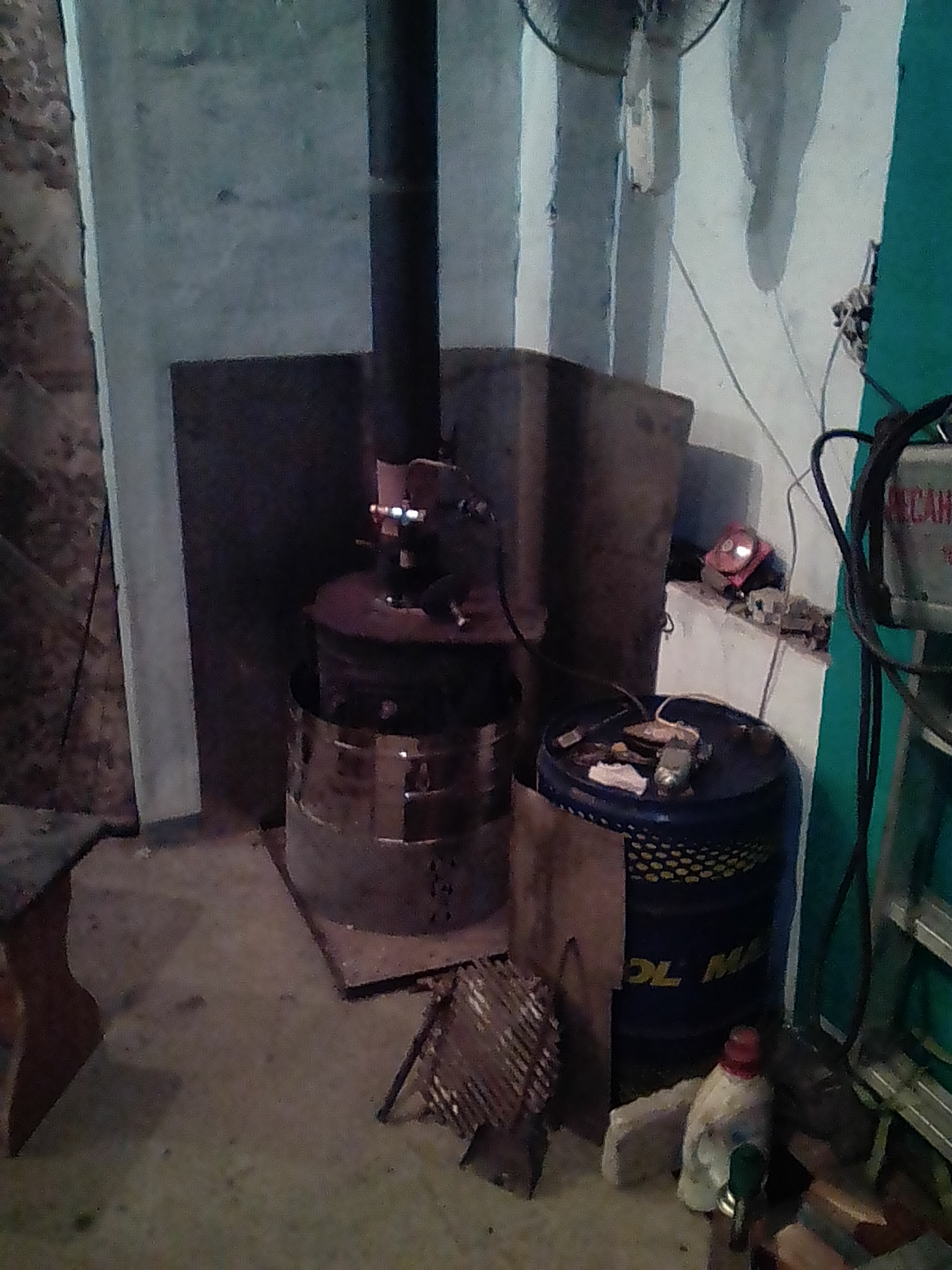

    Вот что было

    27 сен 2017
    362
    175
    Узбекистан, Фергана

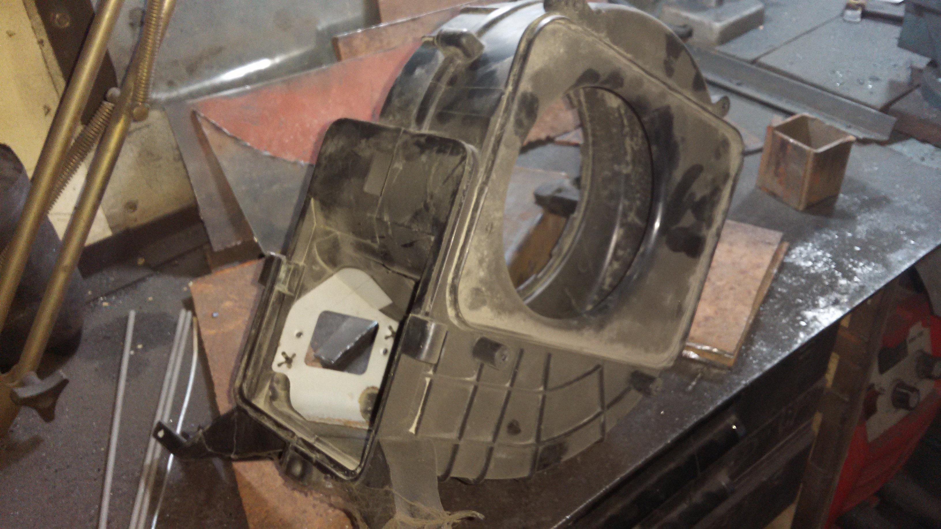

    А это после переделки
  3. Андрий
    Андрий Эксперт форума
    27 сен 2017
    362
    175
    Узбекистан, Фергана
    Шум после переделки настолько мал, что можно спокойно разговаривать при работающем вентиляторе. А вот заводская улитка не позволяла этого. Не кричать, но говорить на повышенных тонах приходилось.

    просто вентиляционная решетка?

    Просто решётка. Прокладку из гетинакса поставил чтоб крыльчатка за решётку не цепляла. Я сейчас такие воздуходуйки делаю 80×75. Цепляться уже не за что. Вытяжки собираю. Одну над печкой поставил, 2ю над сварочным столом ставлю. Кожух вчера согнули, сегодня электрику хочу развести. С барахолки светодиоды привезу и буду расклёпывать. Рабочее место перестраиваю своё.

    От матизовской печьки. Корпус расчитывал и варил сам. И не очень то она мелкая. Крыльчатка ф147мм и 70мм ширина.

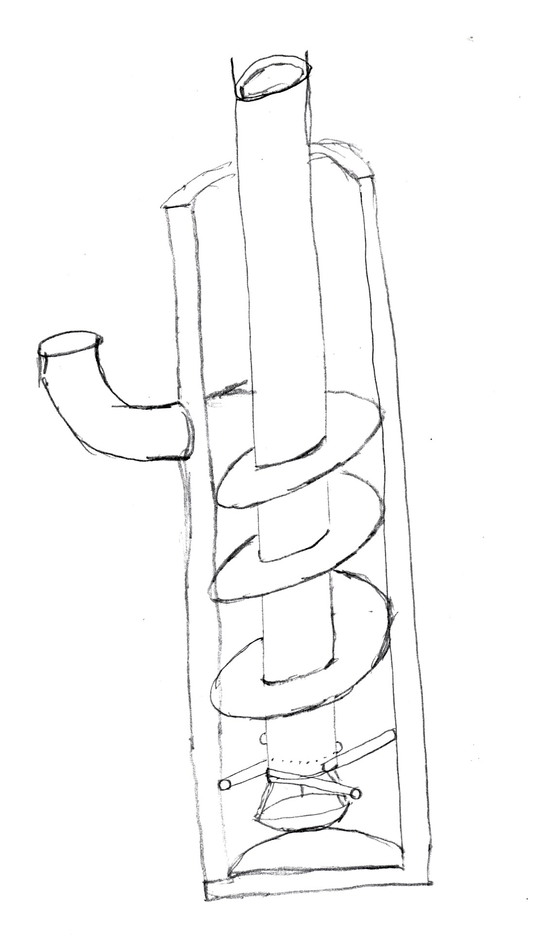

    Я тут схемку накорябал. Я правильно понимаю основу?

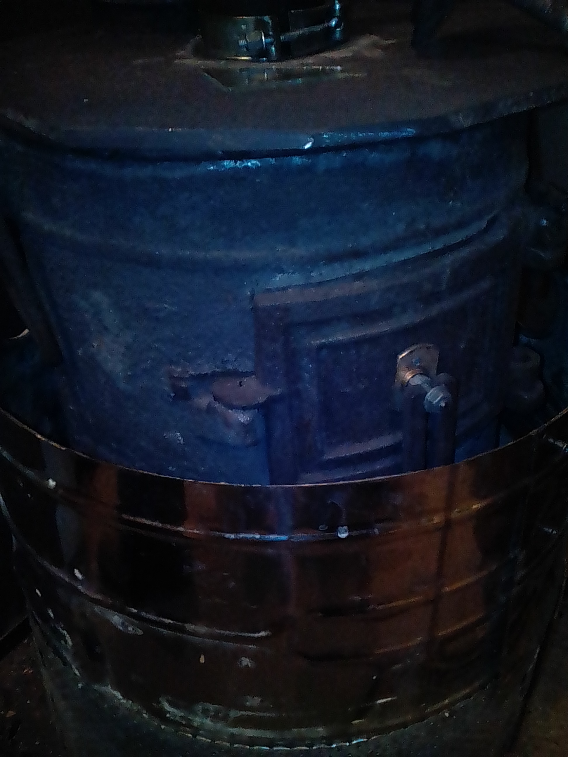

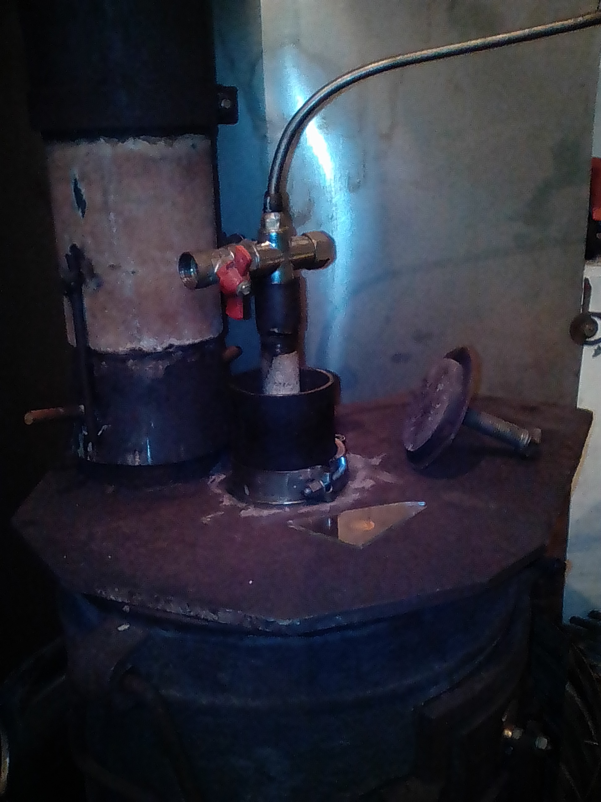

    Всем добрый день.В эту зиму сделал (модернизировал)печ .
    Основой ее послужил аналог чугунной печи ПОВ57 .диаметр моей 340мм стенка 10мм. крышка-сталь 10мм и вес 70кг
    Итак ее особенности—работа БЕЗ НАДДУВА .Виды топлива—дрова.дсп.уголь.отработка.
    При работе на дровах и ДСП—дыма почти нет.горение происходит с верху в низ.НА отработке дыма вообще нет и расход (мин 0.6-0.7 и мах 1.5) рабочий режим 0.9л
    На фото –заглушка. колосники и дожигатель для дерева ДСП и угля. Крестовина—это подпгрев воздуха для отработки.ну и общийвид .
    Отапливает гараж 36м2 и высотой 3.5м.

    С ней наверняка лучше будет, у меня без спирали, дымоход непосредственной от печи температурой около 70 градусов. есть к чему стремиться, но лень) трудоемко очень, что спираль, что емкость увеличения объема дымохода

    Кстати,если не спираль, а просто полки на 1/2 диаметра печки 2-3 шт через 20-30см,есть смысл?
  14. арсентий
    Спираль с одной стороны хорошо,а с другой повод для прогара низа спирали,да и асфальт возможен на самой спирали .
  15. Prohozii
    У меня на 159-ю печь прекрасно справляется 90-я труба.
    Ваш помпаж от переизбытка топлива.
    Разжигайте керосином, или бензино-масляной (1/3) смесью и не будет микровзрывов. Помпаж во время розжига может возникнуть при переизбытке ПВ, а так же при его недостатке.
    При гашении печи хлопки появляются при наличии не сгоревшего масла в чаше, когда открываете ПВ в недостаточном количестве. Происходит резкое воспламенение паров в печи. Алюминиевые гофры обычно рвет в клочья.
    А вообще я не представляю, как разжигать 114 печь со 114 трубой, что бы еще что-то взрывалось:5:.
    Какой такой асфальт?
    Думаете о чем пишете?
    Спираль в зоне наибольшего нагрева, там выгорает все! И спираль тоже :mosking:.
    Да! Струи пламени бьющие в стенки печи - еще какой повод, для прогара!
    Может ну их нафих эти печи.:wink3:
  16. Ivanyonok
    Добрый вечер.
    1) желательно, но необязательно - дожигатель должен быть быстросъёмным. Отверстия, на дожигателе из черняги и завихрителях имеют свойство подзабиваться окалиной - меняются настройки. Пару раз за отопительный сезон прохожу отверстия сверлами, соответствующих диаметров.
    2) проще, чем спираль, изготовить теплообменник вторым оборотом. Да, и в доступе для обслуживания, спираль не совсем айс. Также лишний металл лучше убирать из зон горения - лишний теплосъём из зон горения грозит оброзованием асфальта и сажи, как Вам упоминали выше.
    С уважением.
  17. Prohozii
    Не хочу никого обижать, но:
    1. Если зарастают отверстия -значит печь работает не правильно. (личное мнение)
    2. Спираль гораздо проще, чем второй оборот и менее затратно. К тому же не обязательно ее делать цельной, достаточно лепестков.
    Да, эта спираль прогревает ПВ, что является дополнительным плюсом.
    Это не обязательно так. Почитайте посты remix59, он прекрасно описал работу верхнего диска перед вытяжной трубой. Просто и эффективно.

    Ну я и пытаюсь разобраться, читая форум. Чертежей то нет. Вот как понял, накорябал схемку, выставил свое худо..жество и спрашиваю.
    Спасибо за ответы.
