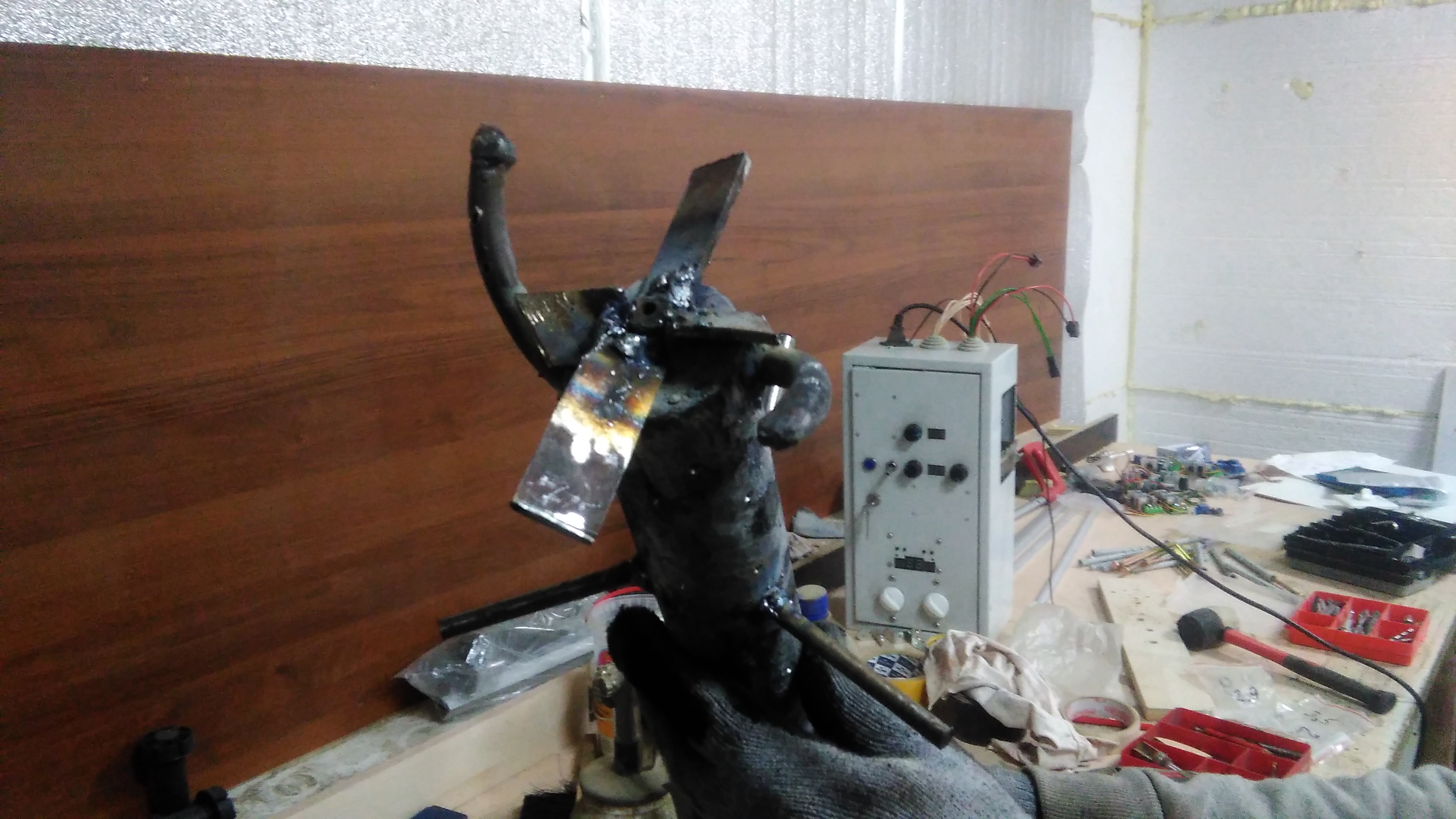

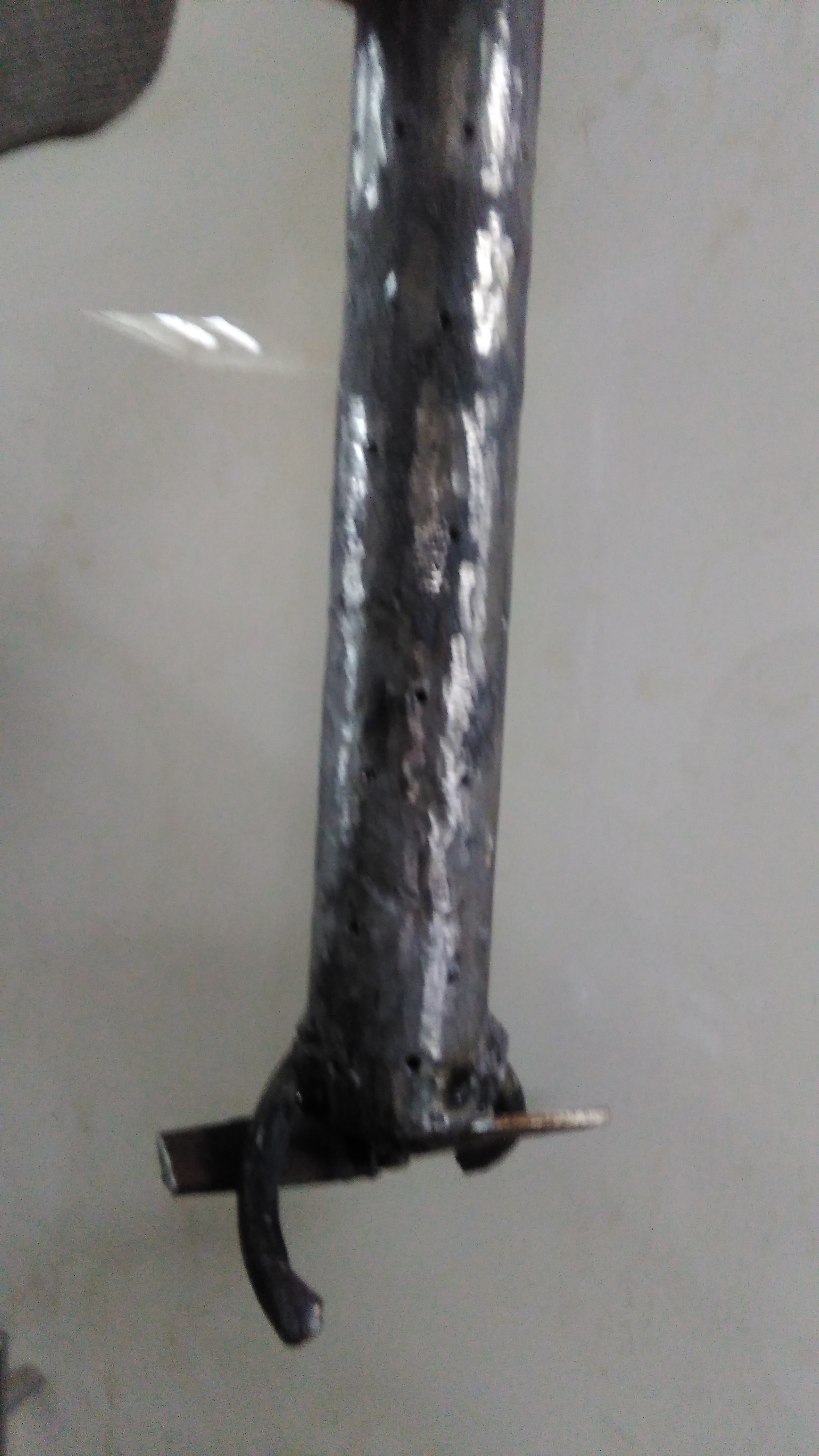

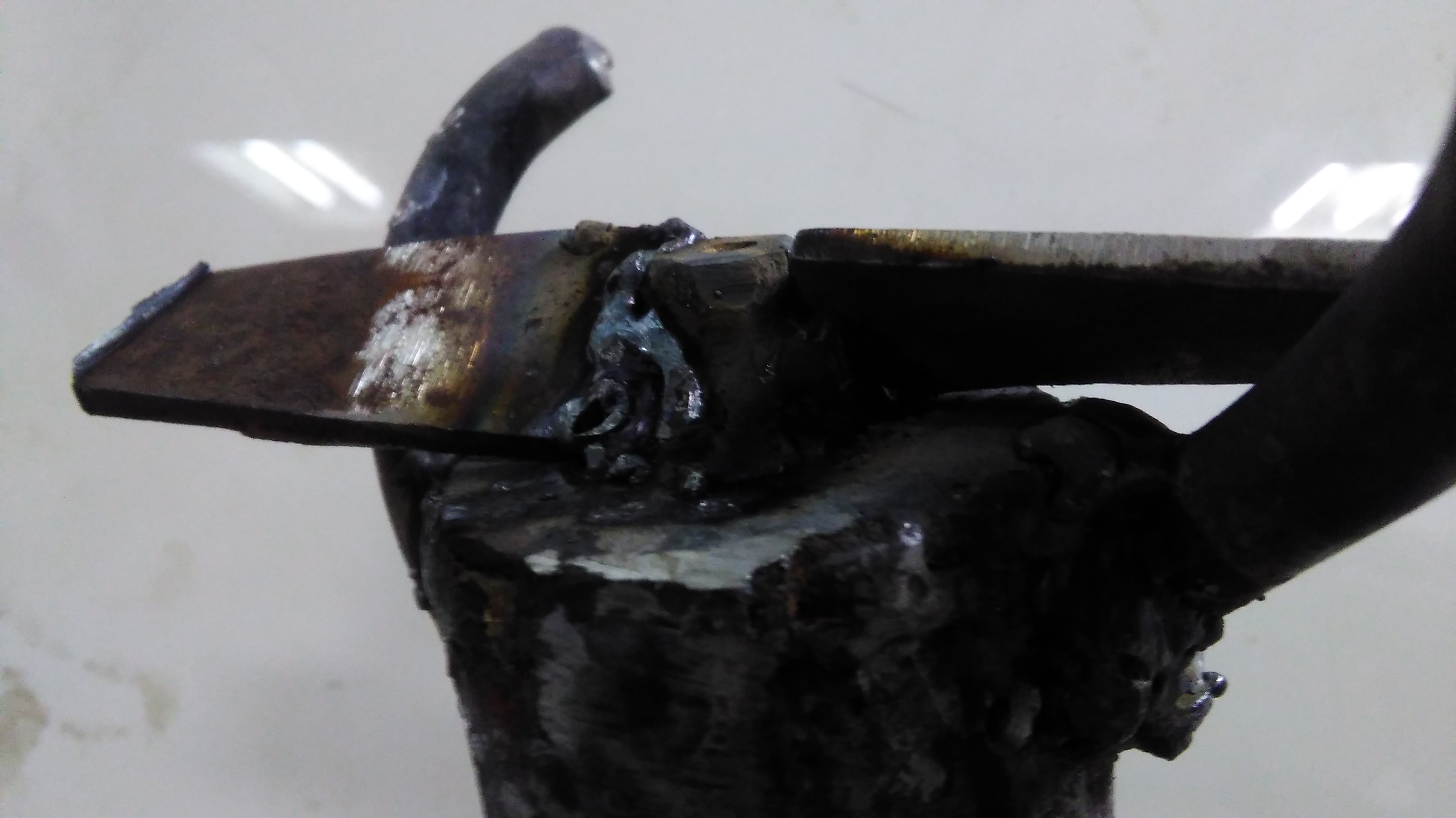

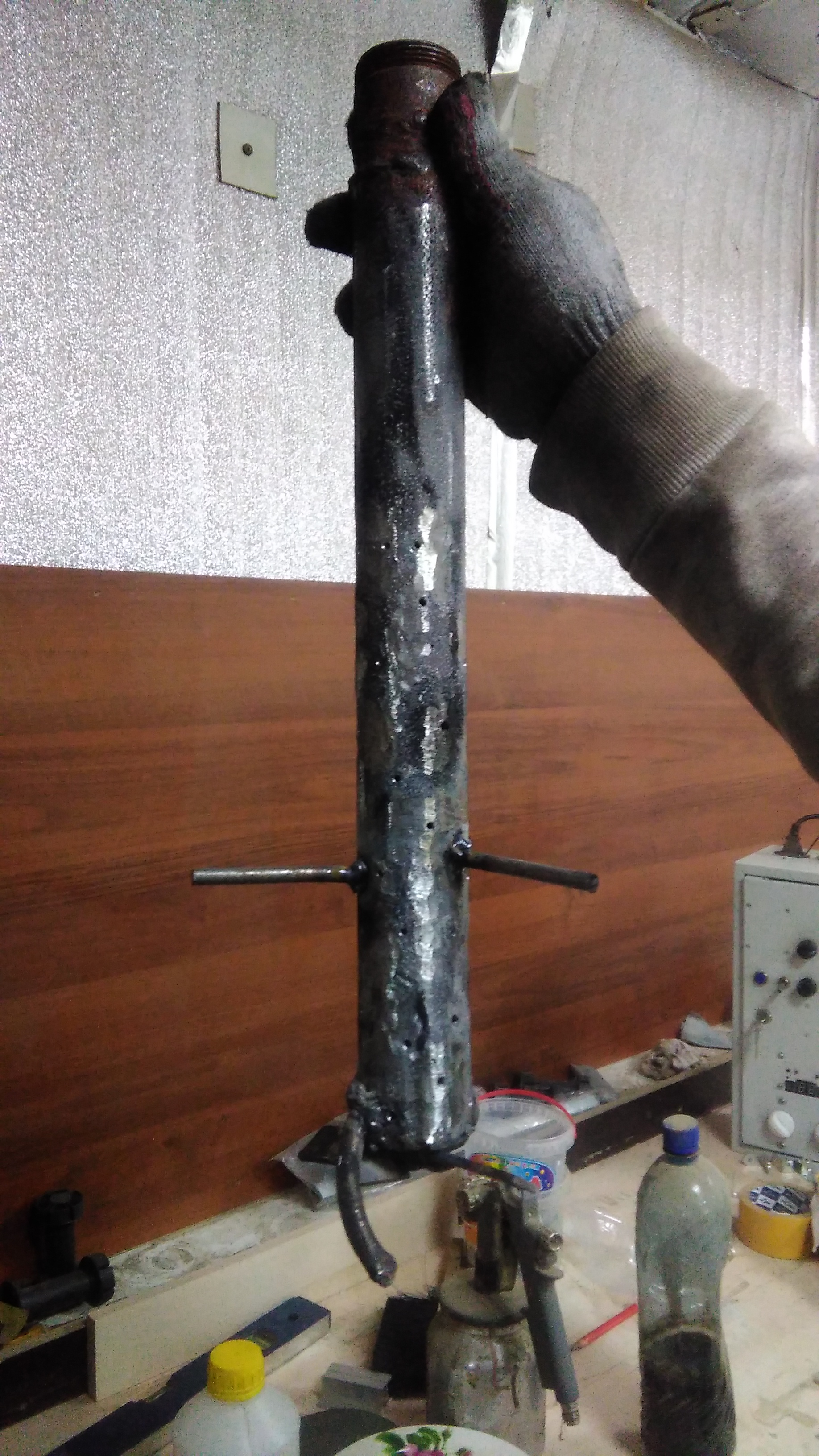

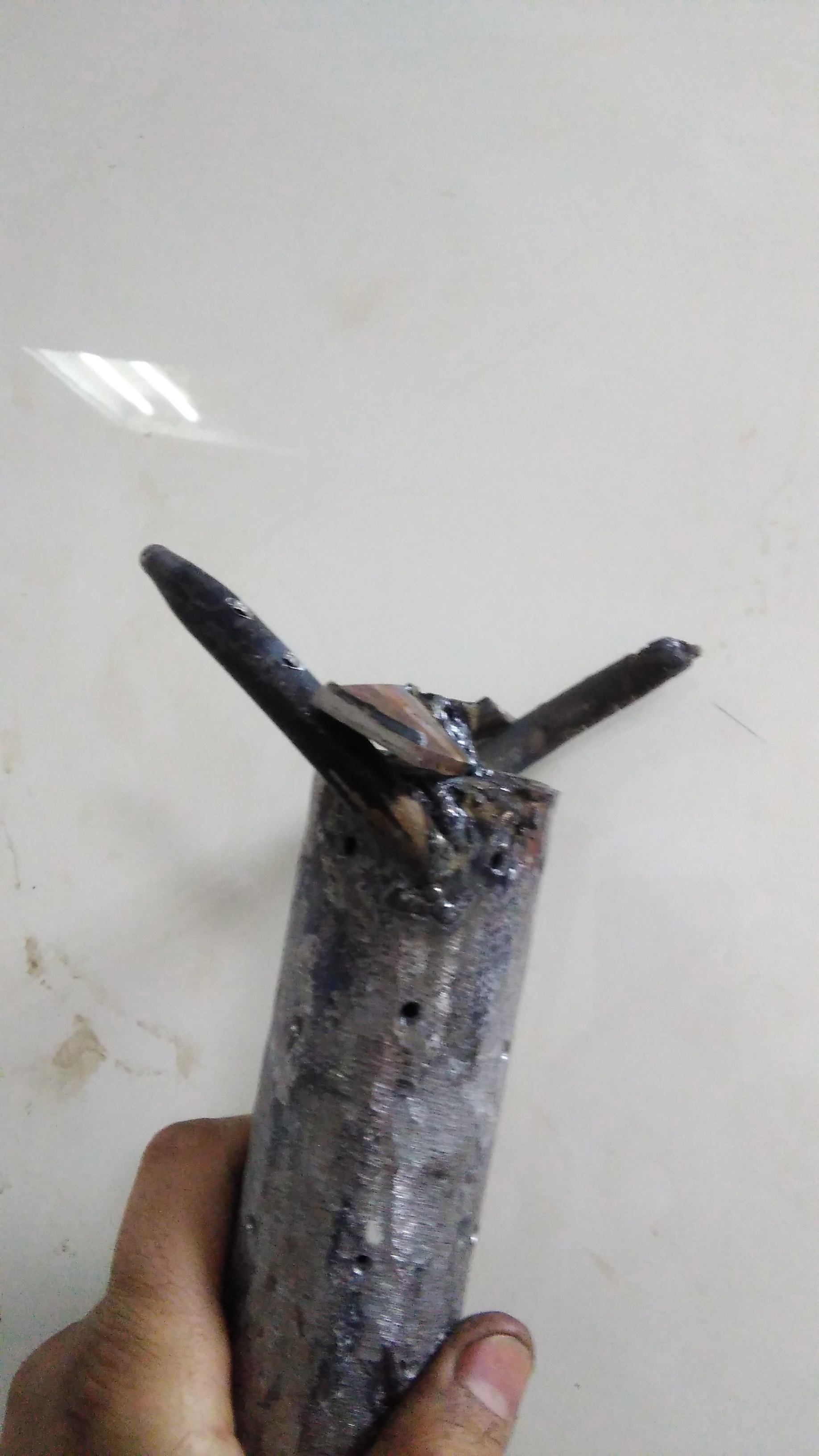

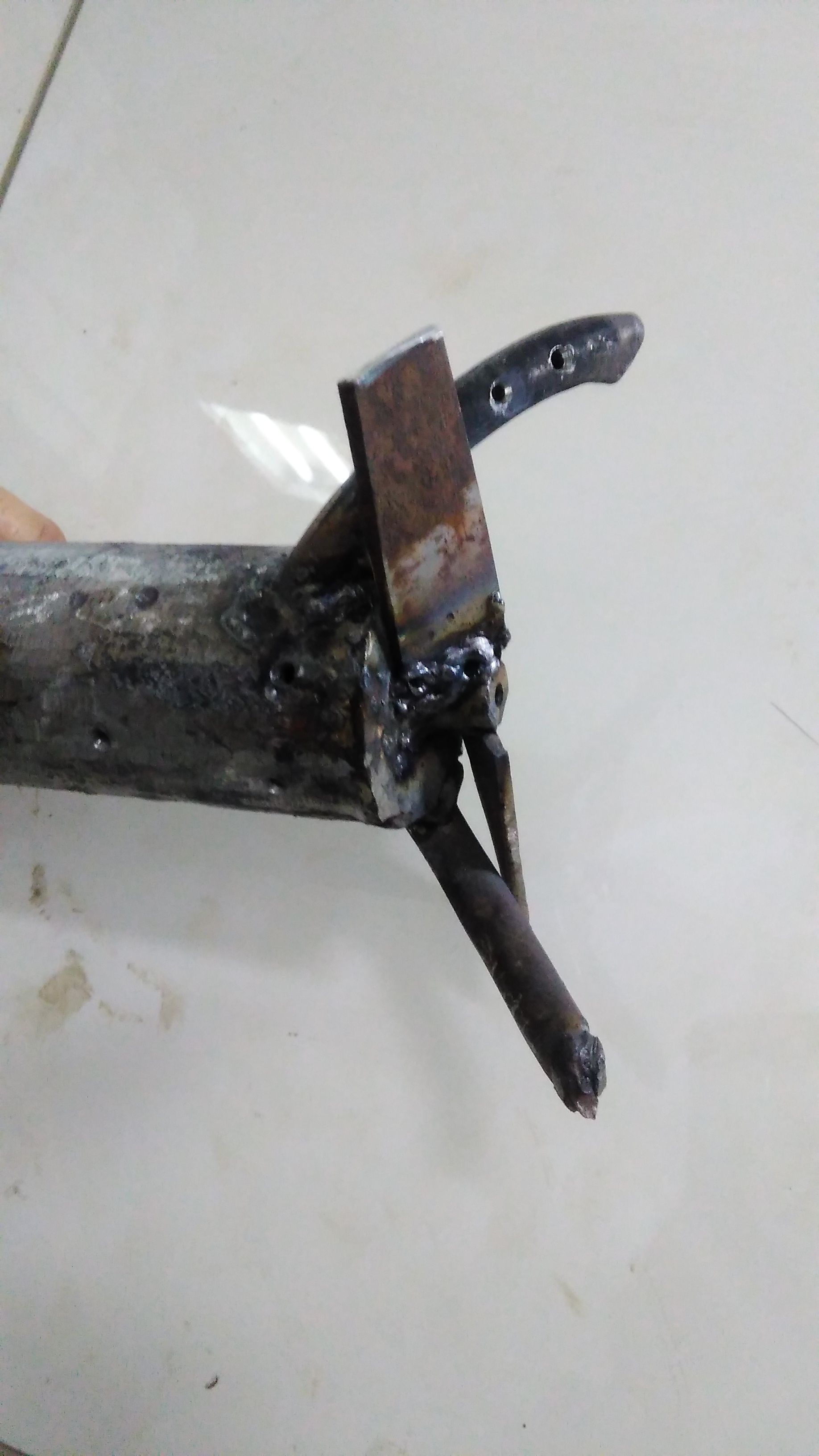

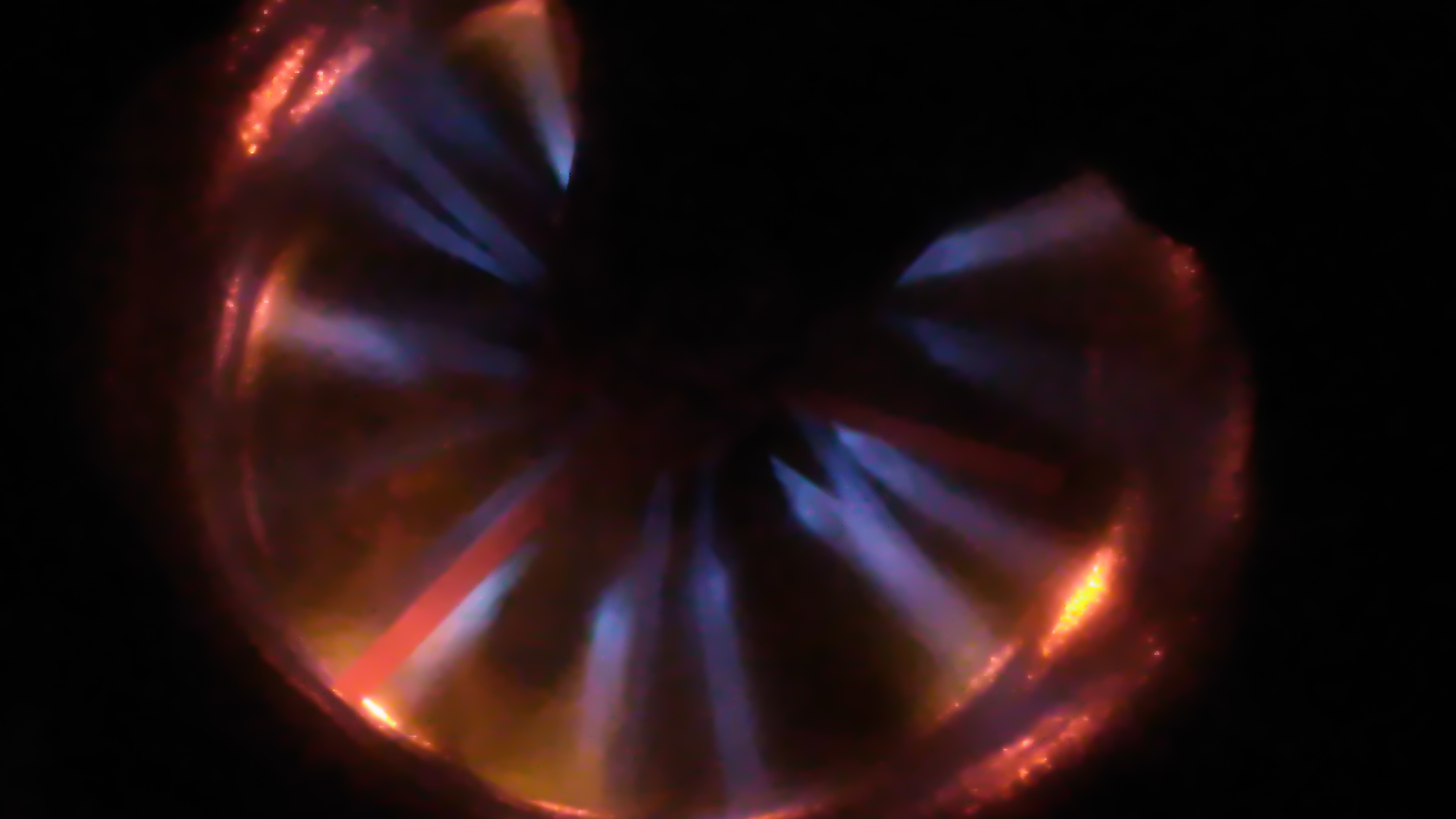

    Отлично, так и сделаю. хочу чтоб круговой огонь был, а получаются только струи :(
    Сделал 2 завихрителя дополнительно, огонь стал желтым :( и масло при горении покрывается пленкой, препятствующей горению, не знаю как от нее избавиться. отверстия в завихрителях сделал под 45 градусов, видимо это слишком

    Температурам, большим, подвергается дожигатель, вот и образовывется окалина, по отверстиям дожигателя и завихрителей - изменяются диаметры отверстий на десятые доли миллиметра, этого и хватает немного сбить настройки дожигателя моей печи. Да и настраиваю дожигатель на горение синим пламенем - более чувствительна печь к изменения настроек, чем печи с настройками на жёлтое пламя.

    Господа&товарисчи ;) нашёл на просторах ютюба ролик, автор которого, дожигатель сверлит под углом. Якобы происходит звихрение. По идее завихрение должно быть, но отверстия там по 5мм сверлит, да и под углом. Овал больше 5,5мм получится. Кто как смотрит на такое дело?

    Запустил печь с новым дожигателем, с доп подогревом подачи ПВ с центрального отверстия торца дожигателя. В моём случае разницы большой не увидел, так как наддуваемый в печь воздух дополнительно подогревается, проходя в трубе, по всей длине самой горячей части внутри теплообменника.
    Всего отверстий ВВ 45 штук, диаметрами от 2.5мм до 3мм; отверстий ПВ 5 штук, диаметрами от 2.5мм до 3.2мм.
    Первый ряд 4 отв. д3мм, верхний ряд 8 отв., все остальные отверстия сверлил на глаз, без каких либо разметок и закономерностей по расположению, ручной дрелью, не стараясь центровать по отношению к оси дожигателя, все струи пламени бьют вкривь-вкось, однако всё работает. В планах построить другой дожигатель, там поаккуратничаем.
