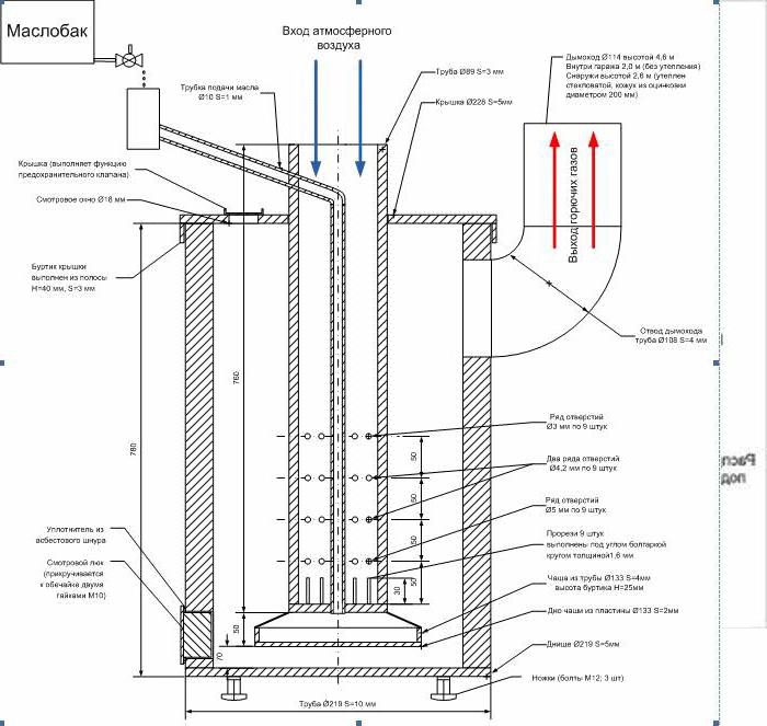

    Доброго времени суток всем,скажите какой минимальный расход печки возможно сделать? по данному чертежу?

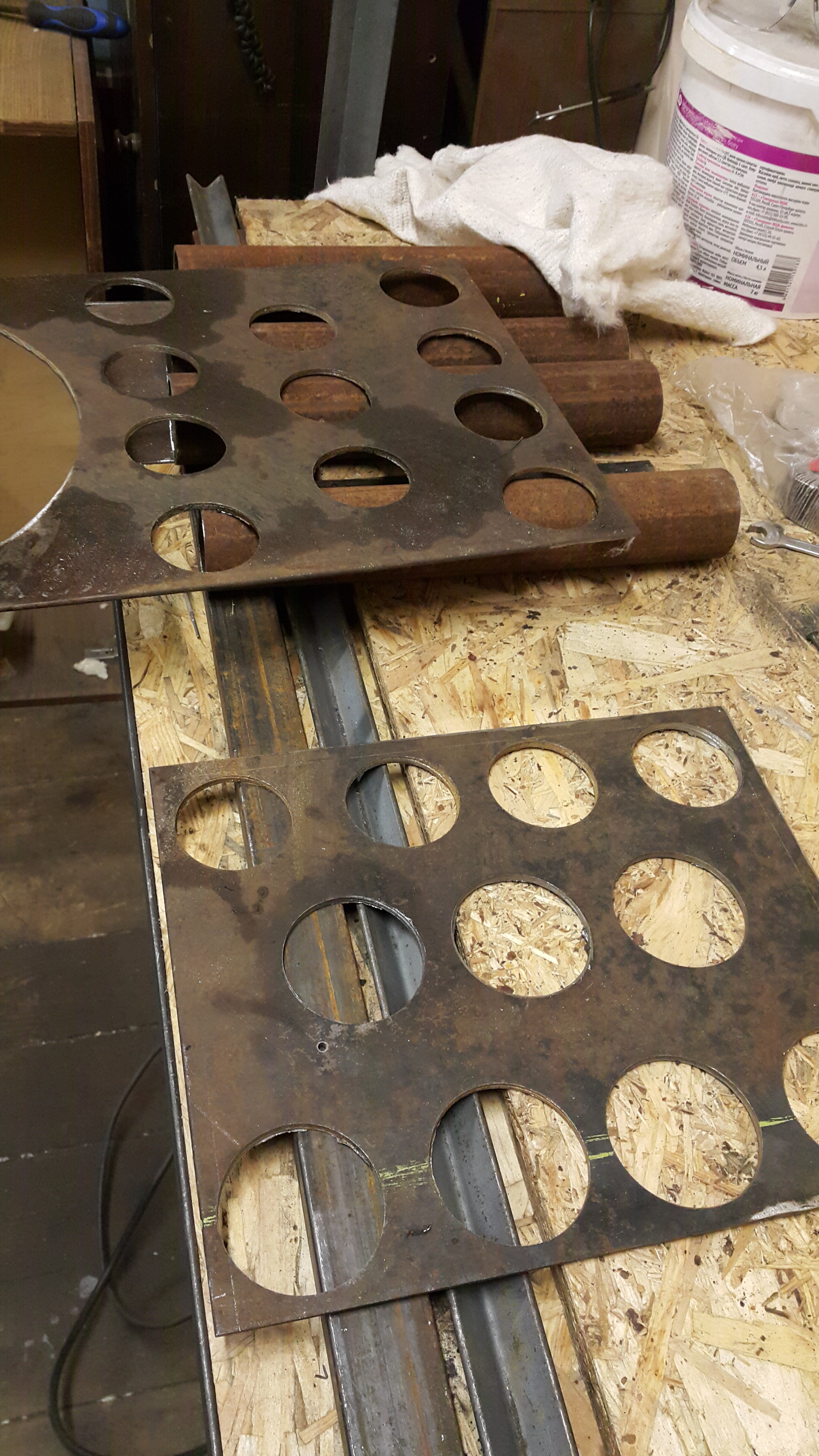

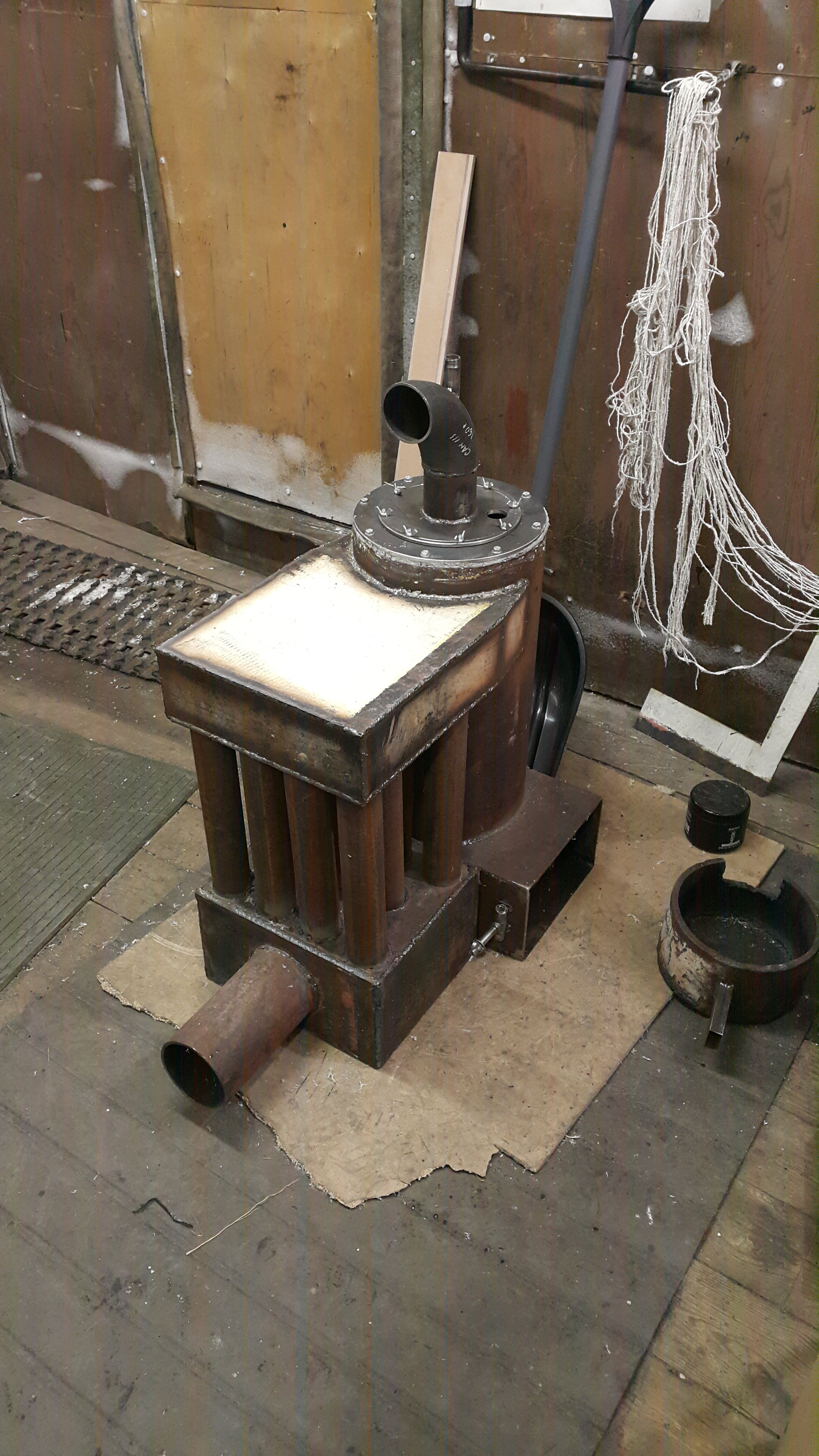

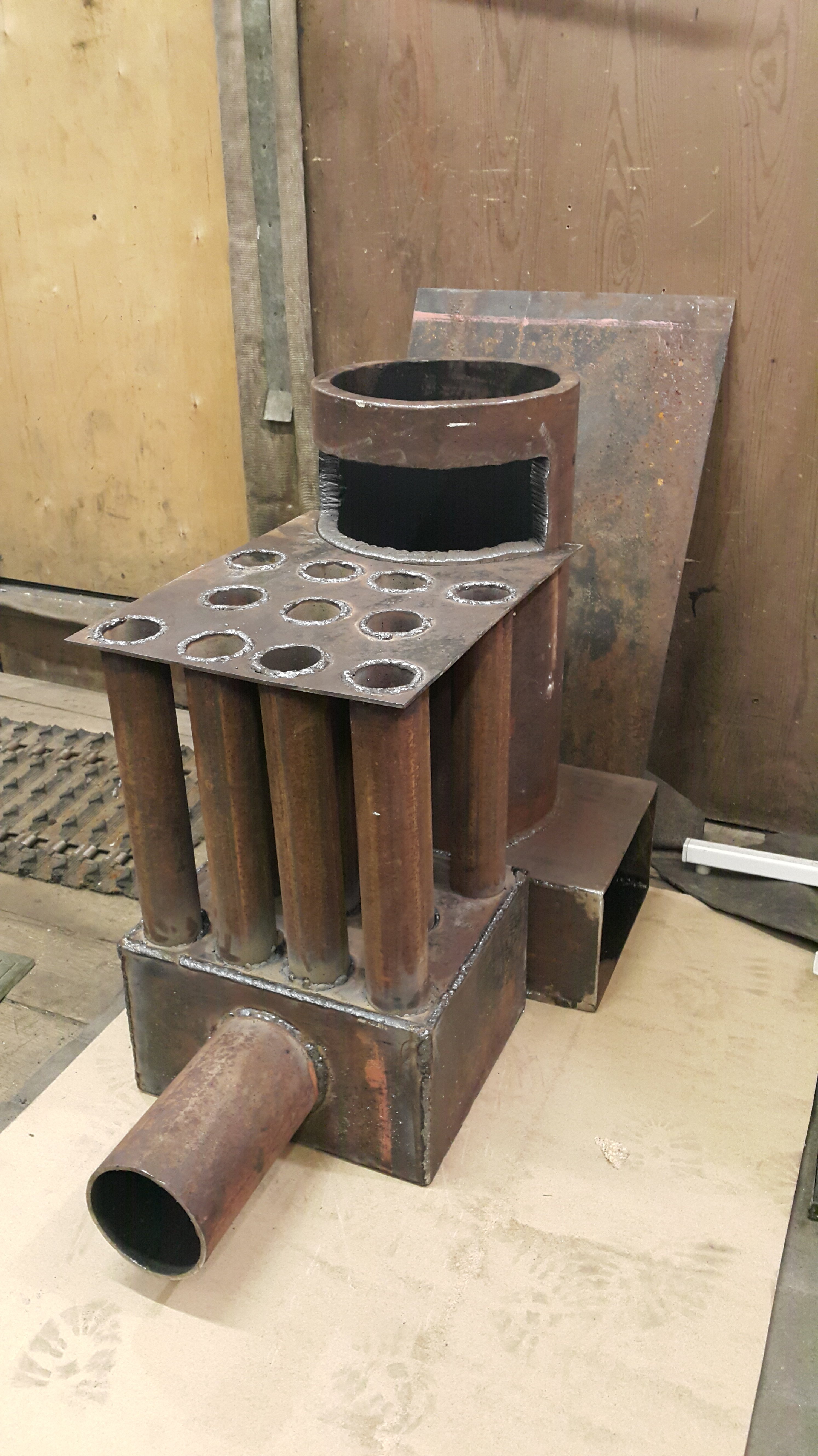

    Приветствую! Решил перекроить печь свою т.к. кпд оставляет желать лучшего(
    Имею печь из 220трубы. высотой примерно метр, дымоход 115 водопроводная, длиной 6-7м.
    Имею трубу из нержи 56мм примерно, стенка 3-4. Из нее дожигатель планирую, трубу для подачи масла лучше варить внутрь дожигателя? Как лучше расположить отверстия на дожигателе? Завихрители? Внутрь сделаю чащу из тормозного диска, он вообще нужна?

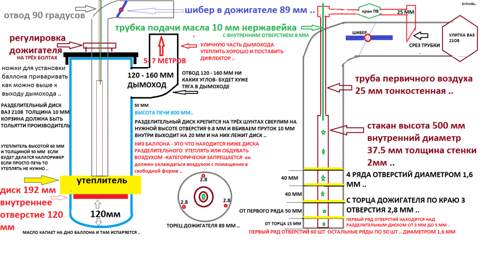

    Мне нравится вариант компановки, данного участника форума http://www.termoportal.ru/members/31434.html здесь и регулируемый ПВ с маслоподачей через дожигатель, и используются завихрители, также установлена чаша правильно. Посмотрите его альбом. На теплообменник не смотрите - если правильно помню, то теплообменник у него имеет меньшее количество вертикальных труб, чем на фото в альбоме.
    http://www.termoportal.ru/member31434/agent07-albums-vozduhonagrevatel-2.html

    Все хорошо, но размеров с количеством отверстий нет, я в этом никак не могу разобраться, остальное думаю осилю. Кто-то говорил что от объема масла в камере надо уйти, наверное трубку пропущу через дожигатель, внизу отверстие. маслонасос начинаю делать, а вот с отверстиями- не ясно,сколько и как в торце, на теле дожигателя. Где-то ранее давали размеры по завихрителя-45-50 от масла, сам дожигатель-80-90 от масла. чашу в сантиметре от дна, дно утеплить. второй ряд завихрителей-стоящая вещь?

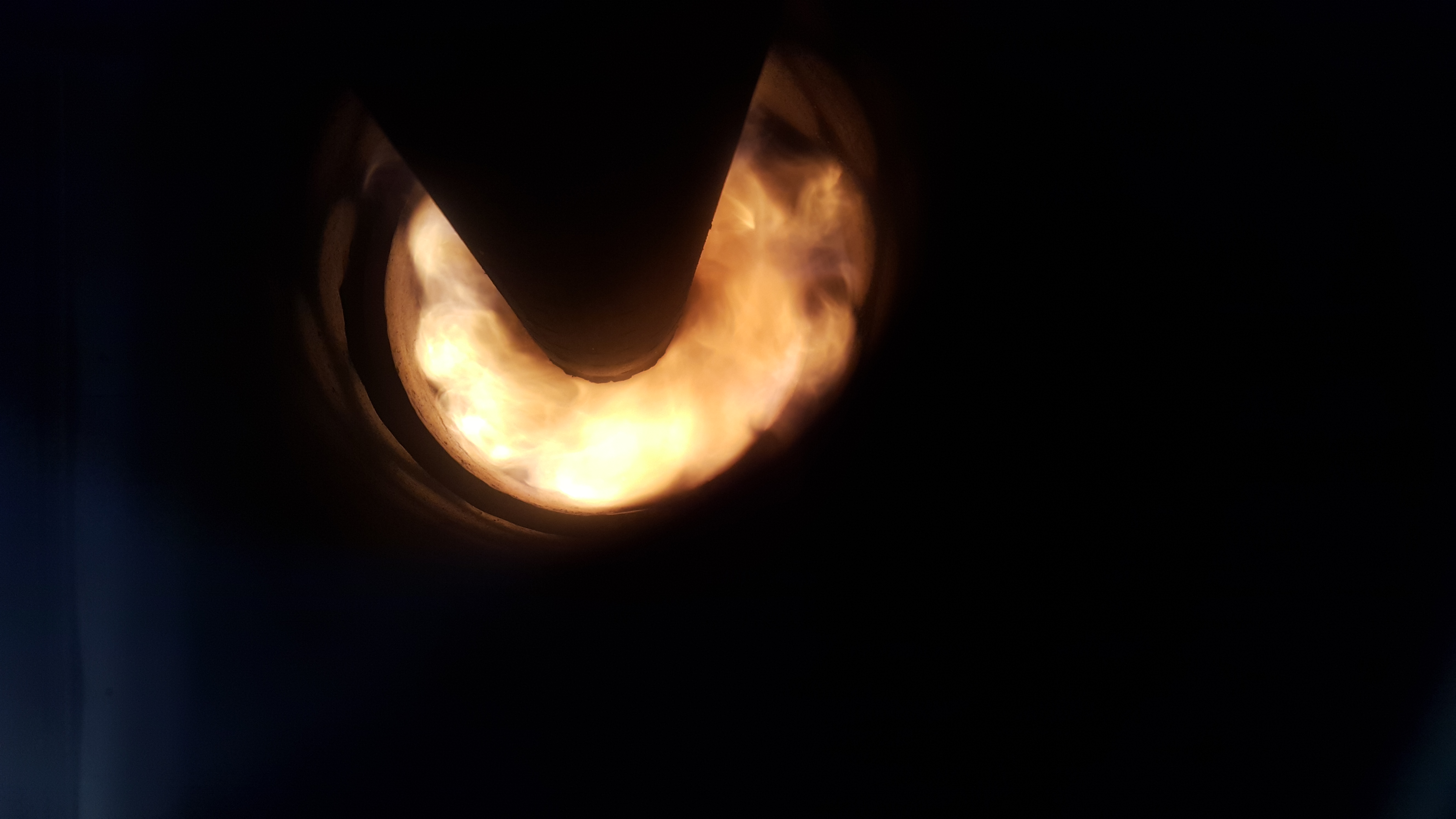

    Добрый день гуру сжигания ОМ. Как и многие я начал строительство своего калорифера на ОМ и уже, потом узнал о вашем сайте. Уже о нашем сайте. Много прочитал, подчерпнул и все равно остается много вопросов. Прошу не пинать по форуму, а подтолкнуть к правильным действиям.

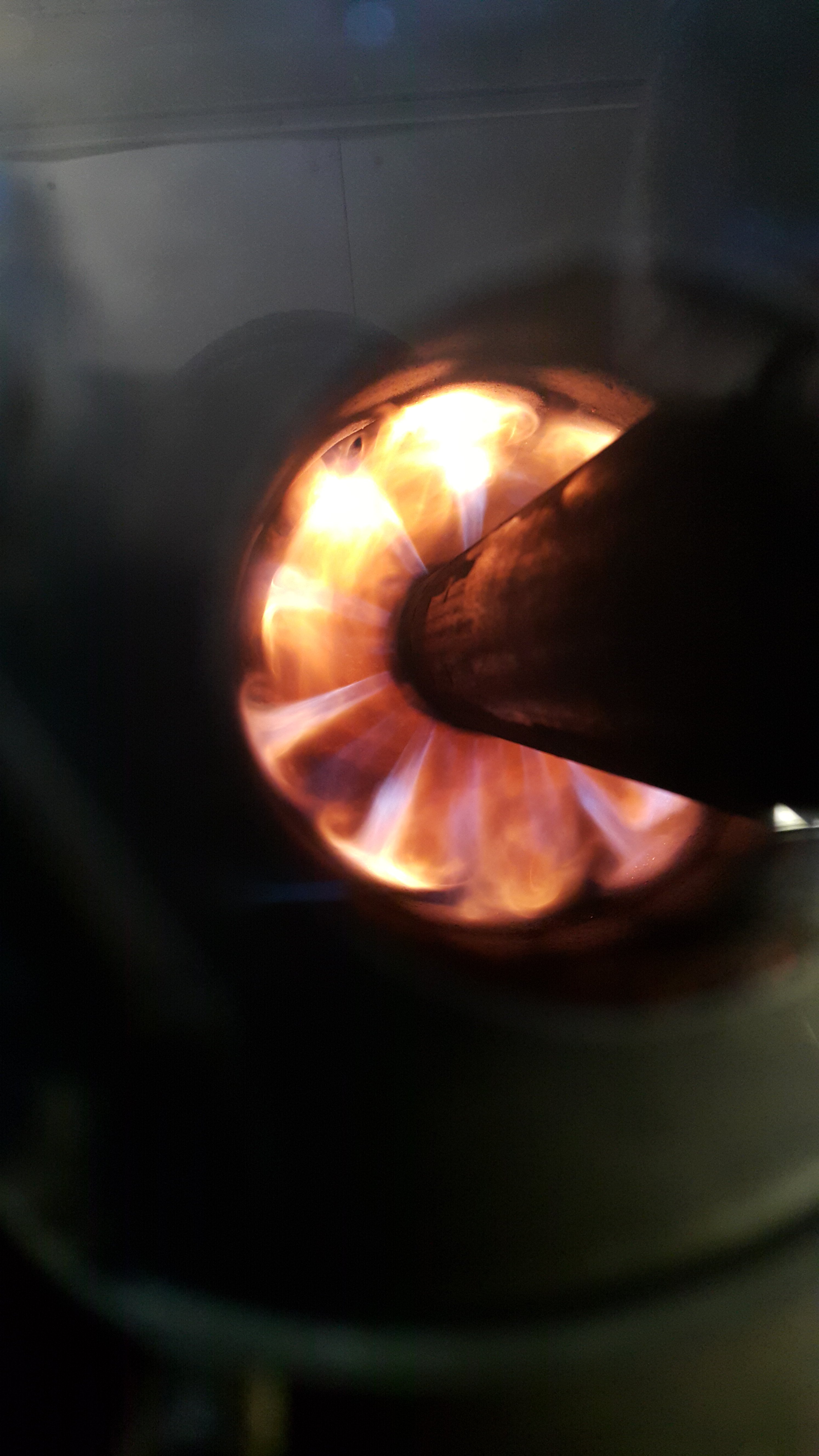

    Немного о печке: За основу был взят чертеж http://www.termoportal.ru/attachment.php?attachmentid=17388&stc=1&d=1519102626 и сделан под имеющийся металлом . Труба 270х670х20 с нижним люком загрузки, чаша 212х70х4, дожигатель 74х?х4 с отверстиями как на чертеже. Работала я так понимаю с бешенным пряможогом, и при закрытии смотрового окошка начинала дико детонировать и стремилась потухнуть. Дымоход метр для проверки. Надув ВАЗ,масло капельница.http://www.termoportal.ru/attachmen...ent.php?attachmentid=17390&stc=1&d=1519103700http://www.termoportal.ru/attachment.php?attachmentid=17391&stc=1&d=1519103792
    Немного, вернее много поиграв с дожигателем имеем : снизу все отверстия заварены в месте с трубкой масло подачи, организован «ПВ» первый ряд отверстий заварен примерно до 5мм. Только при этом пламя стало давать синие языки. Попытка заварить первый ряд, не разгорается, коптит. Установка миски из нержи 1мм тот же резултат.Разогрев с "ПВ"http://www.termoportal.ru/attachment.php?attachmentid=17392&stc=1&d=1519104418
    Работа в течение часа без "ПВ" на малом ходу надува http://www.termoportal.ru/attachment.php?attachmentid=17393&stc=1&d=1519104566
    Увеличение надува пламя особо не меняется, вверх не вытягивается , но чаша прогревается сильней (цвет более малиновый чем при малом ходу надува) Расход примерно 2, 2.5 литра в час. Но при таком расходе под дожигателем образовывается лужа масла. Если уменьшить расход до минимума начинает тухнуть. При 1.5, 2 литре примерно как на фото.
    Отсюда и вопросы:
    1)Тепла в принципе хватает, как вытянуть пламя вверх и уменьшить расход?
    2)Какой длинны, нужен дымоход?
    3)В какую сторону (увеличение, уменьшение отверстия )двигаться?
