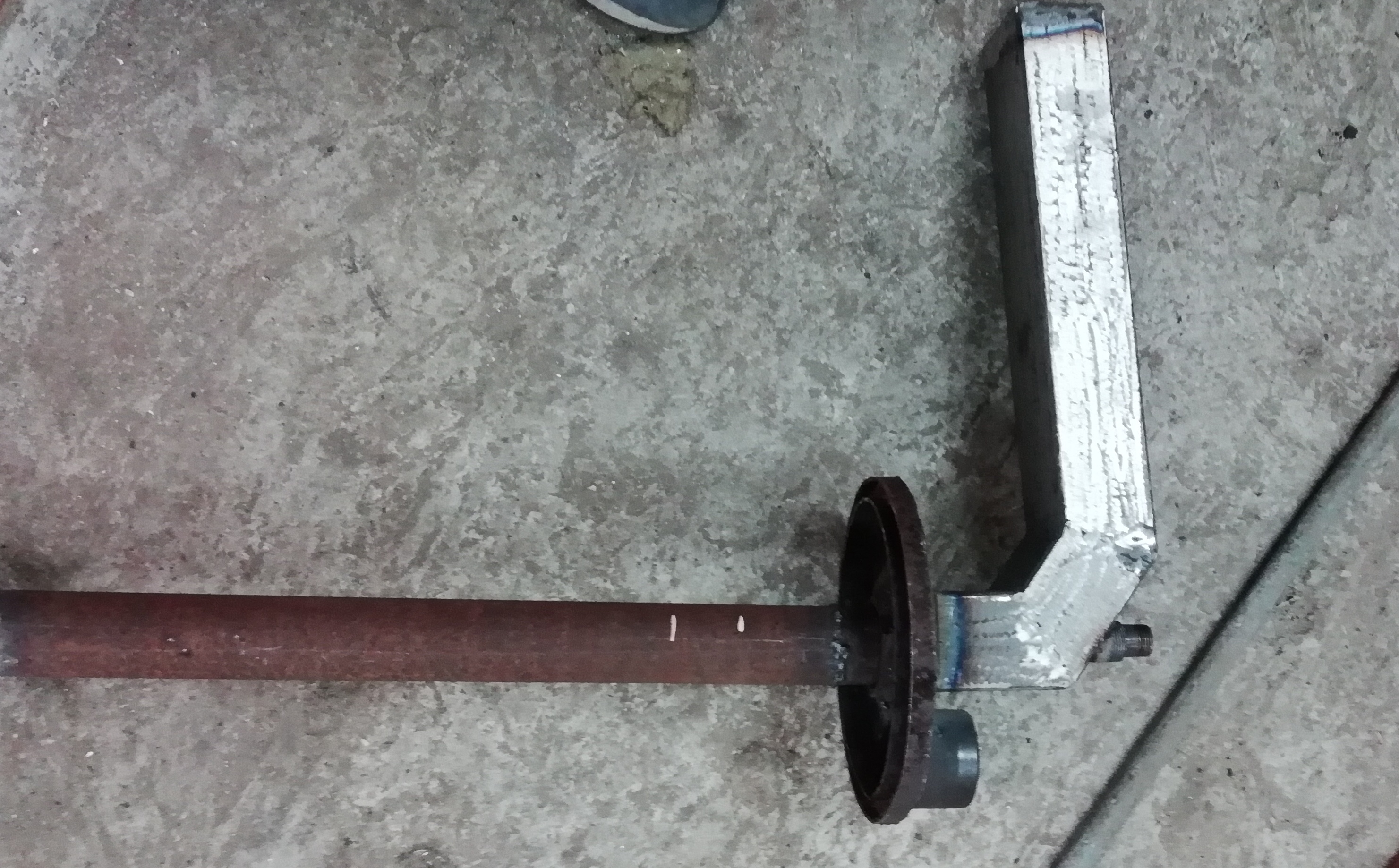

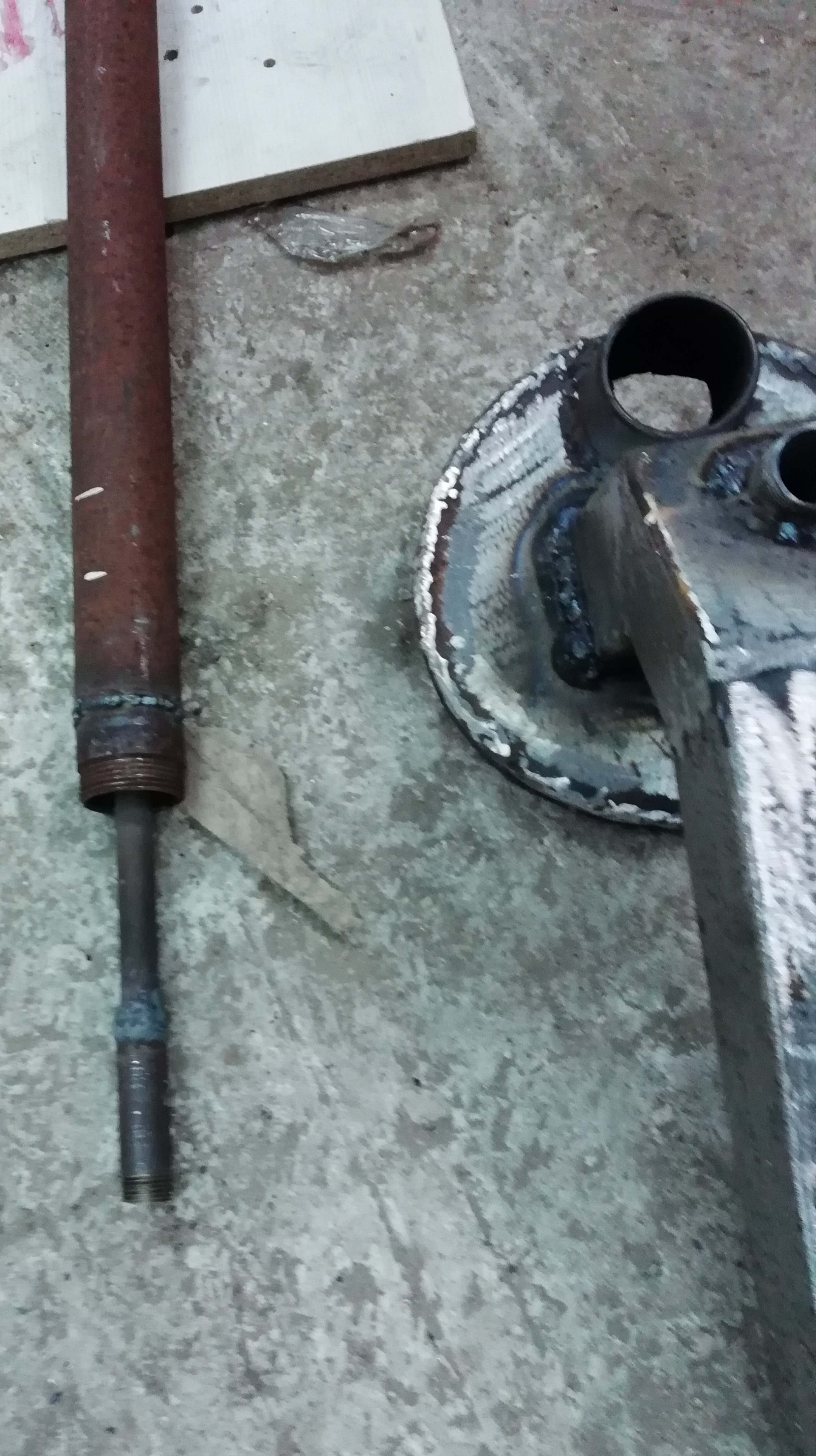

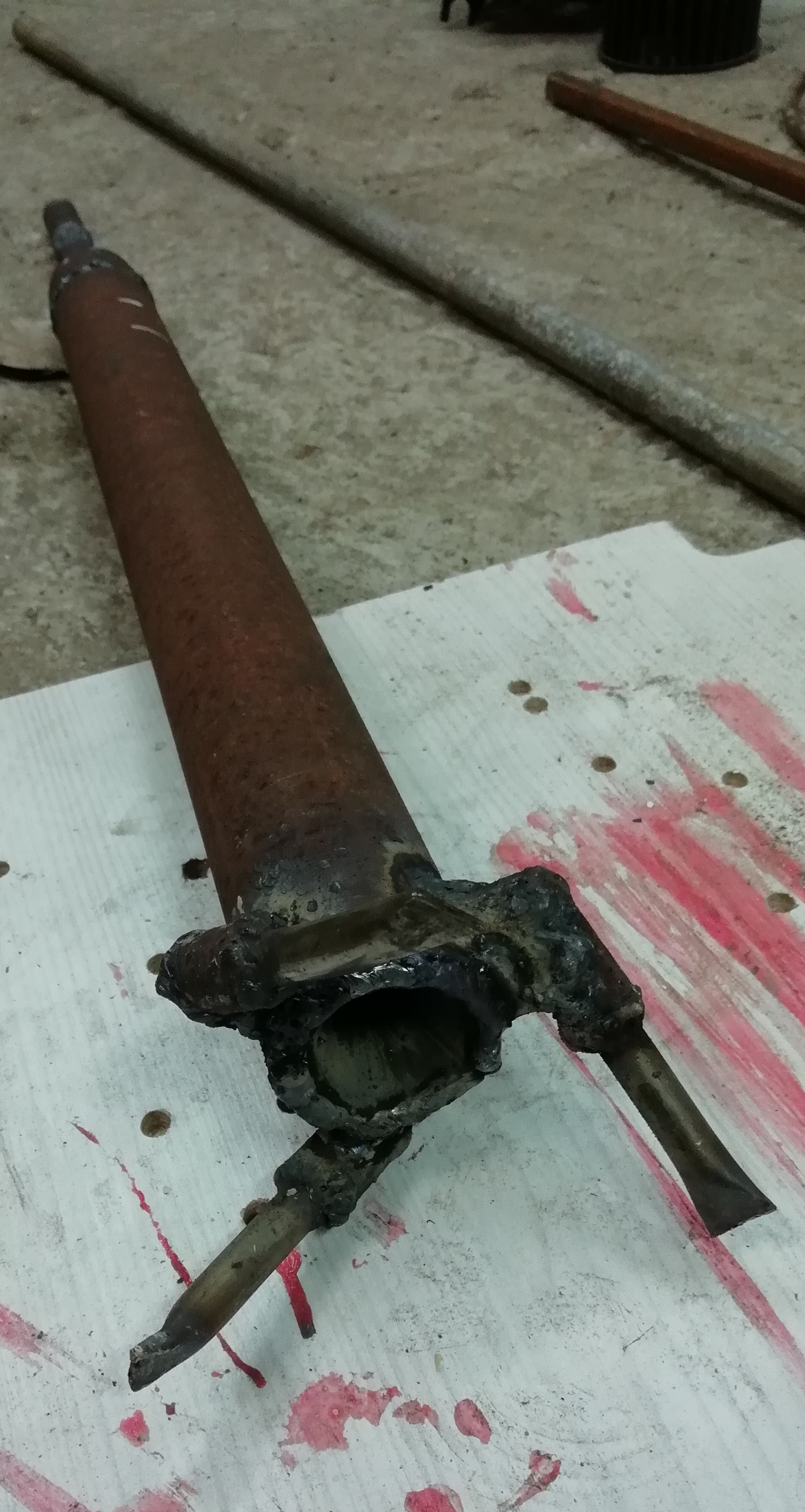

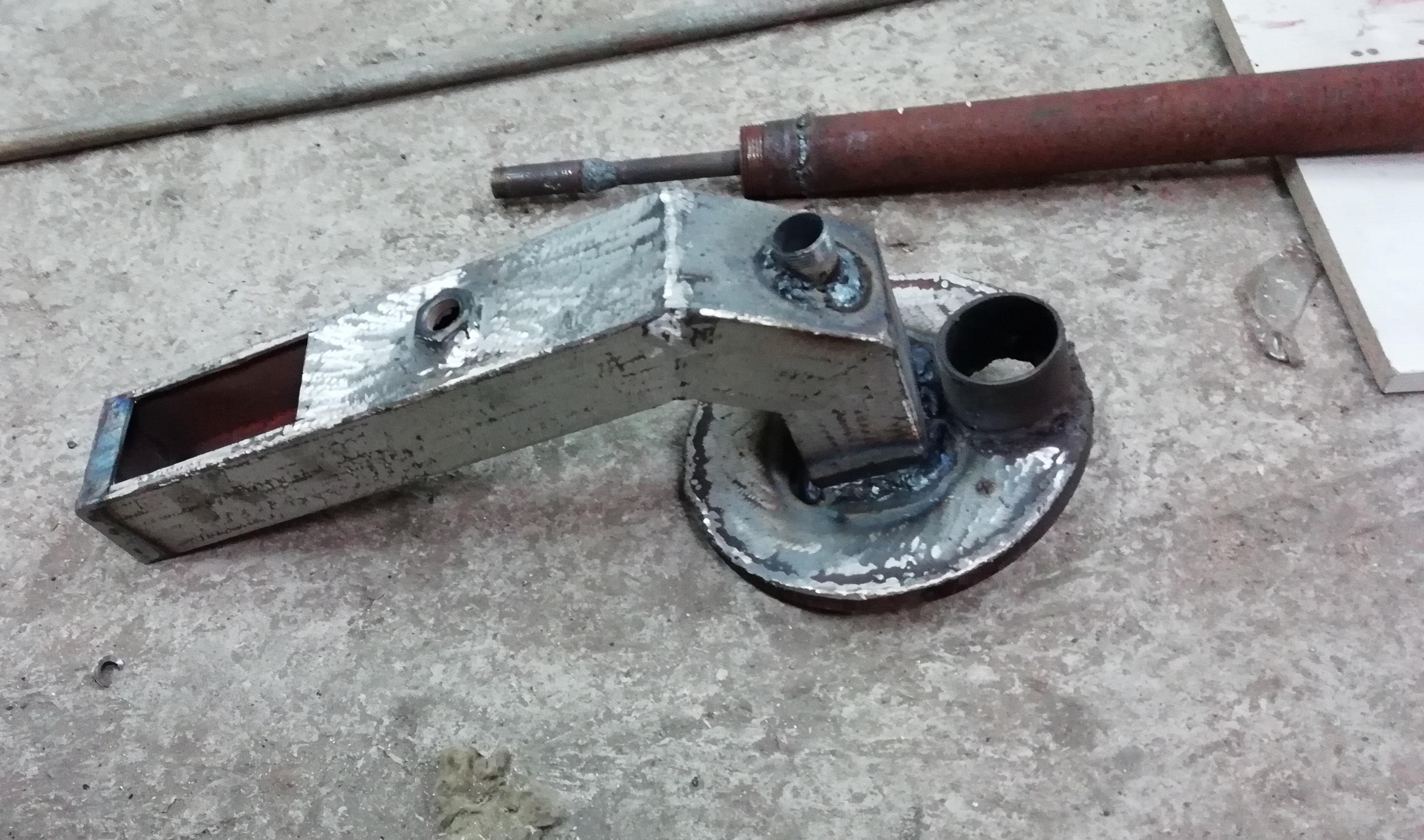

    Доброго времени суток.
    Скоро холода наступят, а тема стоит.
    Никто, ничего не строит?
    Взялся за переделку своей печи: решил добавить регулируемый первичный воздух и переделать маслоподачу на верхнюю. Дожигатель был съёмный - теперь БЫСТРОСЪЁМНЫЙ. В дожигатель вварил конус и стакан. В дожигателе сохранил завихрители, наконечники которых из нержавеющей трубки D10mm, с возможностью быстрой замены.
    Настройки будут самые что ни на есть простые:
    - подача ПВ: первоначально в трёх завихрителях будет по одному отверстию D3.5mm, которые будут дуть в чашу под углом 30 градусов от вертикали и будут находиться на высоте 30 мм над чашей плюс теперь будет регулируемый ПВ (позже поднастрою D отв-ий завихрителей, после запуска печи, буду добиваться синего пламени, при закрытом кране подачи регулируемого ПВ). Торец дожигателя имеет высоту над чашей 70 мм;
    - подача ВВ (вторичный воздух) : на дожигателе планирую насверлить 6 отверстий D3.2мм и 36 отверстий D3мм.
    После настройки выложу уточнённые размеры диаметров отверстий дожигателя.

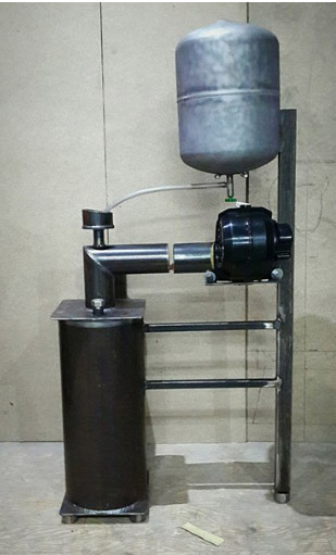

    Добрый день всем. Собрался собрать себе первую печку. Труба 270мм толщина стенки 10мм высота 850мм Вытяжка труба 110мм Дожигатель 76мм подача масла верхняя труба 22мм подача воздуха улиткой от печки Опеля. Подскажите кол-во отверстий в дожигателе и их диаметр как расчитать. Примерно хочу получить такую печь.

    Ну на форуме Вы уже не первый год. Тему сначала не пробывали пролистать?
