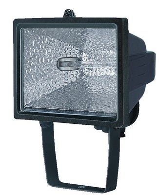

    Стекло термостойкое? У меня стекла лопаются,не знаю откуда каленое найти...
  16. Ilja
    Частая причина поломки стекла происходит из за разности теплового расширения металла и самого стекла. Нужно что бы стекло не соприкосалось с металлом. Достаточно проложить между ними асбест, и проблемма закончиться.
    Стёкла от галогеновых фонарей хорошо держат температуру.
