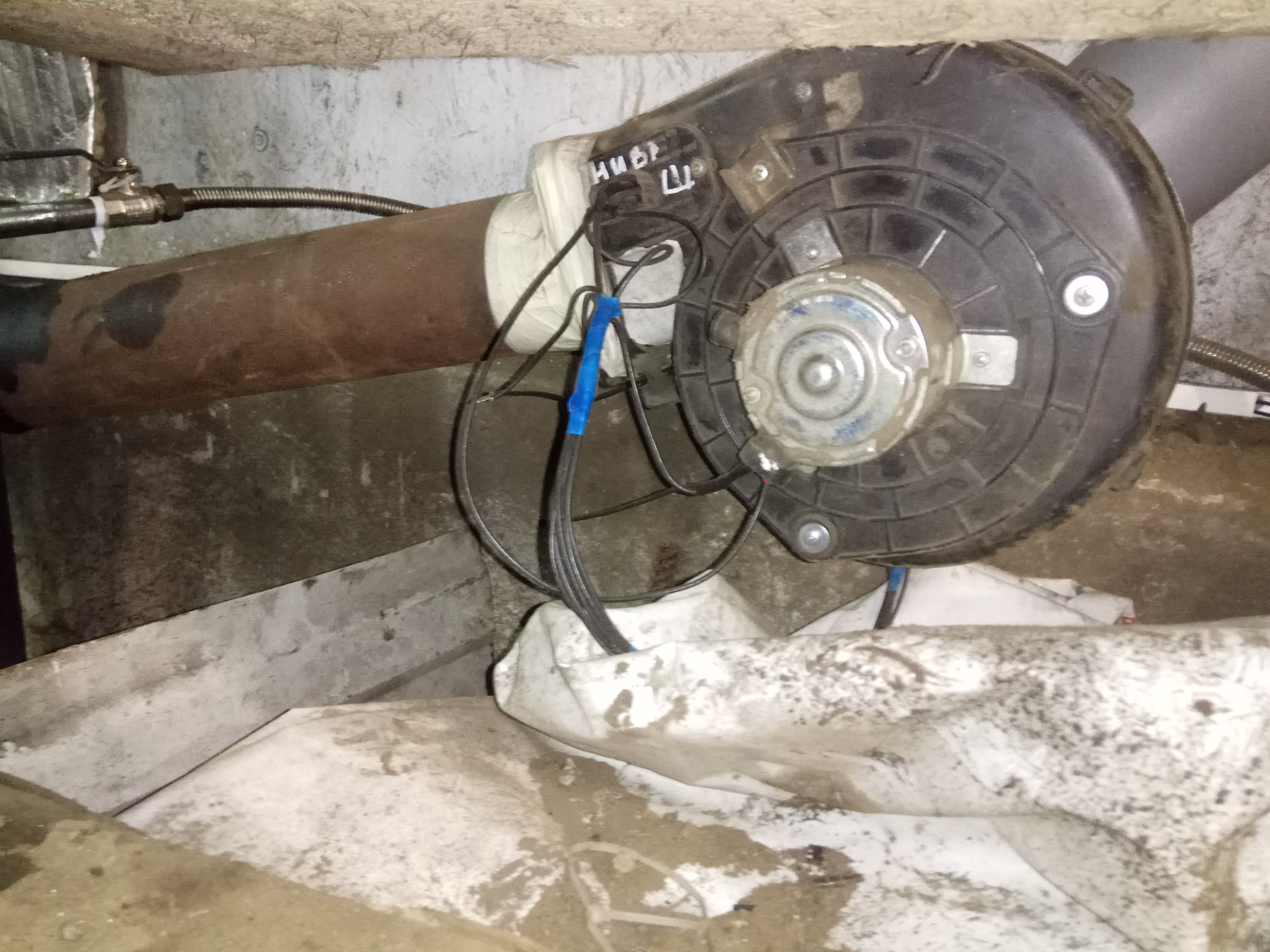

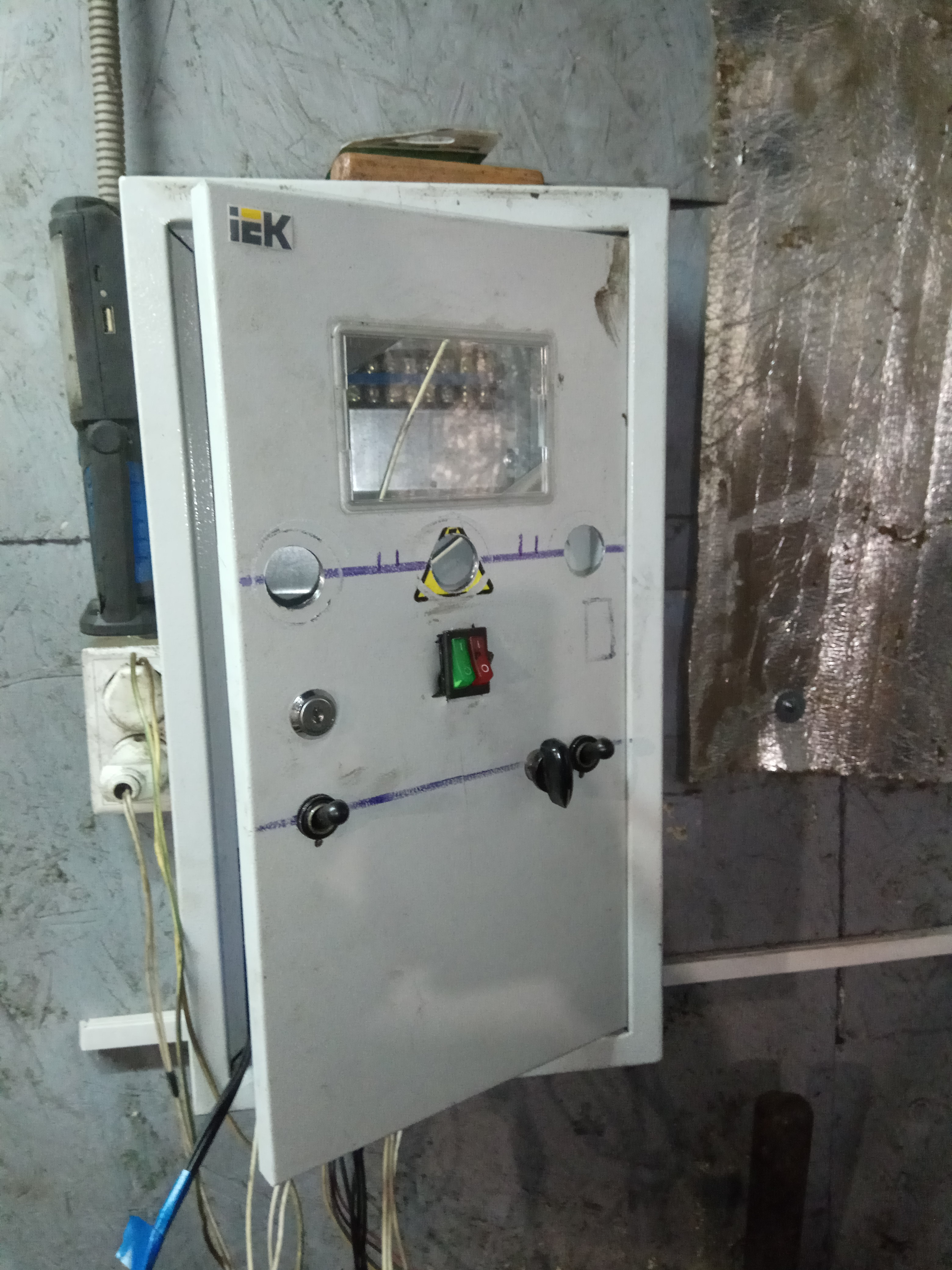

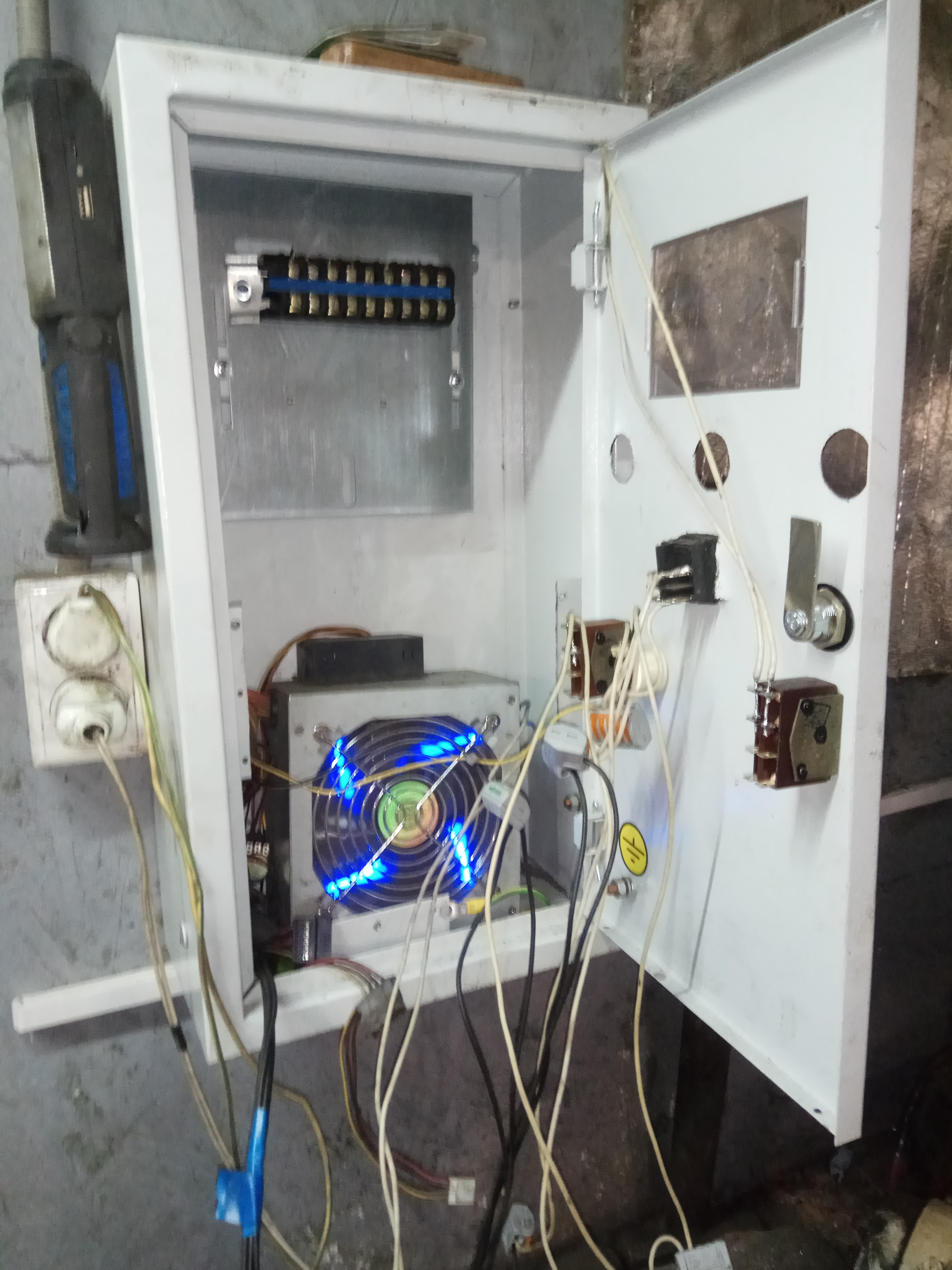

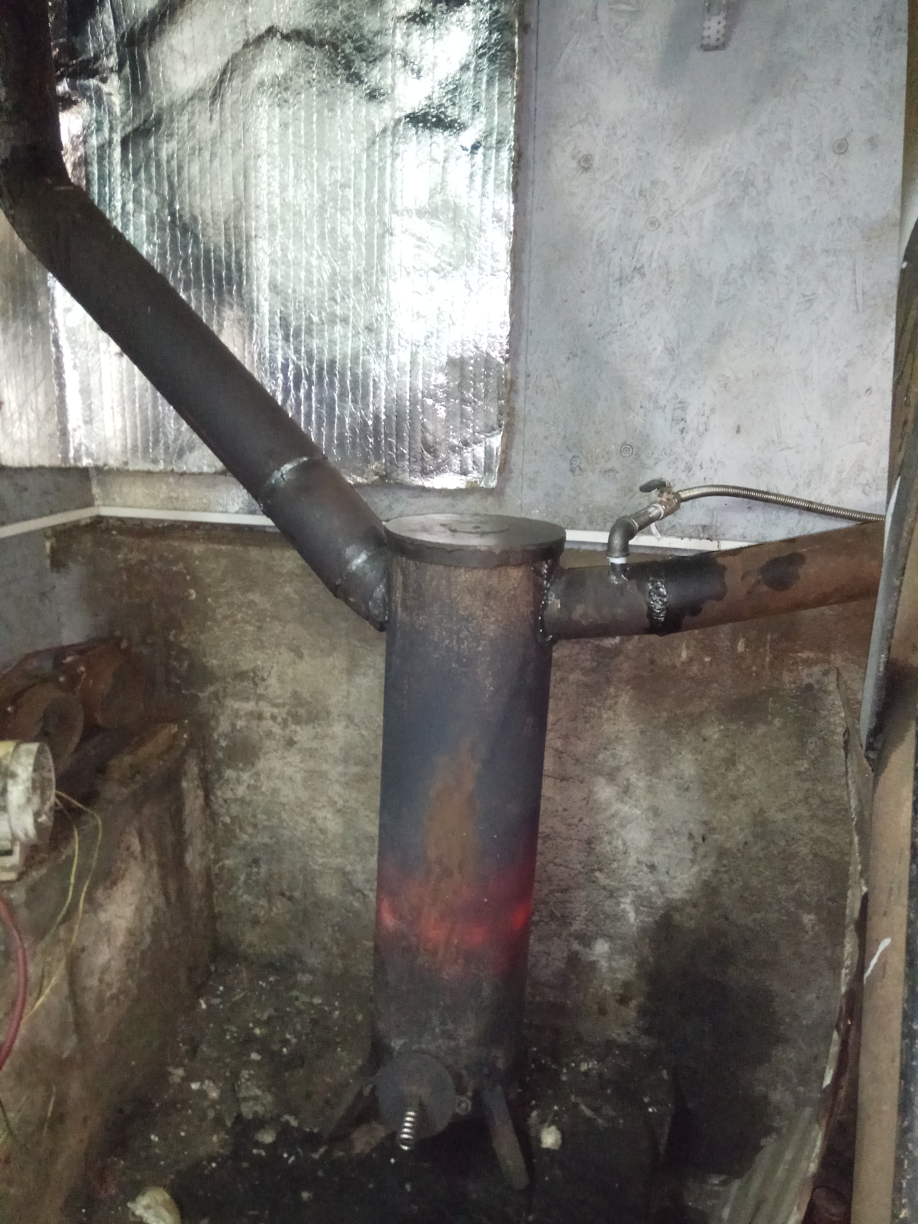

    Итак, печка из 220 трубы. Выхлоп из 114 трубыт стенка около5мм. 89ая труба сварена внутрь. 66 отверстий по 2,5мм диаметром, 6 рядов по 11шт. С торца 5. Они же, 4 завихрителя. Управление 12в. Воздуходувка от шнивы, масло насос от мотоцикла Урал, все это вместе работает от резистора отопителя той же шнивы. На маслонасосудистого дополнительно сопротивление повешано. Печка имеет получается 4 скорости, задействовано только 2. Внутри чаша 130мм. Печь работает не в полную мощность, в полную мне пока не надо.
    Все пошло немного не так как планировалось и отверстия, полычились выше половины расстояния от масла до дымохода.
    Прошу подсказать как мне сделать защиту, а именно- отключение подачи маслам и печи в целом при переливе или затухании печи.
    С поплавком как-то не очень идея нравится.
    Как называется модуль, который можно с мобильной связью связать? т.е. что бы при остановке печи, смс приходило единаджы

    Пока что нет сигнальных ламп и всё на соплях, но на соплях оно, наверное и останется))
    До этого печь была с отверстиями сосредоточенными в самом низу подающей трубы, верх печи был холодный, трубы выхлопа тоже, а сейчас капец все разогревается.
    Работают средние отверстия, ряды отверстий по краям, почему-то не раскаляют корпус печи. Отверстия делал по углом, для кругового огня, но похоже мало наклонил

    Чаша от дна дистанцирована немного- на 3 гайках стоит. Низкую температуру в чаше как исправить? У меня похоже отверстий маловато. Включаю третью скорость воздуходувки, печь не плюется, а на 2, при открытии лючка микровзрыв, вроде как мало воздуха. Труба внутренняя не съёмная, если сквозь кожух отверстий 5 просверлить, диаметром 3 мм, а кожух заварить потом. Как идея?
  11. Ilja
    Низ печи утеплять нужно. Воздух плохой теплопроводник, достаточно вокруг печи сделать кастрюлю (растояние до печи прим. 2-2,5 см)
    Отличная идея! Только это надо делать на самом нижнем ряду дожигателя.

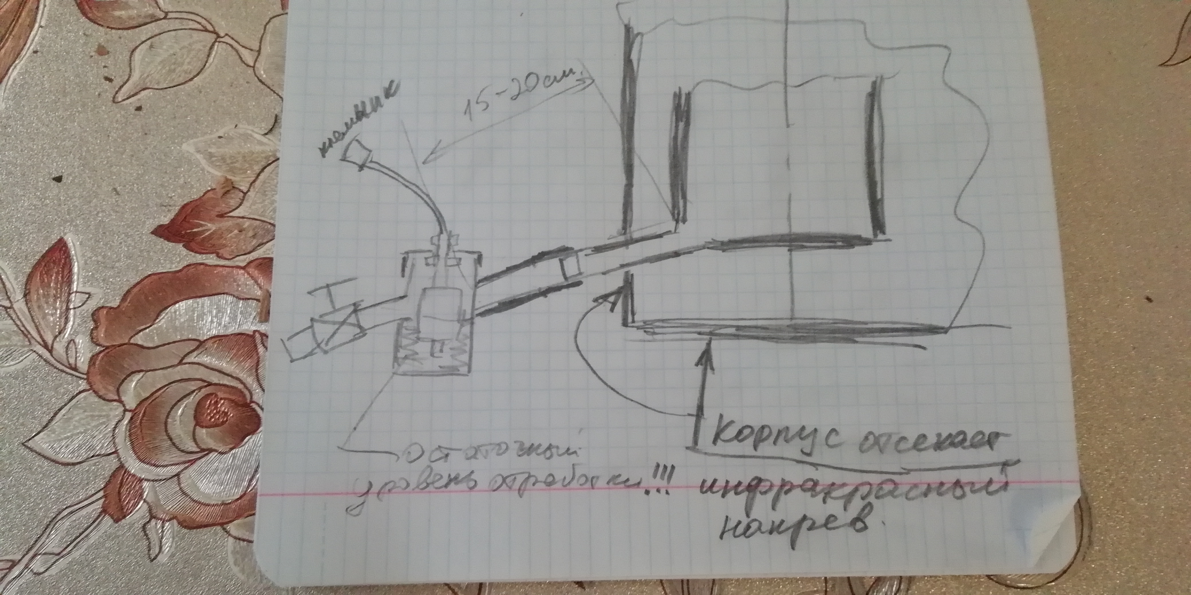

    Вот такая штука есть- датчик уровня металлический. Его ниже уровня печи делать и герметично закрывать? Или немного выше уровня, чтоб оттекало? Температура большая ведь там. Не сгорит?

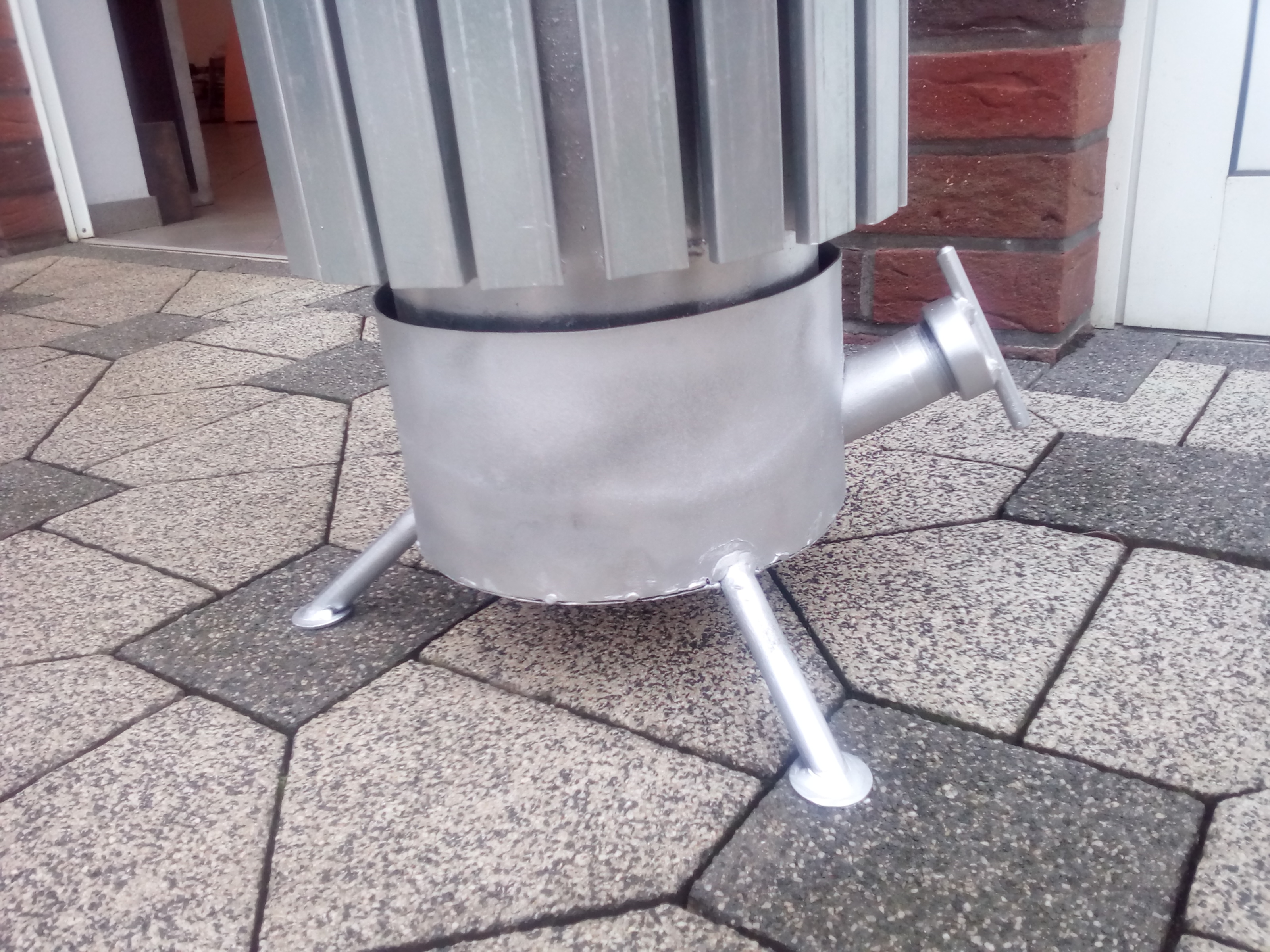

  13. Ivanyonok
    Он и есть.
    Ниже уровня.
    Герметично.
    Предусмотреть слив.
    По спирали прочитайте тему в калориферах, афтора Мастератти, там хорошее описание.
    С ув.

  15. Ivanyonok
    Схематично понятней?
    Есть краны масляные и другие, выдерживающие температуры за 200...250 градусов- вариаций много, стоит только походить поискать по рынкам и магазинам авто запчастей.

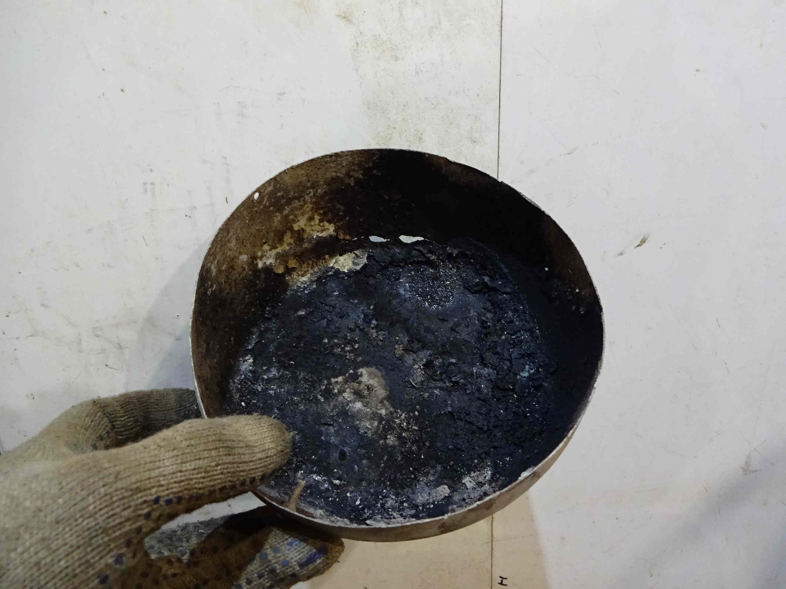

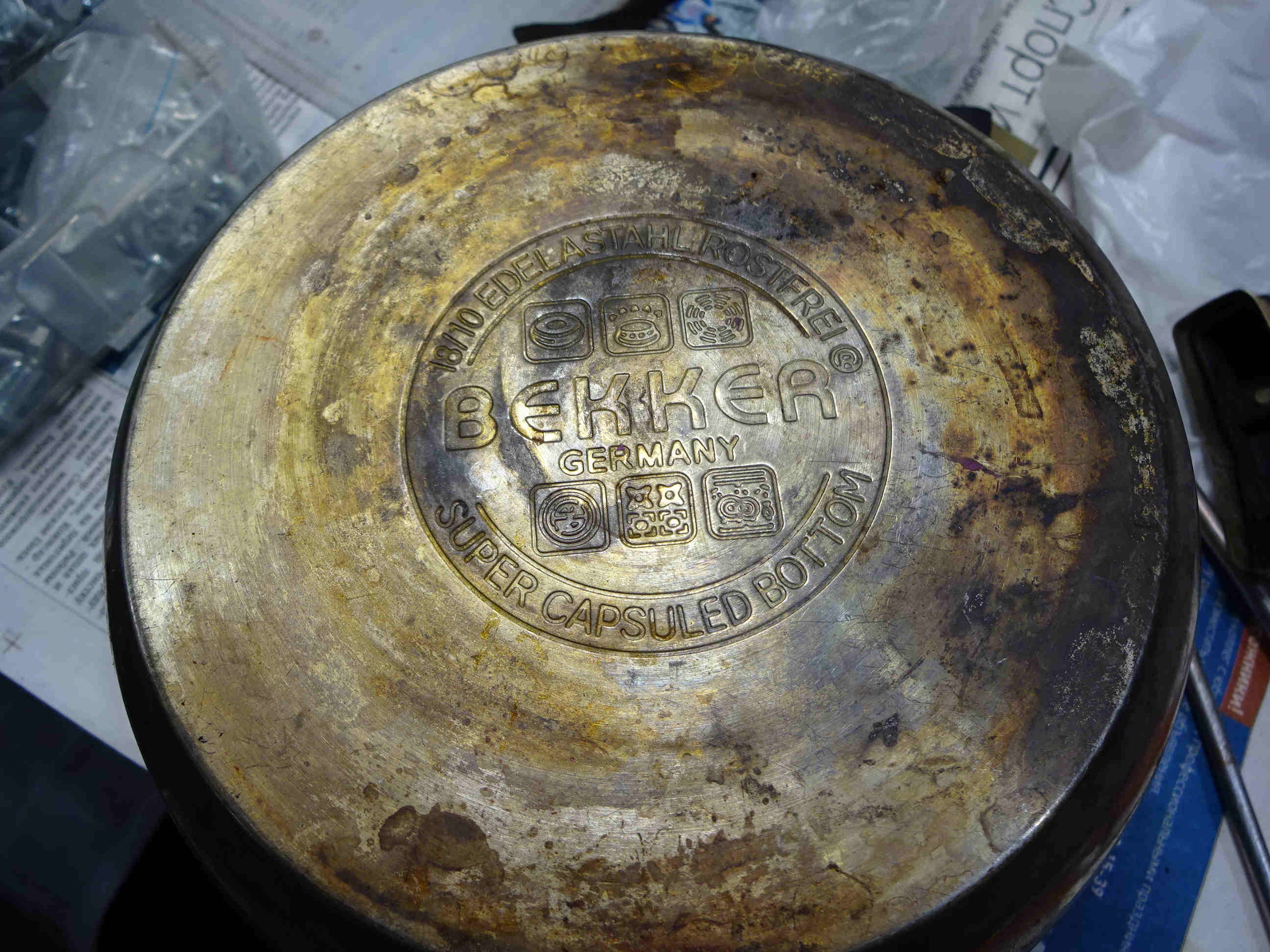

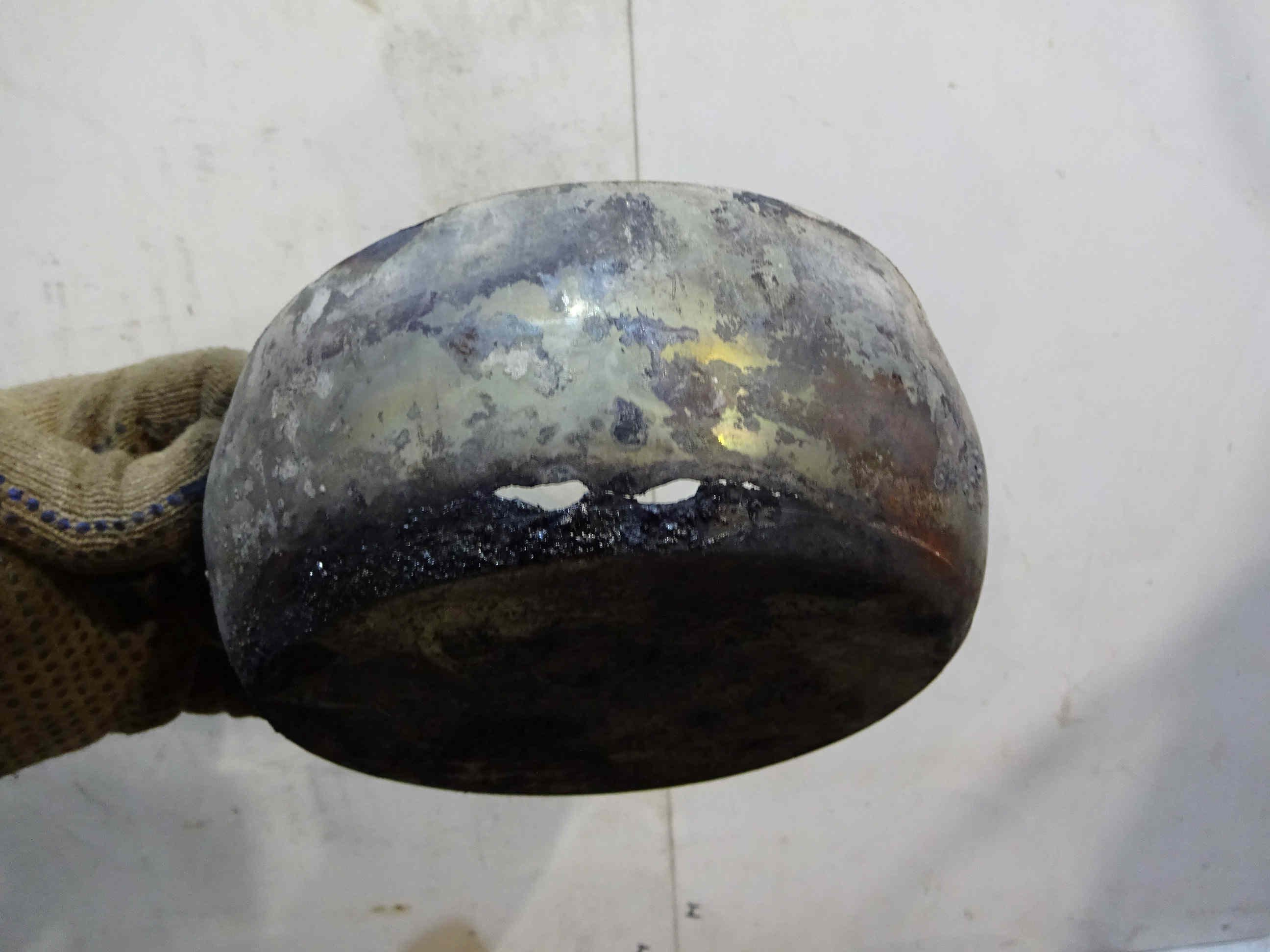

    Из чаши проблематично. Просто от корпуса печи трубку приварить если? Греться будет, конечно, но может не столь критично, при 20см вылета? Шаровый обычный кран не пойдет? Он вроде держит 100-200 градусов
    По самой чаше, почитал посты, моей чудовищной ошибкой было взять стальной блин толщиной 12мм, обварить его окантовкой и тем самым получить чашу. Она просто не прогревается. Нашел из нержавейки 0.8 ёмкость, если с нее сделать, не прогорит быстро?
  17. Ivanyonok
    корпус, для меня это обшивка калорифера.
    трубка вваривается в жаровую трубу, а не в чашу.

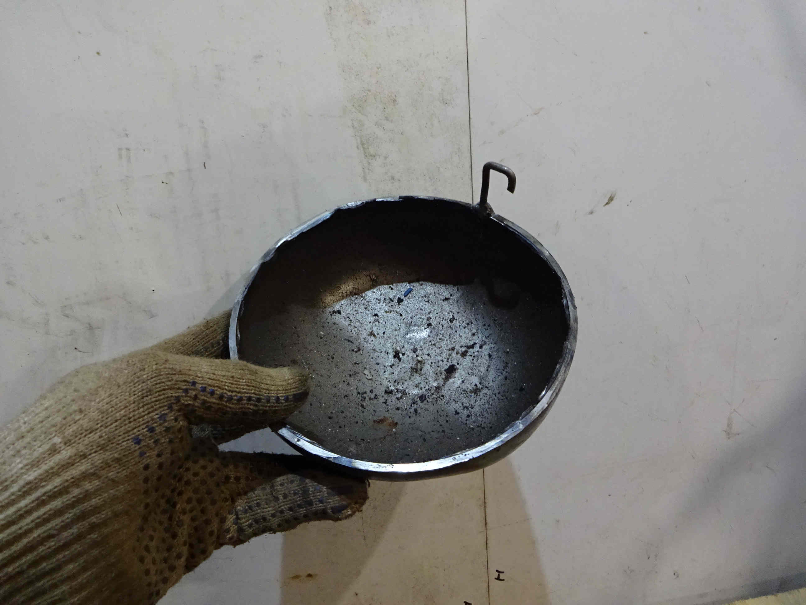

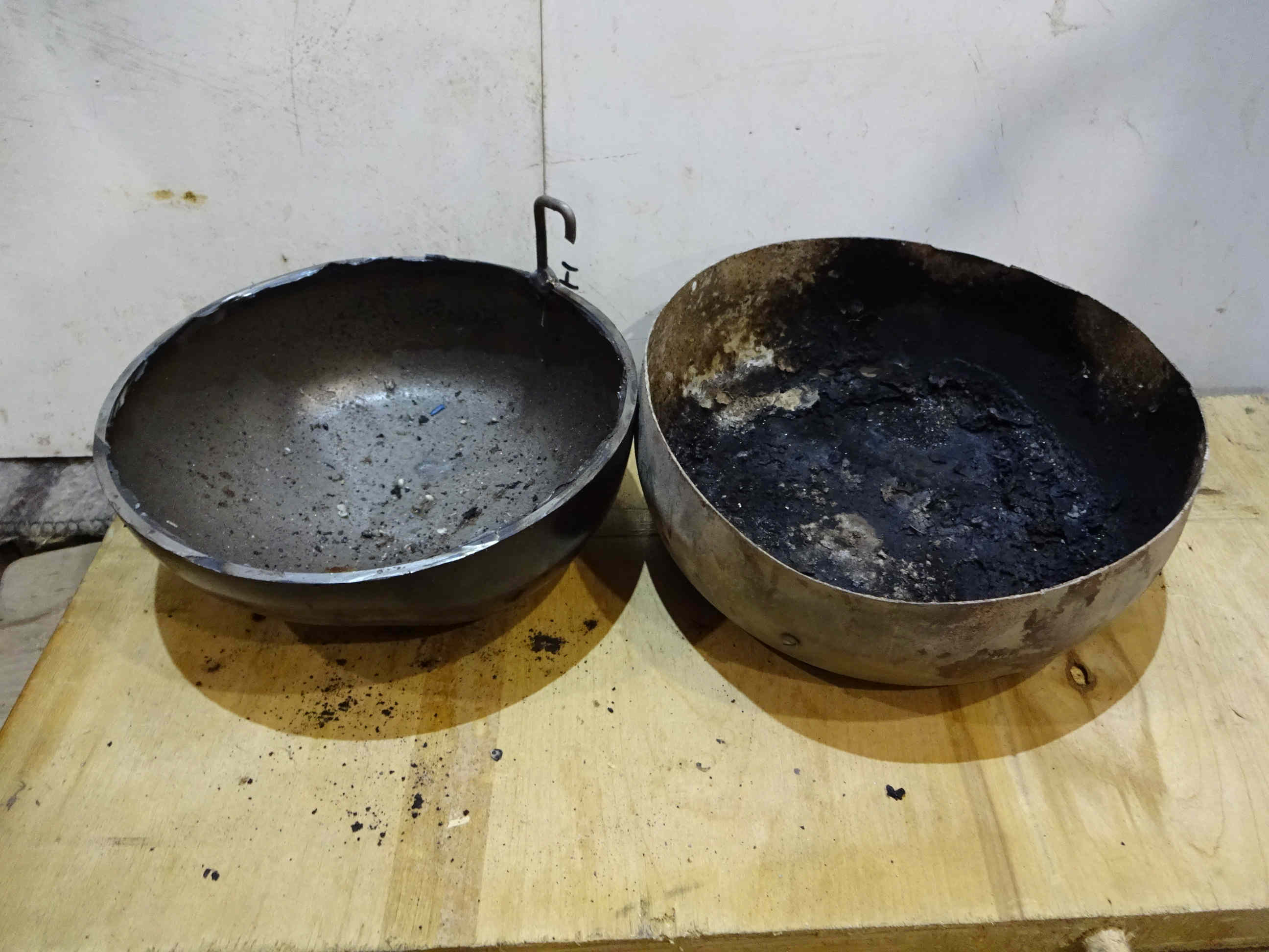

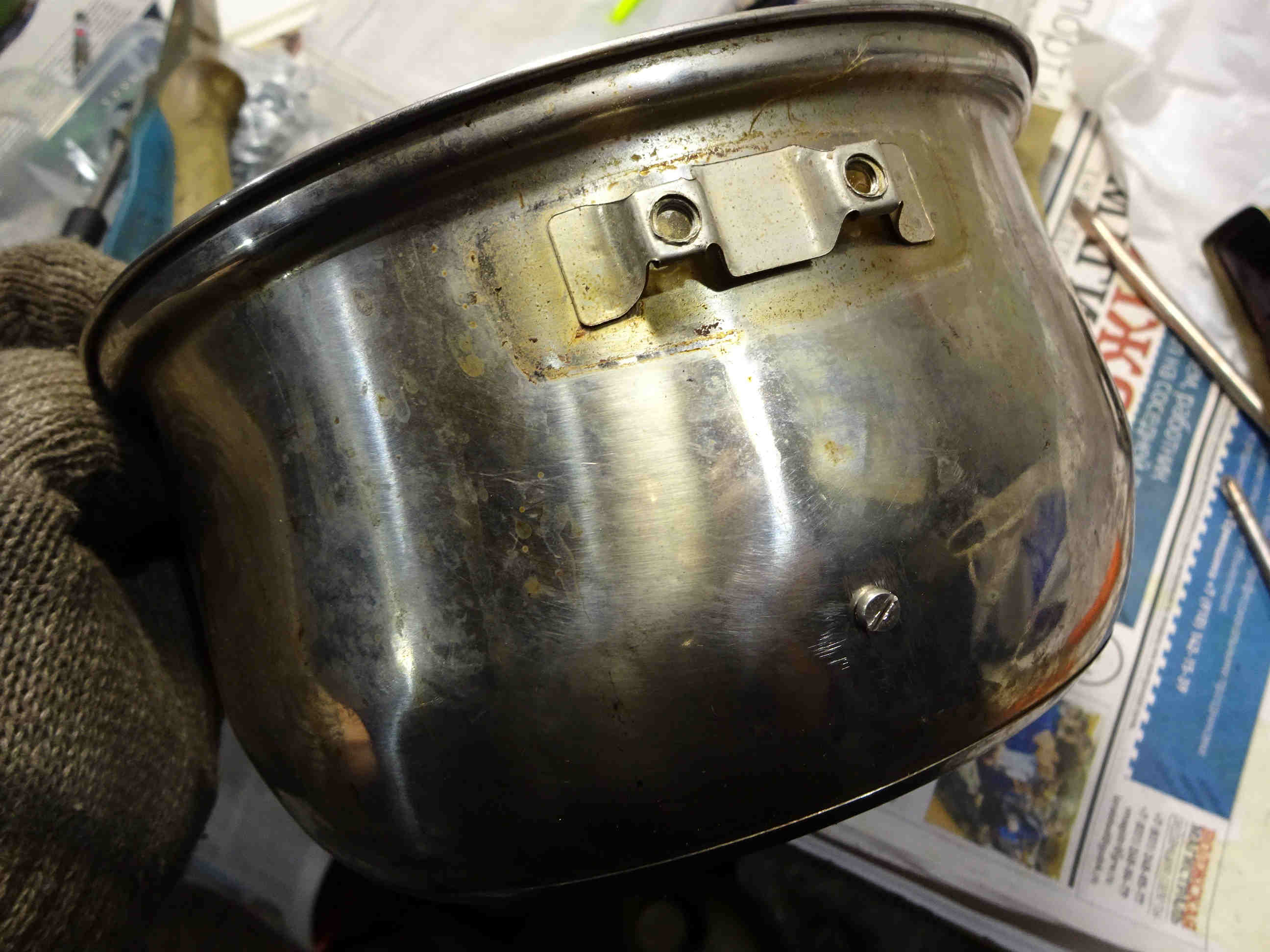

  20. alexx_
    alexx_ Постоянный участник
    13 янв 2015
    141
    Киров
    Прогорит, не сразу но прогорит. У меня кастрюля из нержи прогорела за год, при нечастом пользовании печкой. Нашел компрессор от холодильника, обрезал низ, получилась отличная чаша. Толщина стенки 3 мм. Приварил к чаше гвоздь, чтобы проще было доставать из печи.
