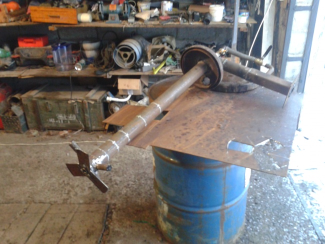

  4. Александр-Каменск
    Александр-Каменск Участник
    19 ноя 2018
    Screenshot_20181122-165843.png Screenshot_20181122-165843.png Screenshot_20181122-165222.png
    Доброго времени суток. В вашем деле новичек. Сварил двух оборотный котел: наружняя труба 325 внутренняя 160(по нутру 148) дожигатель 48 мм (по снаружи) дымоход 115 не утеплен. Кое как настроил работу более или менее но и то нормально он работает на одном режиме 1.2л и надув улитка от ваз 2108 на полной мощности. Внутри стоит чаша сгорания мне покозалось так удобнее . с чашей без разделительного диска вообще не хотел нормально гореть ,точнее греть ))) и не выходил на режим ну может причина в том что я первый раз в жизни разжигали такой котел потом увидел на ютуб разделительный диск поставил диск из нержи толщиной 1.5 или 2 мм стало гореть получше по крайней мере огонь хоть как то стал походить на то что должно быть там в принципе. Подумал может причина в дожигатель с количеством или диаметром отверстий что то не то там на нижнем ряду 28 на втором 20 на третьем и четвёртом тоже 18 асе отверстия диаметром 2.4. На торце 3 отв диаметром 4 мм Просмотрел много страниц на форуме по дожигателю особо подробного ничего почти не нашёл нашёл . сделал второй дожигатель уже разборный чтоб можно было менять "насадки "))) где то нашёл одну схему на подобной печи дожигатель: 6 рядов отверстий по 6 отверстий в каждом ряду диаметр 2.5 сделал но не пробовал. Осталось ещё три заготовки без сверлений ломаю голову как их исполнить толи с прорезями регулиемыми толи с отверстиями сделать. Не посоветуете какой нибудь вариант?
  5. эд1975
    Отв на 2.5 мм. не больше . в торце тот же диаметр но начни с двух Будет сине пламя Добавиш есче одно в торце ( пока не будет синее и на краях пламени примерно 30проц. желтое -это оптимально) Щас посветлеет на улице скину пару фоток дожигателя он на таких размерах работал норм. Да и вторичный воздух сделай с верху , а подачу масла с боку .
  6. Александр-Каменск
    19 ноя 2018
    Доброго времени суток, спасибо за отзывчивость а то я не знаю что делать сейчас печь кое как работает с дожигателем: (так как первый раз количество и диаметры отверстий взял с ютуба) торец 3 отв. диаметром 4 мм ,нижний ряд 28 отв диаметром 2.5 мм , второй ряд - 17отв диаметром 2.5 , третий четвёртый и пятый ряды 12 отв. Диаметром 3 мм. Мне кажется многовато отверстий по крайней мере в первом ряду пламя подымается не выше второго ряда. Дожигатель с верхней подачей вторичного воздуха и верхней подачей масла ., сделал не разборный и понял что зря . вчера сделал разборный и три наконечника к нему для экспериментов ))) просверлил торец как посоветовали 2 отв 2.5 мм и сделал 6 рядов в каждом для начала по 6 отв диаметром 2.5 мм . ещё вопрос : уже сделана верхняя подача масла и сварена чаша испарения масла с такой компоновкой не будет норм работать обязательно переделать на нижнюю подачу масла?? Screenshot_20181123-115808.png Screenshot_20181123-115846.png

    Доброго времён и суток, вроде наладил немного но голову она мне делала целый день))) началось с того что поставил дожигатель : в торце 2 отв 2.5 , 6 рядов отверстий 2.5 мм все ряды по 6 отв. В ряду. Запустил гореть как то мягко то есть и ест не много 0.6 -0.8 в час но и греет не особо . потом досверлил нижний и второй ряды до 12 отв. все равно не как то не бодро. Выкинул разделительный диск опустил дожигатель чуть пониже . стало чуть но пламя очень синее без единого намека на соломенный цвет добавил ещё одно отверстие на торце все равно синее потом ещё одно . в итоге сейчас 4 отв на торце диаметром 2.5 мм. Но мне кажется надо рассверлить до 3 мм. Или может вообще сделать дожигатель с "рогами" тем более что для экспериментов ещё 2 заготовки наконечников. Она как бы работает но на подаче 1 л в час и большее количество просто не может проживать а хотелось чтоб можно было разогнать до 1.5литров При большей подаче масло не успевает испаряться и уровень в чаше растёт.ещё тут посмотрел видео про подмес воды к маслу что якобы вода при такой температуре разбивается на кислород и водород, конечно это врят ли но все же решил попробовать, горит бодрее немного но все равно не то. У меня проблема явно с разогревом чаши я уже думал найти на дно бросить меднуюю полоску чтоб один или два её края выглядывали из чаши тогда бы она сильно разгорелась но это только рассуждения с полосками проблема не найти наверное))) а дожигатель с рогами лучше прогревает чашу ?
  10. эд1975
    Рога более равномерно разгоняют пламя вокруг дожигателя , а лепестки между них выполняют роль дожигателей или испарителей или разделительного диска ( с разделительным диском печь должна ровно стоять по оси ,это добивается налитием жидкости на дно и ее центрованием на дне , с рогами это не надо ). Если пламя синее то можно просто добавить краником на вторичке воздуха ( торец не надо сильно рассверливать ).Если нужна мощность - больше отв. по кругу и рядов на дож. и больший обьем чаши . К слову у меня все горит на дне и дно утеплено минватой на 5 см. в верх.

    Насчет дожигателя..., чем выше от торца, тем меньше должны быть отверстия. Например, первый ряд - скажем 2,8 мм. второй ряд - 2,5 мм, третий ряд 2,3 мм, потом 2 мм и т.д. Если делать наоборот, или везде одинаково, то давление выдува воздуха в первом ряду будет меньше. Хотя может вам так и надо. У меня так не работало нормально, пока не сделал отверстия по убыванию (3,2; 2,8; 2,5; 2,5; 2). Рога у дожигателя делать обязательно, лучше смешиваются пары отработки с воздухом. Подмесом воды к маслу не заморачивайтесь.
  12. Александр-Каменск
    19 ноя 2018
    Доброго времени суток спасибо за отзывчивость. Сделал рога осталось только их приварить но сообщение прочитал поздно отверстия уже насверлил но это в принципе не проблема попробую с одинаковыми если не пойдет заварю и пересверлю . у меня как мне кажется еще проблема с самой чашей точнее её нагревом мне кажется она не нагревается должным образом. Я правильно понимаю нижний ряд отверстий должен находиться в чаше? У меня чаша высотой 90 мм . она явно температурой ниже чем должна быть посмотреть множество видео у всех такой жар там а у меня как будто свечка горит))) сделал вот такие рога на пробу завтра приварю их не знаю правильно нет. Не сделал их прямые из тех побуждений: думал может если в их часть будет бить пламя может это как то поднимет температуру в чаше но это все мои доводы не знаю правильно думаю или нет рога из нержавейки быстро сгореть не должны выточил на низ заглушки (не попали в кадр ) завтра их обварю и приварю сами рога к дожигателю . ещё подскажите если приварю такие лепестки нормально будет или не стоит заморачиваться? А как правильно углубить дожигатель в моей чаше(высота чаши 90 мм) сколько см расстояние от торца дожигателя до дна чаши должно быть? Не судите строго это мой первый котел))) Ещё раз всем спасибо за отзывчивость. IMG_20181126_222143.jpg IMG_20181126_222127.jpg
