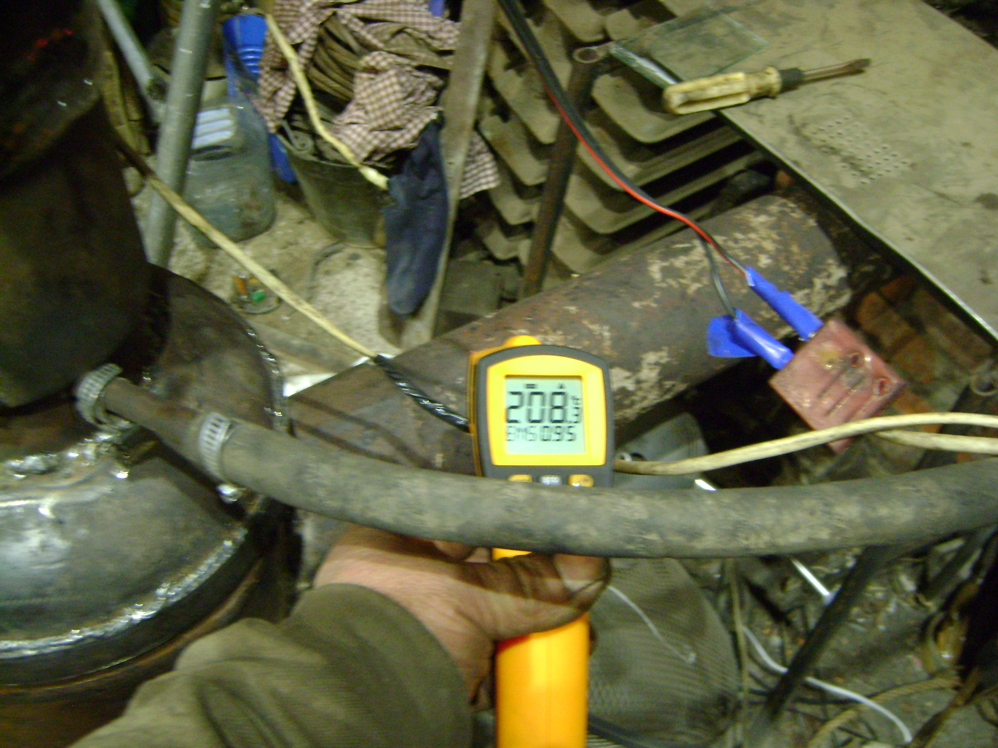

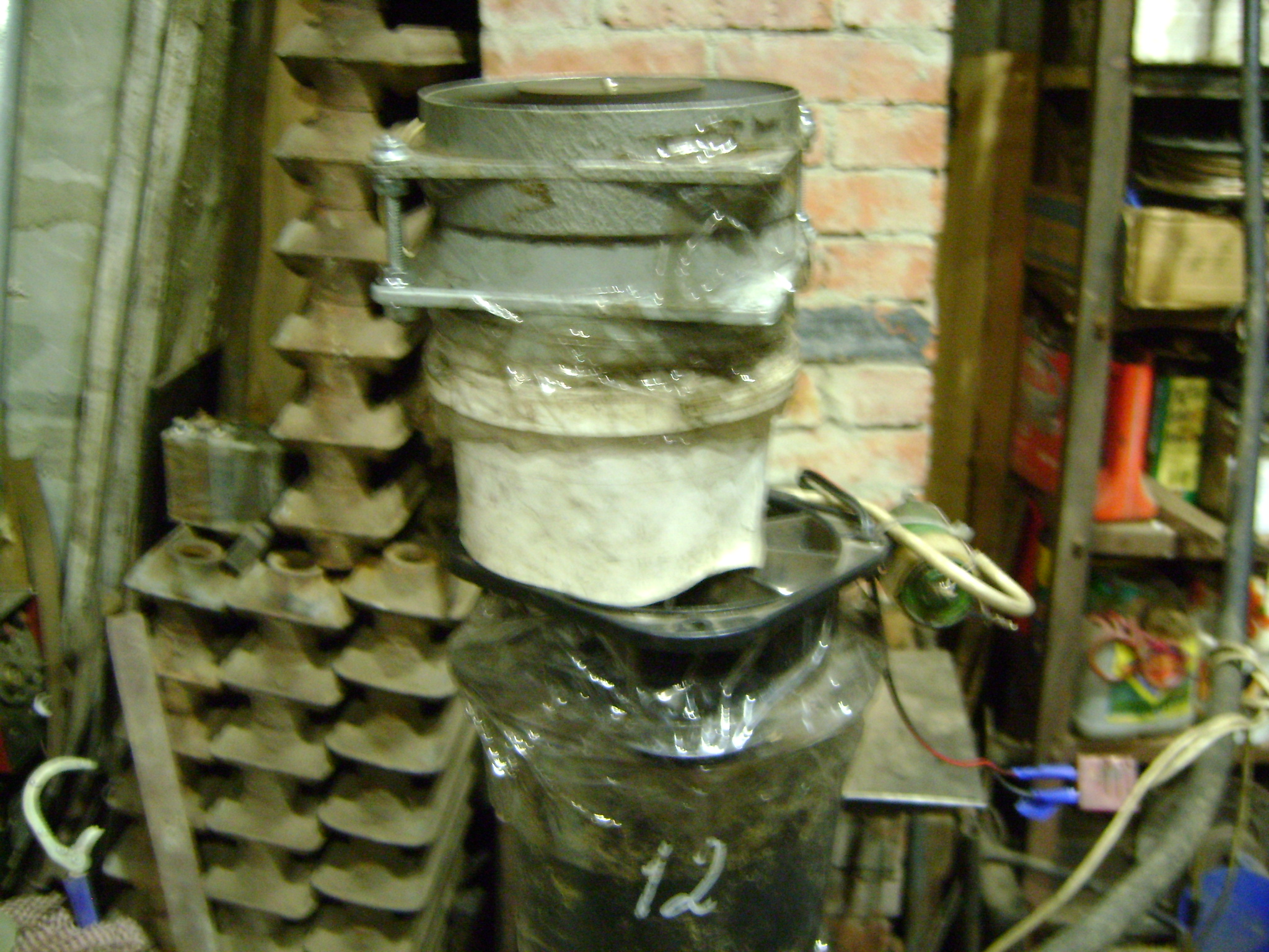

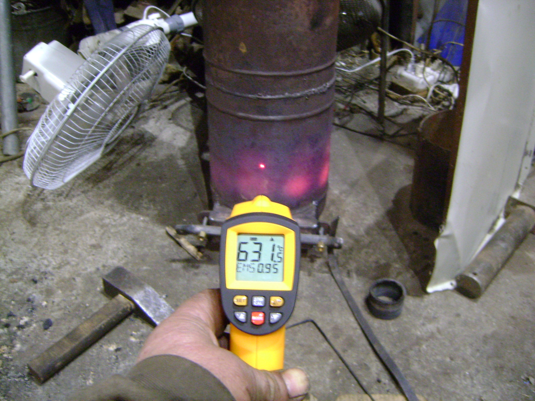

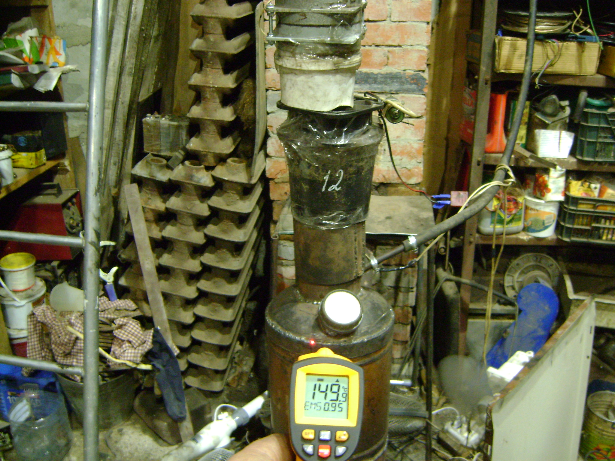

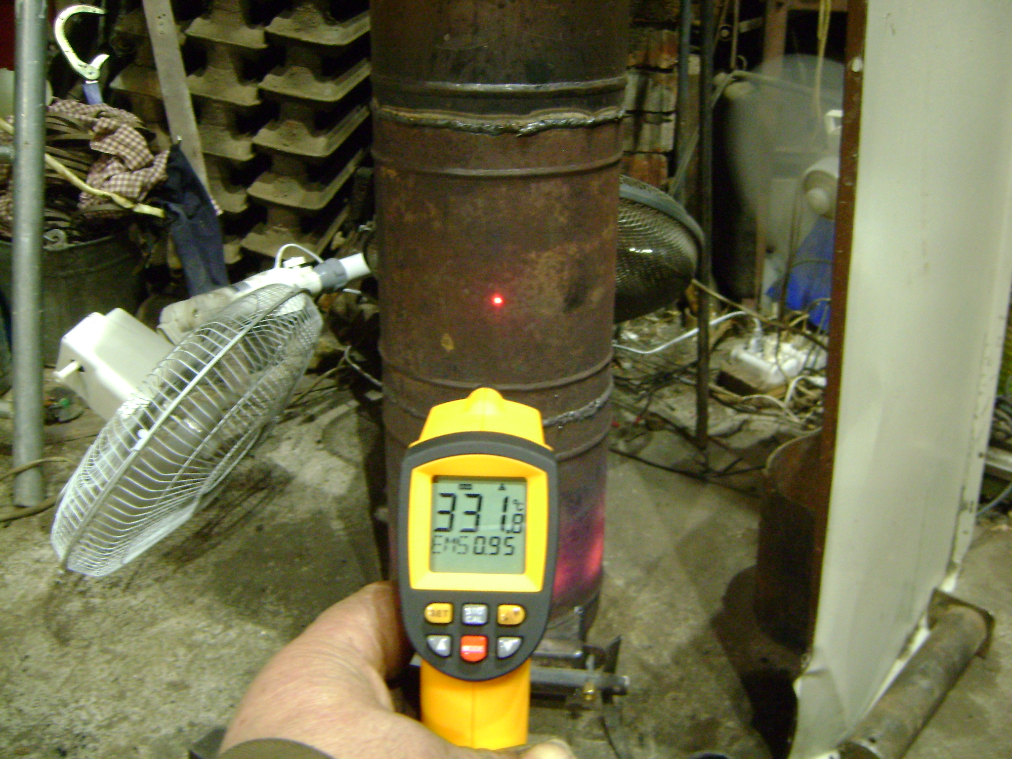

    Коллеги, снимаю шляпу! Вот что значит профи! Теперь стало ясно почему печка работала, но как то не так. Значит переделаем дожигатель и наддув. А сейчас печка вот в таком виде, с 3 вентиляторами и без хлопков.
