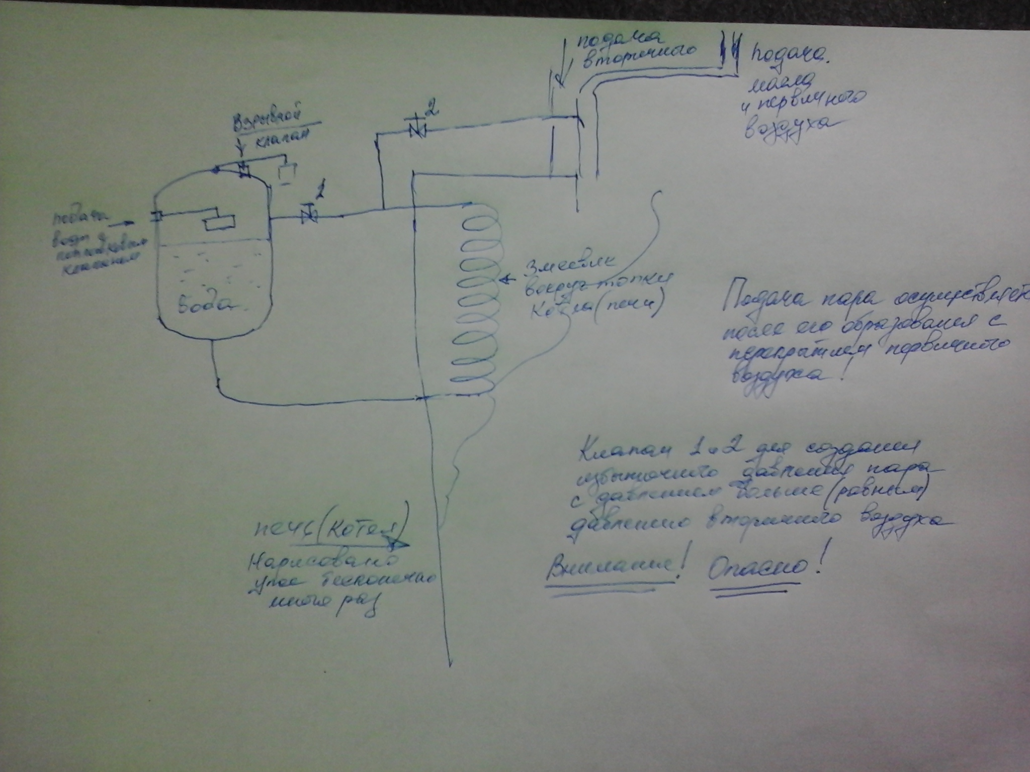

  1. арсентий
    А можно картинку или схемку подачи пара.....??Одно условие ,не теоритический изыск.

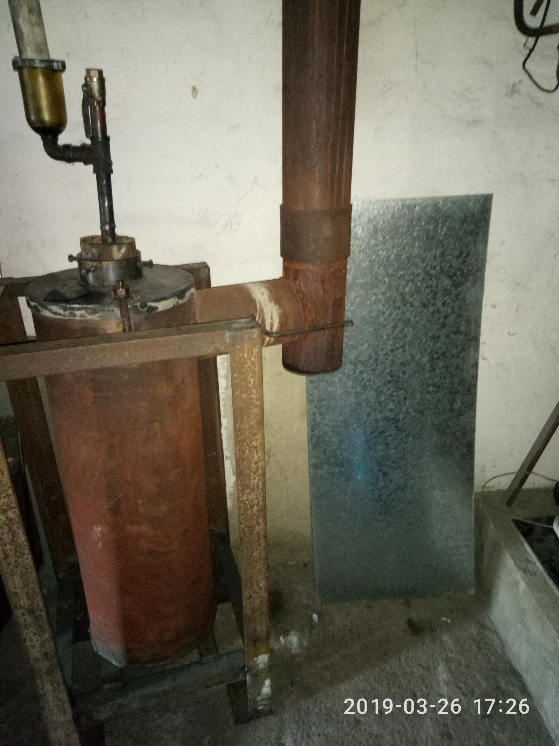

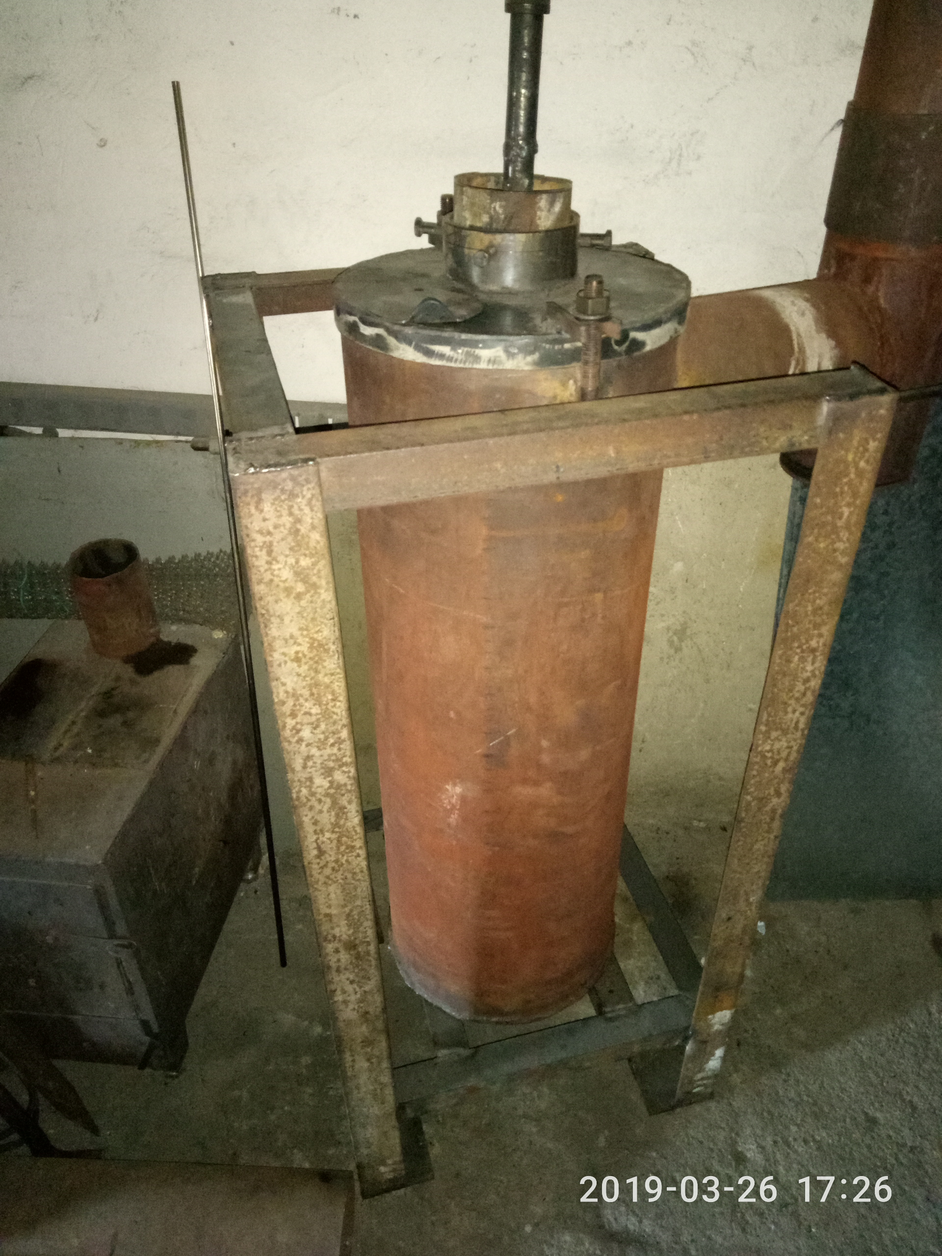

    Здравствуйте подскажите пожалуйста, сделал печь на отработке, исготовил корпус для неё с зазором 10 см, можно ли общить оцинковкой?

    Смысл сделать экран из оцинковки чтоб предметы рядом не раскалялись и поставить обдув туда! Не вредна ли оцинковка при нагреве?

    До разрушения цинка безредно. Это гдето +125...150°С. Немного не пойму Вашу идею. Фото...рисунок...схему... что-нибудь в студию.

  7. Андрий
    Андрий Эксперт форума
    27 сен 2017
    362
    175
    Узбекистан, Фергана
    Если Вы готовы к треску жаренных пирожков постоянно, то могу нарисовать. К сожалению фото не делал, считаю эту тему тупиковой из-за опасности эксплуатации. (Сам сутки глухим проходил).
  8. арсентий
    Сооооогласен ...на картинку....:53:...!
  9. Андрий
    27 сен 2017
    362
    175
    Узбекистан, Фергана
    Подача пара осуществляется под углом к первичному воздуху по принципу аэрографа или трубки Пито.
  10. арсентий
    ...Не прокатит сия СИСТЕМА....!!!! Подача ошибочна,получим всего лишь влажный воздух вторички или первички. Пар должен перегрет и идти непосредственно в корень факела горения.А так это можно было просто капельным способом заменить.
  11. Андрий
    27 сен 2017
    362
    175
    Узбекистан, Фергана
    Вместо первичного воздуха подавал пар 120..130°С. Не перегретый. Система проработала 2 суток. На 3и сутки при кручении, верчении настроеек вентилей и клапанов получил бабах, почти сутки проходил глухим и систему разобрал от греха. Хорошо сработали взрывные клапана и сама крышка котла не была зафиксирована. Крышку с подачей масла подняло на полметра. 2е суток слушал треск жарящихся пирожков на фоне гула взлетающего самолёта. Мне лично хватило, больше эту тему не эксперементирую. Хотя и синее пламя было и котел до малинового свечения разогрелся с минимальным, в поллитра, расходом масла.

  18. Андрий
    27 сен 2017
    362
    175
    Узбекистан, Фергана
    По уголкам обошьёте, вентилятор врежете и можно пользоваться. Вентилятор подбирайте так, чтобы нагрев оцинковки не превышал 150С.
  19. Leonid1001
    Leonid1001 Постоянный участник
    18 ноя 2017
    Спасибо двигатель от стиральной машинки СССР, лопости от какого то вентилятора диаметр 400мм
  20. Андрий
    27 сен 2017
    362
    175
    Узбекистан, Фергана
    Позволю порекомендовать автовентилятор с радиатора. Больше плюсов. Вес в разы меньше, есть крепёж, электропотребление в разы меньше, нет пусковой обмотки, безопасное напряжение, расчитан на температуры под +300С, шум меньше в разы, легче регулировать обороты, ну и эстетичность изделия в целом будет выше.
