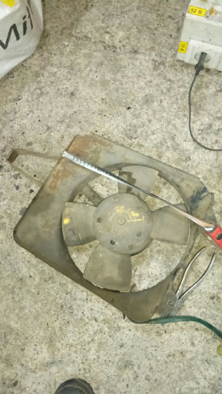

    От шестёрки по габаритам меньше, по потреблению меньше, производительность меньше. Блок можно прикупить на 3А с регулировкой напряжения. Примерьте по уголкам, судя по фото, подойдёт. Ещё термодатчик на вентилятор и можно обойтись без регулирования напряжения. Термодатчики есть с механической настройкой температуры. Сважем, выставляете на 70°С и вентилятор включится на минимальных оборотах, при повышении температуры будут повышаться обороты вентилятора.

    От 6 ки на 300 диаметр крыльчатки у волги на 380

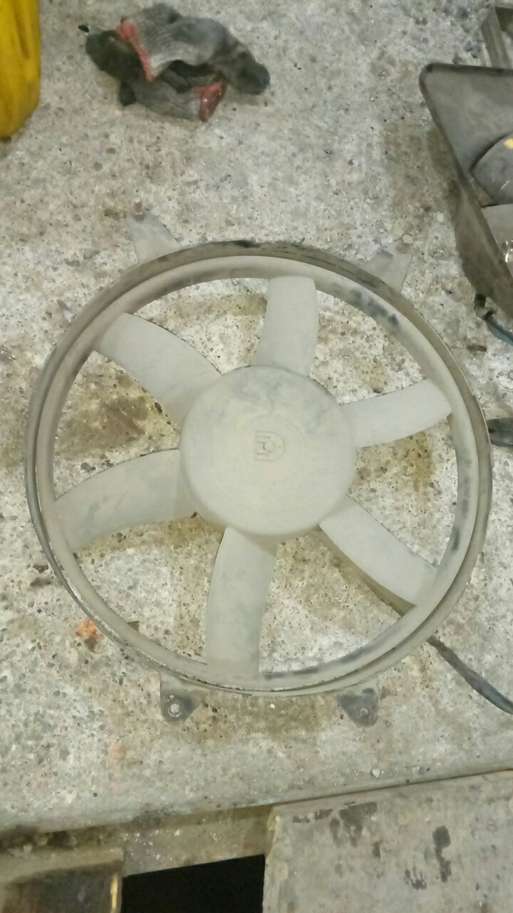

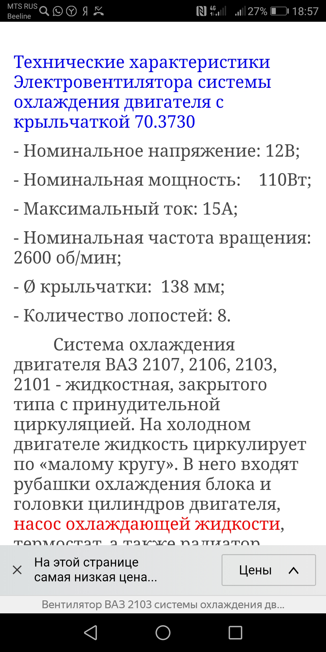

    Х.з. кто прав... вентилятор обдува снят лично 6го движка. Диаметр крыльчатки 185мм, 6 лопастей, потребляемая мощность 45Вт. На блоке питания с напругой в 13,8В ток брал 2,8А, обороты на 3000. Сейчас по параметрам 2103,2106,2103-09 смотрю максимальный ток 15А, крыльчатка 138мм
    Вентилятор ВАЗ 2103 системы охлаждения двигателя электрический с крыльчаткой.
    Вент левый стоял... или сейчас новьё такое...
    Прошу прощения за недостоверную инфу.
    Почаще надо по инетмагазинам лазить...

    Вот смотрите около 300мм диаметр вентилятора ваз 2106
  13. Ivanyonok
    Максимальный ток 15А??? По Вашей ссылке... ?

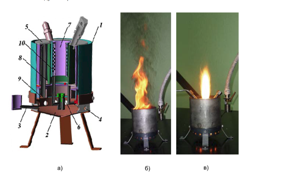

    арсентий, это так называемый, способ бессажного сжигания топлива, включающий подачу перегретого водяного пара.
    Если я не ошибаюсь, то приведенная вами ссылка на Горелочное устройство, это патент РФ 2523591 (или патент РФ 2579298)
    Все понятно, что водяной пар при высокой температуре диссоциируется на кислород и водород, являясь ускорителем реакции горения окиси углерода и т.д. и т.п., через это уже прошли, но большой минус в данных паро-масляные горелках надо применять в них дистиллированную воду и конструктив усложняется.
    Для информации, вот ещё патенты Горелочных устройств бессажного сжигания топлива:
    арсентий нравится это.
  15. арсентий
    Вот та которая в средине эскизов мною опробована.Это после канители с ББ под паром было.Работает сей девайс без дистилировки на ура....НО ,как не управляемая ракета. Чисто для демонстрации эффекта не более.Видяшек в Ютубе с подобным устройством море.

    Вы крепление измерили. Я про крыльчатку задумался.
    Я сам в недоумении.

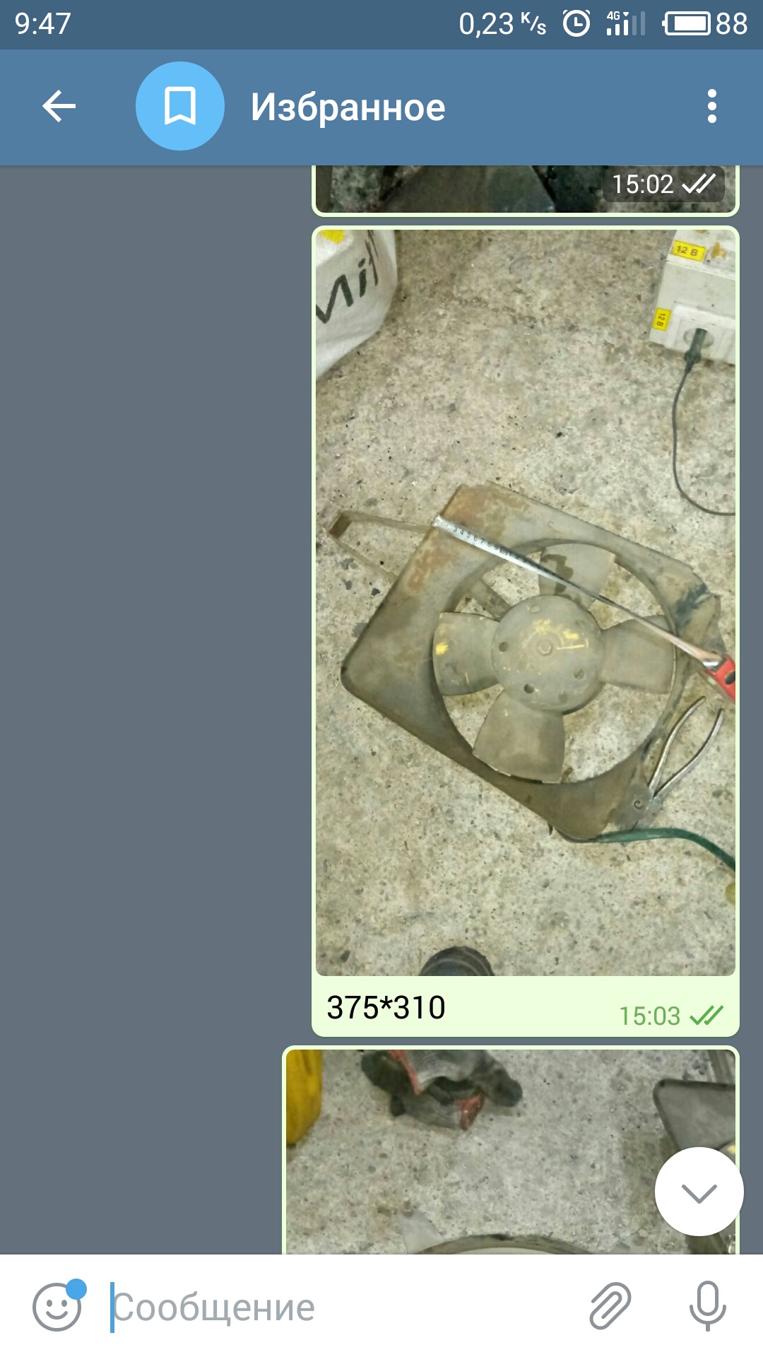

    Крыльчатка где то 280 может чуть больше
  18. Leonid1001
    Leonid1001 Постоянный участник
    18 ноя 2017
    310 узкая сторона пусть по полтора сантиметра кожух отнять

    Примерьте крепление вентилятора к уголкам. Подгоните или уголки или крепление, что легче. Поищите на двигателе параметры или номер. По номеру в интернете можно найти параметры по току. С учетом 20% запаса по току подберите блок питания. Альтернатива. Подключите вентилятор на аккумулятор через амперметр и замерьте ток вентилятора. Те вентиляторы, которые я использовал, не имели пусковых обмоток или токов, возбуждение от постоянных магнитов. Шум лопастей убирается путем подпиливания передней кромки лопасти в виде зубцов пилы.
