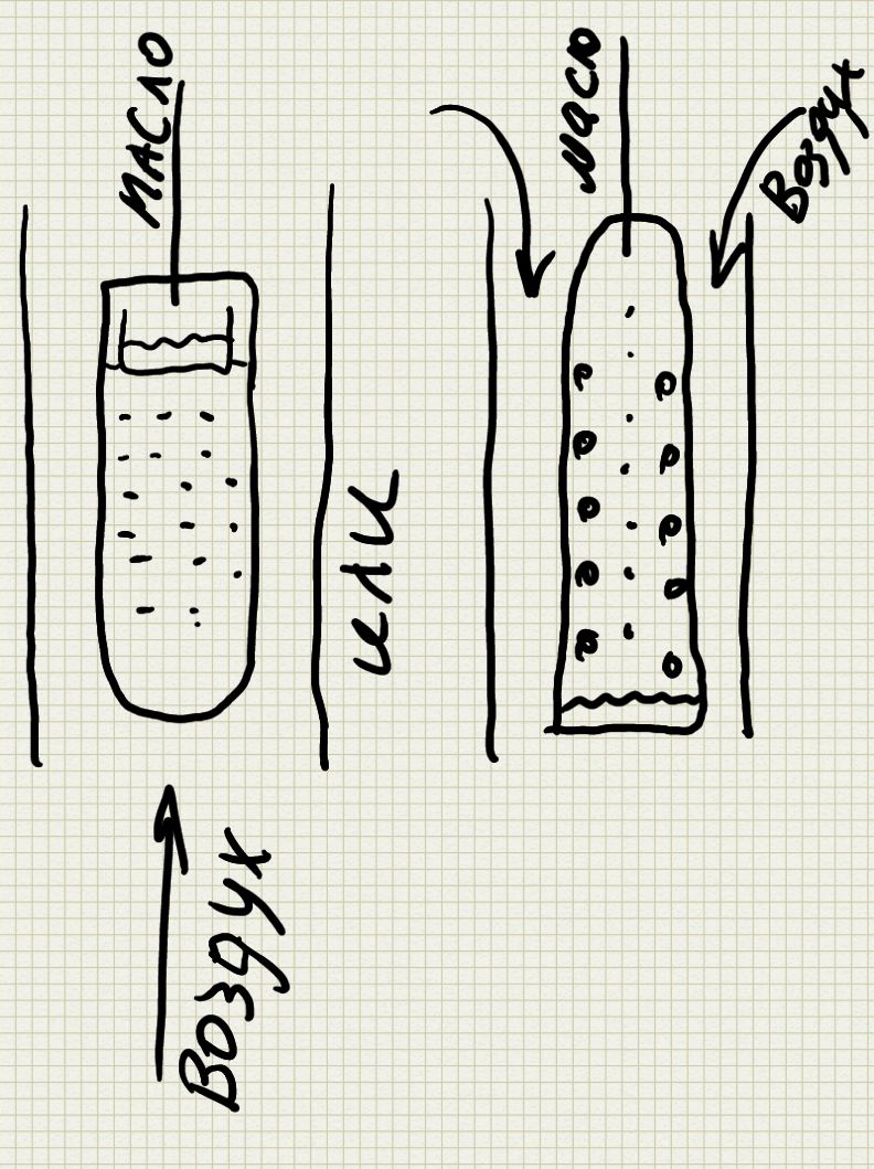

    Привет всем! У меня вопрос: на форуме были идеи поменять местами воздух и масло?. Кто-то продвинулся в этом направлении? Поясню: дожигатель плотно насажен на чашку. Последняя разогревается в процессе горения. Мне думается, что преимущества такой схемы в том, что прикинуть, сколько у нас выйдет паров легче (намного), чем посчитать объем воздуха. Захватывая пары масла, выходящие через зазоры, щели, форсунки, дырки, воздух их замесит и они сгорят. Тут объем воздуха легче посчитать: соотношения чуть разные - от 14.7:1 и до ... увеличивая поток воздуха (в разумных пределах), или уменьшая его, мы получим разную интенсивность горения, и соотв. разную температуру чаши и количество паров. Т.е. система будет регулировать сама себя. Но ничто не мешает дать меньше масла и придушить режим до минимума. С максимумом ясно - лей, да лей. Вскипание масла: оно выдавливается через ближние ряды и сгорает. Да, горение может быть сильным. Слившееся масло догорит внизу. Затухания быть не должно, т.к. в колбе дожигателя присутствуют пары, которые будут выходить и гореть через дальние отверстия, поджигая выходящее масло. В чаше кислорода нет вообще - он вытесняется парами. Идеальные, на мой взгляд условия.

    Ув. BRITMILA, у Вас была похожая схема. Но эта напоминает лаганинские горелки.
  9. SpongeBobTT
    Можно вообще трубами транспортировать пар через топку. При этом дожигатель будет как обычно.
  10. SpongeBobTT
    Дык, не спорю. Но никто же нам не запретит испарять масло при температуре от 300 до 1000 и более. Как в том анекдоте: Объявление: стригу котов, возможна кастрация, в общем, как получится.
    Разница с Вашей схемой в том, что у Вас пары, проходя ПО КАНАЛУ, смешиваются с проходящим сквозь него воздухом, а здесь они вытесняются из замкнутого объема В КАНАЛ, по которому идет воздух
    Схема с трубами - разновидность обычной классической схемы, только вместо диска - трубопроводы

    Ув.SpongeBobTT . По той схеме у нас дымоход не справился нужен наддув . Только по такой схеме кислорода в камере не будет - тяжко разогреть камеру с малым зазором но когда она разогреется - масло начинает в камере кипеть и испарятся - после остановки получаем белый пепел или типа чешуи . горит белым . Возможно нужно камеру делать с уровнем что бы площадь испарения масла менялась . И всё хорошо утеплять .
  13. SpongeBobTT
    Согласен. Если мы даже расширим канал, схема должна работать. Я думаю, что и без канала эта схема будет работать, но в другом режиме - просто как газовая горелка на кухонной плите. 1см3 масла при испарении даст около 1 л пара. При соответствующем объеме камеры воздух туда никак не задавит.
    А если сузить канал, то скорость воздуха возрастет, пламя будет длиннее

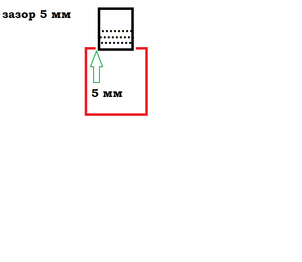

    Ув.SpongeBobTT Пардон ошибся данный зазор 7 мм это рекомендовал Николай Владимирович получаем уменьшенную копию его печи на 30% мне хватит для обогрева литр в час и с зазором 5 мм внутри камеры огня не наблюдается . Да что бы работала как конфорка температуру нужно держать от 800 и выше при любом расходе масла камера должна светится .
