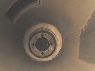

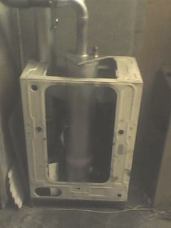

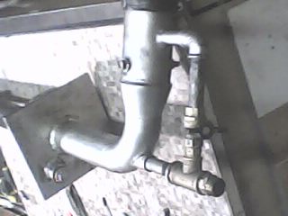

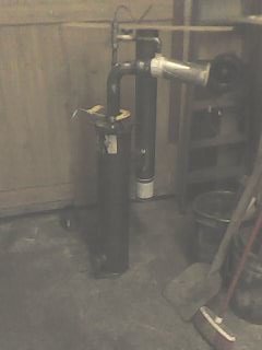

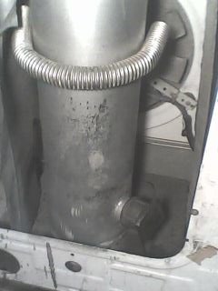

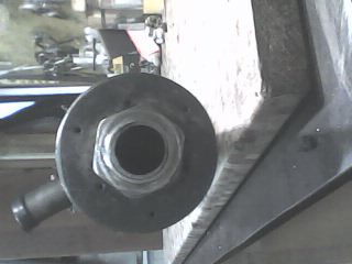

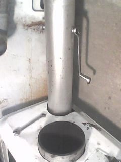

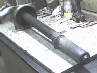

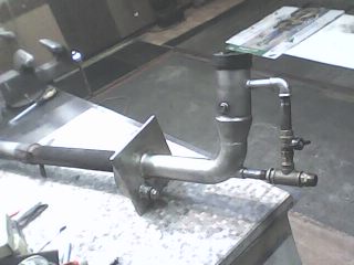

  11. Igoscha16
    Схемку то могу просто не понял как тут ещё всё это загрузить ! В общем сложного нет как бы ничего ! Труба 159 Н=800
    дожигатель от крышки до днища 715мм от чеши до дожигателя 80мм отвод труба квадрат 80х80 далее 1200х100 труба
    Ну как то так в процессе изучения пользования сим форумом попробую выложить чертеж

  12. Igoscha16
    Кстати не знаете как тут видео выложить ? Это так сказать для более полной картины !

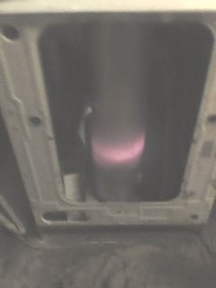

  13. Igoscha16
    где на фото печь красная по мультиметру 627С расход что то около быстрой капли ( струю даже пока не пробовал )и мощность на моторе около 8-9 вольт так что ещё имеется запас ого го !

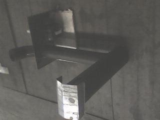

  14. Igoscha16
    ну примерно так пока получилось выложить Далее постараюсь сделать лучше
  15. Igoscha16
    ну хотя бы хоть какой то чертёжик
  16. Igoscha16
    Отверстия все 1,6мм Завтра буду в гараже сниму всё поподробнее
  17. Igoscha16

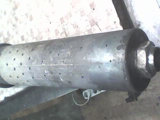

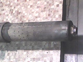

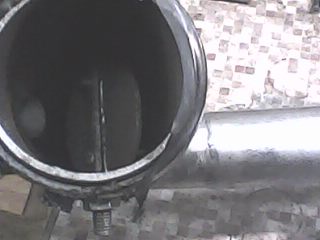

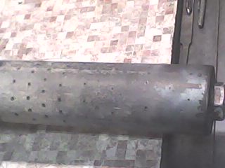

    Ну как и обещал выкладываю
    Дожигатель
    1 ряд от торца 15 мм 8 отв 1,6мм
    2- 20 -4 под углом к оси 40" (завихрение по часовой )
    3- 55 -6
    4- 85 -8
    5- 110-12
    6- 135-12
    7- 150-12
    8- 165-12
    9- 180-12
    10-205-6
    Все размеры от торца дожигателя
    С торца 6 по 1,8мм с разбегом по радиусу на фото видно Как то так Будут вопросы отвечу Удачи
