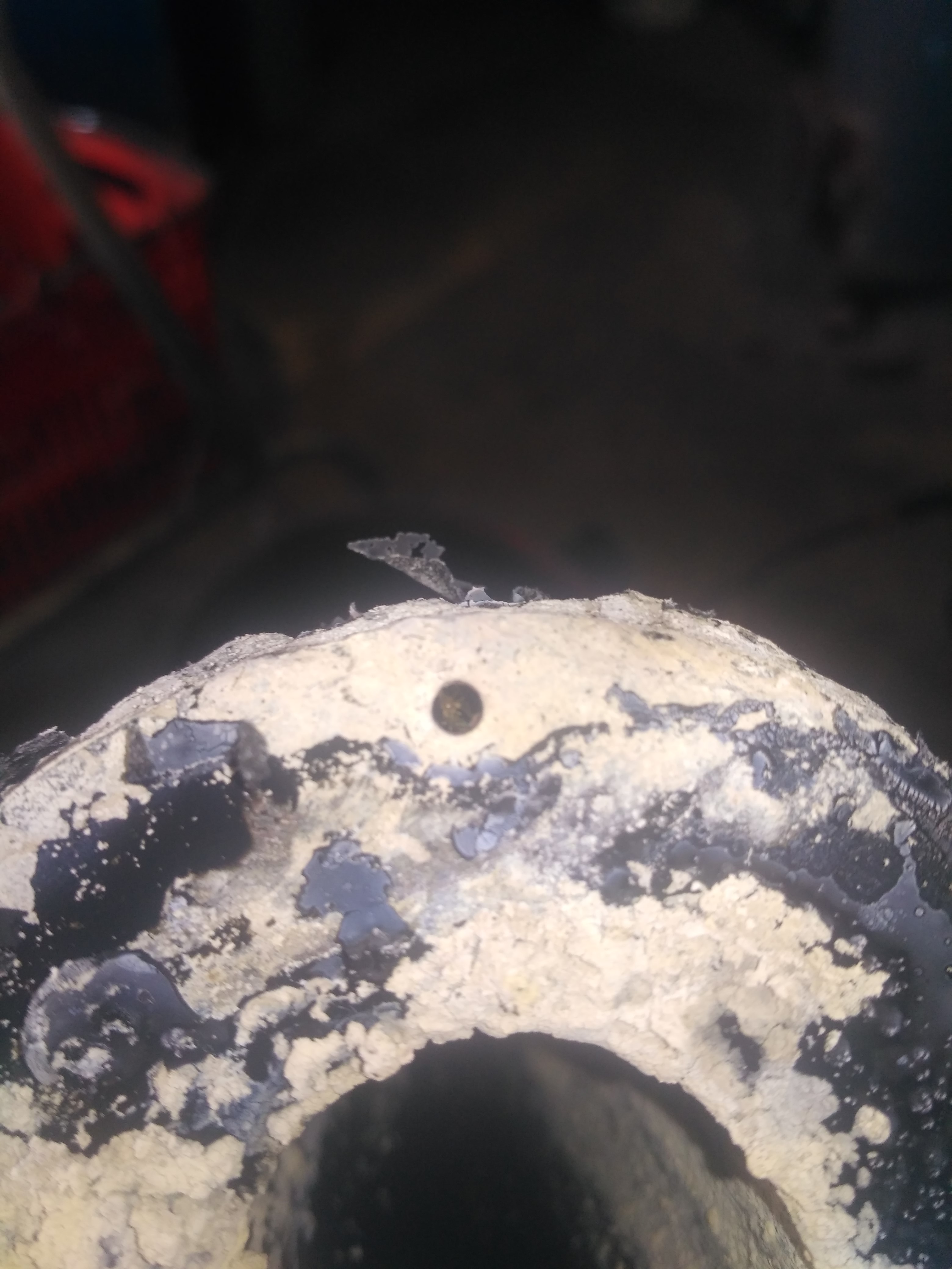

    В общем ребята всем спасибо,снял я дожигатель и все стало ясно.
  7. SpongeBobTT
    Стаканом дырки перекрыли? Заинтриговали прям.

    Вот

    Первое
  10. Risk666
    Risk666 Эксперт форума
    17 янв 2019
    347
    116

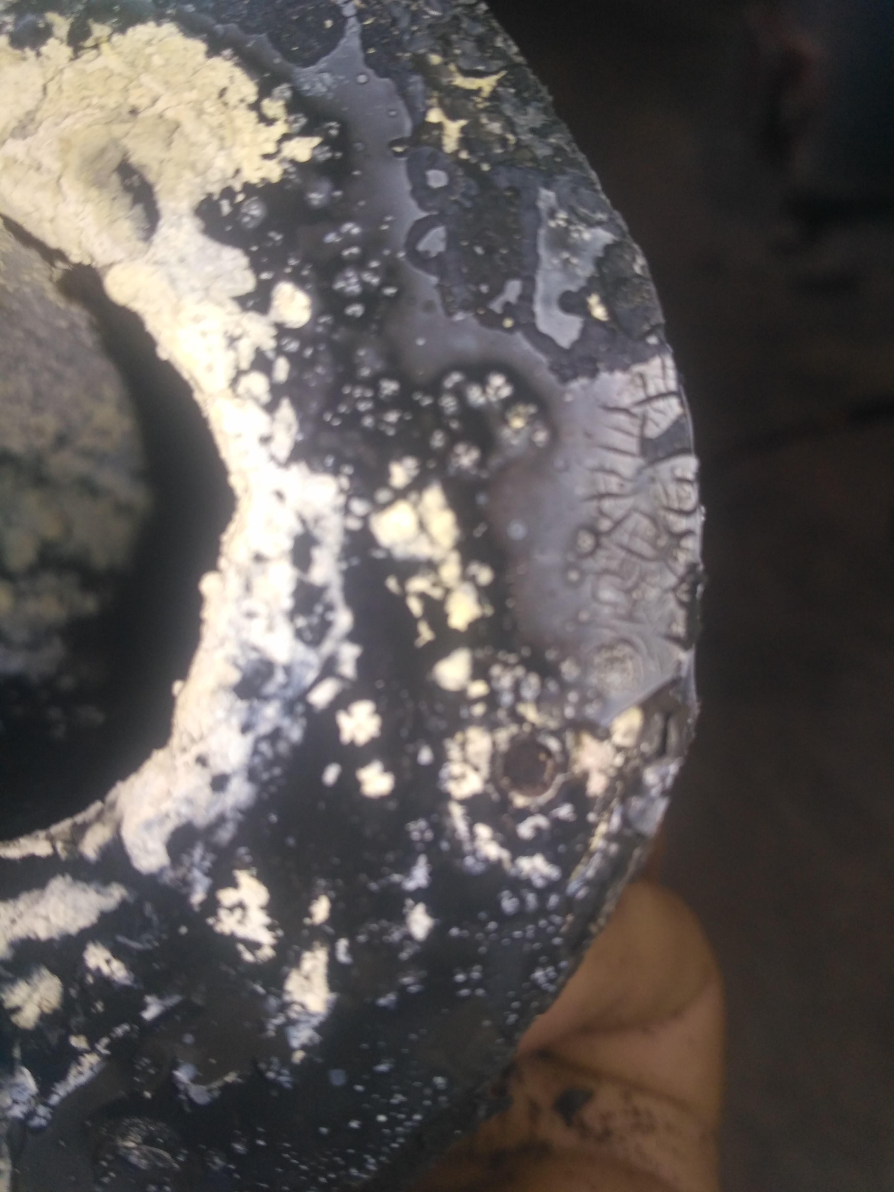

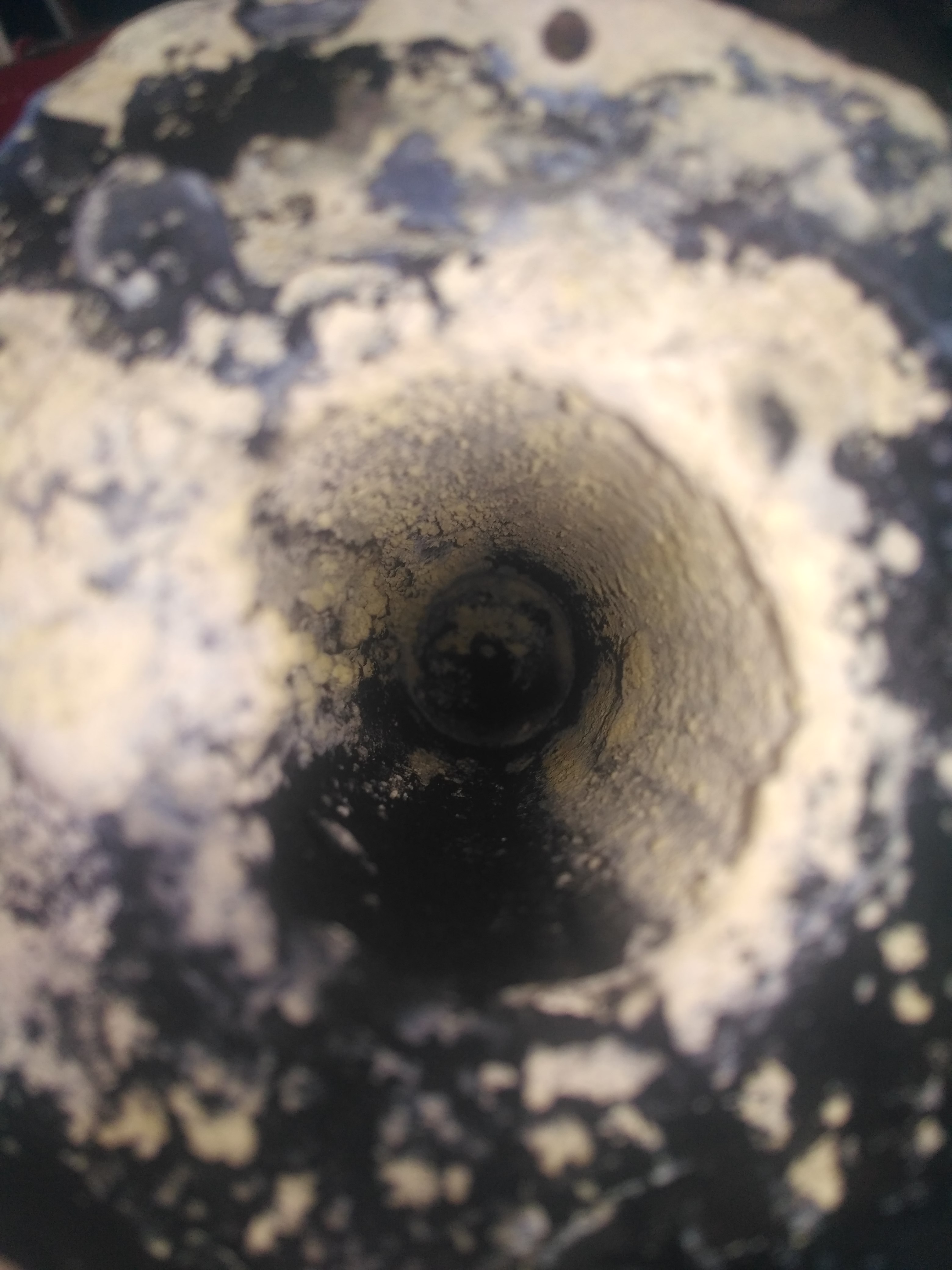

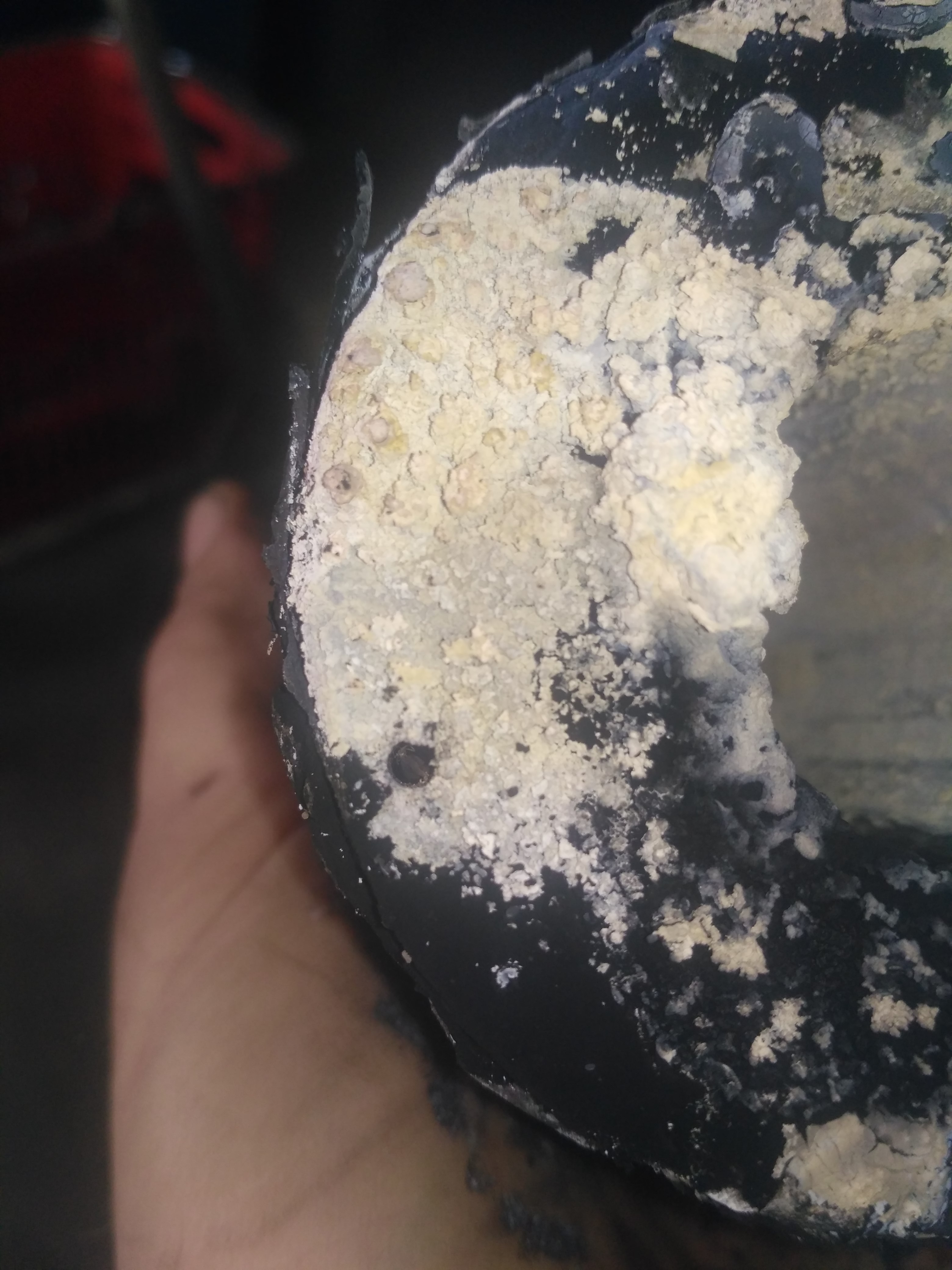

    Первое что я сделал это отсоединил воздуховод от печи и на стыке уголка я увидел 3-4 осы, снял дожигатель оттуда высыпались ещё 5 горелых, и в отверстиях были тоже они видимо )))
