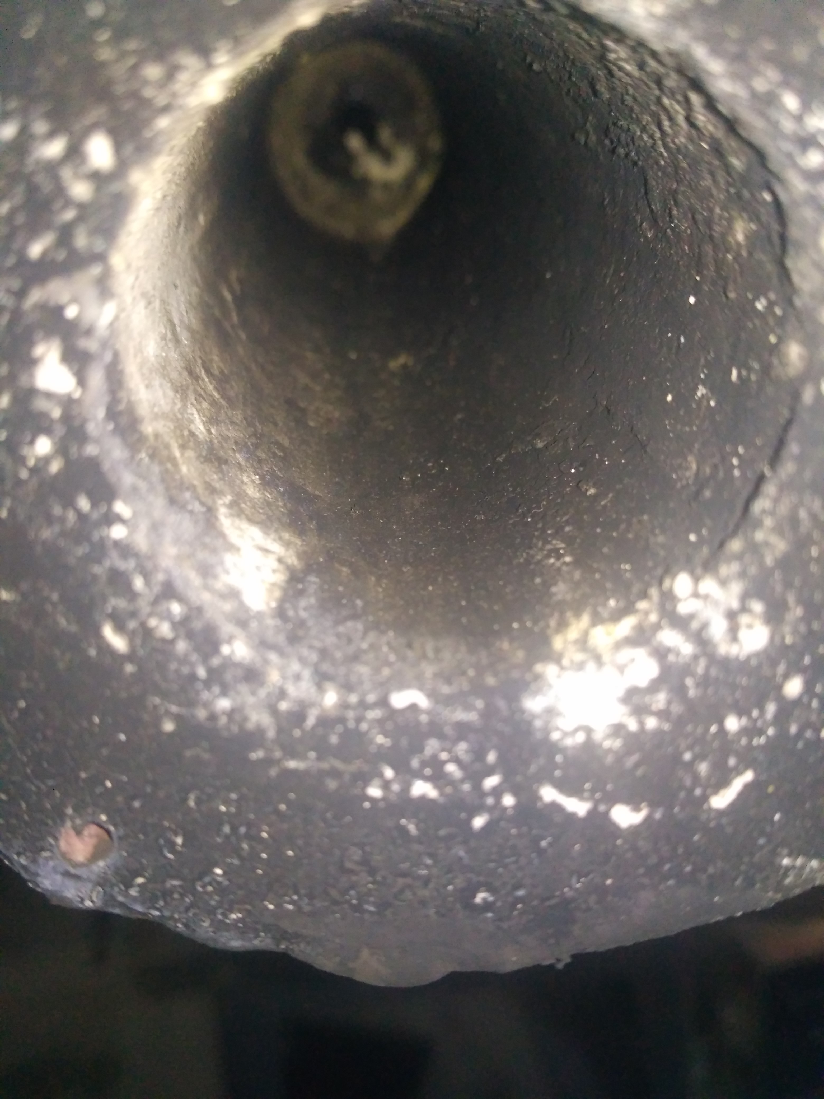

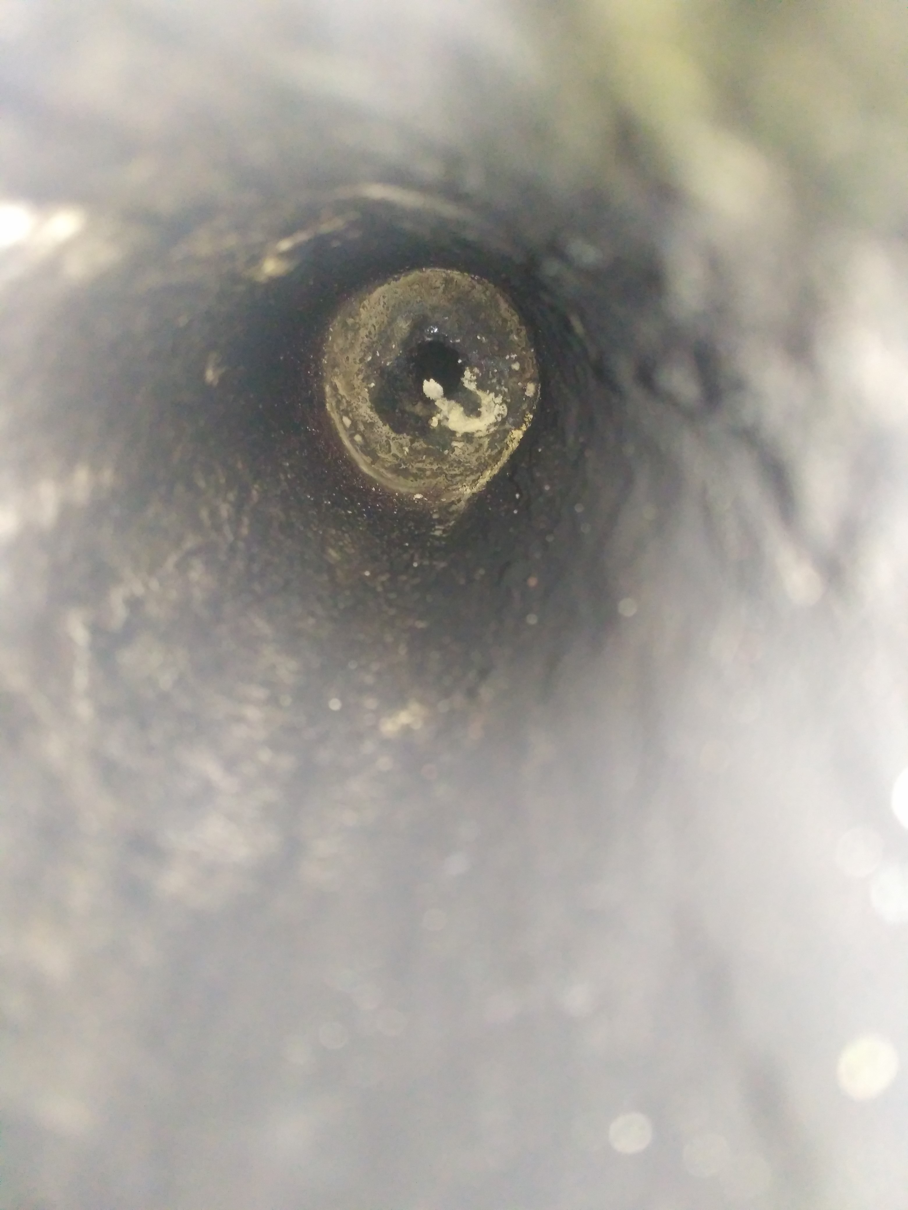

    Хорошо,. В любом случае этого должно хватить. Вечером буду дома, продую свой для сравнения.
    Если оставить только дырки в торце, будет пакет так же надуваться? Я на телефоне - плохо видно. Просто нижний ряд обмотать. Всё Разглядел. Нормально. Хотя, не, надо до конца проверить. Или по пламени посмотреть. Зажигалку, свечку к торцу поднести.
    Внутри ничего не осталось?
    Заодно тягу в дымоход посмотрите, а то может там птицы :)
  3. SpongeBobTT
    Или сажей забит. Если в режиме фитиля гоняли, вполне может быть
