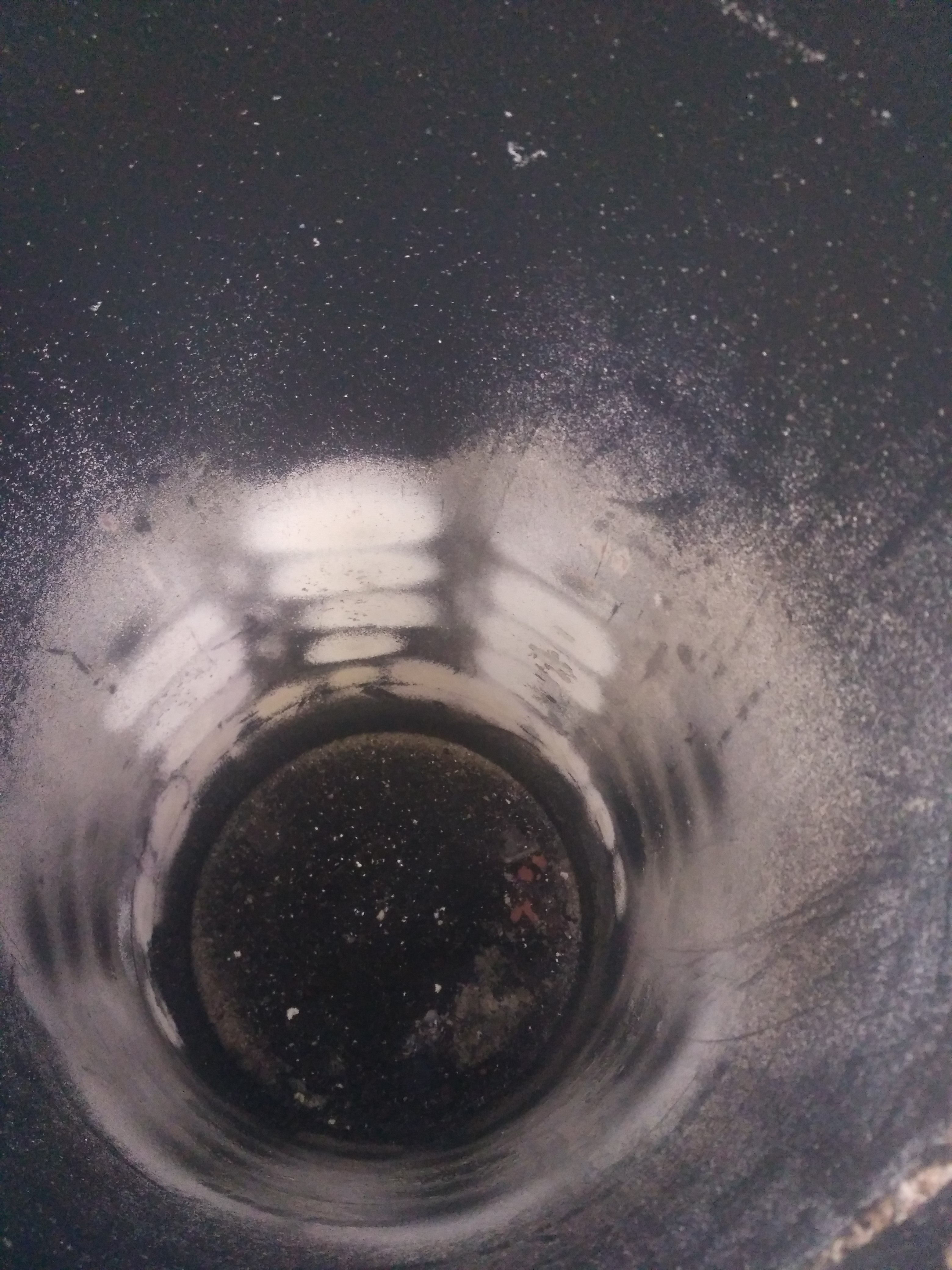

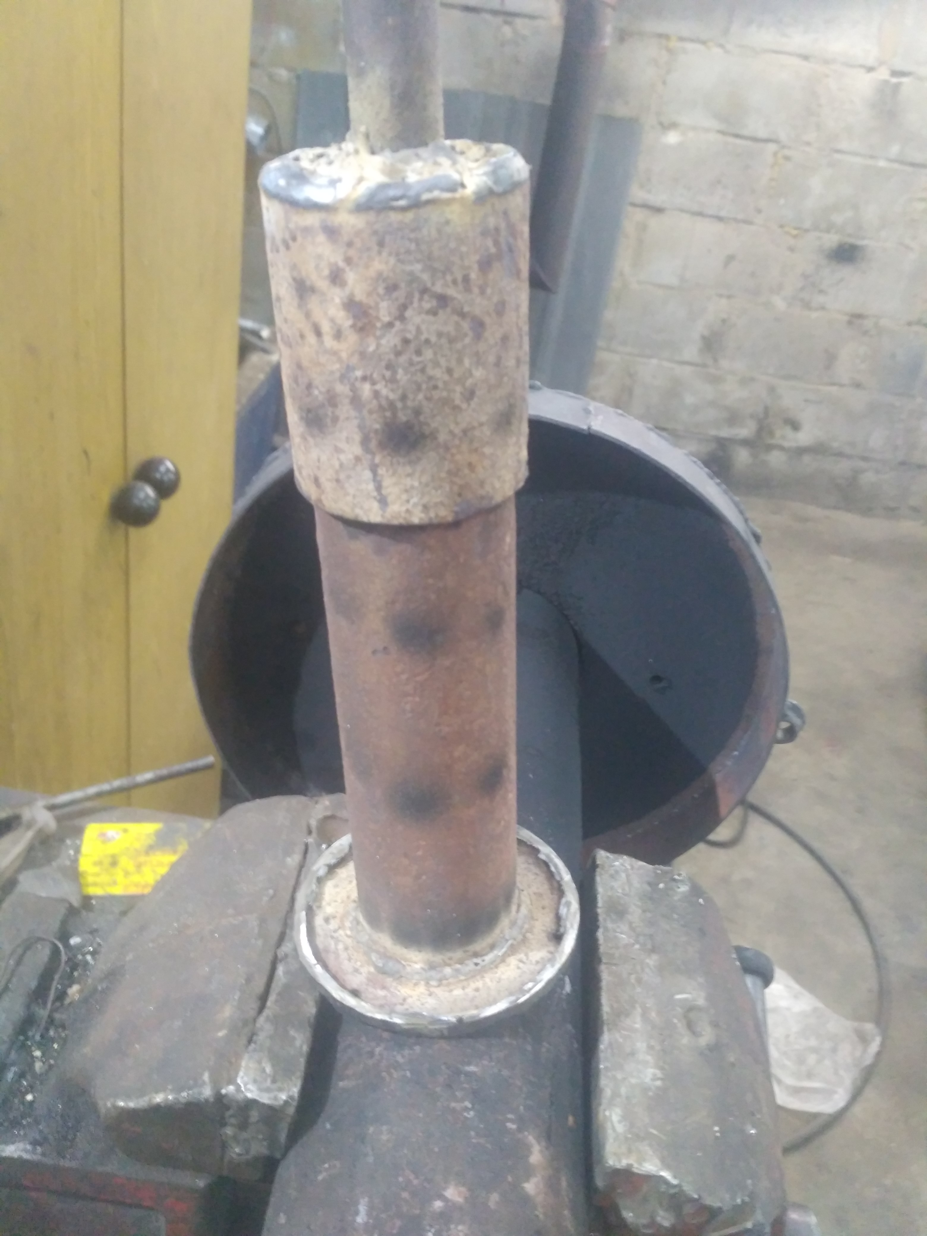

    Решил вначале заварить стакан
  3. SpongeBobTT
    Да не обязательно было. А почему на стакане напротив дырок налёт сажи?
  4. Ivanyonok
    Дно печи не по уровню, поэтому пламя с одной стороны.

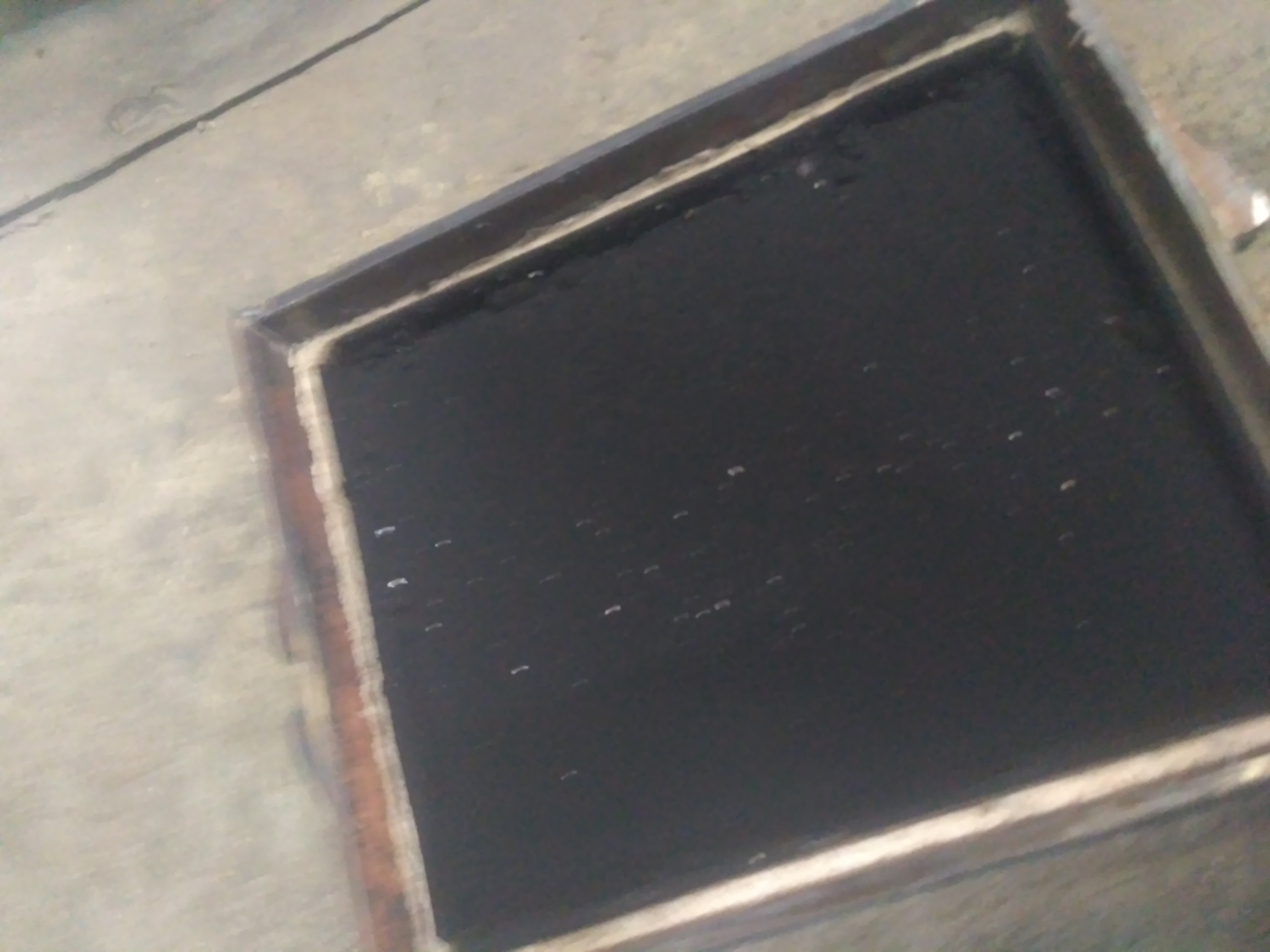

    Приветствую. Оно вообще не горит. Даже с первичкой плохо было. Вот, ос нашли

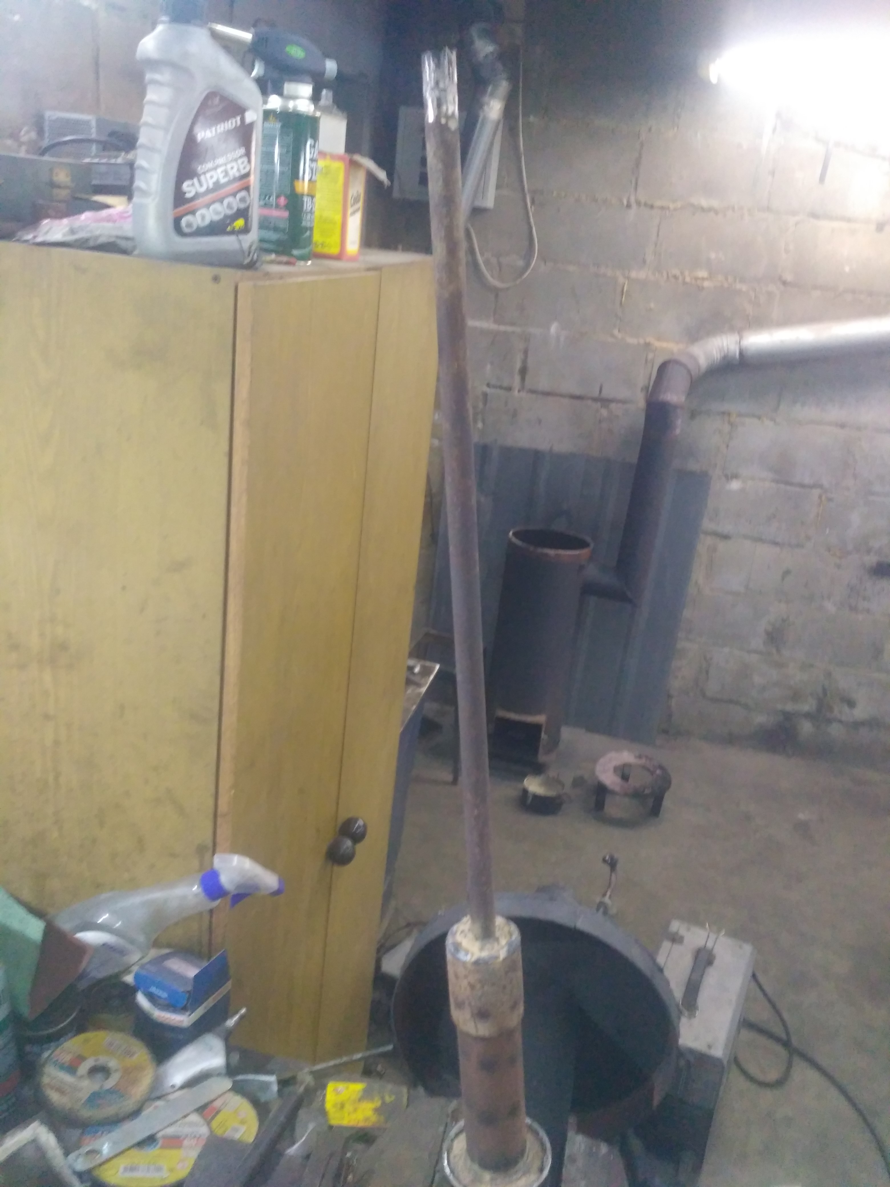

  8. Risk666
    Risk666 Эксперт форума
    17 янв 2019
    347
    116
    Снимки
  9. Risk666
    17 янв 2019
    347
    116
    Нехнаю почему сажа напротив отверстий
  10. britmila
    масло горит а должны пары масла гореть .
    Spartalex и SpongeBobTT нравится это.

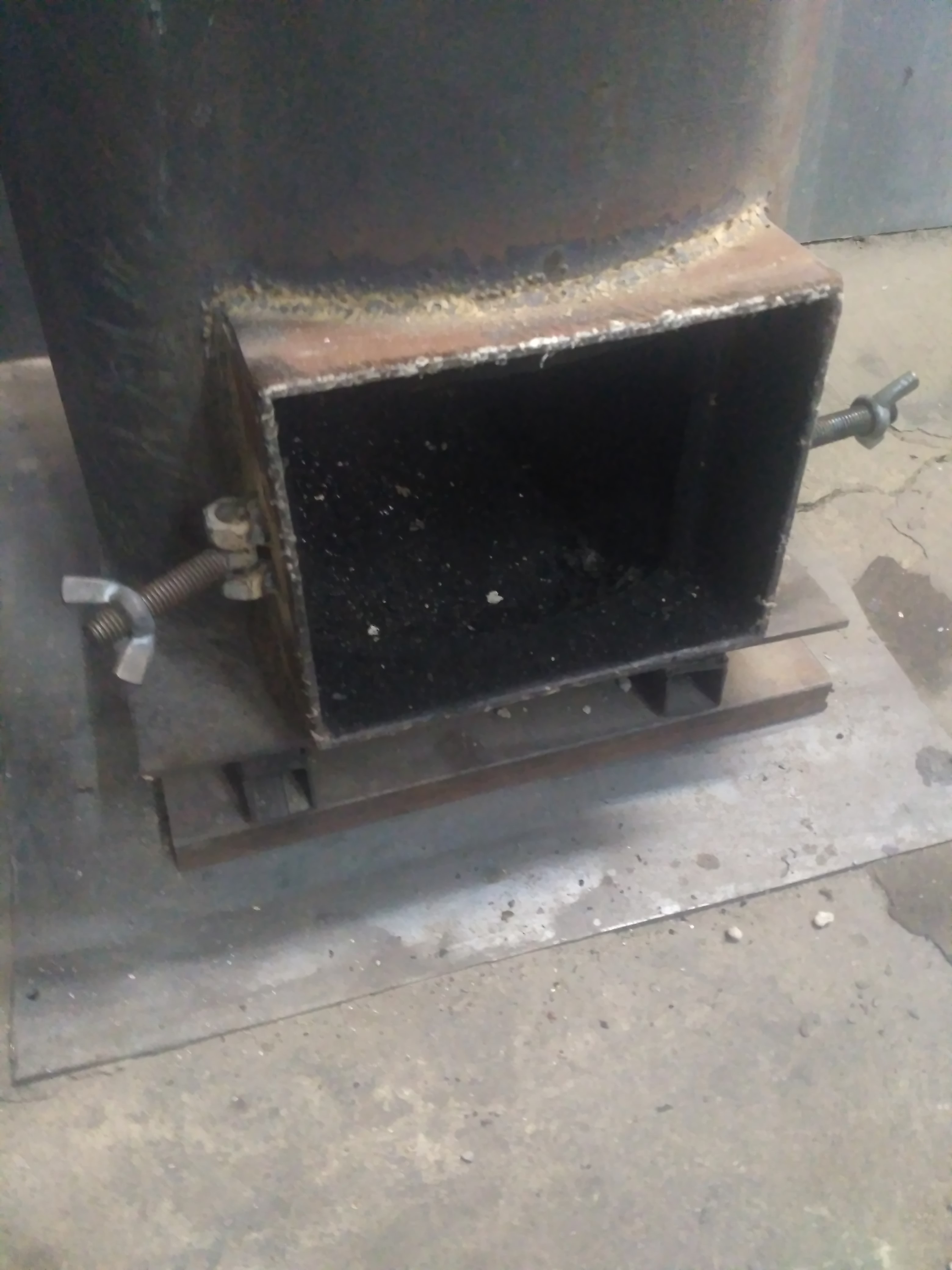

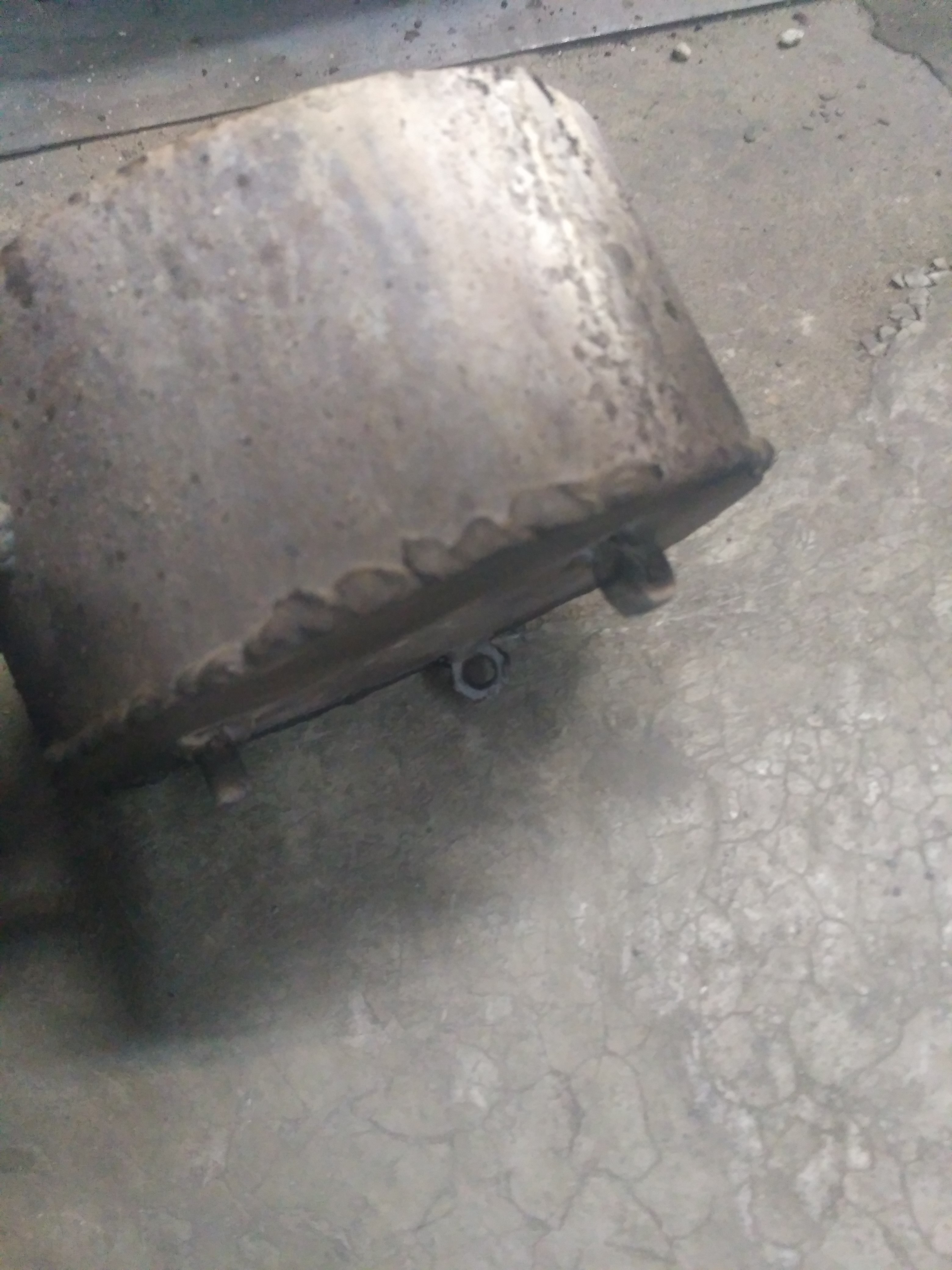

    Лючок
  12. britmila
    мы противники лючков - это пожаро опасно

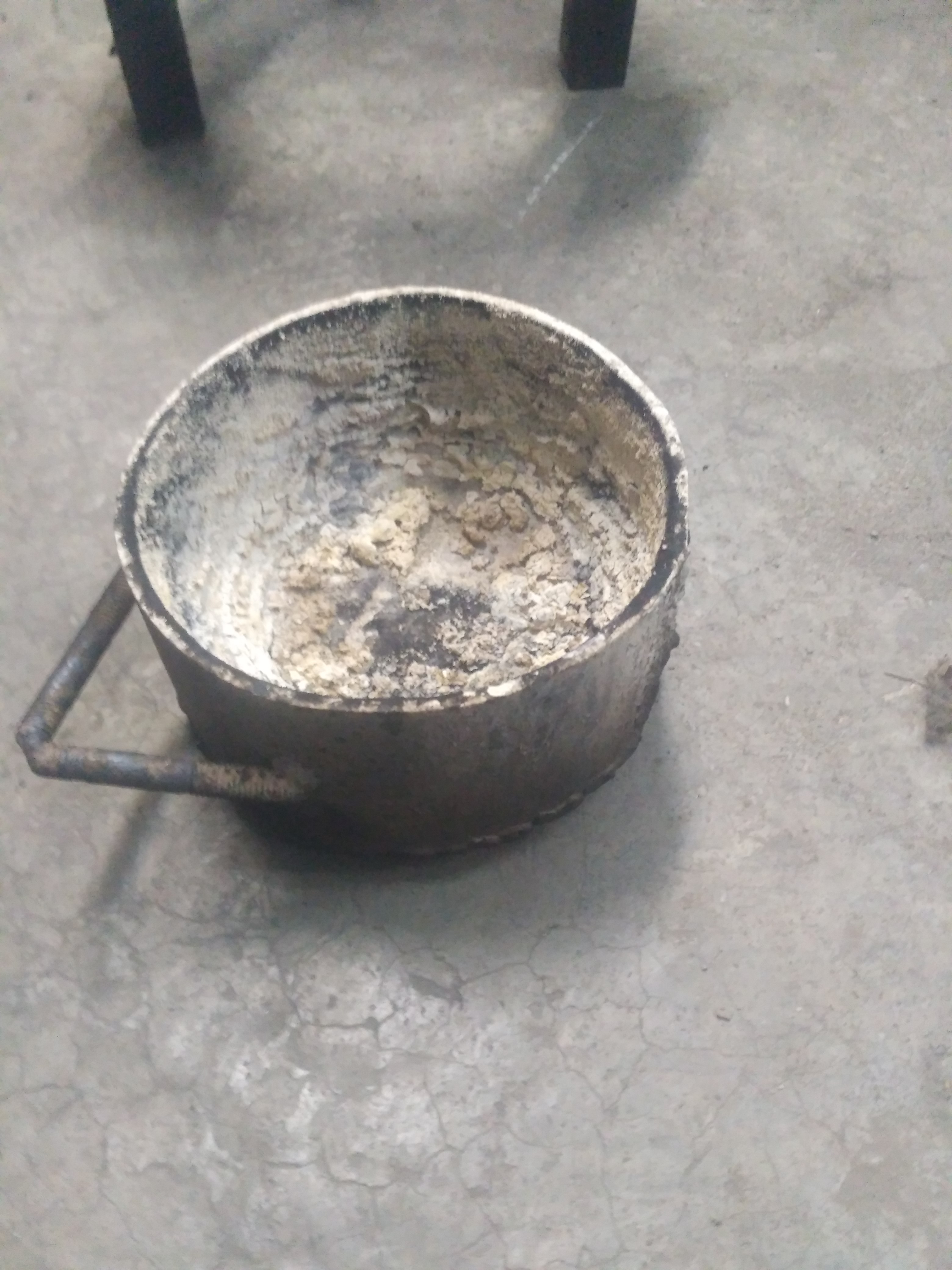

  15. SpongeBobTT
    Да не в лючке же дело. Ув. britmila, приветствую!
    Risk666, а с подачей масла что?
    Как сейчас происходит розжиг (горение) , и что потом? Чаша в шлаке - это после того, как потухает?

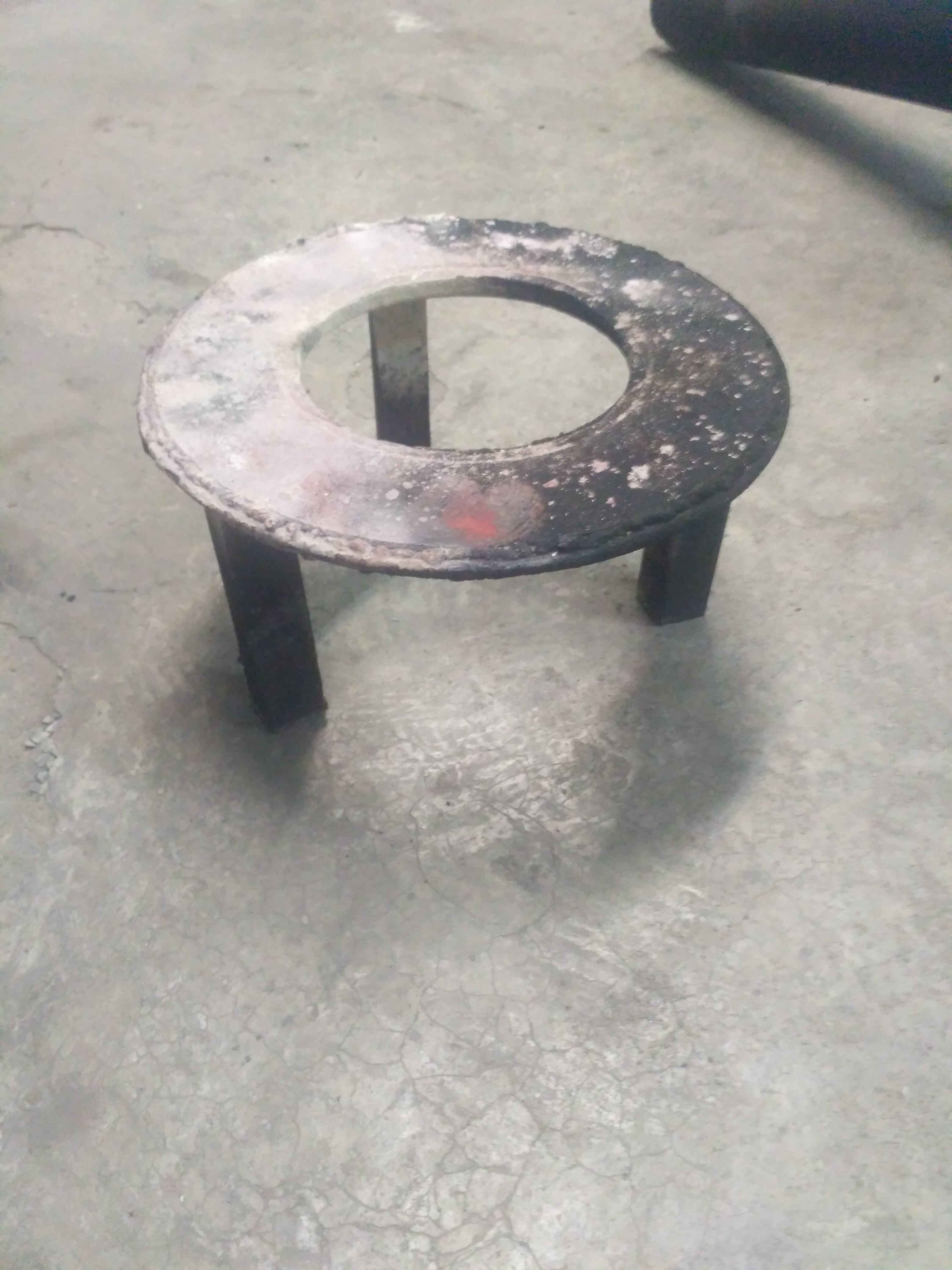

    Видно, что чаша стояла не по центру . Без диска запускали (именно, чтобы верхний край чаши был в уровне с нижним рядом отверстий) ?
  16. SpongeBobTT
    Переделка лючка в чем заключалась?

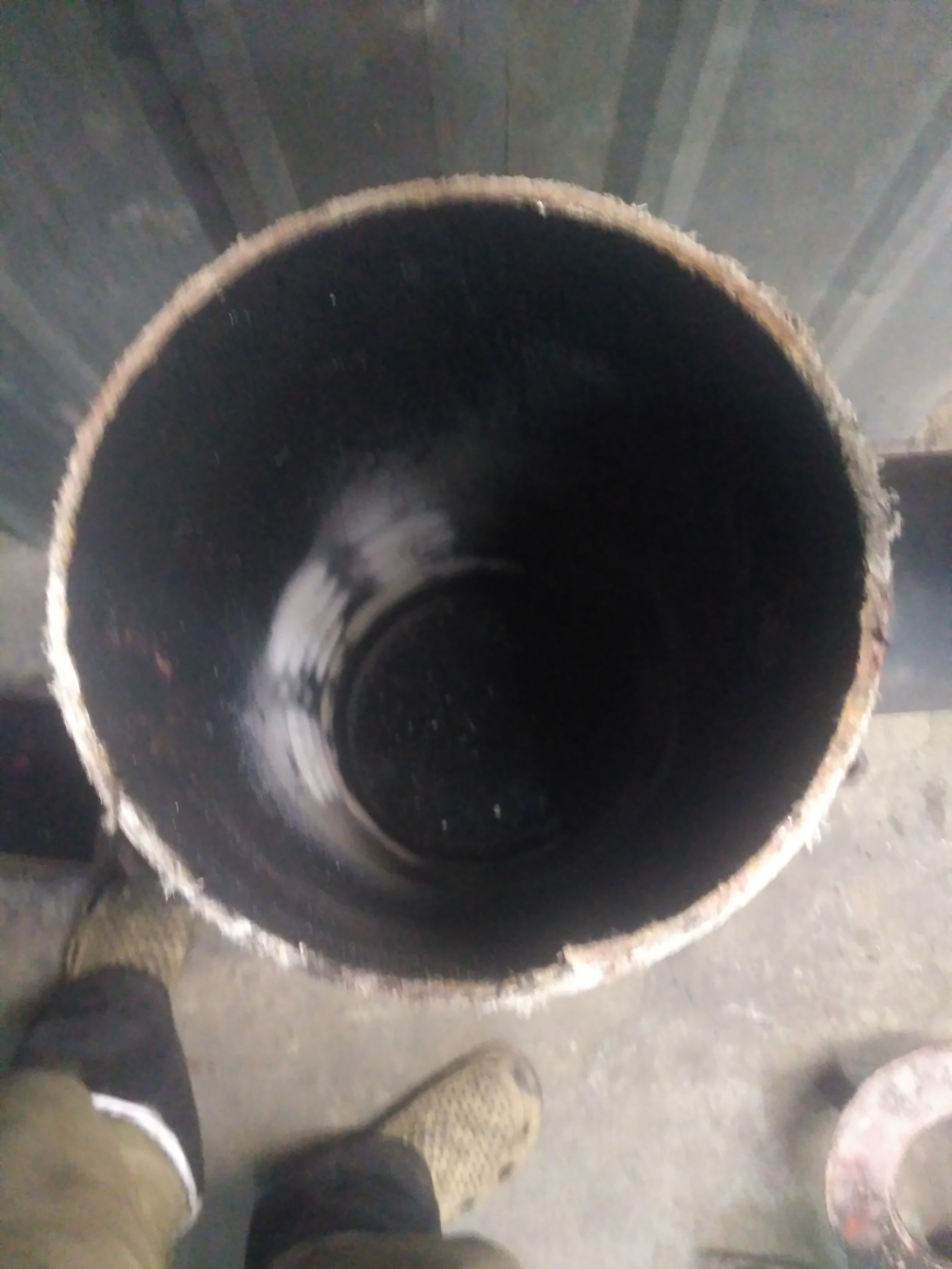

    Дымоход проверили? Не просто бумажкой, а визуально ?
    Перед очередным запуском, надеюсь, Вы шлак из чаши весь удаляете ?
  17. SpongeBobTT
    И чаша... На чертеже совсем другая чаша. Эту Вы не прогреваете, раз процесс не идёт . Складывается ощущение что недостаточно греется уже на старте. Процесс не может обеспечить себя теплом. Подольше на соляре погонять?
    Что изменилось в маслоподаче, в лючке (после апгрейда) ?
    Если быстро тухнет, то откуда столько шлака? Если его раздувает по краям, то отверстия в торце "задувают" процесс сильно охлаждают чашу и масло. Уменьшить их диаметр?

  19. Risk666
    17 янв 2019
    347
    116
    С маслом все отлично,сегодня сделаю другую чашу и попробую без диска.
  20. Risk666
    17 янв 2019
    347
    116
    Раньше просто часть трубы с бортиками прислонилась к корпусу и притягивала сб,сейчас сделал такой лючок.Дымоход внутренние трубы все снимал вытряхивал ещё когда переделывал печь, наружные части все новые стоят.Конечно шлак удаляю.
